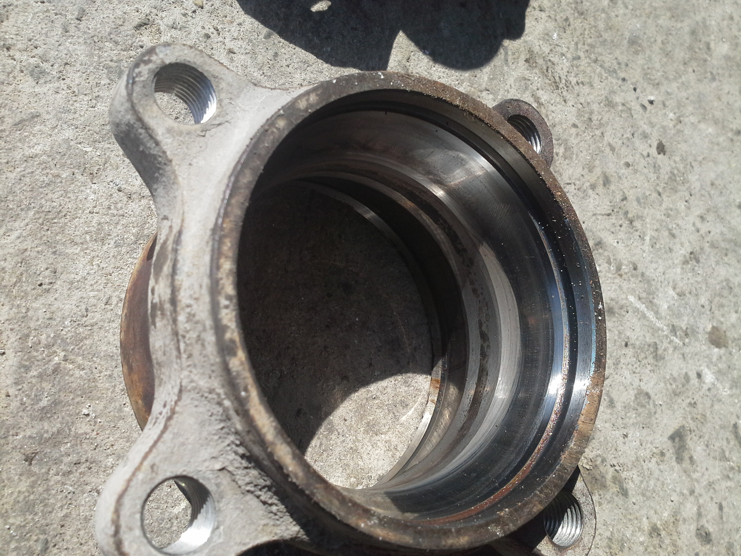

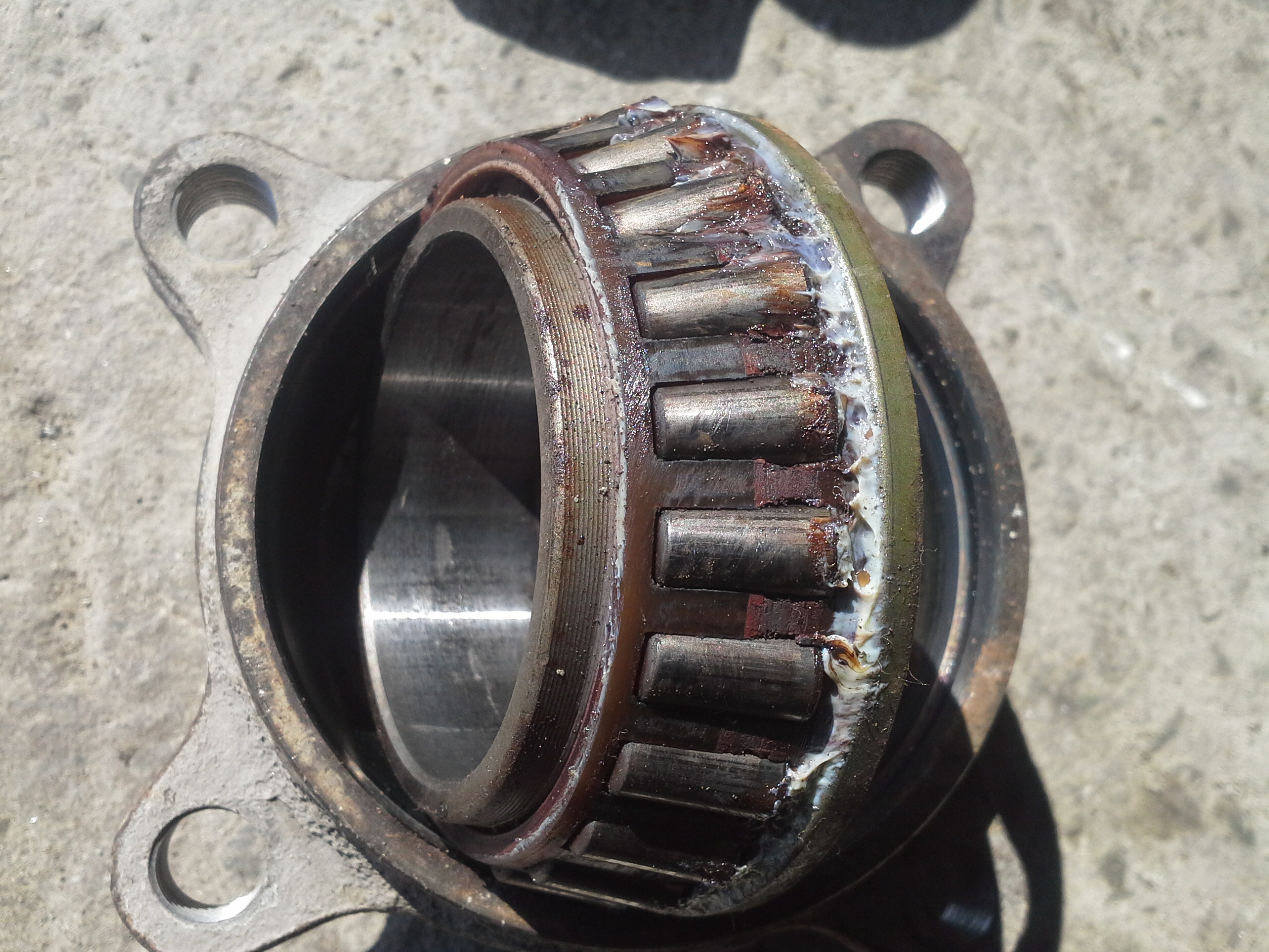

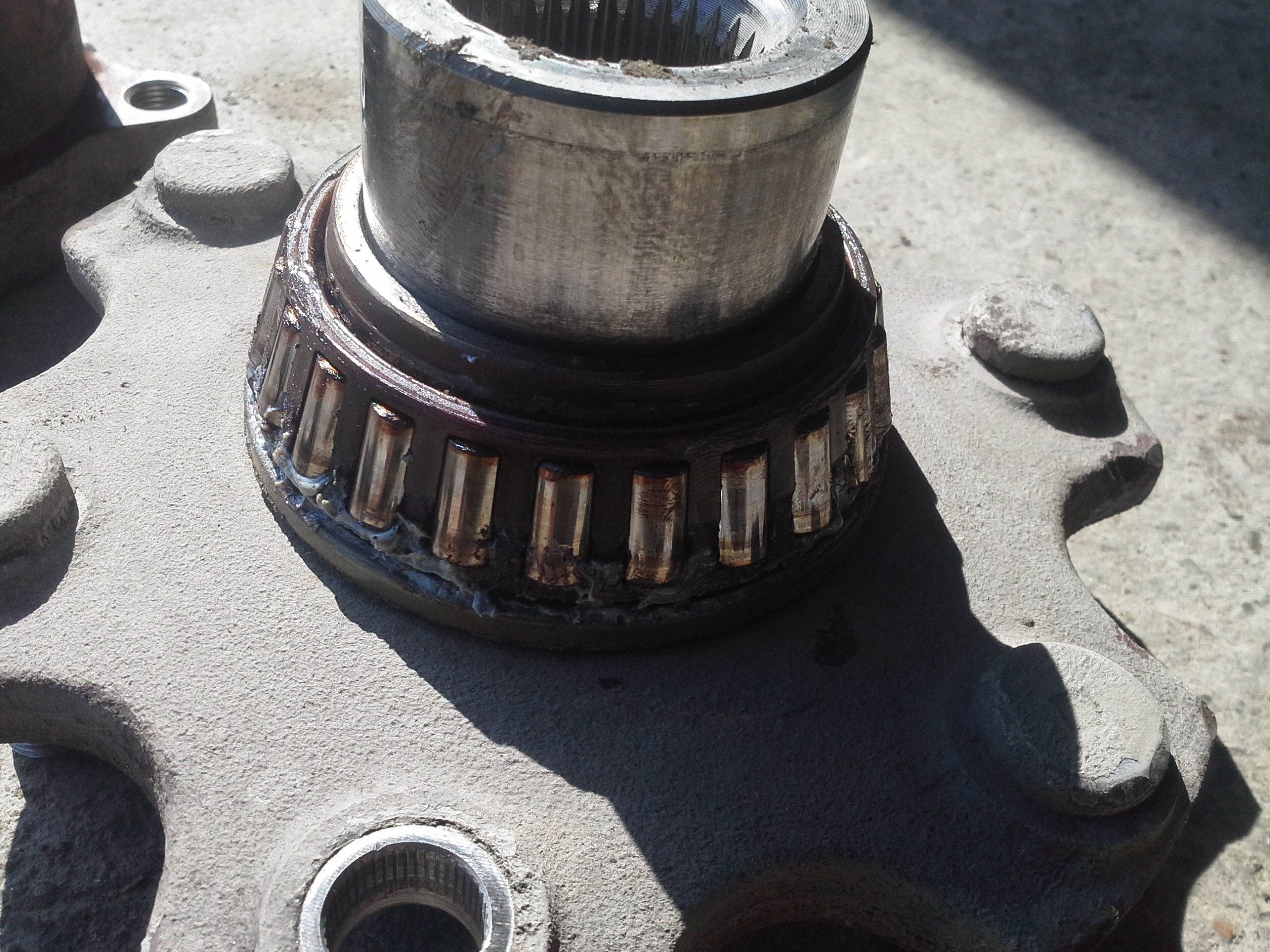

Поменял ступицу переднюю. Пробег 95 тысяч. Начала петь на малой скорости. Ждать не стал заменил. Смазки реально в подшипниках нет. Ролики перегреты.

Евгениий 011 писал(а):Поменял ступицу переднюю. Пробег 95 тысяч. Начала петь на малой скорости. Ждать не стал заменил. Смазки реально в подшипниках нет. Ролики перегреты.
Вот про это я и писал,смазка выкипает от перегрева.

Вообщем вывод, меняем тормозные колодки, снимаем ступицу и мажем подшипники)
