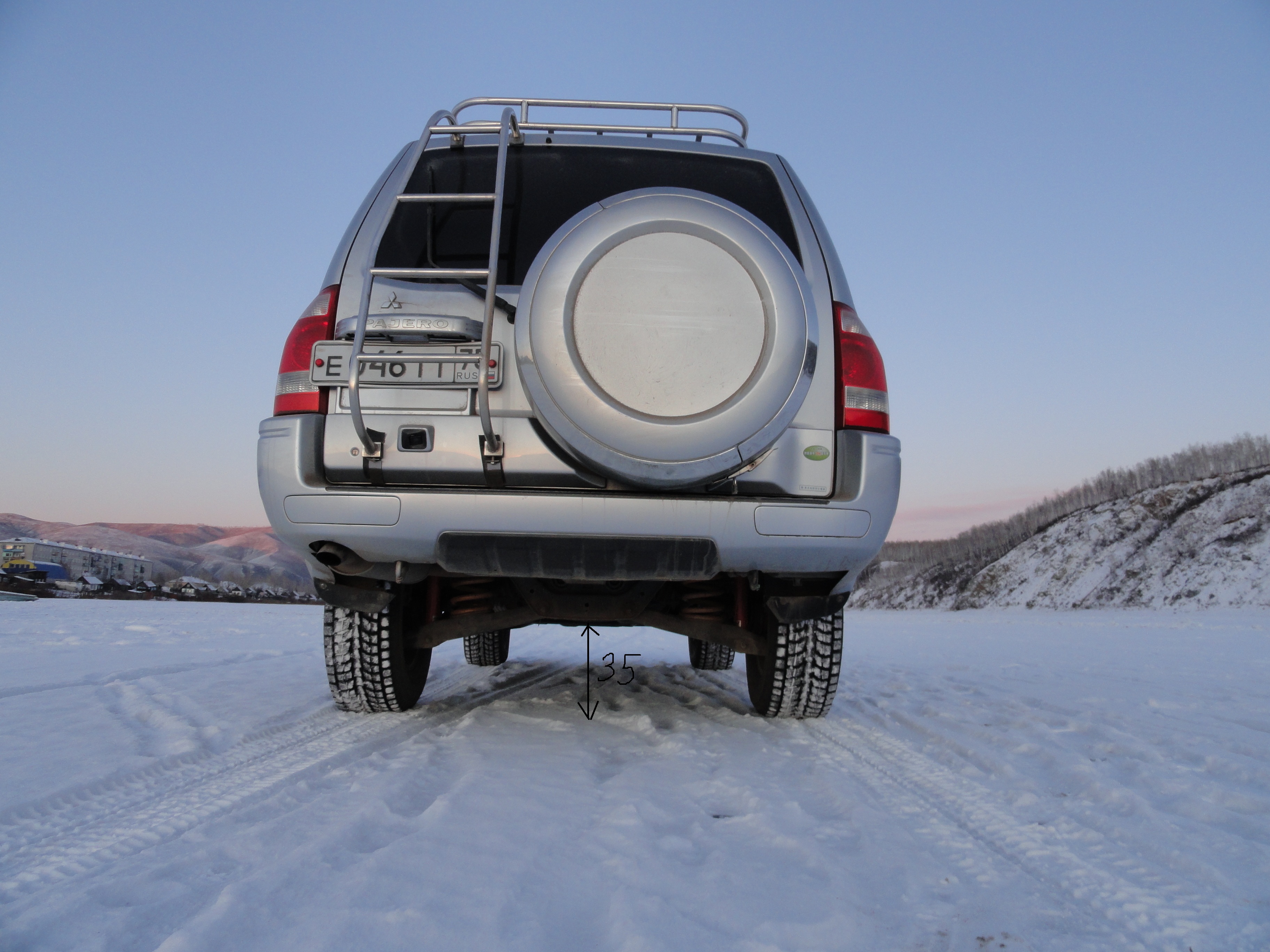

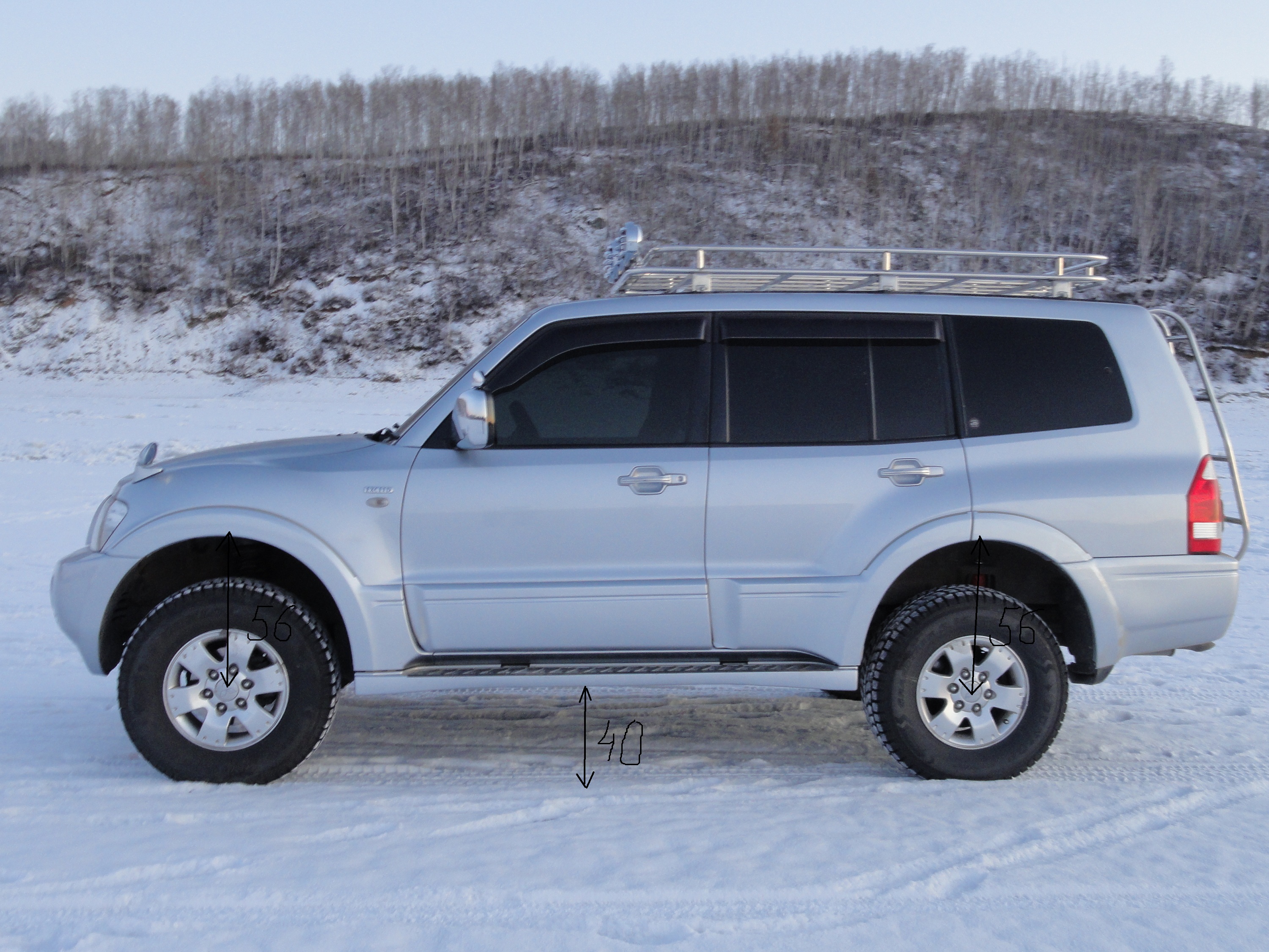

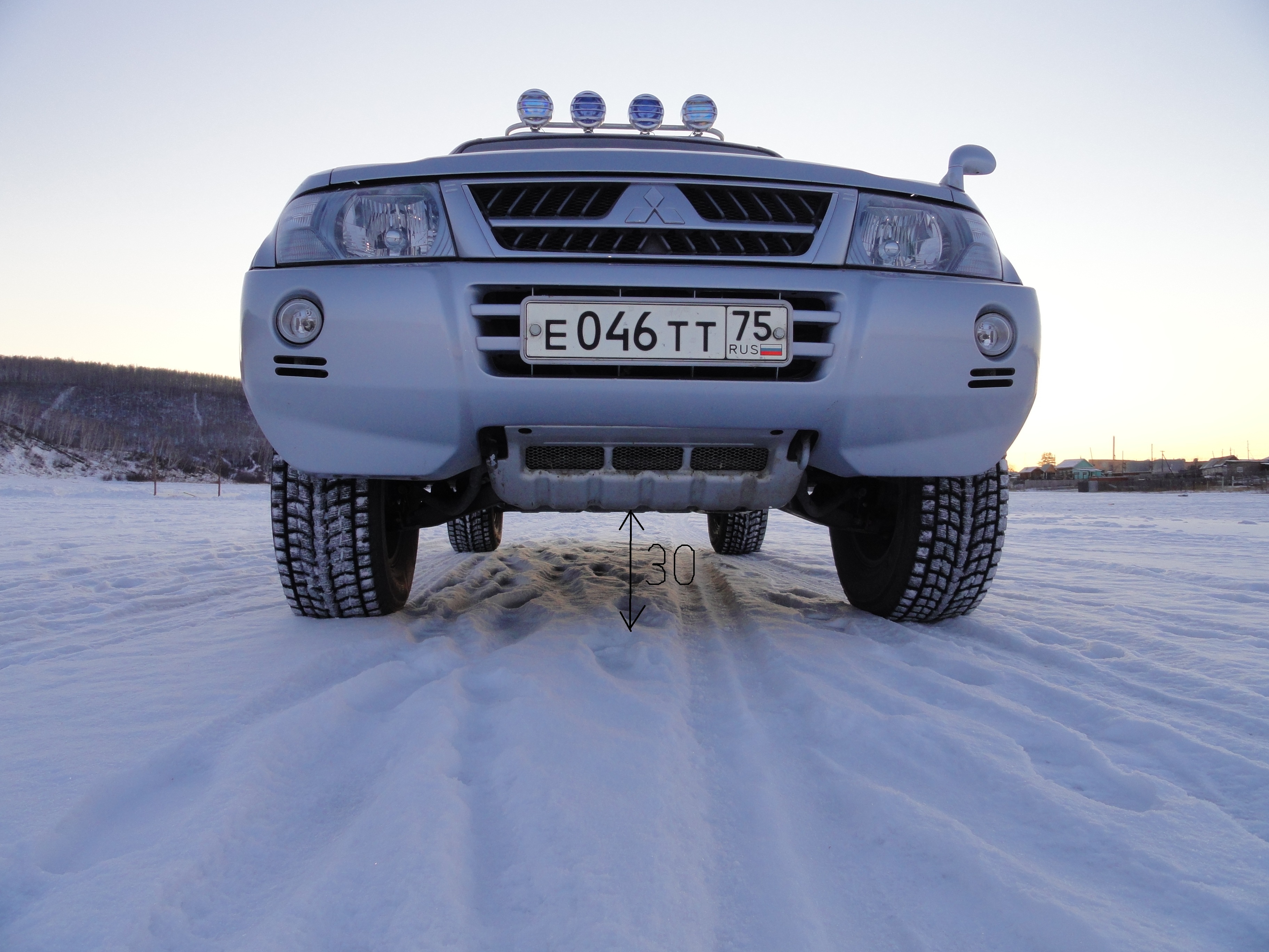

Померил расстояние от цента оси колеса до крыла и дорожный просвет! Не пинайте за линии и цифры-нет в данный момент автокада!

ну а как на счет размеров после лифта?
