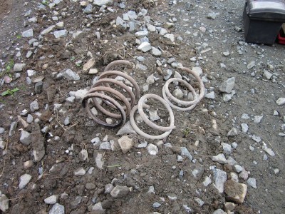

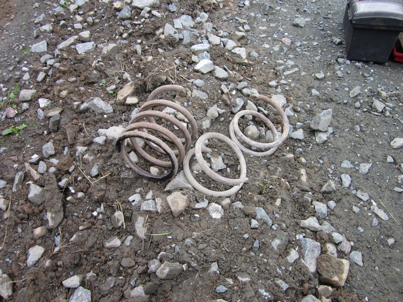

Кстати, вот моя пружина, патруль ю-60 93 года. Пружины не резаные.
Одна часть видимо лопнула еще в ебенях (даже не заметили этого), т.к. слом успел покрыться ржавчиной, а вот вторая часть не дотянула 500м до асфальта уже на обратном пути.
Не знаю на кой взял с собой запасную пружину... но она очень оказалась к месту.
Теперь будут стоять потоптанные пружины от 61го патруля, с более толстым витком, так же не резанные.
легендарная пружина, ночная поллюция каждого пажеровода :)

дык,какой патруль: 5или 3 дор,бенз или дизол?.....))))))
drcham
Сообщения: 14461
Откуда: Москва ЮЗАО
Благодарил (а): 63 раза
Поблагодарили: 232 раза
Re: my pajero sas
Сообщение drcham »
ггг дай угадаю y61 дизель 5 дверей.

МШУ писал(а):дык,какой патруль: 5или 3 дор,бенз или дизол?.....))))))
было от коротыша дизель 2.8
будет от 61-го длинного дизельного
