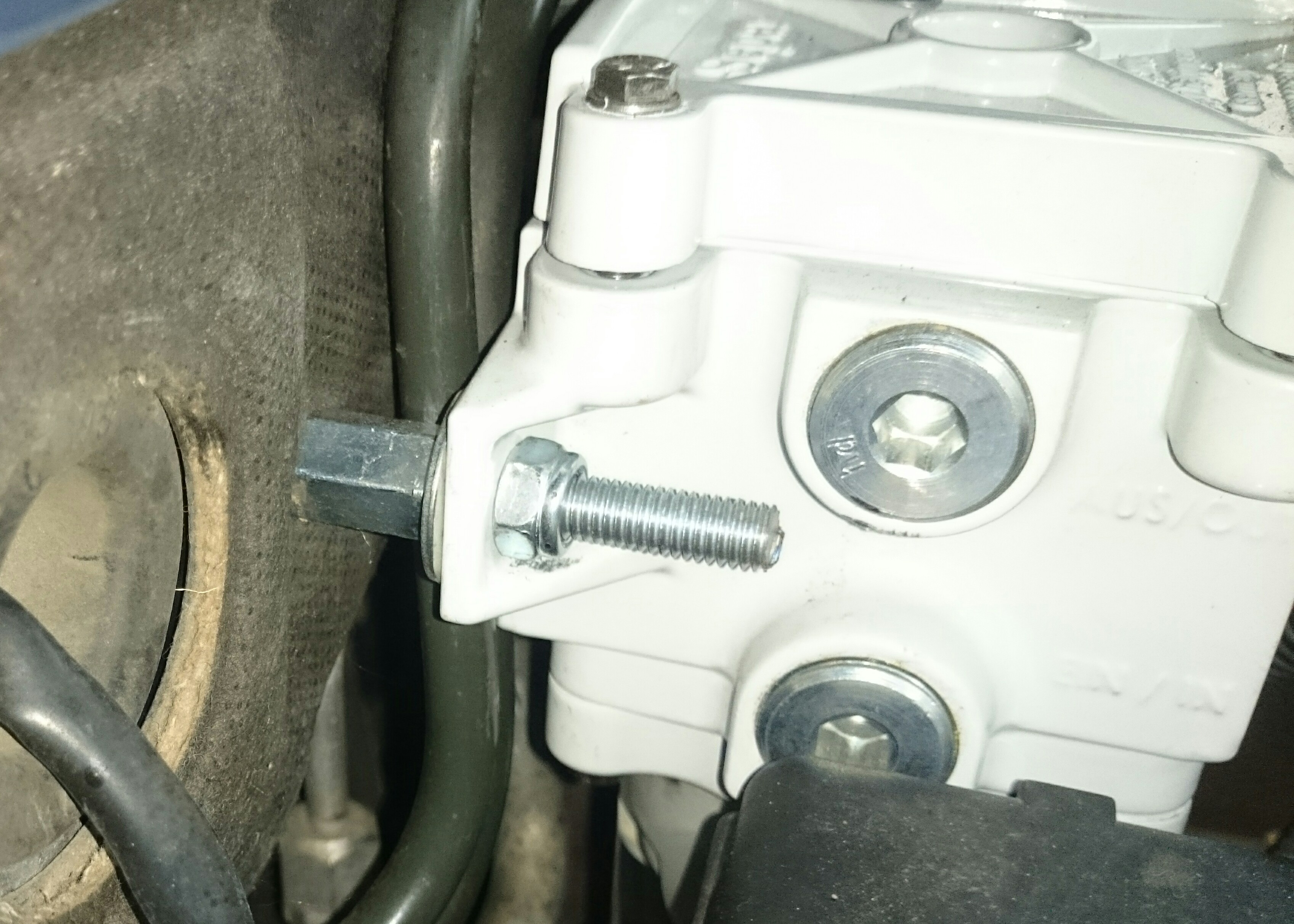

Да сверлить нужно будет по любому, а переходники можно купить (не реклама) в планете железяка в отделе пневматики и гидравлики я себе там брал. Вот http://www.konsulavto.ru/cat/fitingi/34 ... mm-m16x1-5Alex_79 писал(а):технотол - я сперва подумал что ты мне инструмент предлагаешь, потом понял что речь идет о руках

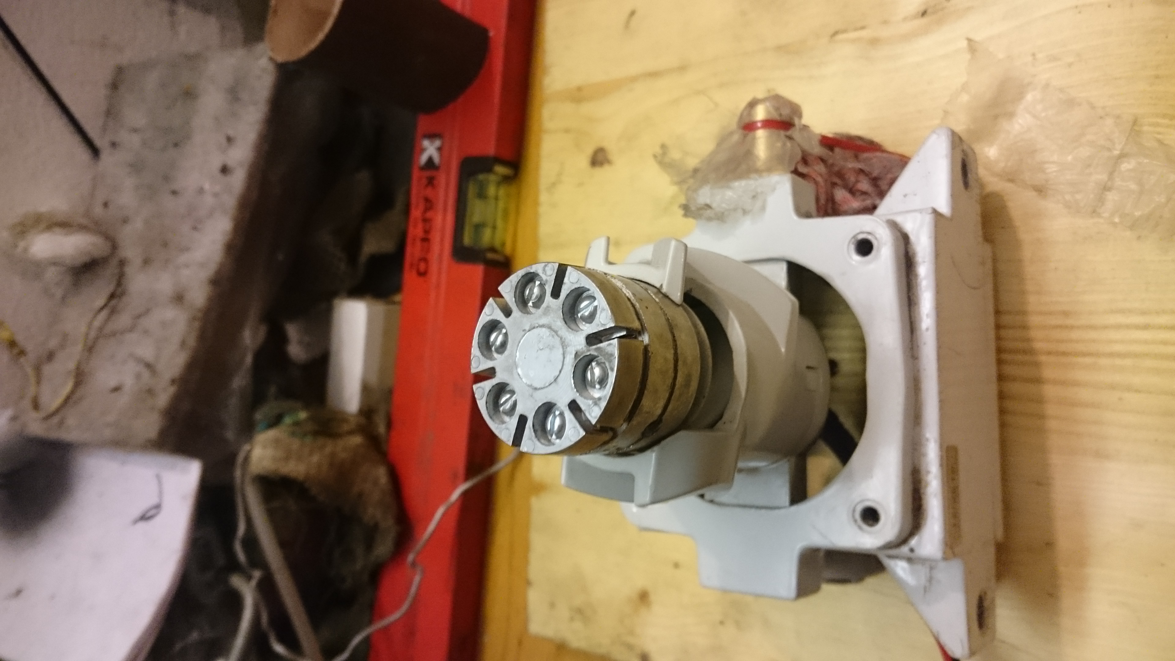

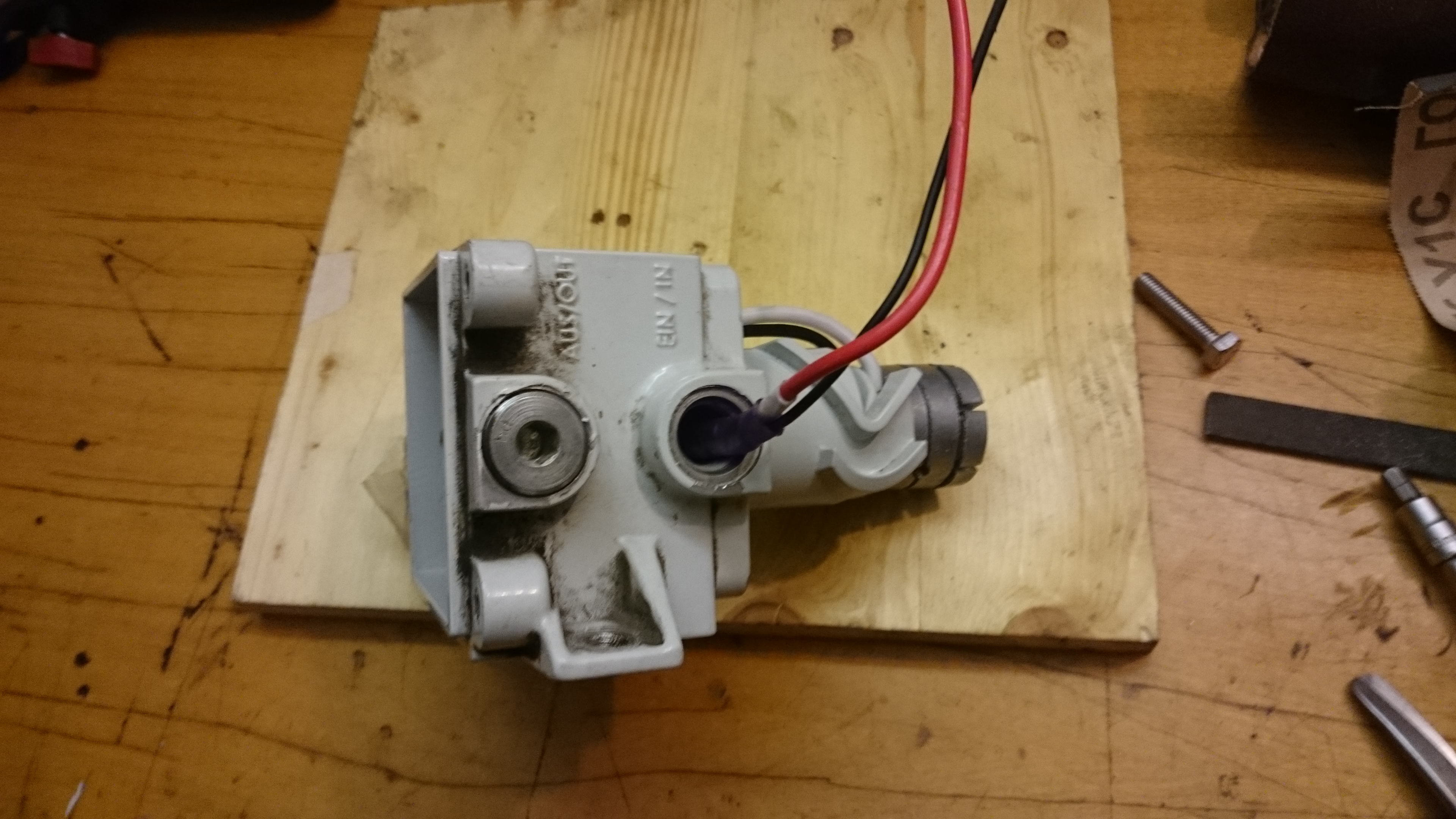

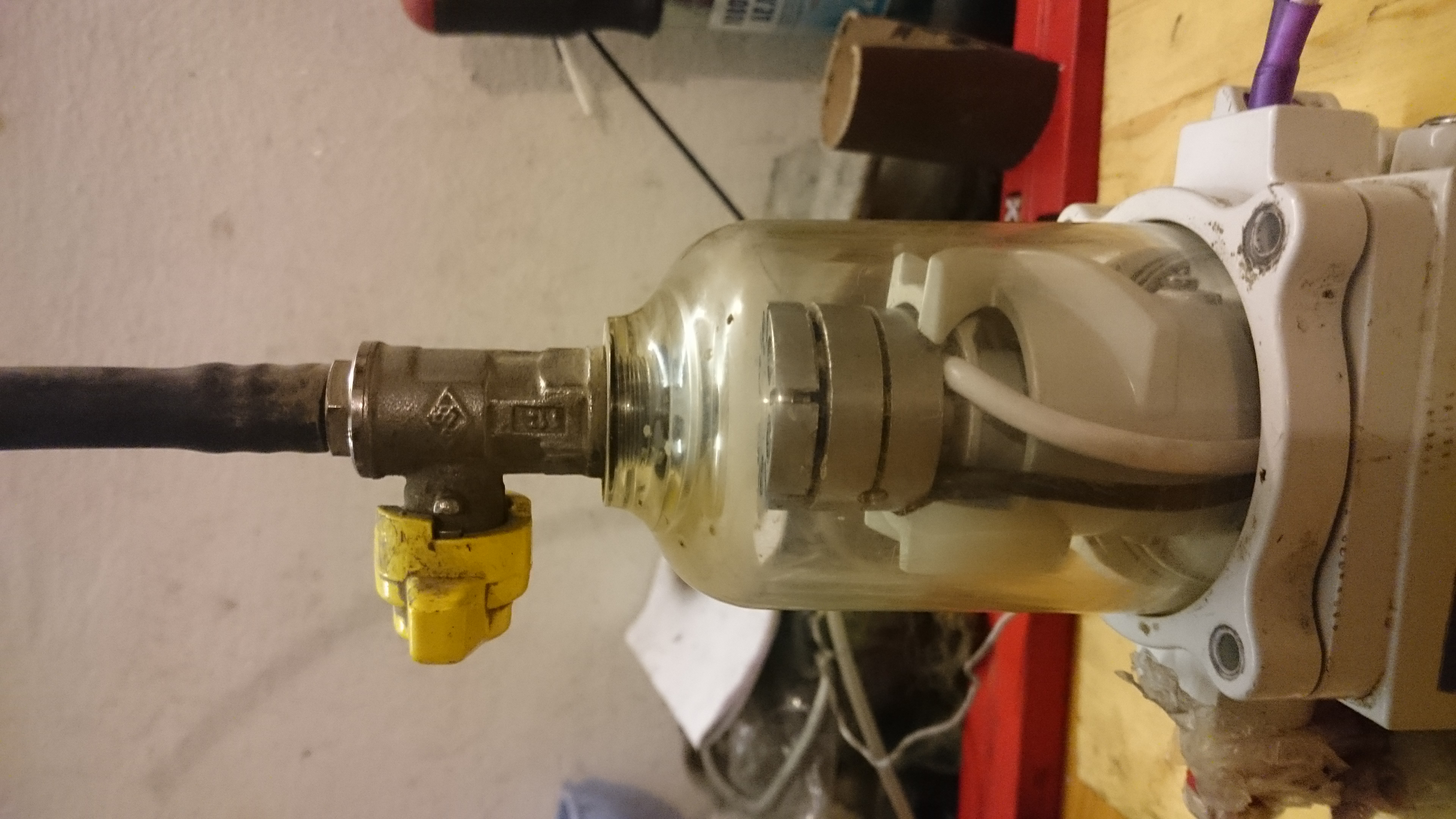

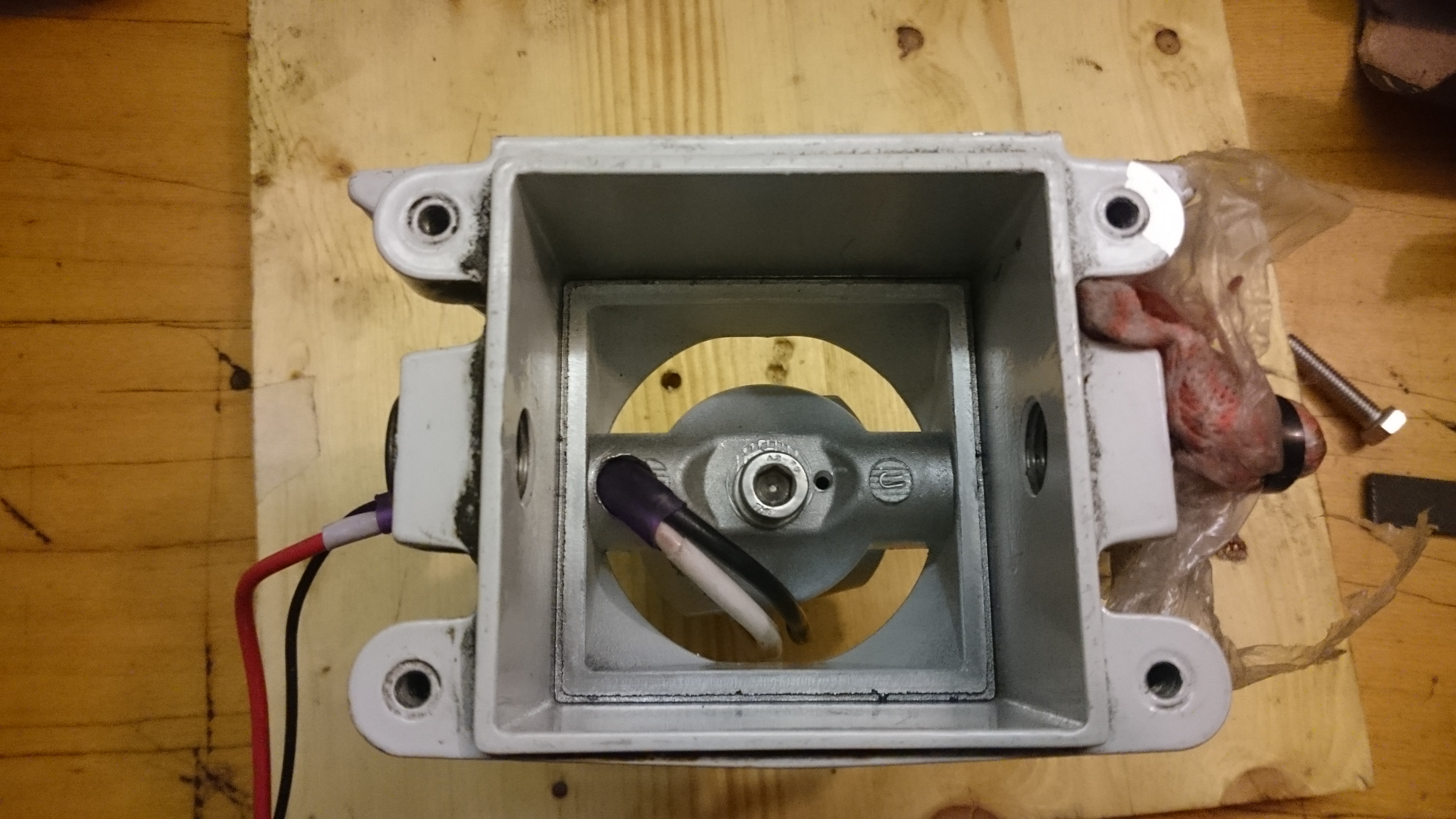

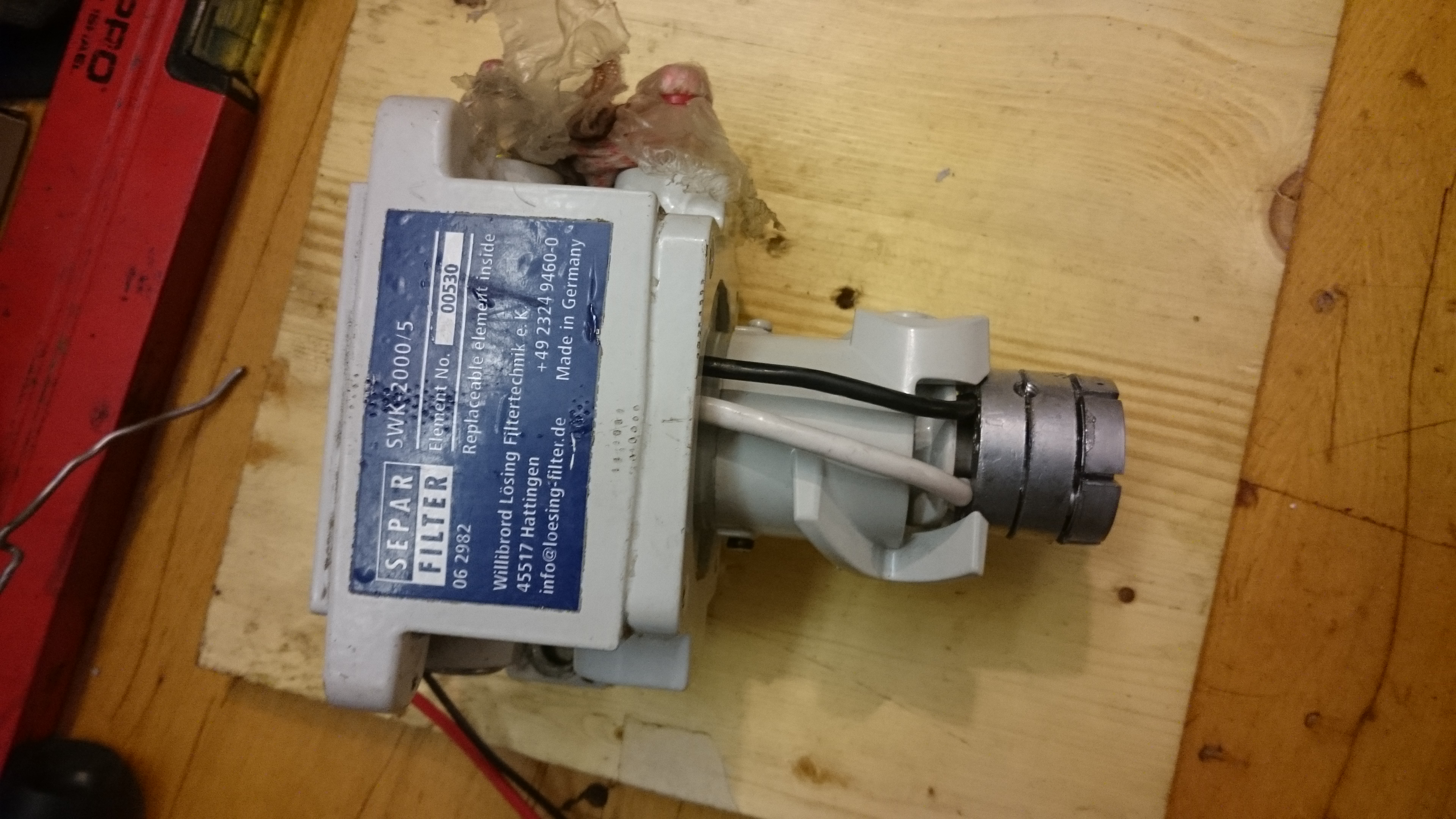

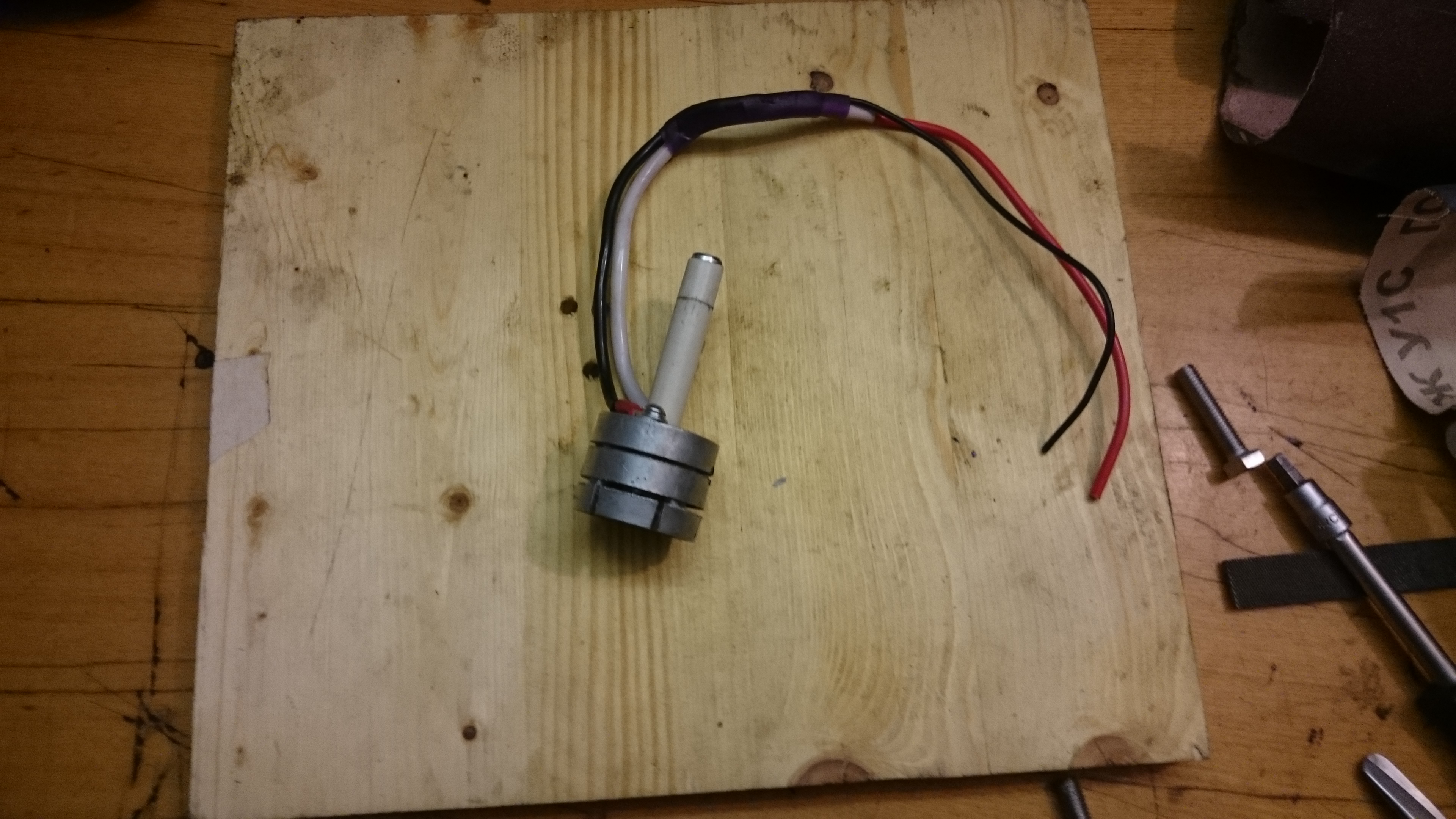

Всем добрый вечер. Прочитав разные форумы и услышав мнения формучан решил сделать нормальный подогрев сепара. Была куплена насадка топливозаборника номаком 70 ватт ,гидравлическая трубка 10 мм и заказаны металлические кабельные вводы из нержавеющей стали. И вот что получилось
Pajero Sport New 3.2 4M41 CR, МКПП, Separ 2000/5/50/Н с подогревом, EGR OFF, подвеска Lovells Suspension Я на драйве

подключай его только к зажиганию. или без контроля на заглушенном не оставляй, т.к. номаком использует позисторы на 130 градусов (из-за большой железяки и отсутсвия ограничений для заборника. + отсутствия отечественных позисторов на более низкую температуру).
для такого колхоза мог просто позистор купить раз в 50 дешевле.

Я купил релюшку на 30 ампер с регулировкой работы от 1-ой минуты до 10 - ти минут выставлю её минут на пять думаю нормально будет. Ну я в электрике не особо силентехнотол писал(а):подключай его только к зажиганию. или без контроля на заглушенном не оставляй, т.к. номаком использует позисторы на 130 градусов (из-за большой железяки и отсутсвия ограничений для заборника. + отсутствия отечественных позисторов на более низкую температуру).

Я имел ввиду то, что на долго на неработающем двигателе не оставляй. А еще лучше рукой проведи замер за сколько времени нагревается, чтоб от перегрева колба как минимум не помутнела. А при работающем движке наверно можно и не выключать в лютый мороз.

Это я понял, почему про релюшку и написал, что она 5 минут поработает и выключит систему. Так сказать защита от дуракатехнотол писал(а):Я имел ввиду то, что на долго на неработающем двигателе не оставляй. А еще лучше рукой проведи замер за сколько времени нагревается, чтоб от перегрева колба как минимум не помутнела. А при работающем движке наверно можно и не выключать в лютый мороз.

Заполненый. На авто.

250вт? Круто....

Да 250вт.технотол писал(а):250вт? Круто....

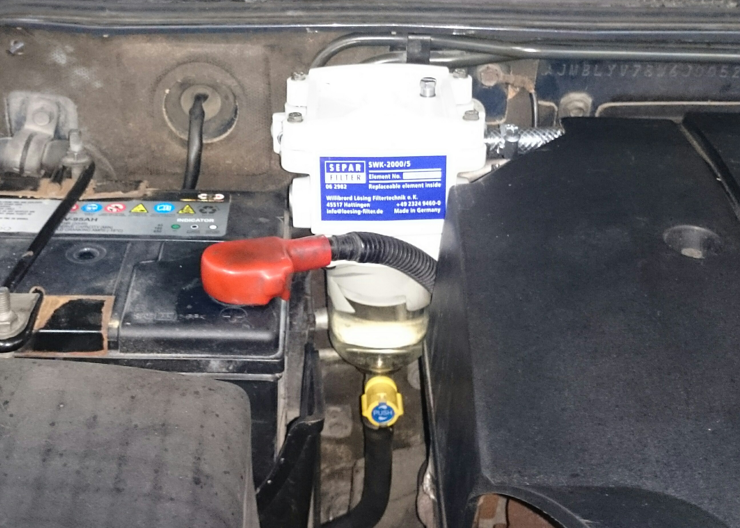

Не много не в тему, по установке Сепара 2000, на трёшку идеально вписался между мотором и аккумулятором, попилил угол крышки мотора дабы не перетёр шланги.

этот вариант уже рассматривался. есть опасения "перегрева" от выпускного тракта.
