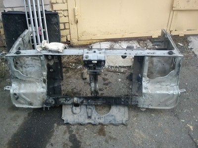

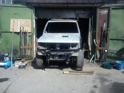

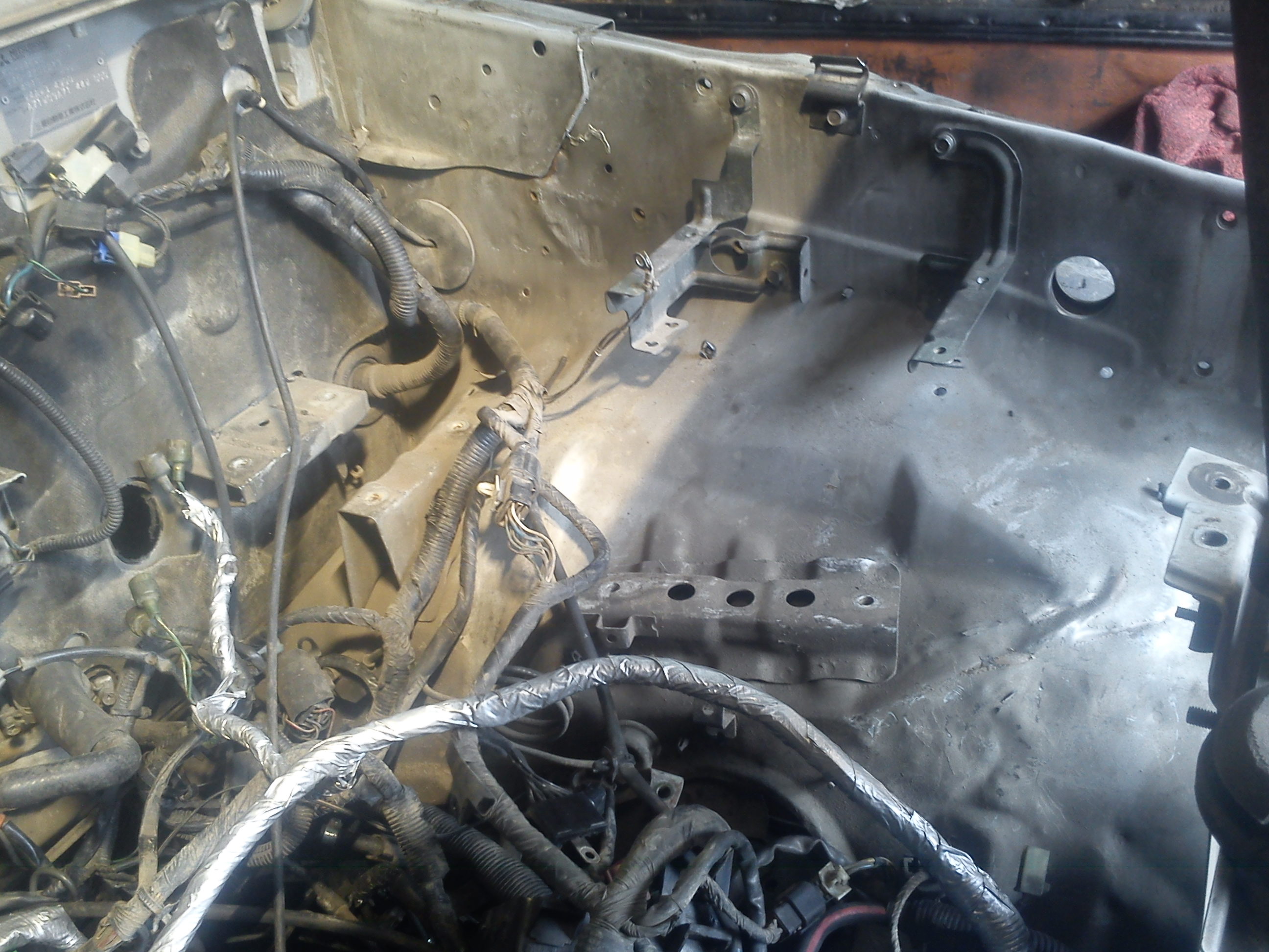

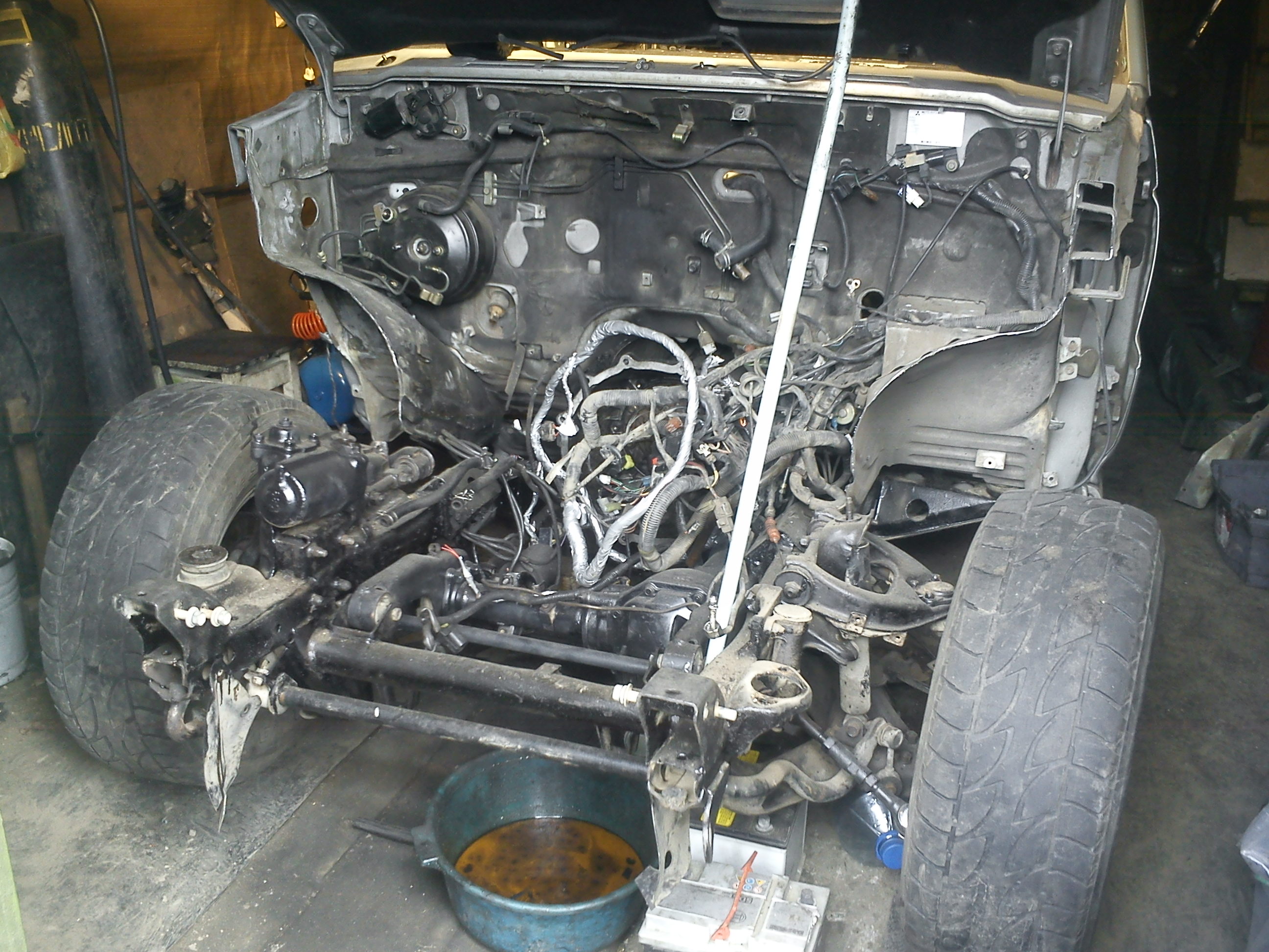

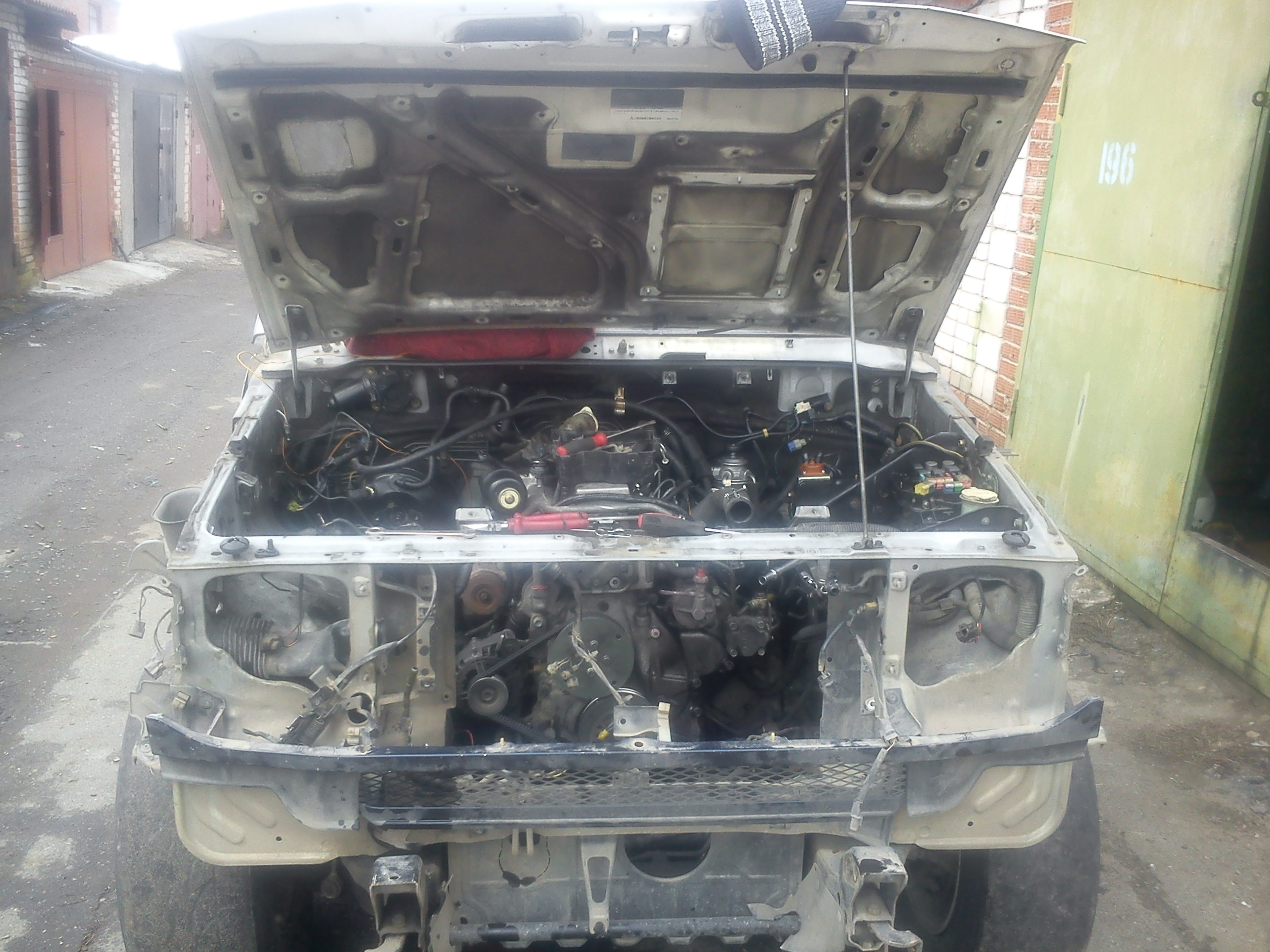

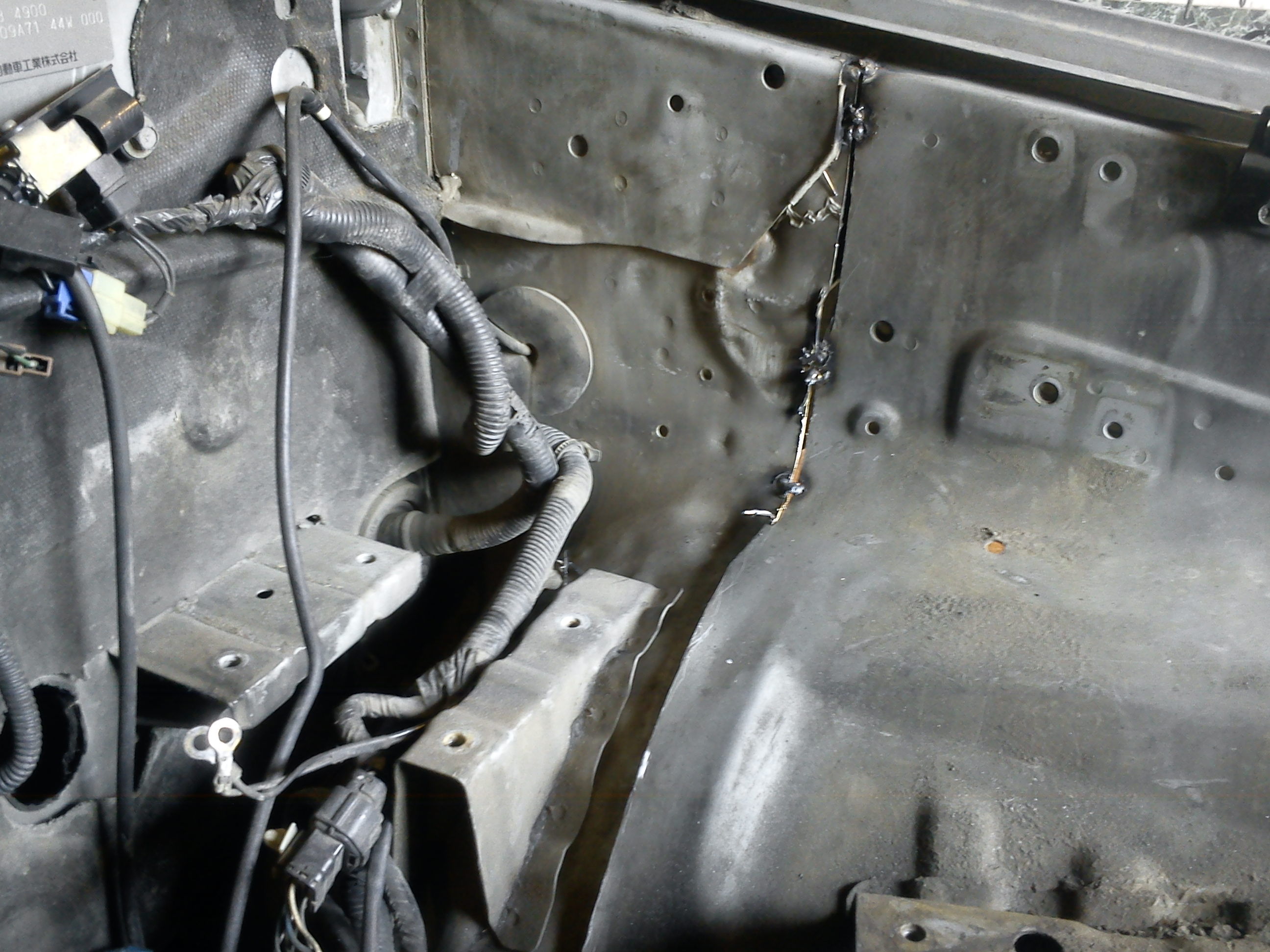

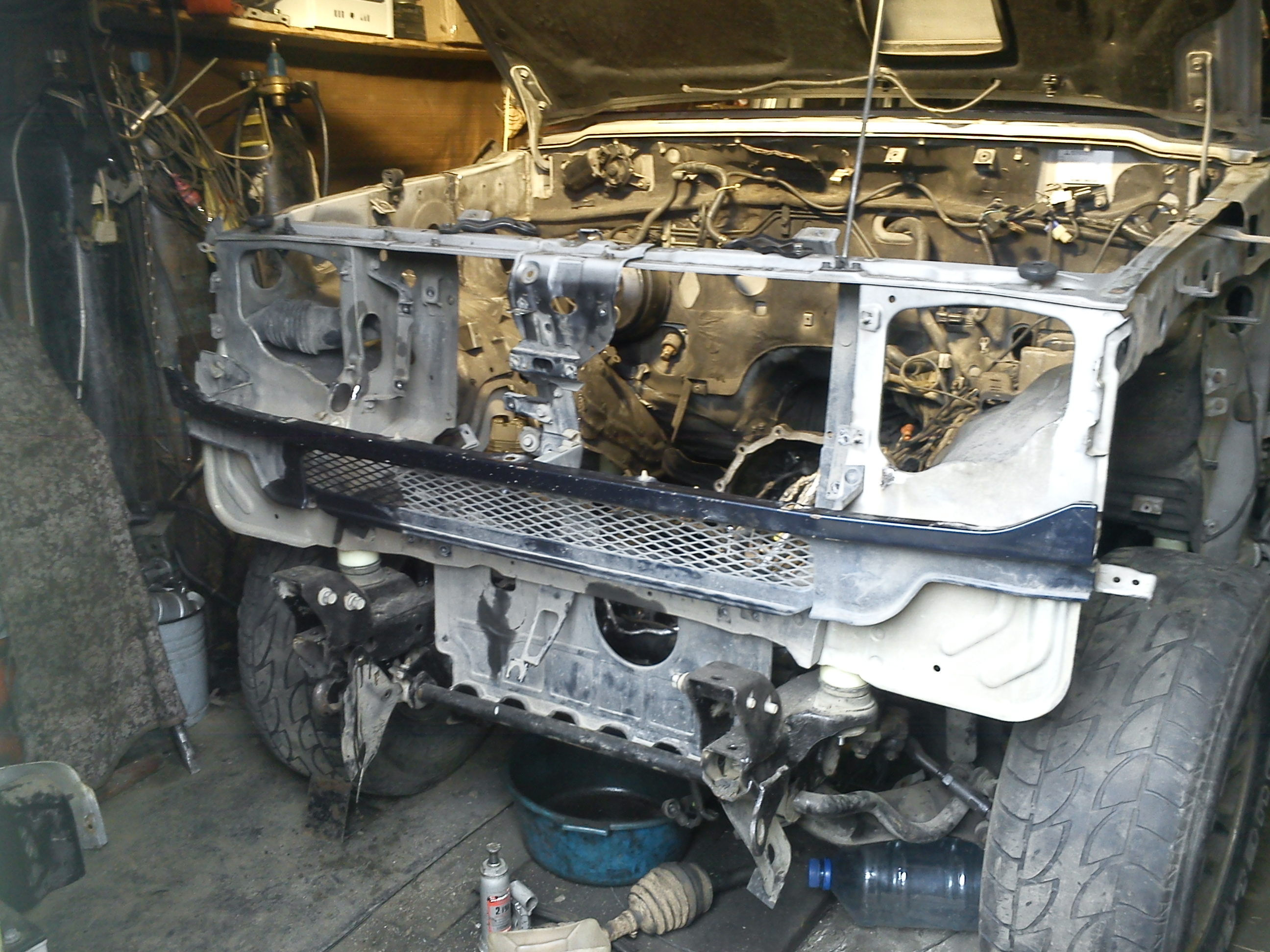

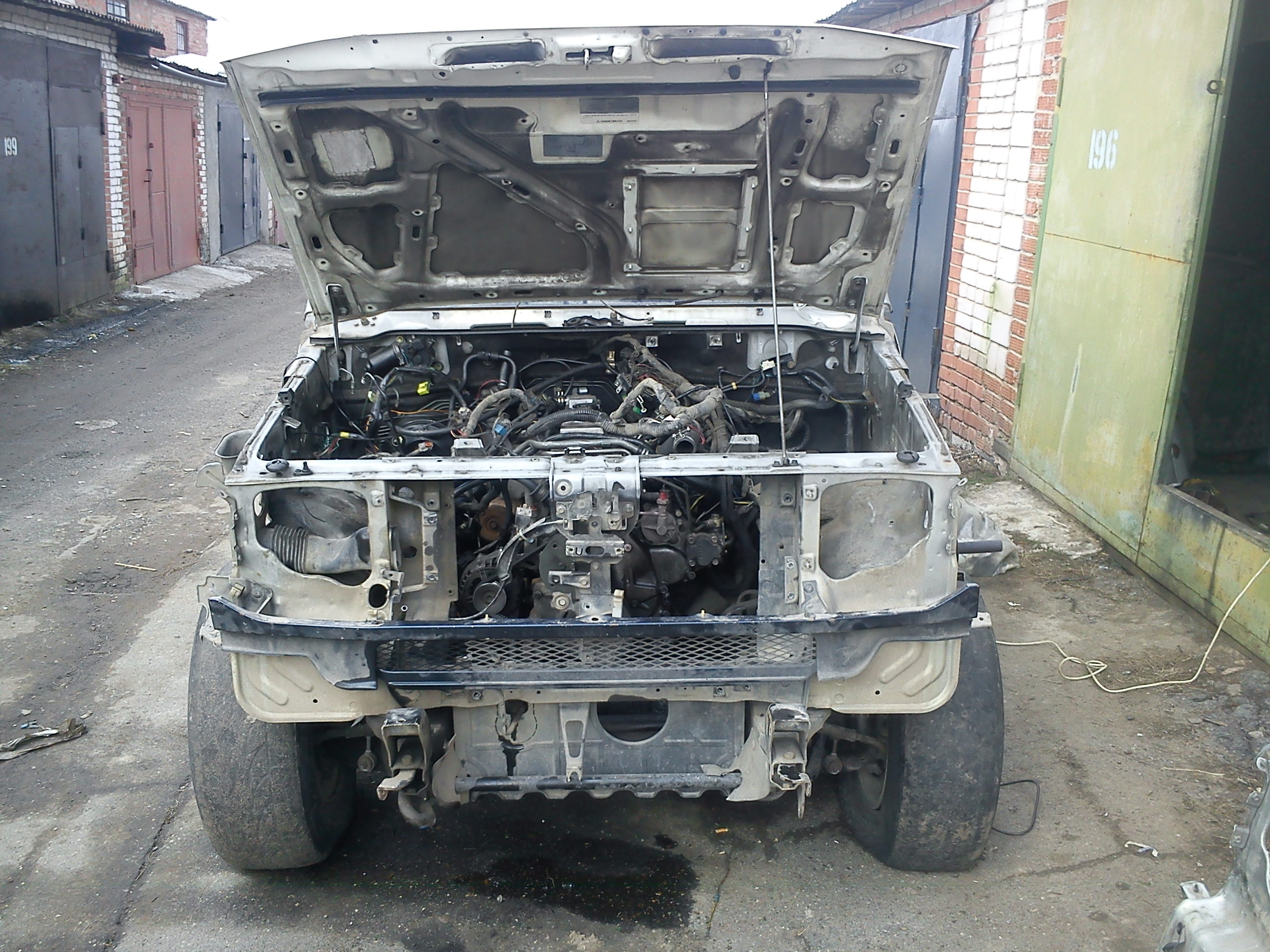

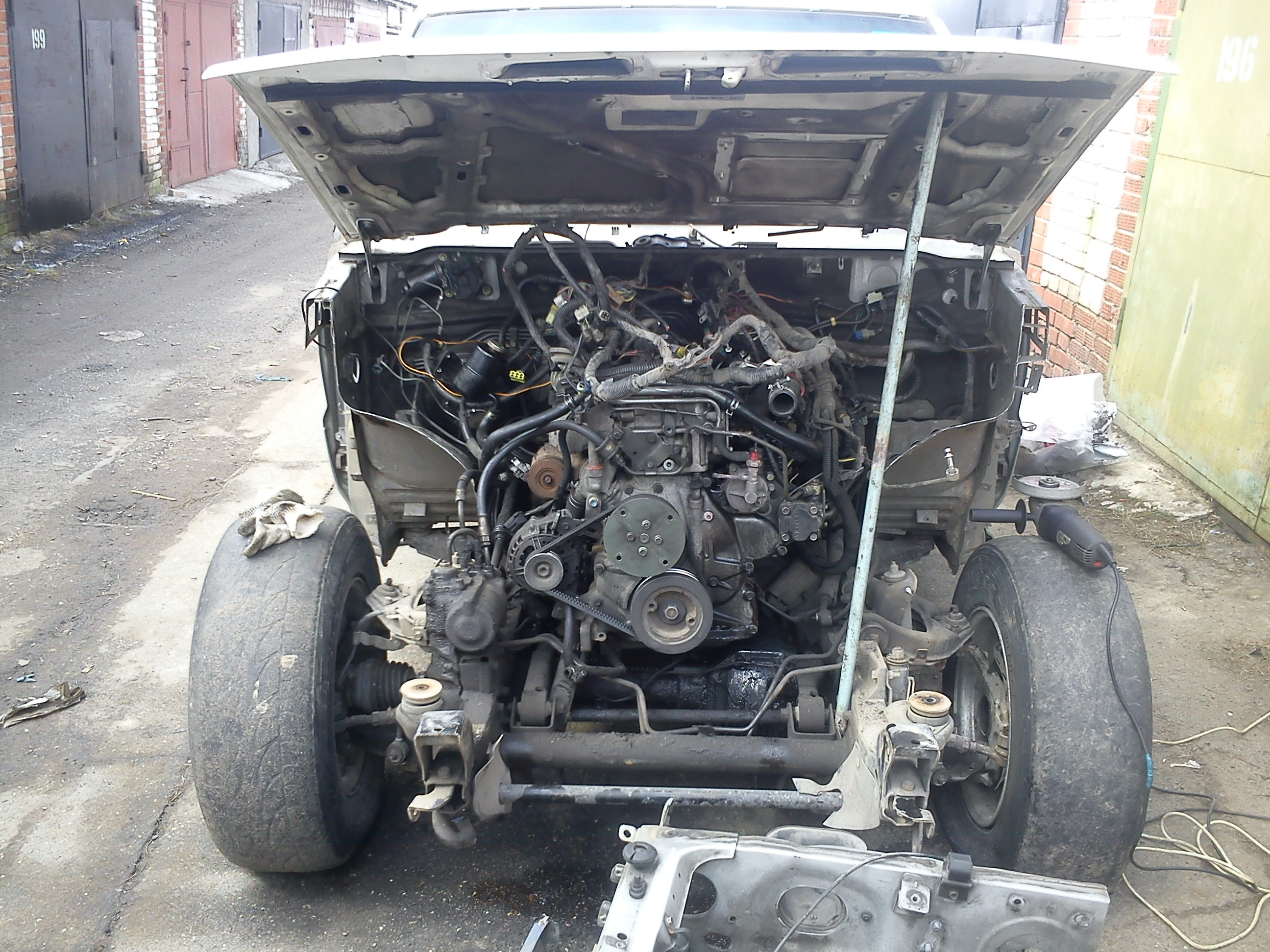

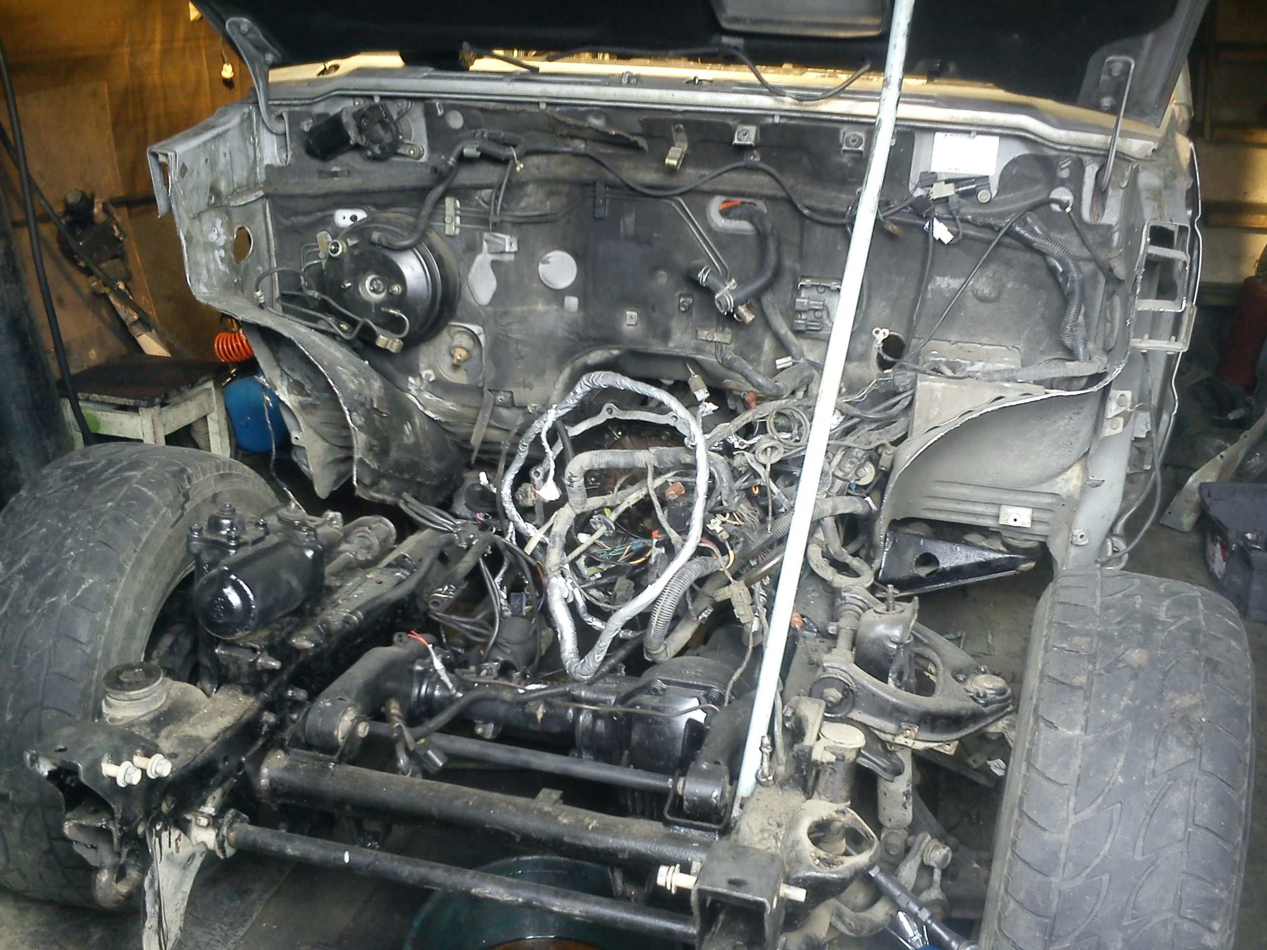

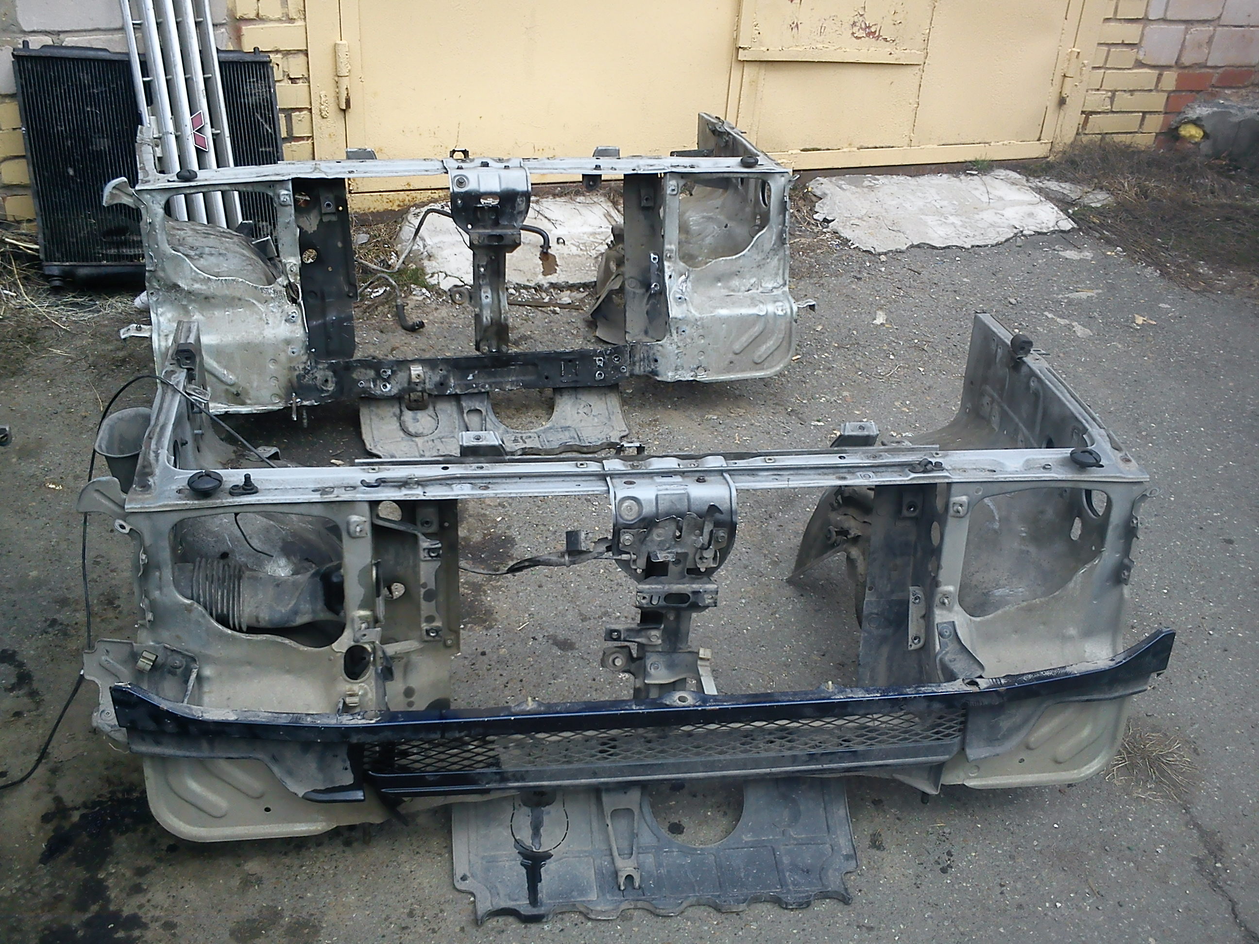

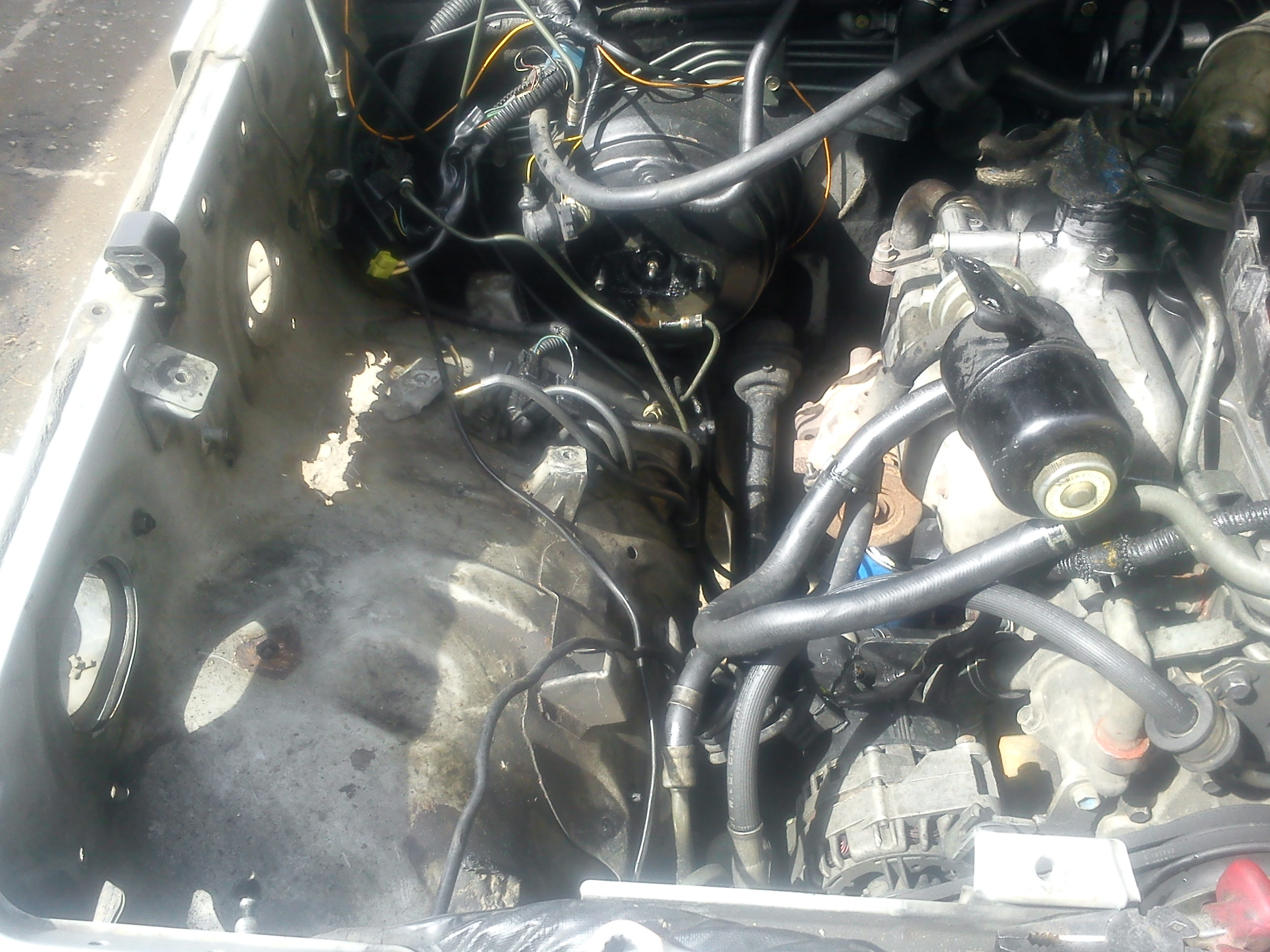

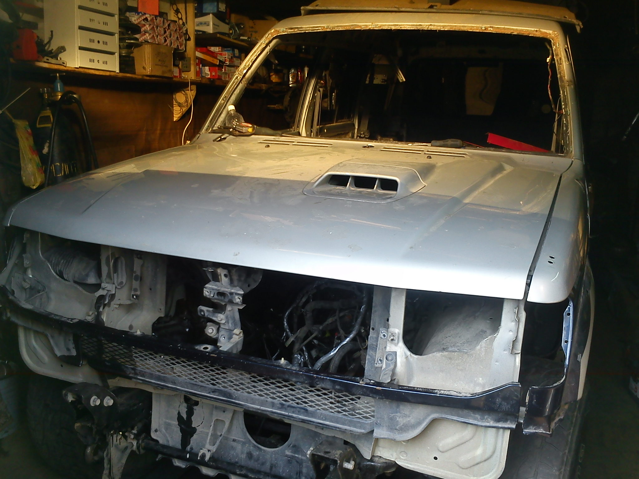

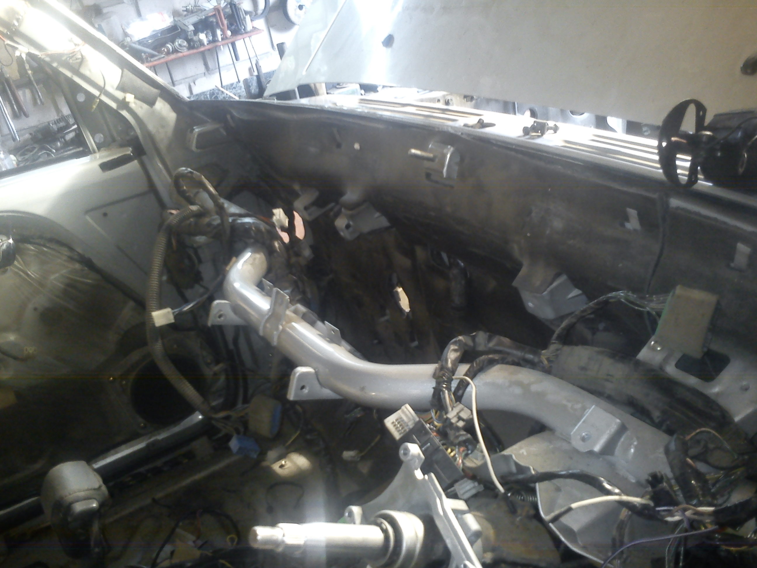

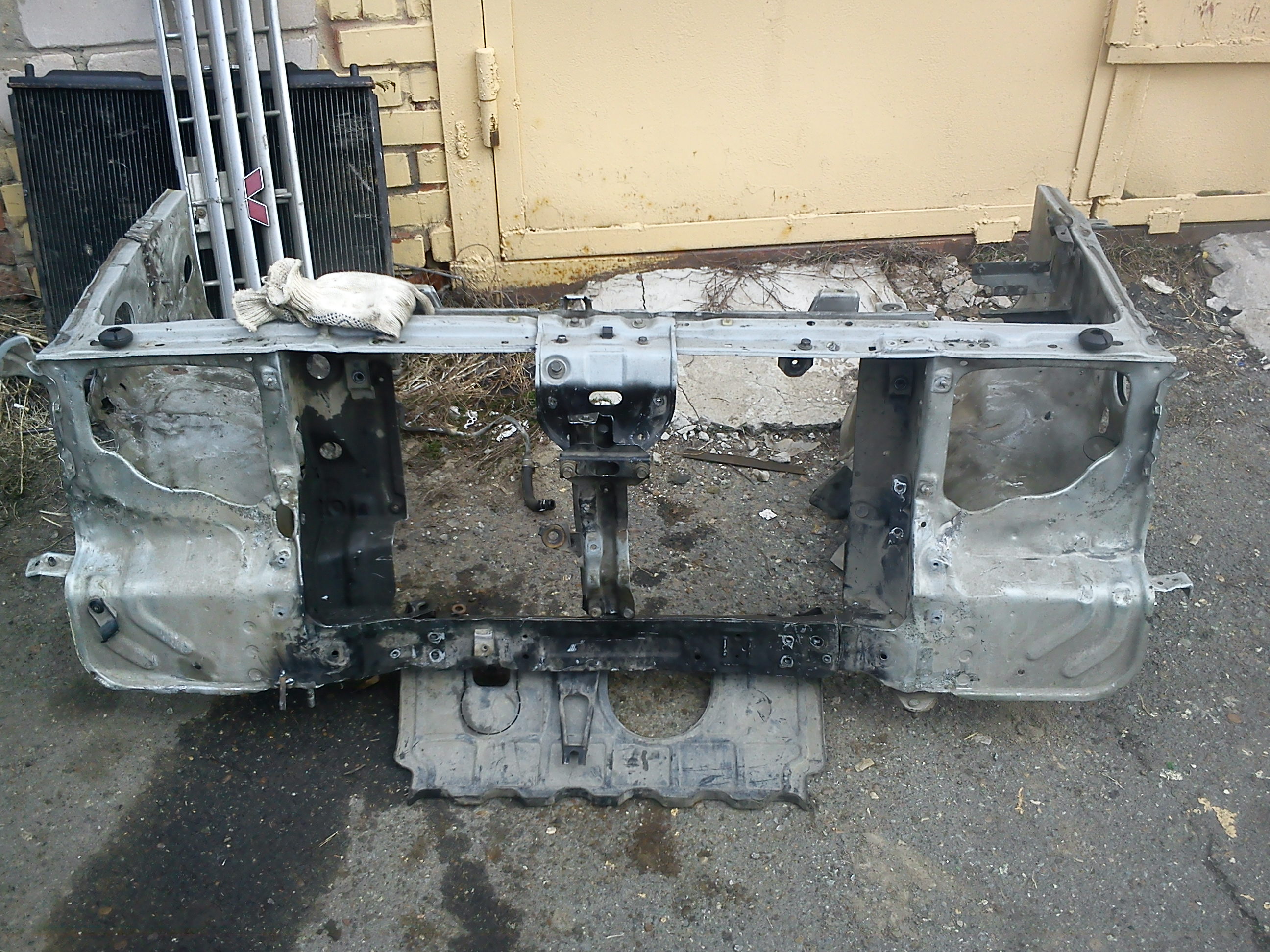

с утра уехал к машинке.
Начал с разбора донора, снял правое крыло, т.к. оно одно висело, разобрал все, что под капотом (воздухан, ГТЦ, интеркулер, два корыта по АКБ, радиатор ДВС, два испарителя, вентилятор кондюка, вентилятр ДВС, радиатор АКПП, и т.д.), зае... доставать проводку. Пучок уходит в стойку и под торпеду, пришлось не много разобрать (снял панель под рулевой колонкой, динамик правый), после продолжительных мучений, отцепил все колодки, ИМХО проще и быстрее снять торпеду, но мы не ищем легких путей.
Далее перебрался на свою, снял корпуса моторчика отопителя, испарителя, печки (освободил поле деятельности для дальнейшей укладки вибро и шумоизоляции, вместо штатной шумки), не много помучался с проводкой.
Теперь обе морды (на своей и доноре) готовы к пересадке.
Завтра с обеда начнем процесс замены.

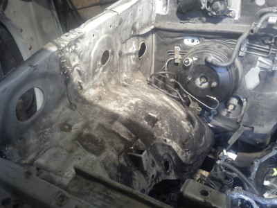

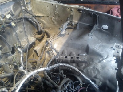

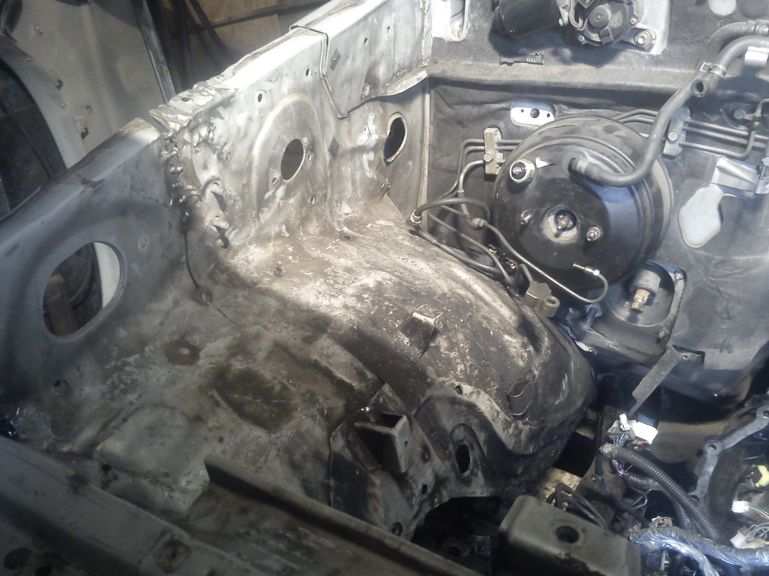

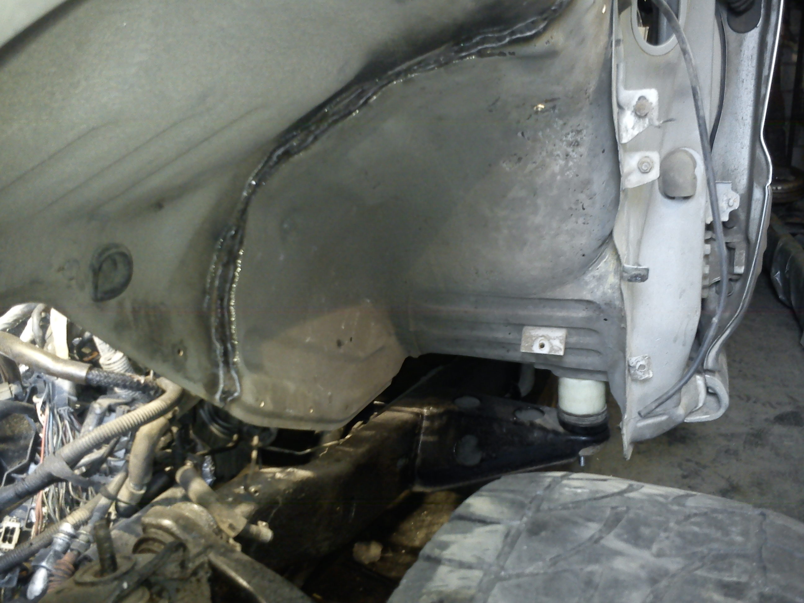

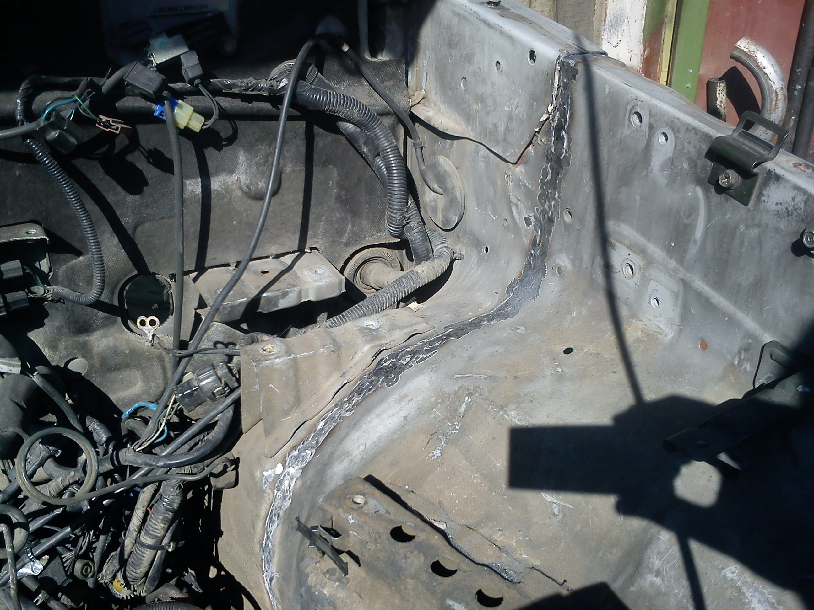

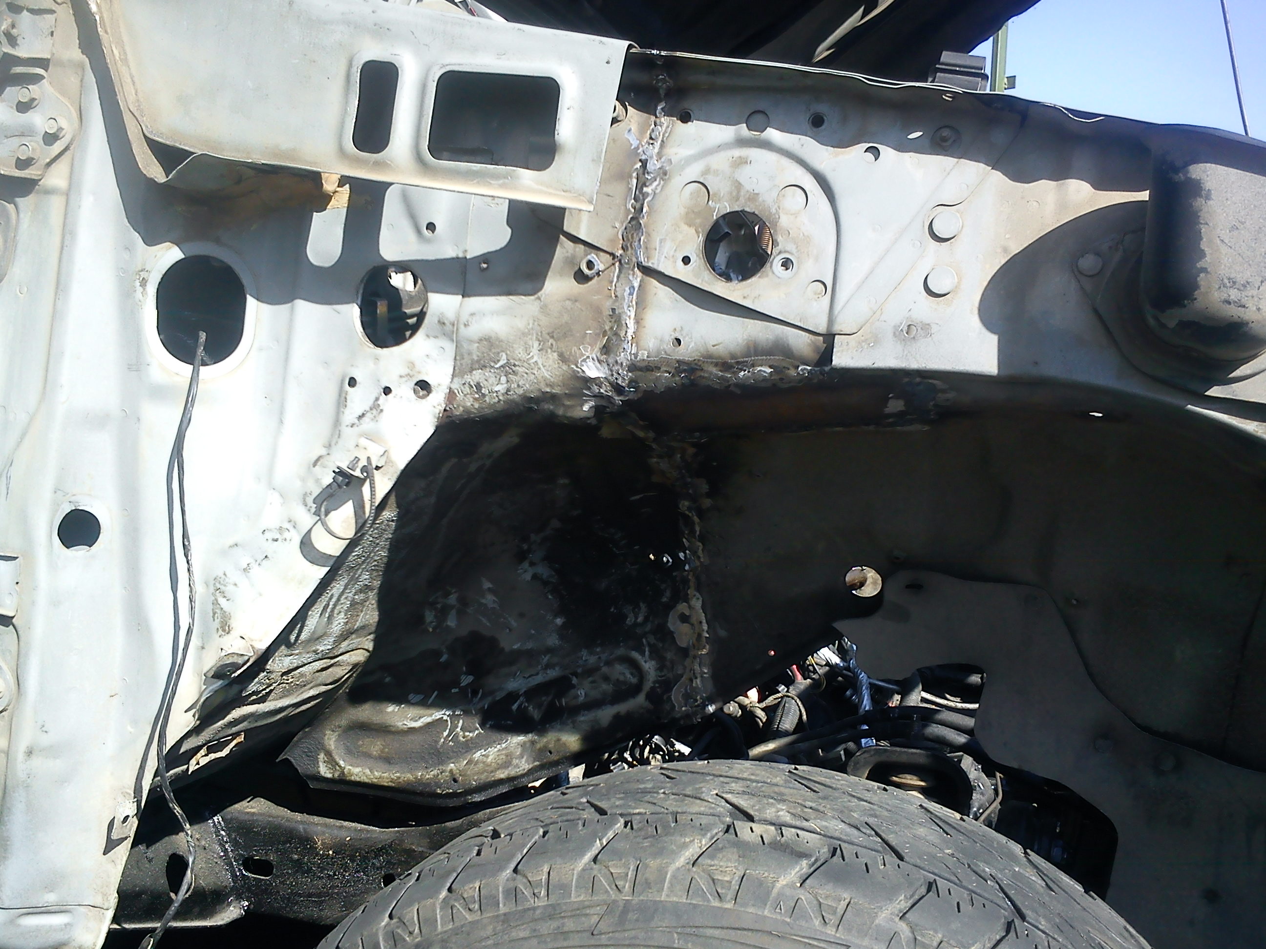

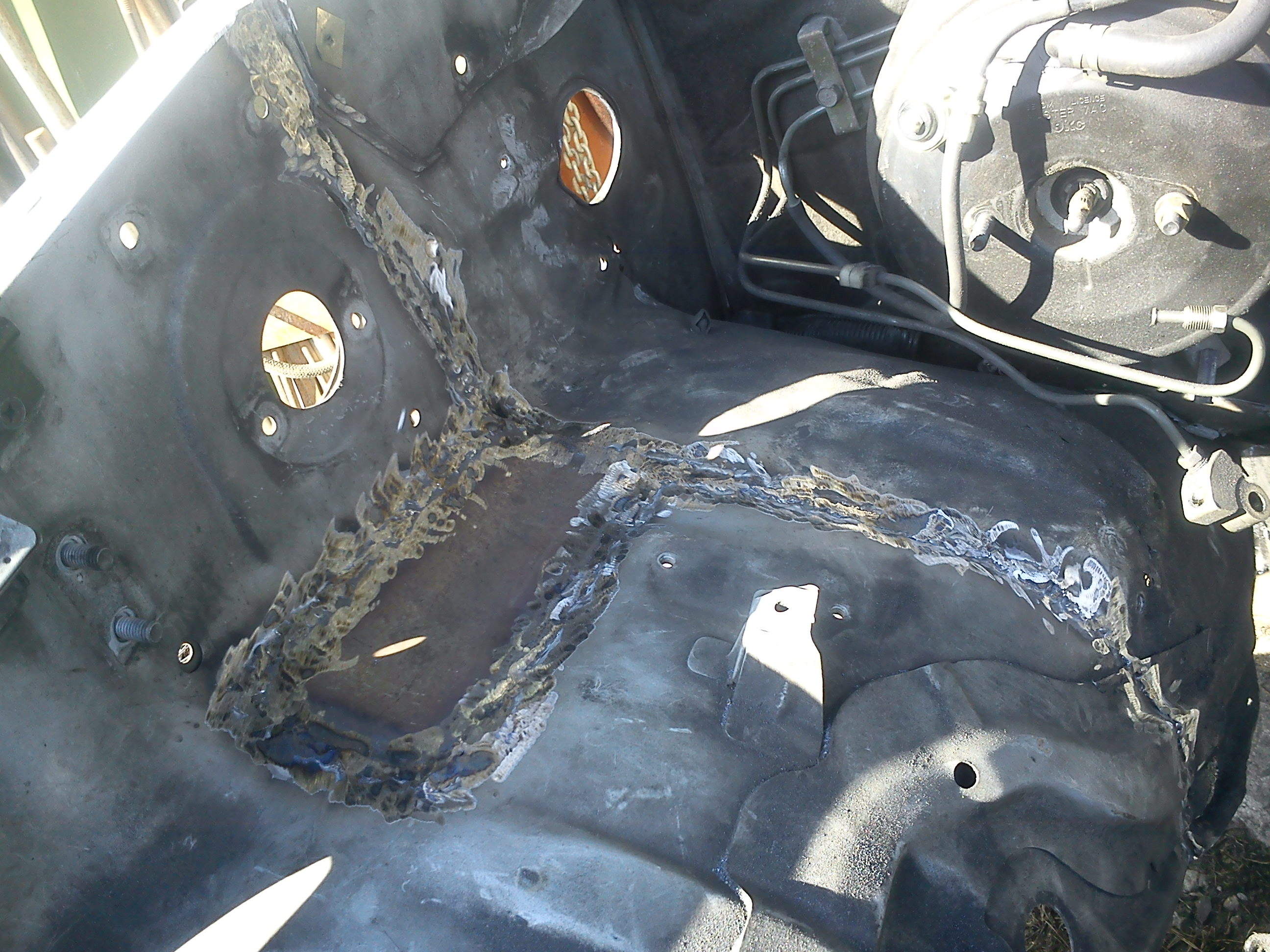

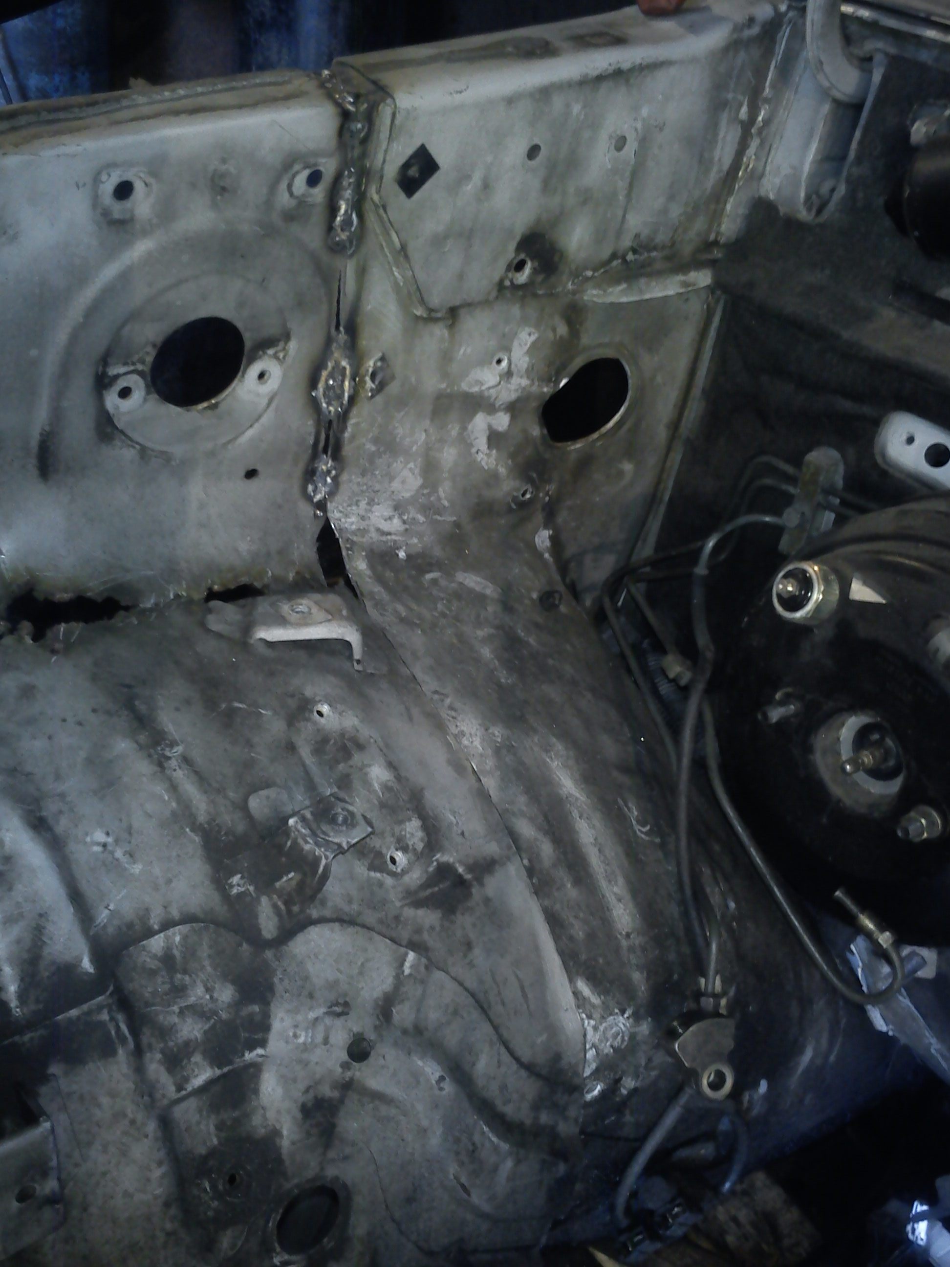

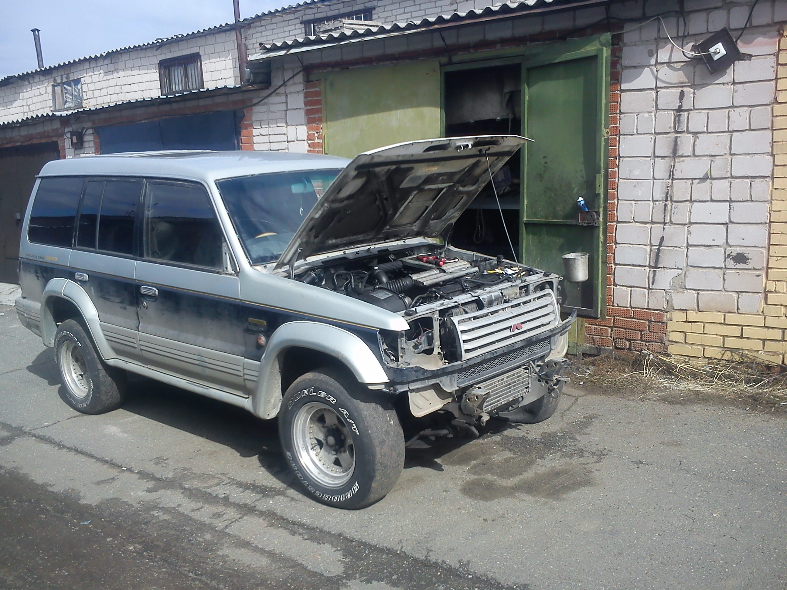

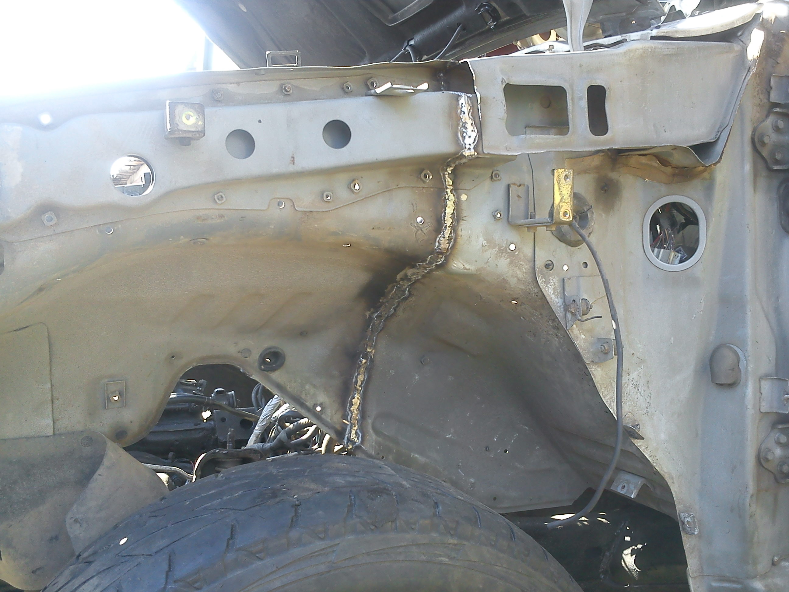

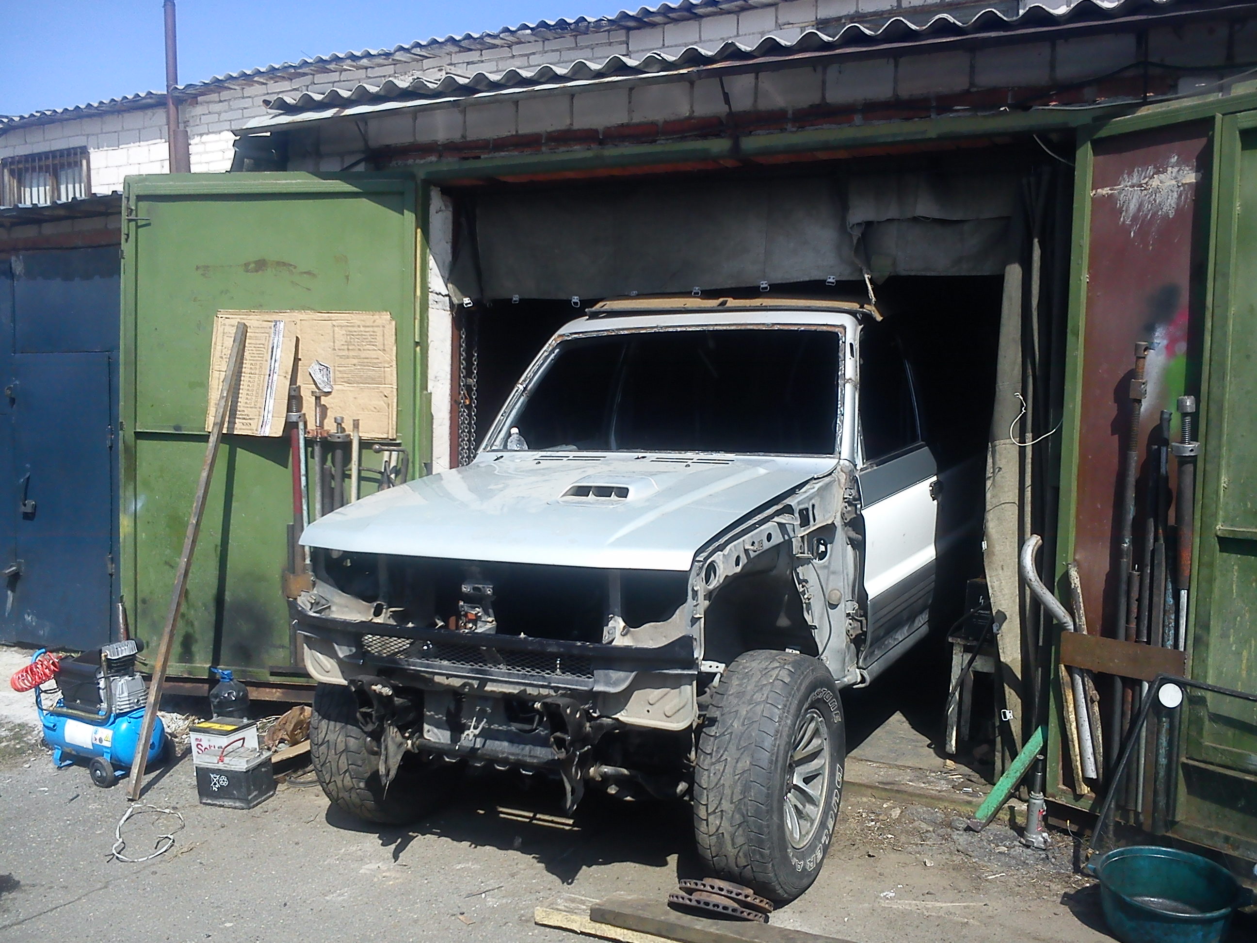

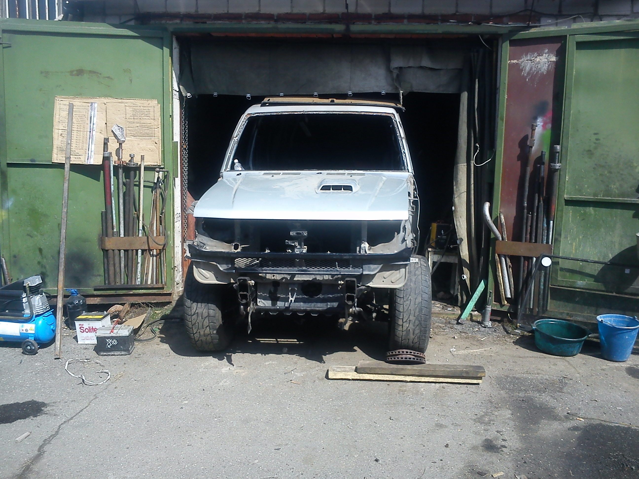

Сегодня с 10 утра начали работать закончили в 17.00, что сделано:
- проварил брызговики с двух сторон
- поставил заплатку на правом брызговике
- проварили окончательно задн. стойки
- зачистил сварочные швы на морде
вроде сделано мало, но времени занимает очень много
Машинка увидела дневной свет, первый раз за 4 месяца, ща будет чаще видеть.
Завтра забираю новые гранаты, начну собирать подвеску, также надо купить, вибро и шумо изояцию, шпаклю, грунт и много всякой хрени.

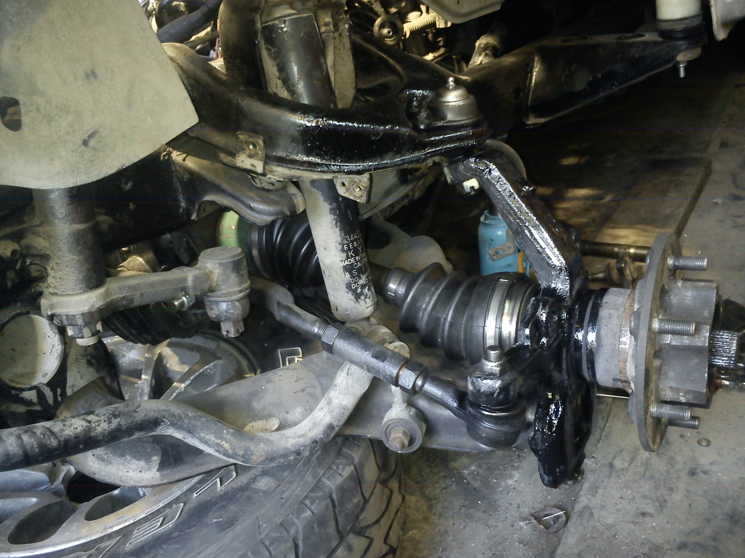

ща сгонял, проверился еще раз по гранатам, голова кругом пошла
разобрал половину приводов чуть не присел
итого 5 видов палок м/у гранатами диаметром от 25 до 30 мм, по кол-ву шлицов 25, 26, 27, 28, в гранатах такое же кол-во шлицов, гранаты под 2,8, 3,5 пересекаются по палкам с не которыми от 2,5 и 3,0, соответственно такая же хрень и по наружным гранатам. Короче плюнул собрался и уехал домой обдумывать

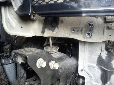

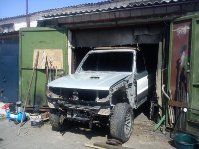

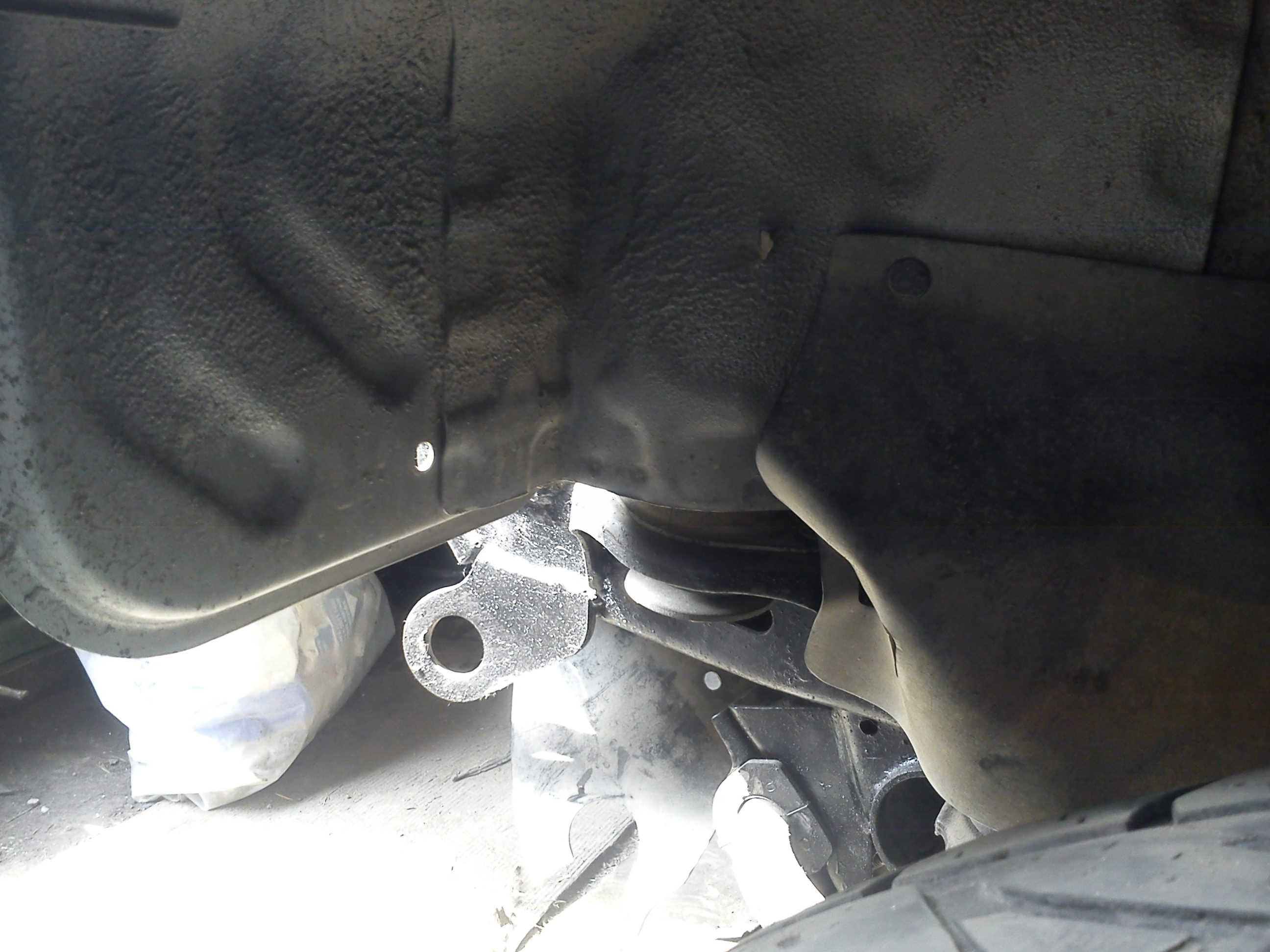

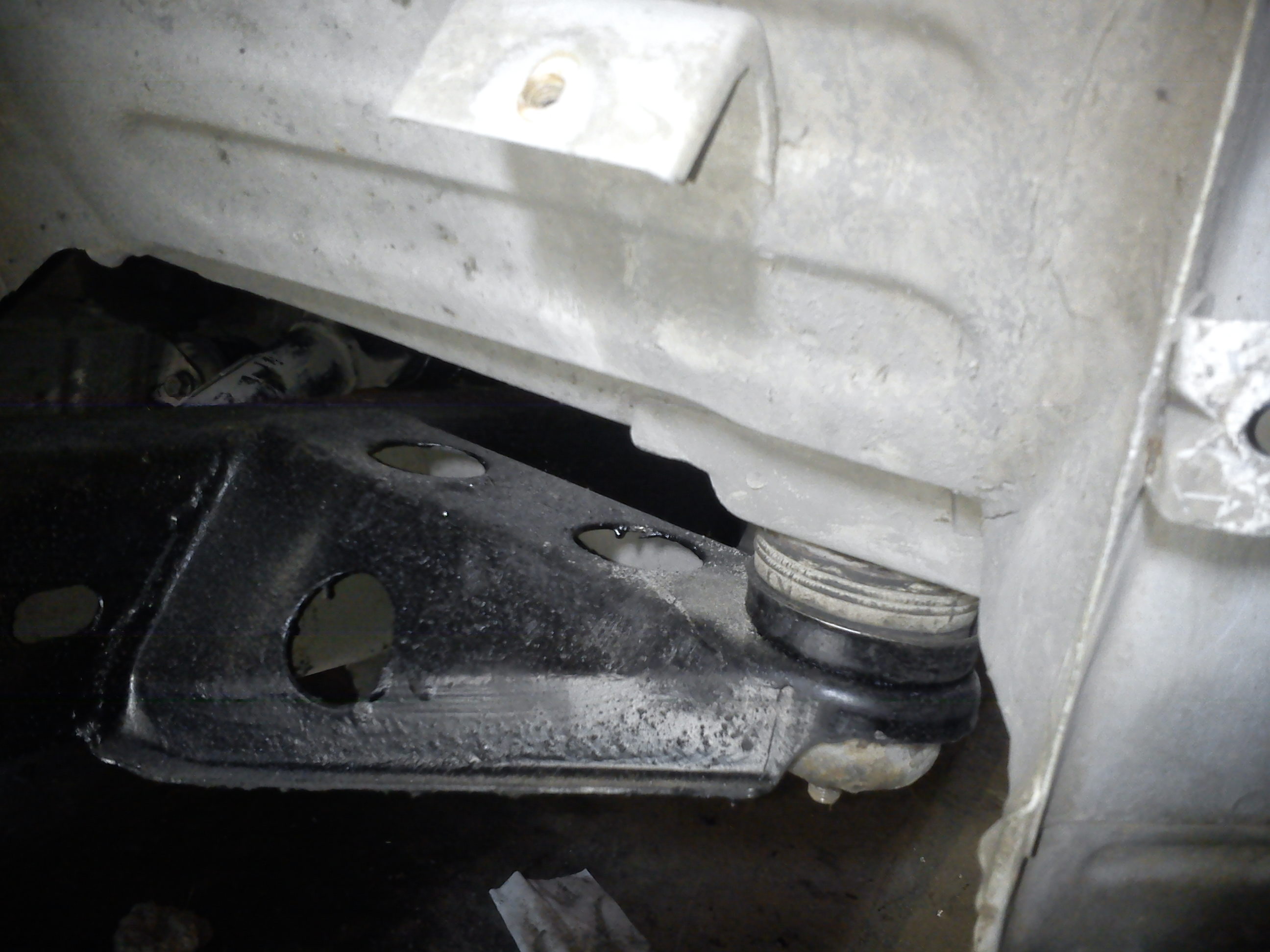

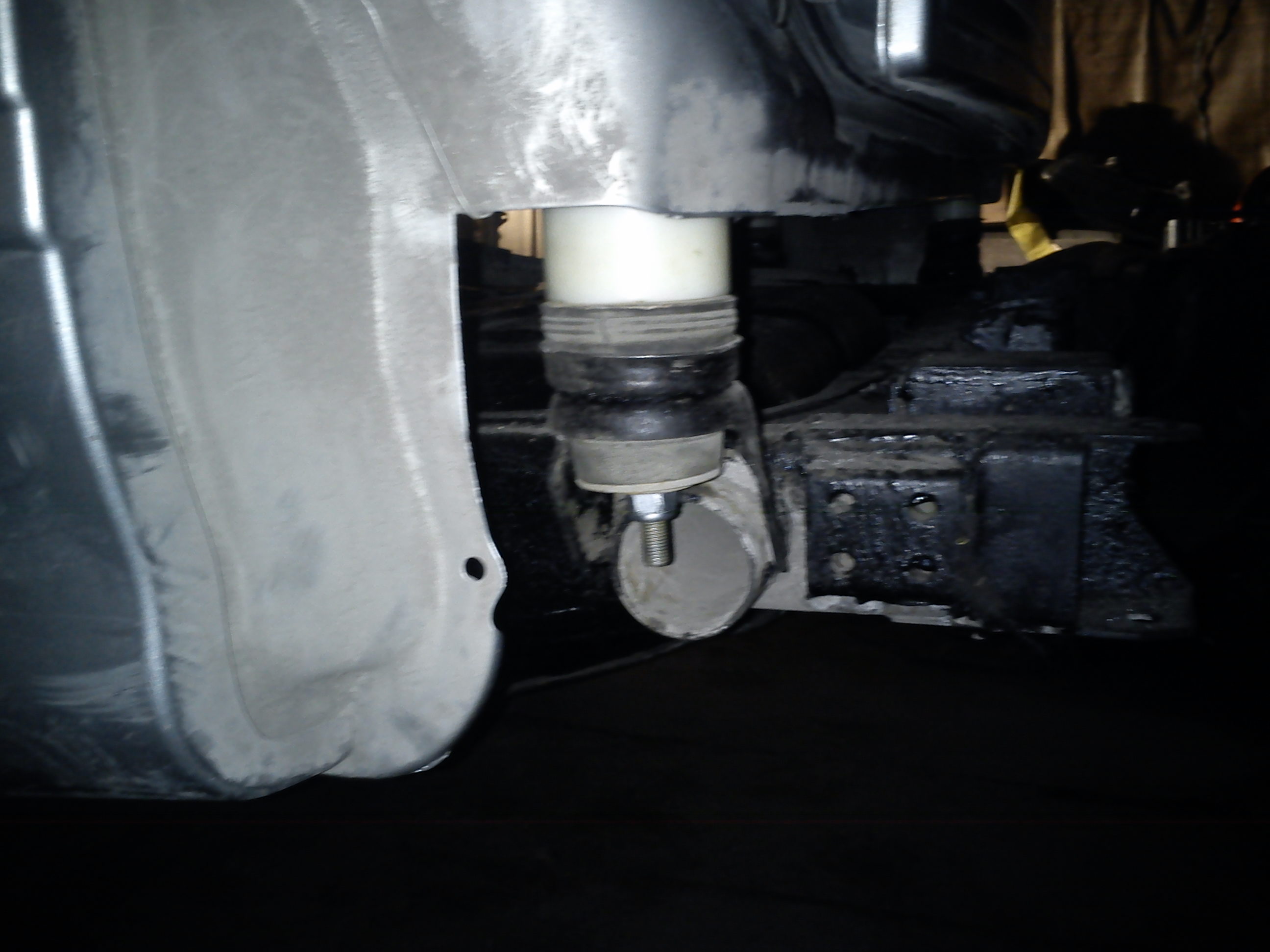

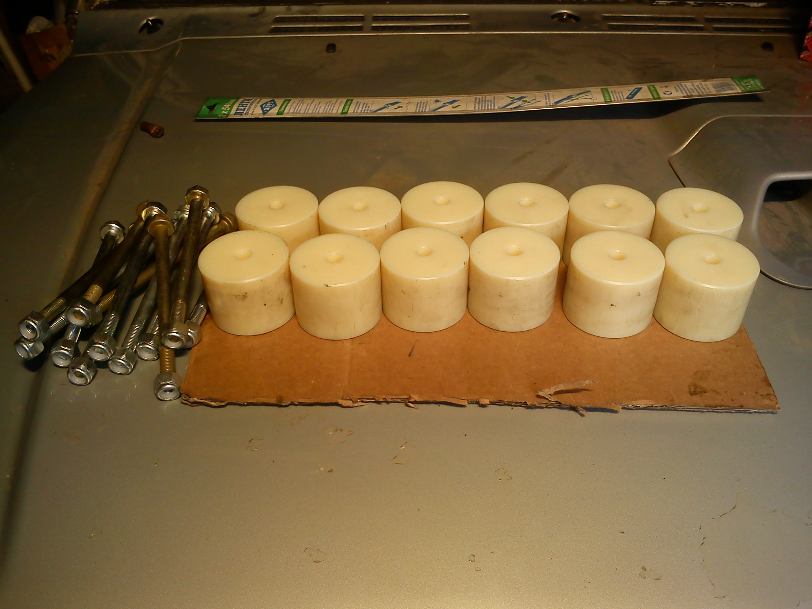

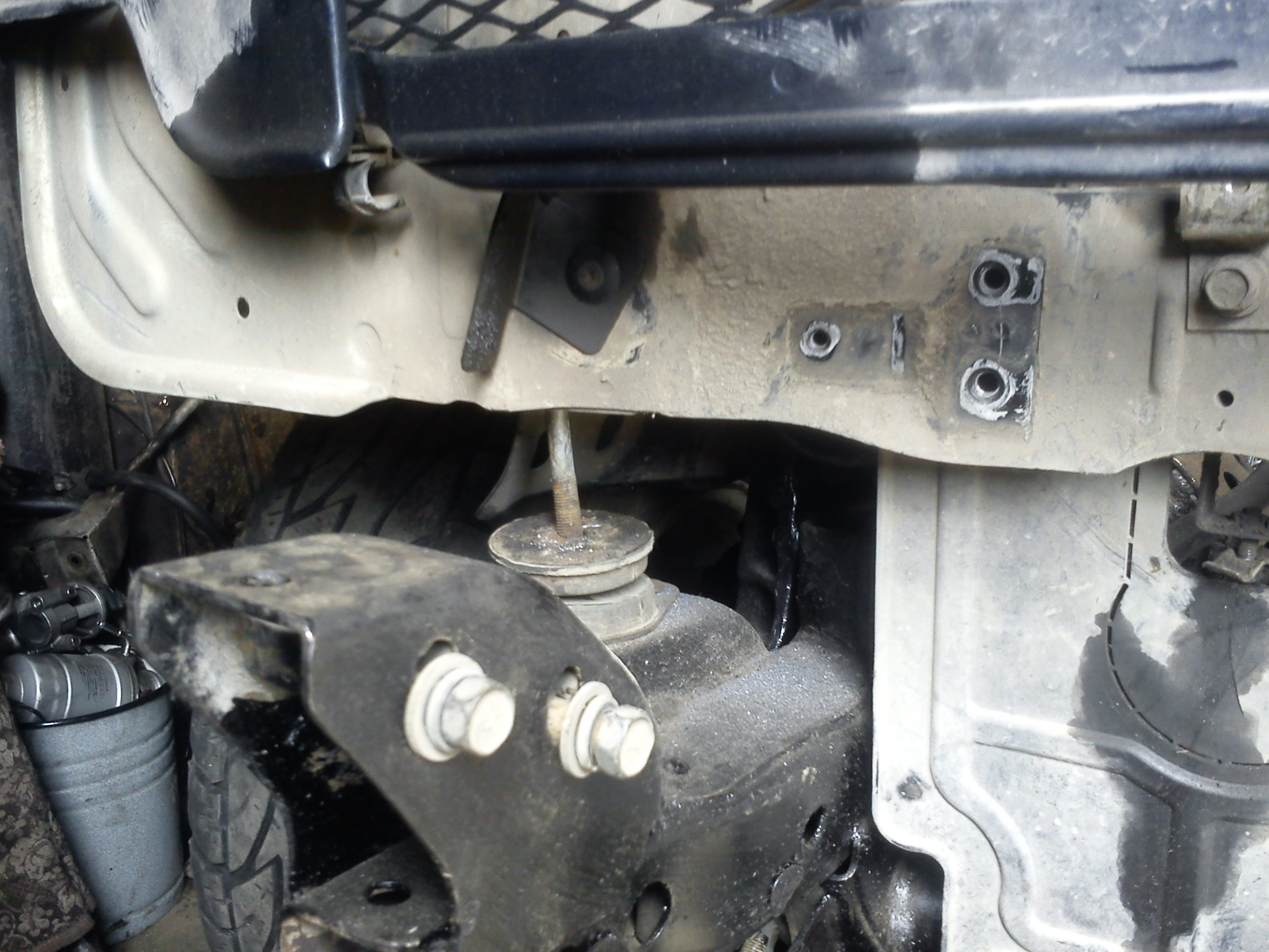

сегодня день прошел плодотворно, можно сказать начался процесс сборки. Выеп...ся, но довооооооооооольный
В обед забрал проставки, за 1,5 часа машинка преобразилась, подросла на 5 см. После занялся левым приводом, нашел у себя новые гранаты, подошли, 10 лет назад заказывал на П1 ошибочно привезли, установил новые шаровые, все это дело собрал, осталось поставить щит и собрать ступицу.

болты М10 длина 150 мм., от нашего автопрома.
Изменений пока не делал, но нужно будет опустить радиатор ДВС,
предполагаю и след:
- рычаг РК будет упираться в консоль.
- крепление патрубка горловины бензобака переделывать
- патрубки кулера
- изгибать трубки кондея
скорее всего еще что-то по ходу пойму
