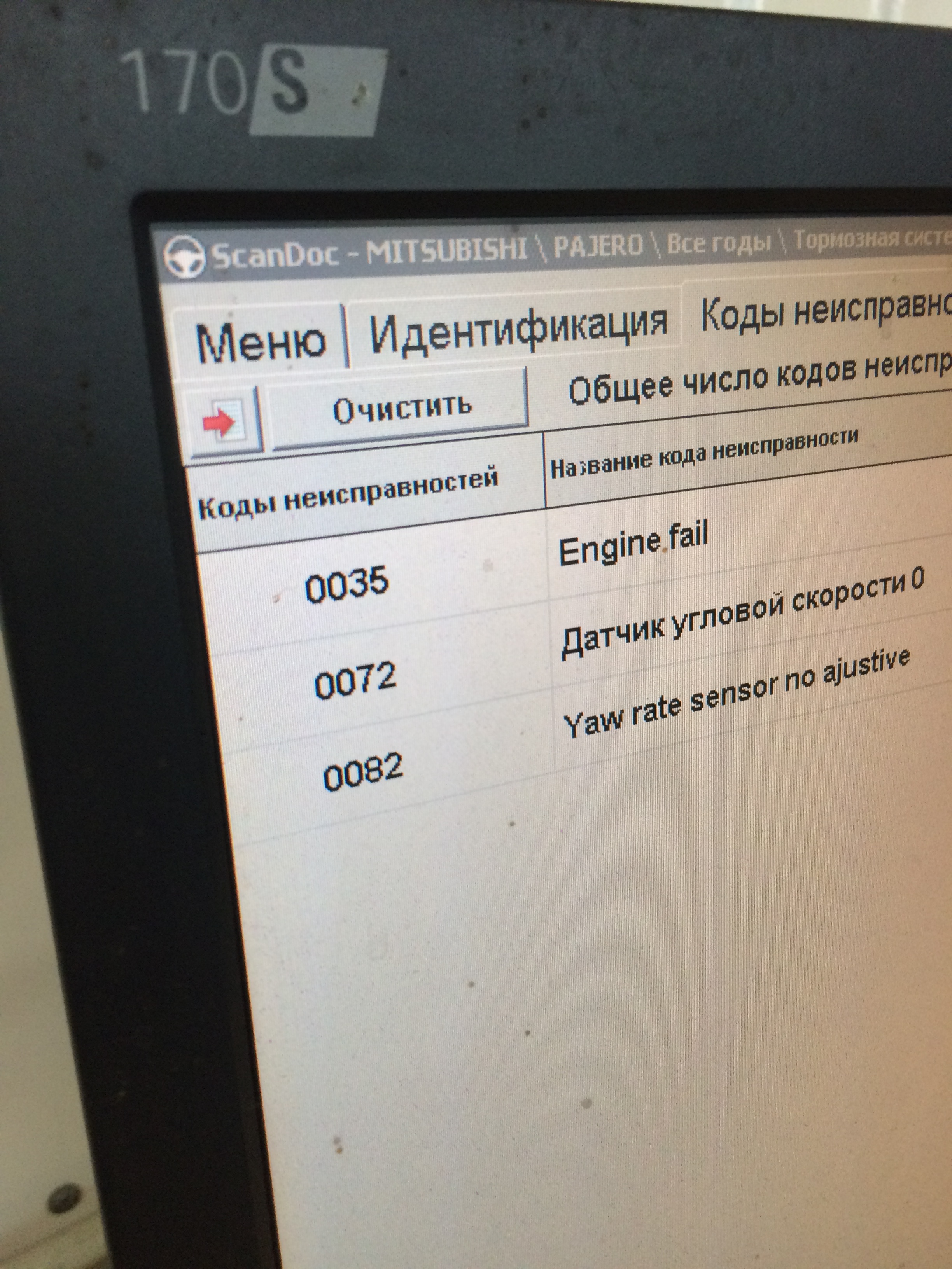

Съездил в сервис, это просто ужас. Ремень на кондея свистел, подтянули.
посмотрели ошибку (во вложении).
"мастер" сказал хана датчику какому то. То ли положения кузова, то ли еще чего. Сказал стоит под пассажирским сиденьем и оооочень дорогой.
Потом сбросил ошибки, но индикатор почему то не погас, он сказал не ссы это нормально, датчик то не работает.
Поехал грустный до дома. На парковке перед домом, решил еще раз заглушить и завести авто.
И о чудо!!!, все ошибка пропала.
Думал, что поездка в сервис даст ответ на вопрос, но нет.
Вопрос актуален, "от чего могла появиться ошибка, если лазили только в ремень (кондей и генератор)?
Сообщения: 57512
Поблагодарили: 4809 раз
Re: загорелась ASC OFF
А секретки есть?
Очень похоже что блокировки отработали.
82 калибровка не завершена.
72 в принципе тоже самое
35 Ошибка двигателя.
Ничего страшного нет.
