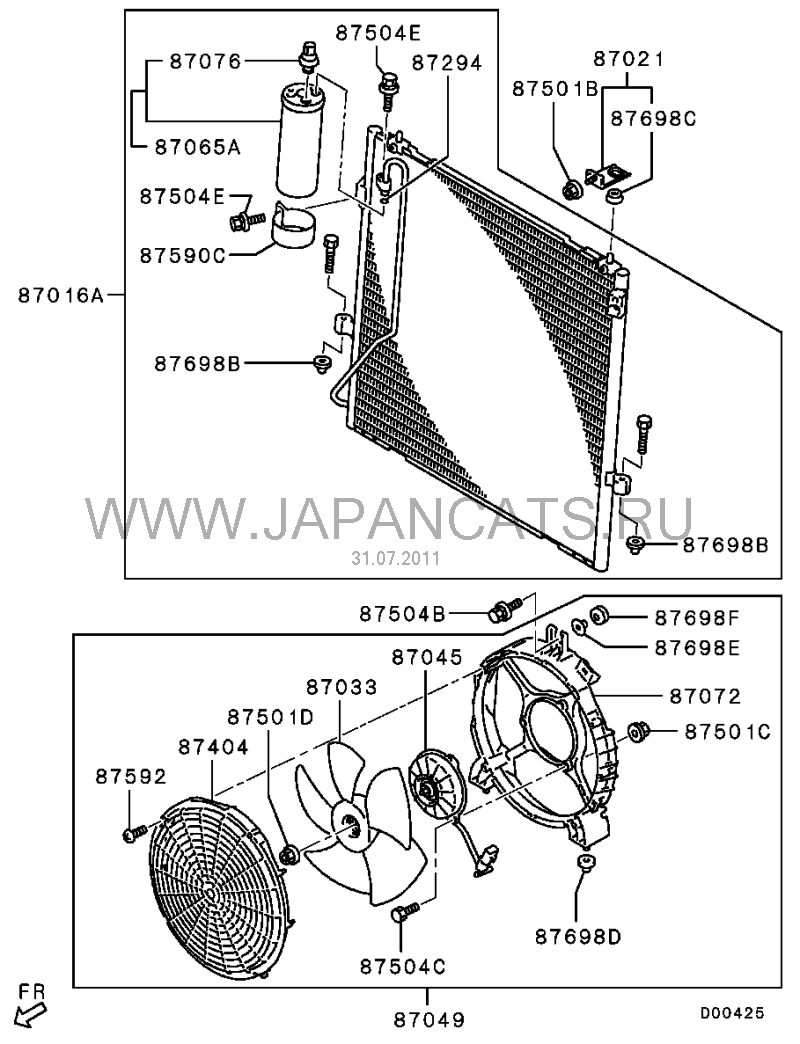

Подскажите пожалусто.MrBullyDouzer писал(а):заказал 5 комплектов вентиляторов.
Комплект:
1. MITSUBISHI MN123607 Вентлятор кондиционера
2. MITSUBISHI MF247228 Болт
3. MITSUBISHI 7812A106 Втулка кондиционера (нижний упор) 2шт
4. MITSUBISHI 7812A109 Втулка кондиционера (верхняя резинка)
5. MITSUBISHI 7812A107 Втулка кондиционера (в верхнюю резинку)
6. MITSUBISHI MR588567 Реле
Итого примерно должно выйти: 6500р
Разве в MN123607 Вентлятор кондиционера уже не входит крепежь
5. MITSUBISHI 7812A107 Втулка кондиционера (в верхню резинку) ????
Не лишнии позиции 3, 4, 5 из Вашего комплекта ?
Просто каталог Экзиста показывает, что их отдельно заказывать не нужно и они идут в комплекте с вентилятором.

Да давно уже подсказали это. я невнимательно смотрел. Вы правы.
