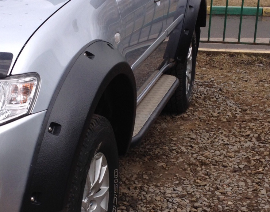

Re: Силовые пороги, подножки на НМПС
Мои вроде зиму пережили без потерь

Тоже такие расширители хочу!!!
Поделись информацией, плиз )))

Big_Monster
- Сообщения: 208
- Зарегистрирован: 08 май 2013, 07:29
- Двигатель:: бензин
- Мой автомобиль(и):: NMPS 2013
- Благодарил (а): 20 раз
- Поблагодарили: 27 раз
NMPS 2013; 3,0 бензин; instyle; IRONMAN
лето: Cooper STT 285/75 R16; зима: Dunlop SP WINTER ICE 01 275/65 R17
я на DRIVE2.RU
я на DRIVE2.RU
