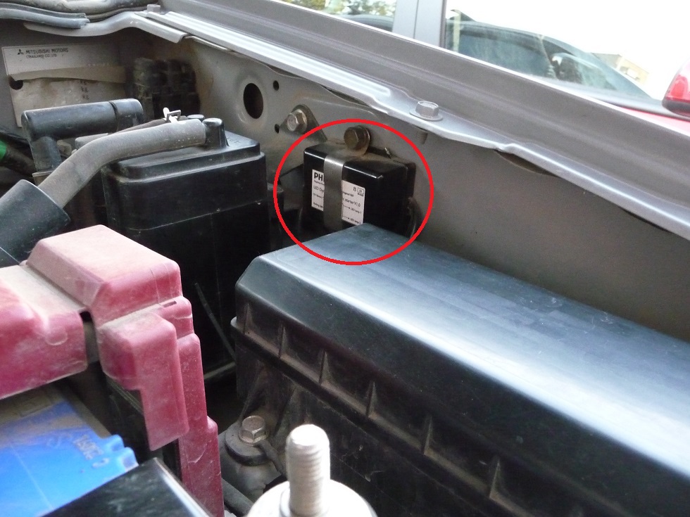

DRL Philips проработали нормально 5 месяцев. Затем стал замечать, что иногда одна фара не горит вообще, а на второй горят только 2 из 4-х светодиода. Такое состояние было замечено 2 раза с интервалом в месяц. Подъехал в СЦ, показал видеозапись трабла (на телефон заснял) - заменили огни DRL по гарантии (1 год), блок менять не стали. Если вновь появится такая проблема, поменяют блок.
После полугода эксплуатации, огни так и продолжают гореть после заглушки двигателя - горят минут 10, потом гаснут. Я уже привык, но иногда мне говорят: - "Эй, фары забыл выключить". :=)

BRTKA писал(а): После полугода эксплуатации, огни так и продолжают гореть после заглушки двигателя - горят минут 10, потом гаснут. Я уже привык, но иногда мне говорят: - "Эй, фары забыл выключить". :=)
С данной неприятностью оказалось очень легко справиться. Установлено дополнительное реле, которое дает питение на блок управления ДХО только при включении селектора АКПП в D. Цена вопроса - копеечное реле и 1,5 метра провода.
