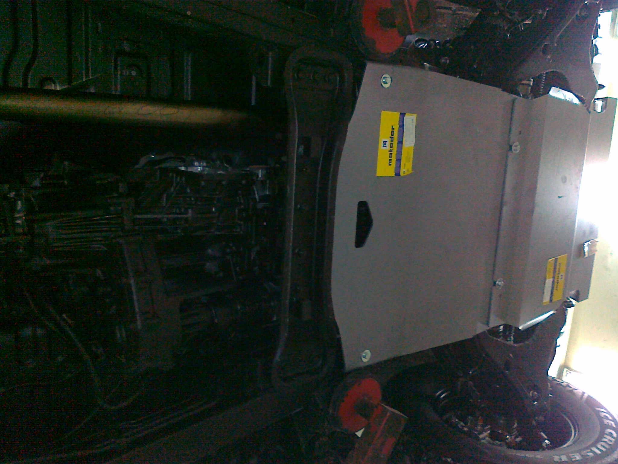

bumek писал(а):и я вчера поставил себе 4 листа только от motodor, все хорошо, красиво, четко совпадает с отверстиями в авто, только смутил последний лист.
там прилагается какой-то кронштейн, он один, куда его крепить не нашел.
держится и без него, по поводу назначения этого кронштейна думал долно, но так ничего и не придумал. может кто знает, устанавливал?
На оф.сайте сказано и по картинкам видно, что этот лист на раздатку для 3.2л механики:

Сверху: РК 2.5 АКПП
Снизу: РК 3.2 МКП - подходит ли для 3.0 похоже подходит, тк на раме нет этого выступа

Семен Семеныч!!!!!!!
А для 3,2 оказывается еще и дырявый.
Вот только вопрос! Не спечется раздатка с такой защитой.

возможно, что именно для механики защита картера с технологическим отверстием.
по поводу перегрева: при нормальном режиме эксплутации не должна тк будет продуваться над защитой, а если буксовать с прицепом летом, то возможно

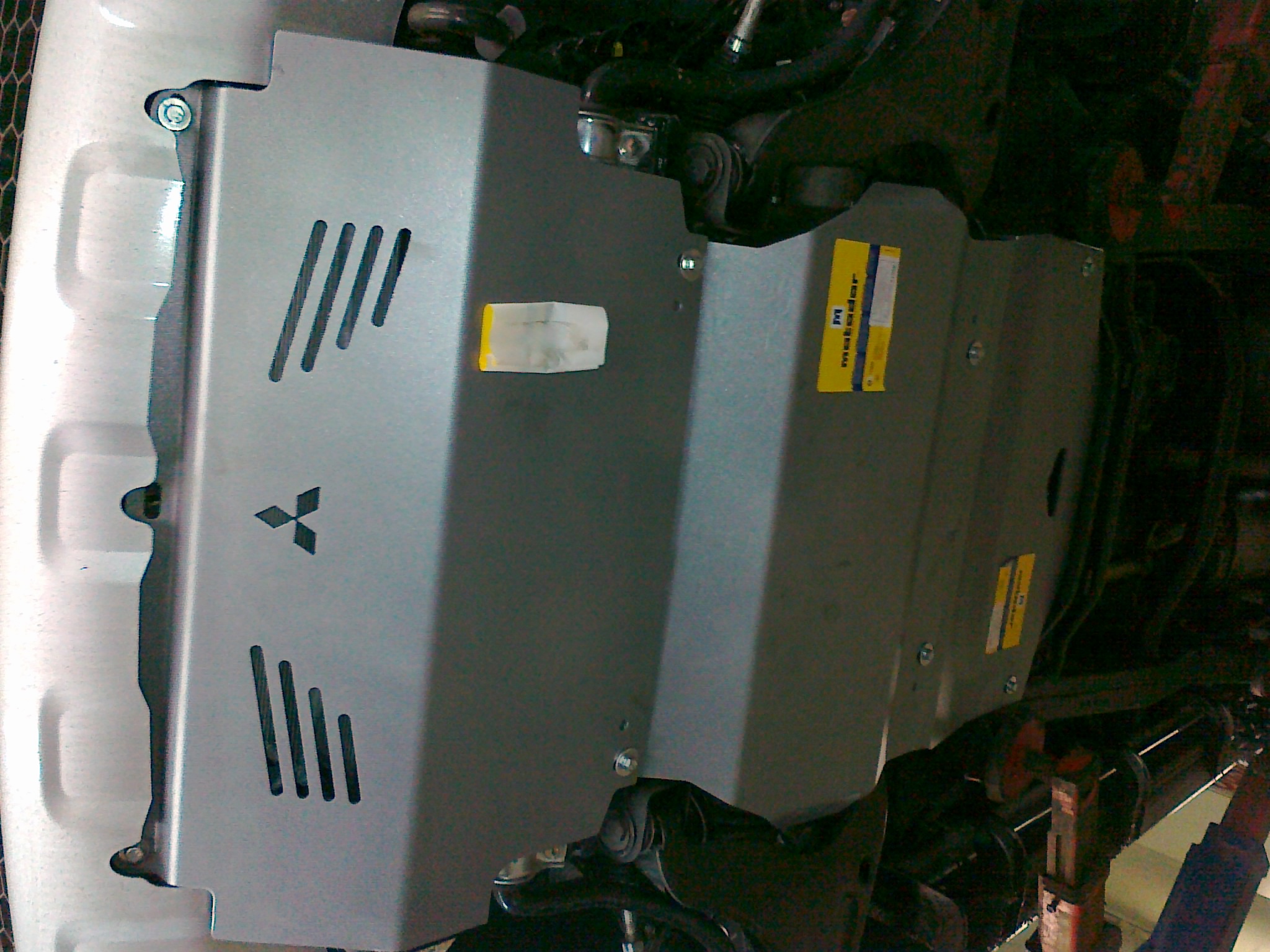

Так это от условий эксплуатации зависит. У меня - имеется. И 4-й тоже. И пусть "прилипает" - трактор, а тем более самостоятельный лопатинг гораздо дешевле новой коробки. Да ладно коробки. Там проводов-датчиков немерено, да и трубочки присутствуют. И ладно, если просто провод или датчик. А если что посерьёзней, что вообще обездвижит машину до состояния "на эвакуатор"? И всё это стОит гораздо дороже и 3-го листа собственно, и вызова трактора в тех условиях, когда без защиты машина бы проехала, а с защитой - встала бы.
Да и "проехала бы"... Если на проходимость начинает влиять 3-й лист защиты, то видимо, неверно выбран либо маршрут, либо машина (уровень её подготовки), либо ещё что. Ибо любой внедорожник можно засадить по самые помидоры. А вот стоимость его ремонта - тут и начинаешь думать типа "лучше бы на 2 метра раньше сел". И камни карельские не надо приводить в пример - в средней полосе в говнах-колеях и корни встречаются, и камни, и железяки всякие тоже.
В общем, моё мнение такое - защита должна защищать. А повышение проходимости достигается не убиранием защиты, а совсем другими методами - колёсами, лифтом, лебёдкой и т.д.

Я не понимаю кому там третий лист мешает. Второй лист гораздо ниже находится.
У меня вот три листа стоят. 4й (на РК) не стал ставить т.к. не нашел алюминиевый.

Kostya_P писал(а):Я не понимаю кому там третий лист мешает. Второй лист гораздо ниже находится.
Мне мешает. Второй ниже, но на перегибах рельефа почему то больше всего мешает именно третий лист. Буду переделывать.

Отчет: сделали все 4 листа из ал.5мм. похоже на бензиновых версиях балка (под раздаткой) между 3-им и 4-ым листами перевернута и смещена относительно дизельных версий, пришлось их подрезать, в остальном все встало нормально. клиренс не пострадал. но на кочках ощущаются лишние 20 кг.

Найдите 10 отличий
В чем фишка то?
Подойдет интересно первая?

хм... отличия все ж таки есть...
у эльки последний лист длиннее и без пазов спереди. да, мне кажется, что каждый лист мелочью, но отличается. так что с кувалдой - подойдет. без - врядли.
да и через какие-то кронштейны крепить... не знаю... слишком уж много такая защита, мне кажется, сьест клиренса.

bumek писал(а): хм... отличия все ж таки есть...
На задние листы не смотри, они нах не нужны в таком исполнении. Смотри 2 первых. Да и написано в 1-й инструкции L200, Pajero Sport. Что может быть не так с первыми 2-мя???

sn1 писал(а): На задние листы не смотри, они нах не нужны в таком исполнении. Смотри 2 первых. Да и написано в 1-й инструкции L200, Pajero Sport. Что может быть не так с первыми 2-мя???
по посадочным, вроди бы, все сходится, при том я б скорее первый вариант взял, что "для Л200 и СПОРТА", т.к. там на самые первые 3 крепления есть закладная(у меня из 3х в среднем отверстии не было резьбы). да и как в рекламе парошка "ДОСЯ": если нет разницы зачем платить больше?
какова разница в ценах на них?
я не взял альфеку только по причине отсутвия оной в МСК и Питере, ситуация изменилась?

В экзисте первый вариант есть, при чем из алюминия 5мм. Заказал, посмотрим что привезут.
