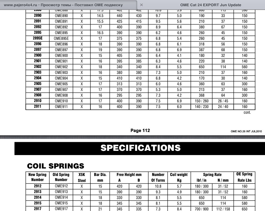

sem_tom писал(а):инфа по высоте на драйве в подписи)
А чо эта у тебя левозад ниже, чем правозад? Ты пружины не перепутал? Задние пружины разные по длине. Где то я циферки рисовал.
Re: Поставил ОМЕ подвеску
Добавлено: 22 июл 2014, 20:46
sem_tom
На сколько мне дилер обьяснял задние 2910 одинаковые...я так понял это 938 вроде другие...
Ну так на левозаде бак и там половина горючки..

sem_tom писал(а):На сколько мне дилер обьяснял задние 2910 одинаковые....
Эх, заставили старика на планшете изголяться
Там на пружинах есть наклейки на которых нарисованы буквочки А и В

sem_tom
Завтра гляну обязательно, Значит А должна быть на левой стороне, так как она длиннее?

sem_tom писал(а):Завтра гляну обязательно, Значит А должна быть на левой стороне, так как она длиннее?
Водила и бак же по левой стороне? Ну вот. У меня А слева. Зад стоИт ровно.

sem_tom
Облазил все, на пружинах только наклейка с номером пружины и все... нет наклее А и Б, запросил у дилера, кто ставл.. должны выяснить. отпишусь
