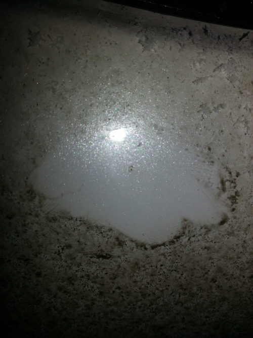

Всем привет. Принимайте в компанию. На днях тоже помыл - и обнаружил..
Идем на дальнейшие рекорды. Сколько там у кого, год, говорите? У меня машине месяц (!!). И 2900 пробега.
Дефект, правда, совсем крохотный, значительно меньше спичечной головки, на вложенном фото - это еще сильно увеличенный. Так вообще не заметишь, выдал лишь рыжий ореол по краям (сразу стер).
На ровном месте - почти сразу под задним стеклом.
Единственное, я не знаю, скол ли это, или вздутие прокололось.
Конечно отдавать на перекраску из-за одной этой точки не хочется, как минимум до весны-лета бы подождать, тем более наверняка еще появятся.
Однако хотелось бы хоть приостановить процесс. Купил баллончик антикора "раст стоп", думаю, помазать аккуратно. Поможет ли?

Вот именно. Мне как раз тоже в магазине предлагали аккуратно пройтись преобразователем ржавчины (правда, по-моему, кислотным), а потом белым карандашом. Там такая малая площадь, что и подбирать цвет никакой не нужно, все равно незаметно будет.Борис71 писал(а):Ну и мну точно такоеже, только в районе номера. там де выгиб, тож вроде перекрашивать все не очень хотца, пока не решил, потому и не тороплю гарантию. Даже не знаю. С одной стороны еси б быть уверенным, что больше ниде не полезет, сам бы зачистил, обработал бескислотным преобразователем ржавчины и подкрасил спичкой аккуратно, просто точечку поставидл бы и ездил. а с другой вродеж новая машина, 2 месяца. И гарантийщики дают добро на перекрас. Что ж лучше? ато так покрасят, что потом она вся полезет7 Незнаю.
Я не то, чтобы даже именно покраски их боюсь (Рольфовской) - народ вон хвалит - сколько вот этих сборок-разборок: обязательно что-нибудь забудут, криво вставят, потом загремит и тд. Чем меньше официалы лезут в машину, тем лучше, имхо) Да и вообще машину на 2 дня у них кидать. И неудобно, и как-то не по себе.
С другой стороны, есть опасения, что наверняка еще полезет. Судя по этой ветке форума, этого не избежать.
Вопрос лишь когда воспользоваться гарантией. Может быть, чем позже, тем лучше - чтобы вообще всю дверь просто поменяли, и все.

Кислотным, не нуна, ищи бескислотный, он ест, его даже смывать не нуна, покрывается белесум налетом место обработки и по нему мона красить, проверено - лично. По расборке аналогично боюсь, этож усраинские мастера. Да еще и за 4 дня снимут шото хорошее поставят б.у Вобщем дилема.Artriot писал(а):Вот именно. Мне как раз тоже в магазине предлагали аккуратно пройтись преобразователем ржавчины (правда, по-моему, кислотным), а потом белым карандашом. Там такая малая площадь, что и подбирать цвет никакой не нужно, все равно незаметно будет.Борис71 писал(а):.
