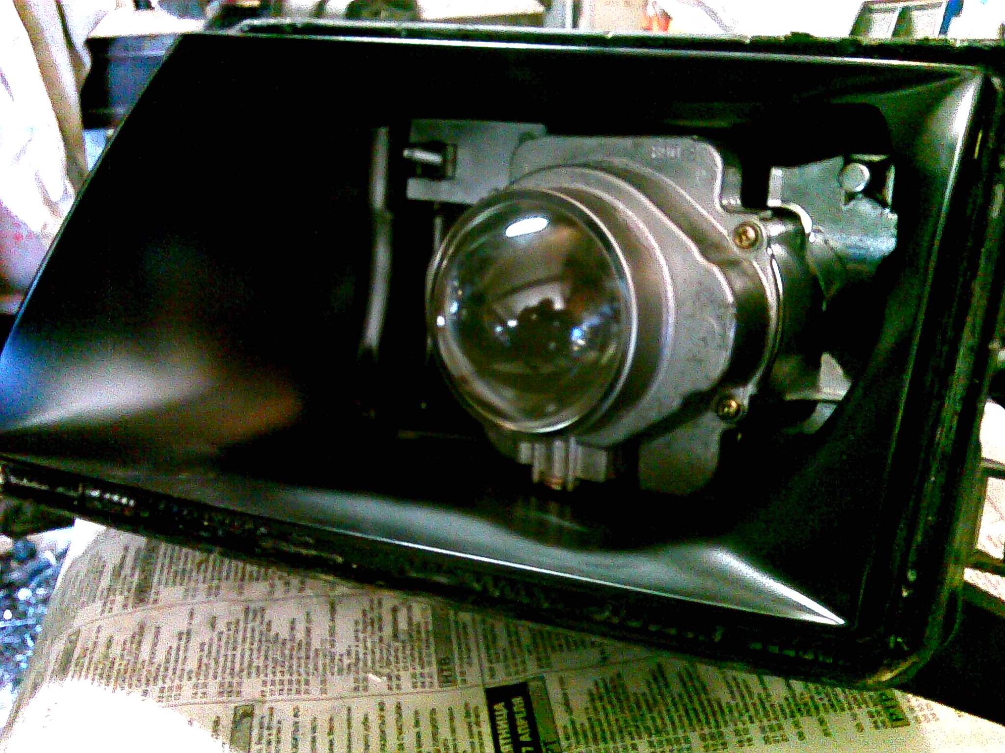

Привет всем. Случайно достались линзы от FX 35 с машины после ДТП. Решил их приколхозить. Штатный рефлектор снимаем и убираем. Засовываем туда линзы и на удивление они подходят по креплениям одной стороной к корпусу вообще без переделок. т.е. в точке опорной и корректор по высоте, НО В ПЕРЕВЁРНУТОМ СОСТОЯНИИ. Правая налево, левая направо. Для опоры корректора по горизонтали сделал из алюминия переходную пластинку. Рефлекторы перевернул с подрезанием отражателя. Свет отличный ,но портит все штатное стекло. Найти прозрачное пока не могу на свой кузов.

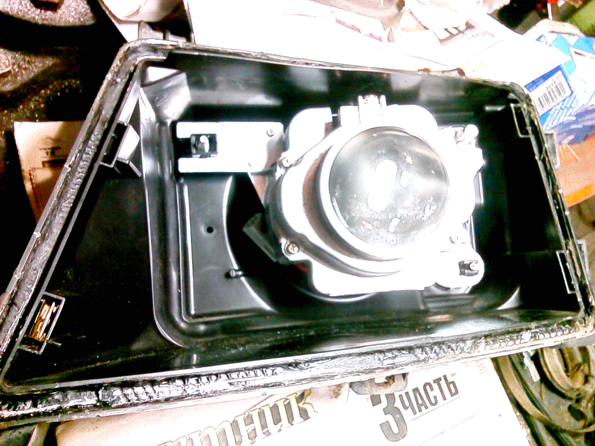

Привет fOX! Ну что линзы заказаны, хелла 3, кольца к ним заказаны, пыльники в пути! На драйве я замучал наверное тебя;)
Осталось начать тренироваться на старой фаре, либо шпильками закрепить, хотя боюсь что не получится! Либо переходную рамку сделать...
Короче нашел я себе занятие;)
Интересно старые линзы в каком состоянии, горелые были всё же изначально, но светят достойно;)
