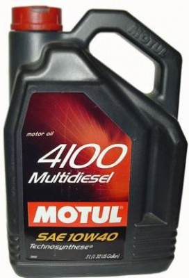

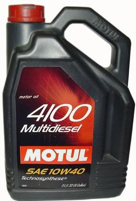

уже третий раз заливаю вот такое,расход за 8 тыс пробега около литра,цена за 5 литров 1503 руб

stranger699 писал(а):уже третий раз заливаю вот такое,расход за 8 тыс пробега около литра,цена за 5 литров 1503 руб
Минус матюля-подделывают его только так..
Зы во всех бензинках и мото у меня мотюль

у меня и трансмиссия на нем,кроме акпп
А щелочное, т.е. "моющее" свойства масла?

winter1971 писал(а):А щелочное, т.е. "моющее" свойства масла?
Слабое 8,0 мгKOH/г, совсем как не дизельное.

Ну и о чем тогда разговор?
