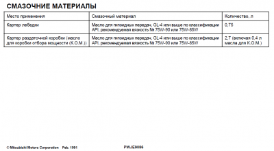

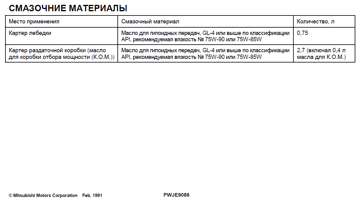

Так вот эта масленка и является сапуном, в ней нет шарика, только сквозное отверстие. Через него картер лебедки сообщается с атмосферой. И еще хочу поднять вопрос о смазке лебедки. Какое масло по мануалу туда льют? У кого нибуть есть инструкция, сцилка на нее или скан?

Re: Механическая лебёдка Паджеро
Сообщение Alessandro »
могу предположить что мона лить трансмиссионное масло
Сообщение Strannickxxx »
leha4x4 писал(а):Так вот эта масленка и является сапуном, в ней нет шарика, только сквозное отверстие. Через него картер лебедки сообщается с атмосферой. И еще хочу поднять вопрос о смазке лебедки. Какое масло по мануалу туда льют? У кого нибуть есть инструкция, сцилка на нее или скан?
