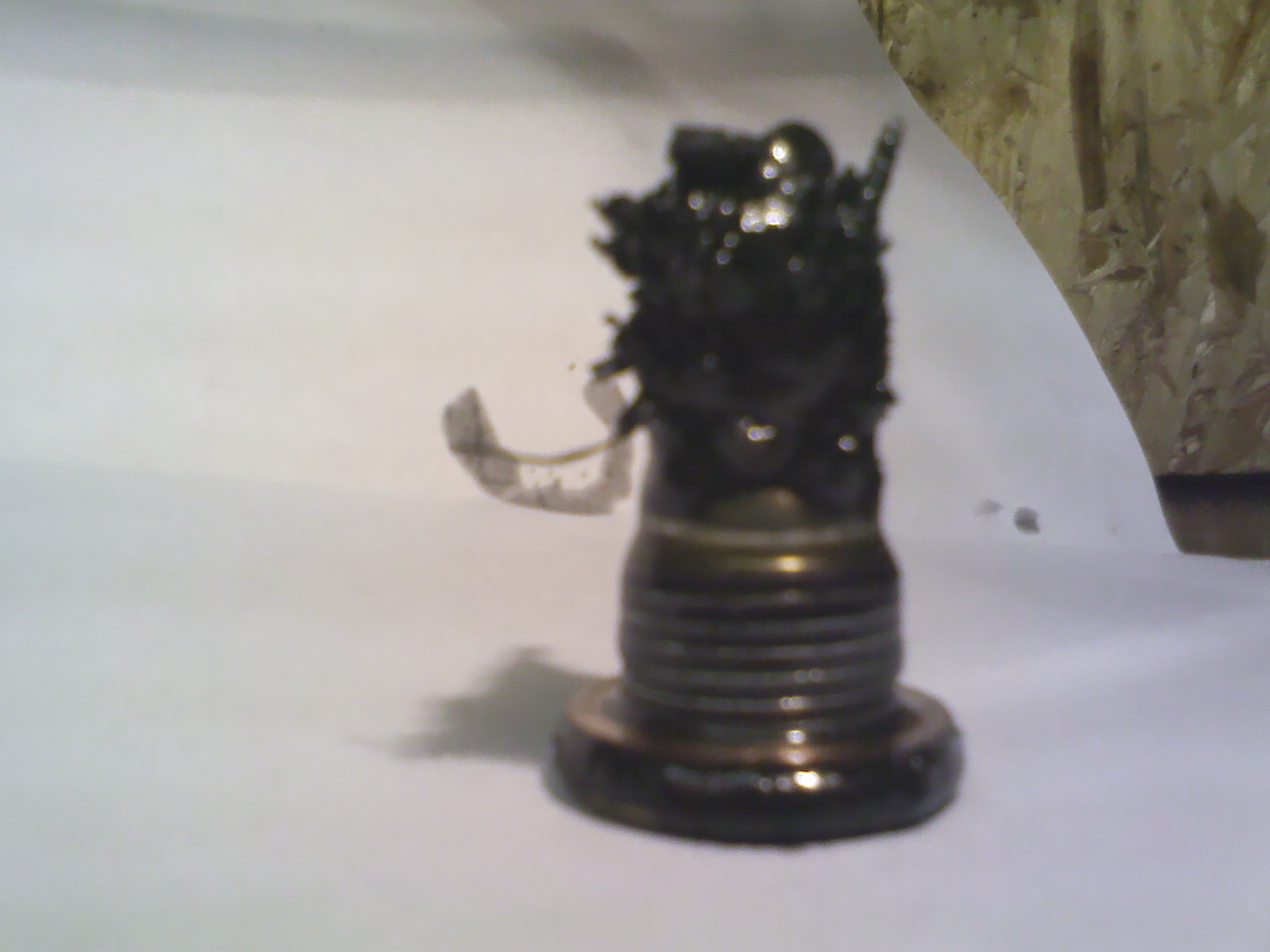

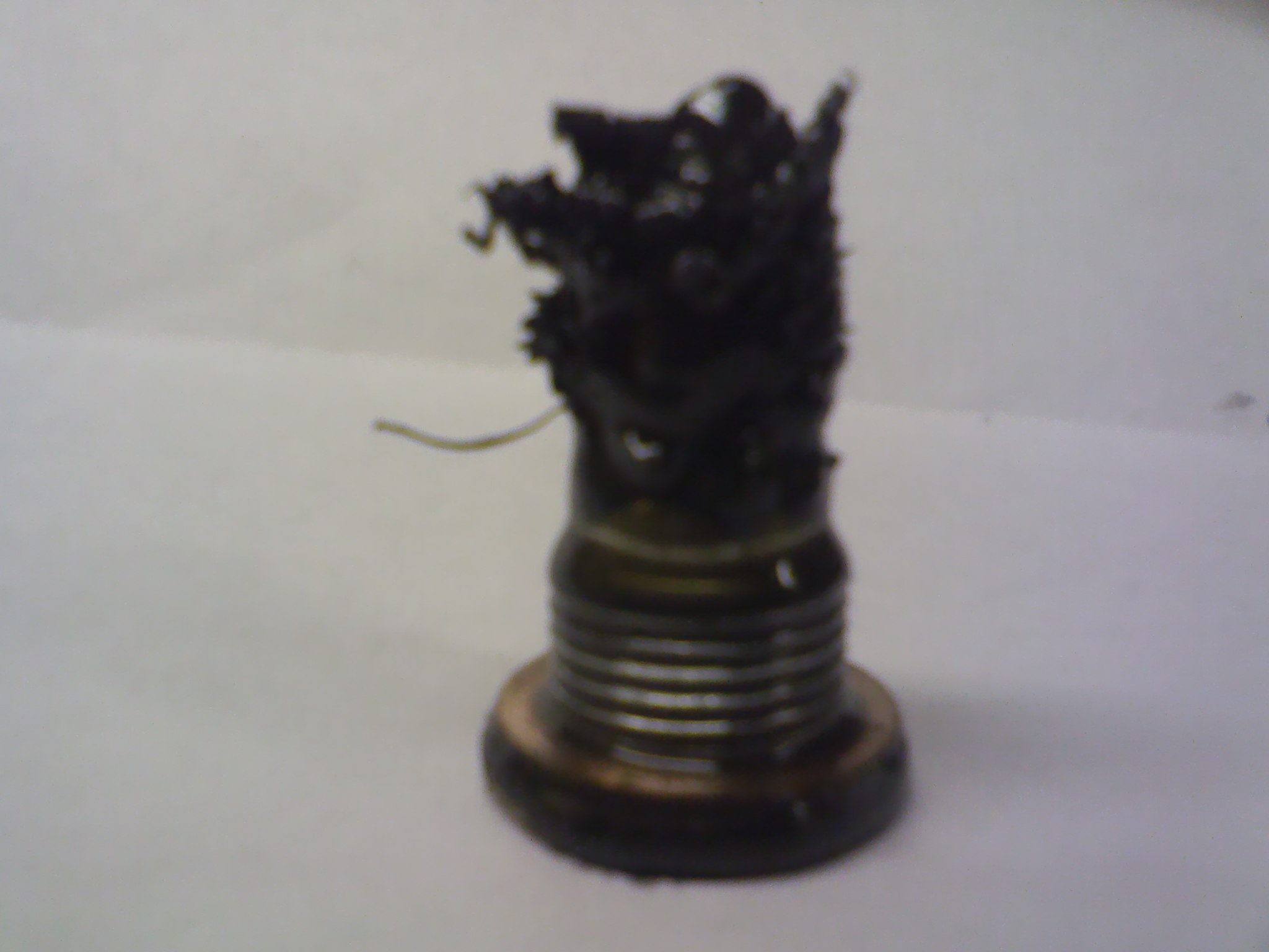

Артур 29
Сообщения: 583
Зарегистрирован: 27 дек 2012, 22:41
Двигатель:: 2,5 дизель
Мой автомобиль(и):: НМПС 2012 МКПП
Откуда: северодвинск
Благодарил (а): 142 раза
Поблагодарили: 49 раз
Re: замена масла в переднем и заднем мосту
Сообщение Артур 29 »
поменял масло в мостах на вид тёмное,не прозрачное на магнитных пробках реальная стружка как от резца :=-O:
пробег 9 ткм
