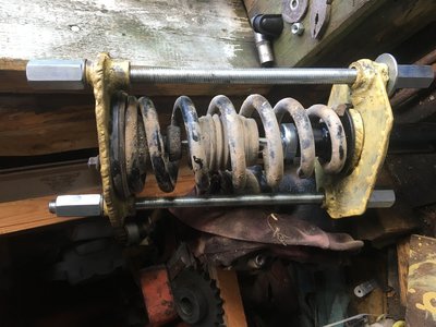

На Л-200 поставил себе сегодня передние стойки Zekkert,фильтры масляные уже штук пять таких пользовал, колодки передние тоже ездят ни чего стремного(не считая цены),Германия сделанная в Китае.. Родные проехали 160 тысяч,втулки нижние менял,съемника пружин не было,не проверил как аморты.Внешне сухие но на ямах машину качало да и руками передок легко раскачивался. Цена на Зеку просто смешная 1350 руб за аморт. Абсолютная копия родных.Выбито Zekktrt на стойках, сварка аккуратная.Посмотрим на сколько хватит. Сделал заодно съемник пружин, посмотрел как на Каябовском сайте стойки разбирают, думаю нахрена все со съемниками пружин карячатся.Резьба на 20 два часа автогена сварки,токарки, и можно хоть супер пружины выковыривать!))) С учетом того что все разбиралось и 3 подкатных домкрата, поменял за 3 с половиной часа.

а про приблуду можно поподробней (если не составит труда) да и фото поподробней бы в "голом" виде. интересно. запилю себе...

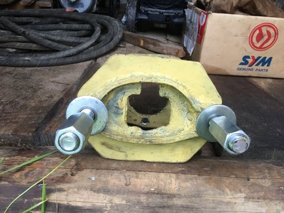

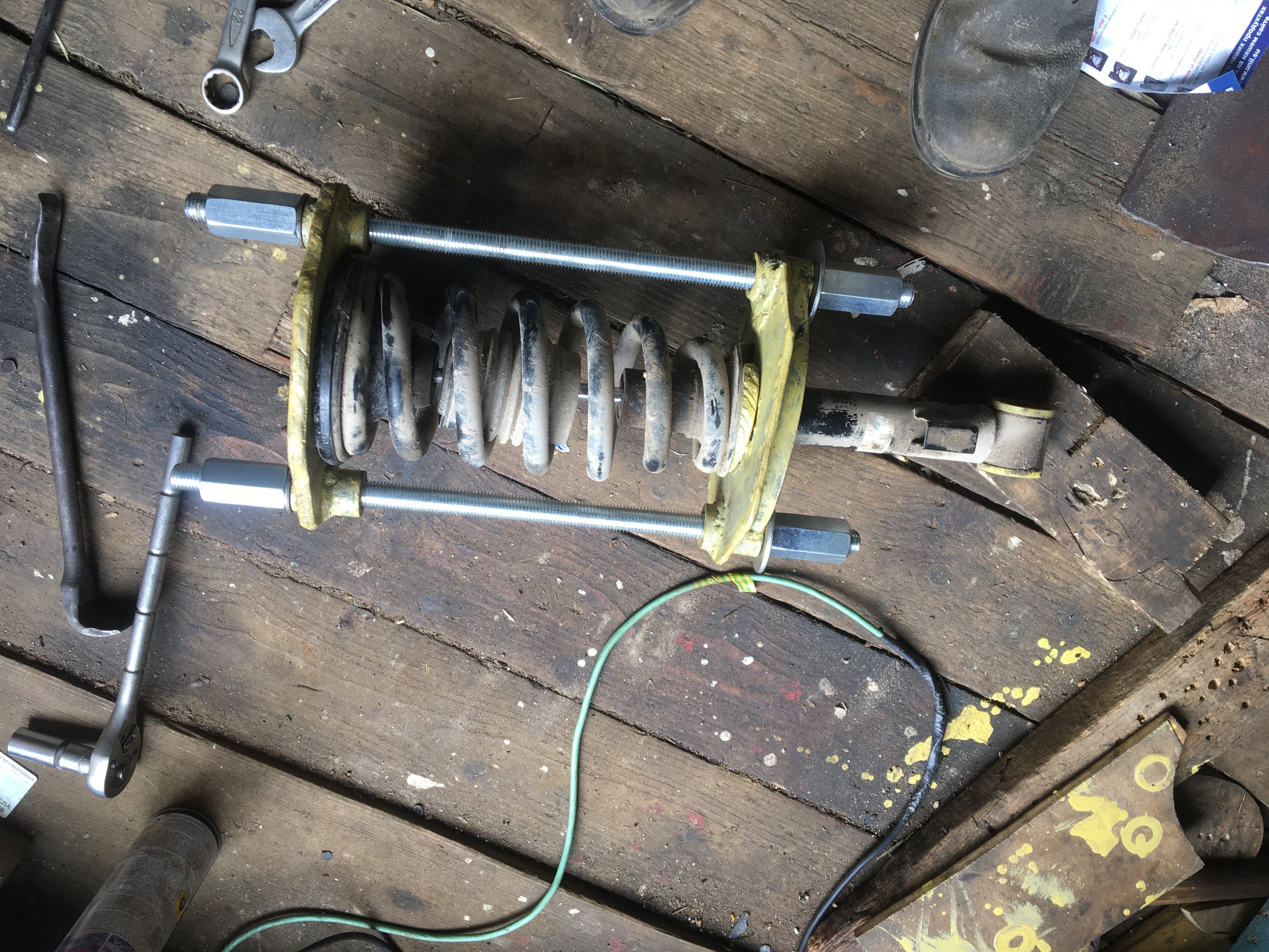

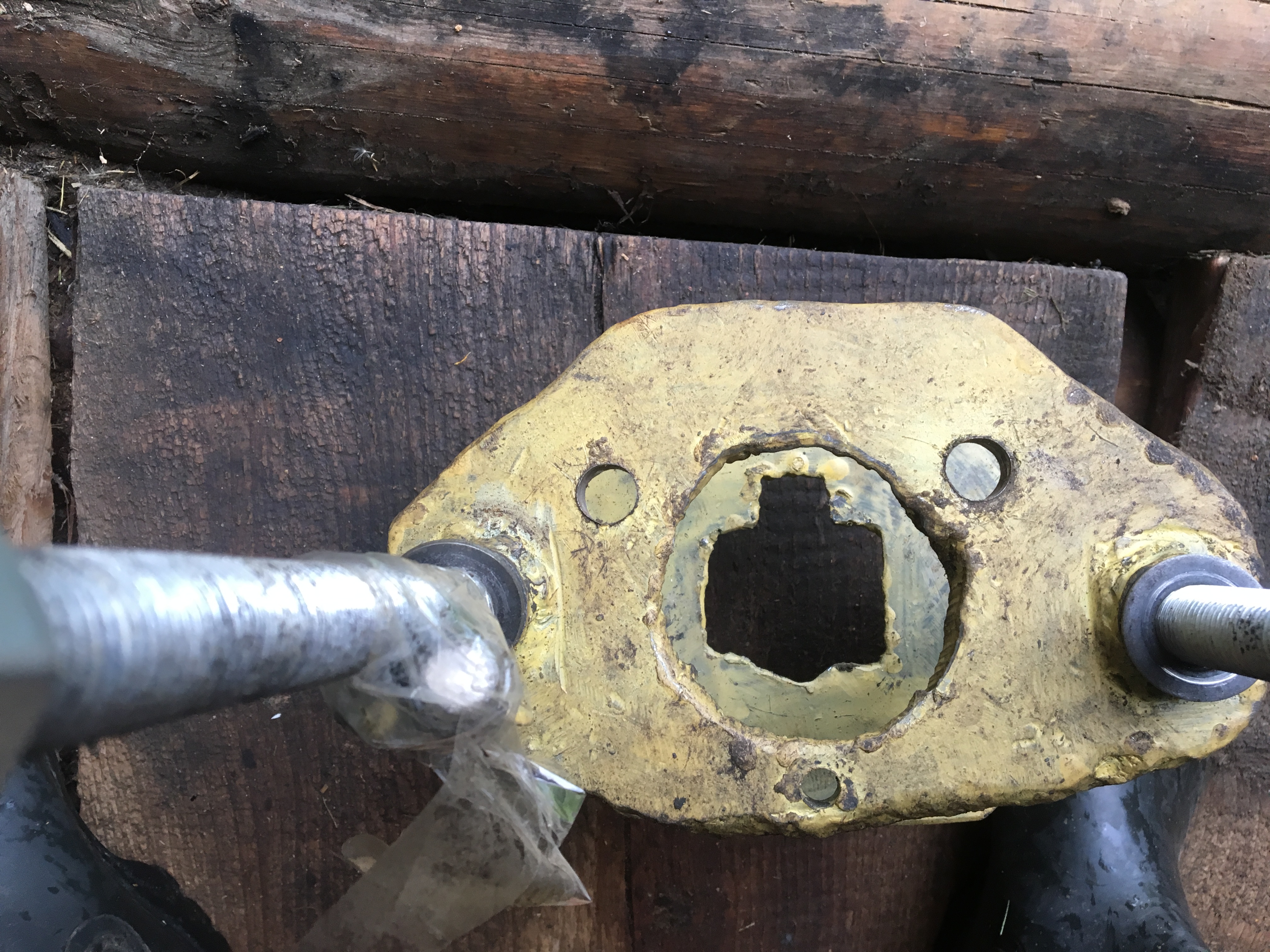

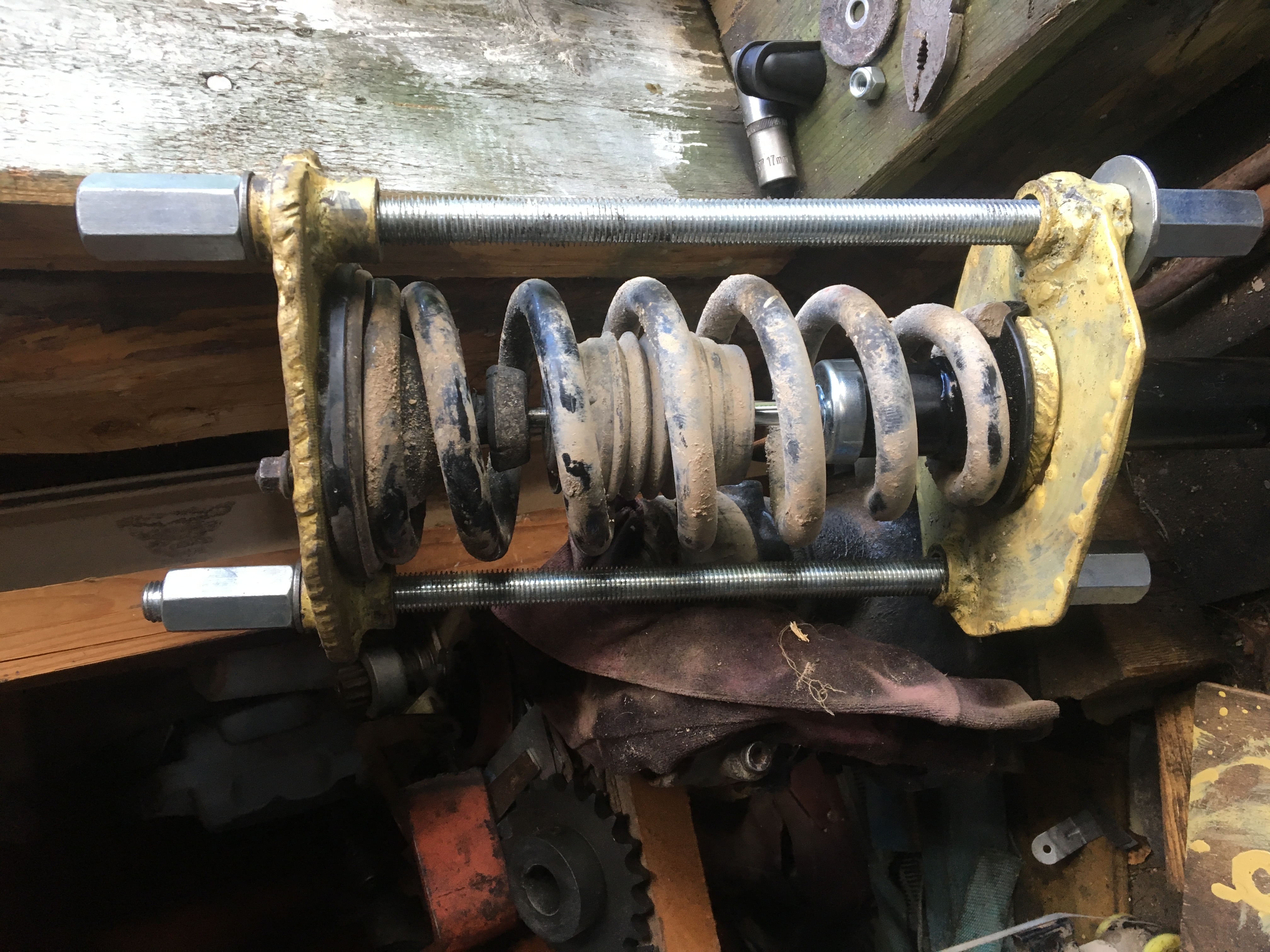

Добавил фоток, верх отверстия под чашку, а низ вырез чтобы вставить стойку.Резьба у меня М20, хватит и 16, только гайки длинные, в любых метизах, метр резьбы как раз пополам на две части хватает четыре гайки и четыре втулки,перед сваркой втулки приверните верх и низ чтобы симметрично было, я прохлопал это дело,пришлось перепиливать одну сторону на фотке видно по корявой сварке.И серпик,кусок железки чтобы стойку не косило,под низ на фото хорошо его видно, пришлось ковать!
Фотки кликабельные, щелкните по ним там всё под микроскопом видно. Может не эстетично ,но зато ну очень практично и самое главное безопасно, гланое всё это на ногу себе не уронить!

Стойки кстати оказались очень даже ничего, как родные когда были исправные, а уж на сколько хватит, потом выложу.

Ок. спасибо. в закладки. А ссылки на первоисточник нет для общего ознакомления...

Первоисточник для изготовления съемника это офф сайт каябы!
