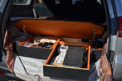

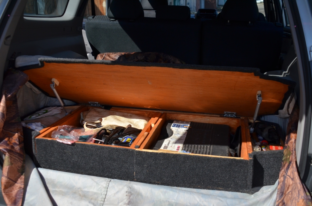

Re: порядок в багажнике...
"Верх все равно придется делать открывающимся, иначе неудобно будет пользоваться багажником. А это значит, что будут по любому петли. А петли это металл. Исходя из практики расшатываются на саморезах только в путь. Поэтому петли на металлический каркас на заклепки. Самый оптимальный и крепкий монтаж, быстрее сами петли расшатаются, чем это соединение сломается.
Далее. Чтобы крышки не расшатывало в точках крепления, то можно использовать специальные закладные гайки с усиками, которые врезаются в дерево и очень плотно в нем сидят."
--------у меня две крышки, петли с фанерой соеденены обычными гайками с болтами с широкими шайбами. головки болтов несколько опилены по высоте на наждаке и в фанере несколько в потай, чтобы не было шишек под карпетом.
"Перегородки внутри я бы тоже не стал делать из фанеры, а использовал бы алюминиевый лист и садил на каркас заклепками. Получается крепче и не расшатывается вообще. "
------------ клепать алюминий к "полу " из фанеры сложно, т.к. заклепка плохо расклепается на фанере без закладных шайб, а с ними будет заметно выступать. дешевле все вертикальные детали пенала делать из доски 15-20 мм. в них отлично держатся саморезы, причем можно брать их и по длинее, а таже технологичнее ввернуть саморезы, чем клепать.
" Для эстетики можно обклеить карпетом, ковролином и т.д. Металл без проблем позволяет ставить разные направляющие и делать выдвижные полки, ящики и пр."
------------ у меня оклеено черным карпетом. всякие направляющие, салазки на роликах и т.п не нужны. это цена, возня и, главное, всегда ящик с некоторым зазором и на роликах он постоянно будет елозить при торможении-ускорении, стукать о поперечные стенки. а просто лежащий на "полу" загруженный - он не елозит. да, теоретически несколько труднее выдвигается, но по скольку их площадь (пара ящиков) относительно невелика, выдвигаются легко. причем легко можно выдвинуть вообще вынуть и без "попаданий" на ролики" вставить обратно. я долго обмозговывал изделие Тундера 26 - (его конструктив почти повторил), но отказался от роликов-направляющих для ящиков. с роликами-направляющими еще нужно было бы делать фиксаторы от самопроизвольного выкатывания ящиков (авто стоИт попом вниз, к примеру)
да, уточнение: перечитал тему и вспомнил, что низ я делал из фанеры 6мм, верх из 8мм. из-за достаточно частого вертикального набора из досок толщины 8 мм вполне достаточкн, (если не возить на пенале сварочный аппарат старого образца, например) да и то можно в уникальном случае положить доску. крышки поднимающиеся две: одна над выдвижными ящиками и "ушами", вторая - над невыдвижным отсеком спереди места двух выдвижнных ящиков. обе крышки на двух газовых мебельных амортизаторах. они установлены так, чтобы не только удерживать поднятую крышку, ну и при закрытой крышке тянули крышку вниз, чтоб крышка не подпрыгивала и не стучала. хотя поверх крышек лежит дополнительно большой кусок ткани (поверх оклееного карпета)
можно еще электроприводы на ящики приделать
. в общем я против: " в качестве направляющих использовать не простые метабоксы (это где ящик вставляется как бы на салазки), а шариковые направляющие полного выдвижения (в мебельных магазинах есть до 700 мм, на заказ можно найти силовые до 1200 мм), то ящик самопроизвольно никуда выдвигаться не будет, прыгать и брякать тоже. При закрытой задней двери ему деваться вообще некуда, а движение вперед ограничит конструкция".
-------------- если интересно, моя точка зрения - обычный ящик выдвижной, трущийся по "полу". также пол не травмирует штатную обивку багажника. "При закрытой задней двери ему деваться вообще некуда"----------- ну,ну, пусть колотится об обивку двери
вспомните примитивные совковые шкафы без нынешних направляющих. да, направляющие в офисных шкафах удобны, когда ящики ежеминутно выдвигаются и когда нет тряски и наклонов. зачем усложнять и удорожать конструкцию? Вы что, будете пользоваться ящиками ежечасно?

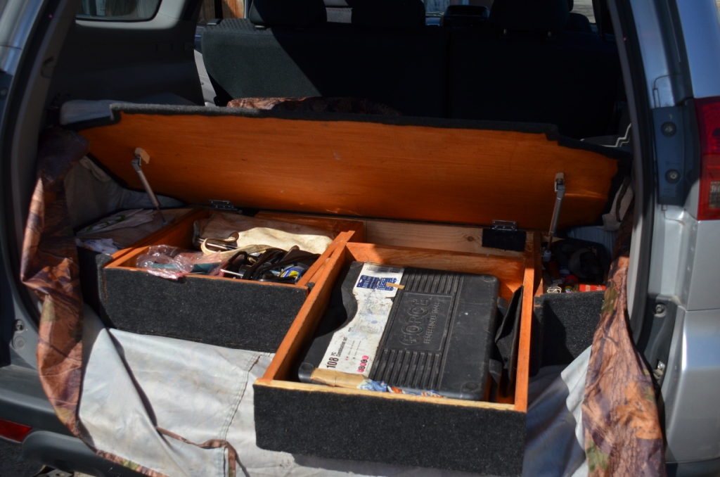

на кой Вам бакелитка? у вас что л200 с открытым кузовом-багажником??? дорого, тяжело, труднее в обработке! пол вполне достаточен из 6 мм обычной фанеры. тем более пол- цельный кусок, его задача - ровно лежать на штатной обивке (я правда, подложил еще ткань) и служить опорой вертикальным переборкам ( достаточно 20 мм доски- она работает 90% на сжатие и только частично на сдвиг и лишь в том случае, когда на крышке тяжелый груз). отдельная ситуация- когда делают пенал-спальник высотой к полуметру. там сдвиг будет более выражен.
доска-переборка практичнее металла по следующему: дешевле, легче в обработке, не бренчит от контакта с ящиками и содержимым (в переднем отсеке без ящиков и при металлических переборках содержимое будет брякать о них и повреждаться) лучше работает на сдвиг, т.к. относительно толще тонкого металла. а экономия площади при "толстой" доске и "тонком" металле -ничтожная, поверьте! плюс 1 см высоты пенала даст Вам объем гораздо бОльший, нежели экономия на толщине переборок!
у ящиков нет необходимости делать пазы для направляющих (как думает СКВ), просто ящик скользит по полу а сбоку ограничен от перемещения вертикальными досками -переборками. ящики имею груз-содержимое, который их фиксирует от дребезга ( по зазорам размера ящика и переборок-ограничителей, поэтому точность взаимных размеров не критична).
в случае нужды в спальнике, имхую, лучше сделать отдельную "кровать", которую при необходимости ставить на пенал разумной высоты. ибо возить постоянно высоченный пенал-спальник не практично, а вынимать его-вкладывать при нужде тоже еще то удовольствие.
я не уговариваю слепо повторять мою конструкцию, которую я сдул у Тундера. получилось практично и с точки зрения изготовления, и с точки пользования, и с точки эстетики (оклейка карпетом). для "водостойкости" я окрасил внутренности какой то рыжей херней-пропиткой (порекомендовал специалист-приятель, которому я тоже делал пенал, хотя , думаю, это необязательно). я не торгую пеналами, а стараюсь донести опыт двух пользователей пеналом и опыт постройки для тех, кто хочет иметь такую приспособу и избежать, на мой взгляд, неоправданных усложнений

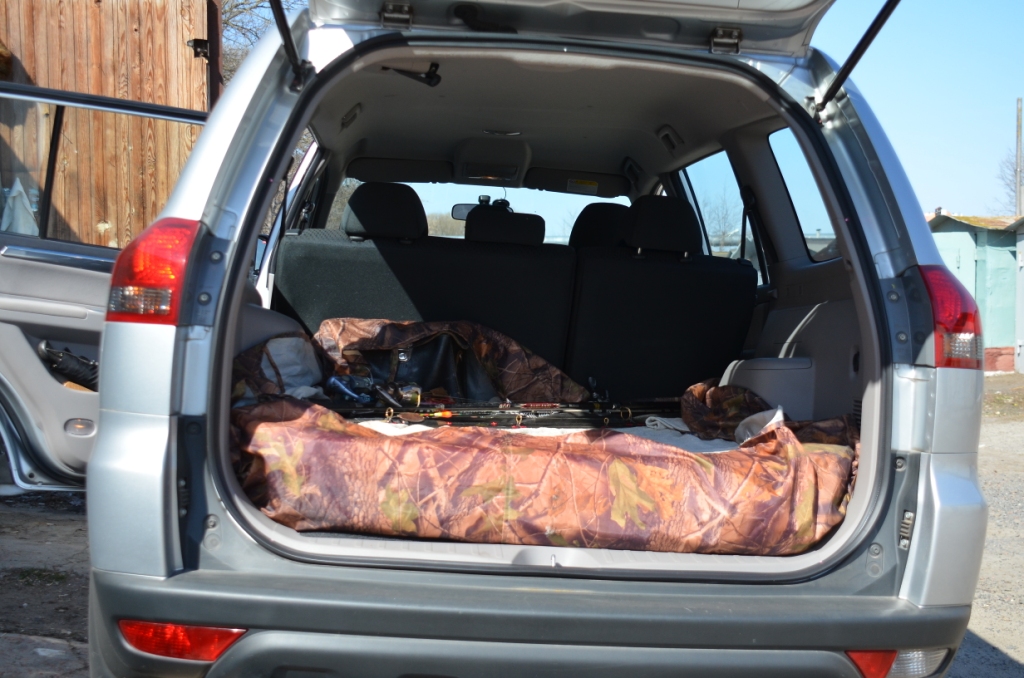

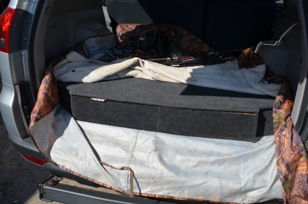

вот мой пенал. крышку ящика, который ближе к сиденьям не поднимал- надо было лебедку-переноску вынимать, удочки
