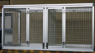

Пол и ящики хороши для органичения. Это однозначно.
Еще за пол (короба) можно притянуть в местах где есть пластиковые проушины для сетки (там болт м6 кажется) - дабы не смещалась конструкция.
нажыбал по ссылкам выше
но ценник наверно.....

Mad Fisherman писал(а):Пол и ящики хороши для органичения. Это однозначно.
Не совсем понятно для чего такая конструкция: собак или курей возить что ли?
Re: порядок в багажнике...
Добавлено: 30 мар 2016, 05:52
Mad Fisherman
там интересна сама сетка в конструкции. и прочно и легко.
а сама конструкция - ХЗ, для чего.
тоже смотрел вчера бакелитовую фанеру, но блин 12 мм - тяжело. тоньше нет.
