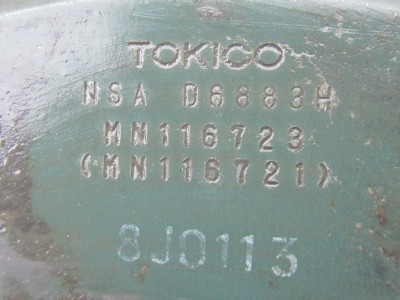

В оригинале на моём авто стояли не Текстар, а Токико. При замене поставил снова Токико, 40ткм на первых и 10ткм на новых, полёт нормальный, ничего не скрипит. Брал я их последний раз на Экзисте по номеру 4605А284, а не по 4605А198, но проблема в том, что оба номера официально считаются оригинальными, а на Экзисте например есть правило, оригинальные запчасти могут поставить другого производителя без уведомления клиента. Можно конечно отказаться потом и не выкупать, но Токико они тебе пришлют или Текстар они в любом случае не гарантируют.
Как то раз я уже писал, что пытался пробить эти колодки по Токиковским номерам, в принципе в паре магазинов пробились, но в наличии нет и цены тоже нет. Находил в наличии в каком то буржуинском интернет магазине, кстати и наличие было и цена смешная, что то типа 18евро, т.е на наши деньги меньше 800руб. Но пока я со всей этой хренью гемороился мне с экзиста по номеру 4605А284 нормальные Токиковские пришли, там и взял.

SoundSpeed писал(а):Штатные Токико не пищали. а вот Текстар в две замены после по оригинальному номеру и в коробке Мицу - пищат.
Ну так вывод напрашивается сам собой, надо Токико искать. Тем более, что с конвеера в стоке именно они идут.
