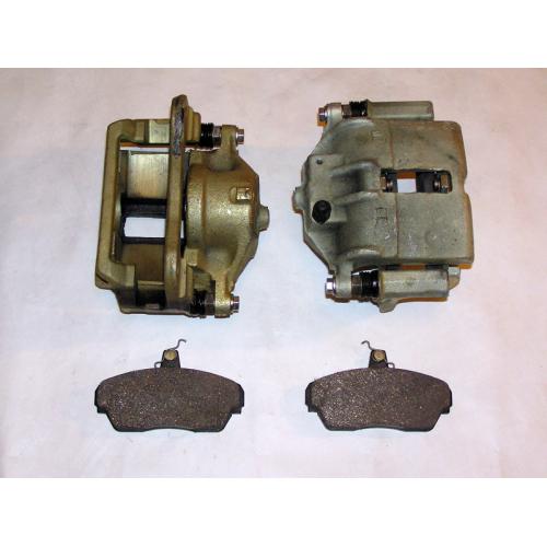

Машина у меня недавно, чуть больше недели, проехал всего-то 100 км, но сегодня исчезли тормоза (педаль просто провалилась в пол), благо что уже приехал и ставил машину возле дома. На поверку оказалось потек задний правый суппорт разобрал/посмотрел, резинка старая и поношена, кольцо уплотнительное не держит, поршень покрыт никелем из под которого уже пробилась ржавчина. Поехал по магазинам искать аналоги. Здесь на форуме читал что подходят от ВАЗ-2108, купил рем.комплект резинок (80рэ) от "восмерки".... не подошли (диаметр маленький).
Проехался по магазинам торгующим запчастями для "волга/газель/соболь....". На вопрос: "Подберем что нибудь?" ну и показываю кольца, продавщица мне в ответ: "А что их подбирать "Газель"....комплект -60 рэ на пару", показывает их ... Один в один.... Я к машине за колодками... также один в один - "газелевские". Ну и чтобы полностью развеять сомнения сходил к машине ещё раз, теперь уже за суппортом. Точно, так и есть, "газелевский", поршень перемерял штангелем-тот же, только новый никелем не покрыт. Суппорт тот же....так что, видимо кто-то из предыдущих хозяев поставил и эксплуатировал... не знаю точно сколько он проехал но по внешнему виду видно что очень давно.
ЗЫ: машину так и не починил,
купил рем.комплект "резинки-поршень-направляющие" (740рэ за пару), поменял, без толку, всё равно течет, холодно на улице на второй раз разобраться не решился. Пока хоть какие то тормоза появились, видимо придется суппорт полностью покупать. Новый "Газелевский" в сборе - 2400 рэ.
нарыл в инете его изображение, точно такой же стоит: Суппорт: ГАЗель, Соболь, Волга (к-240)
