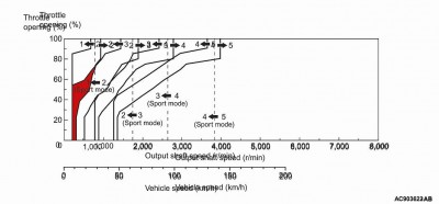

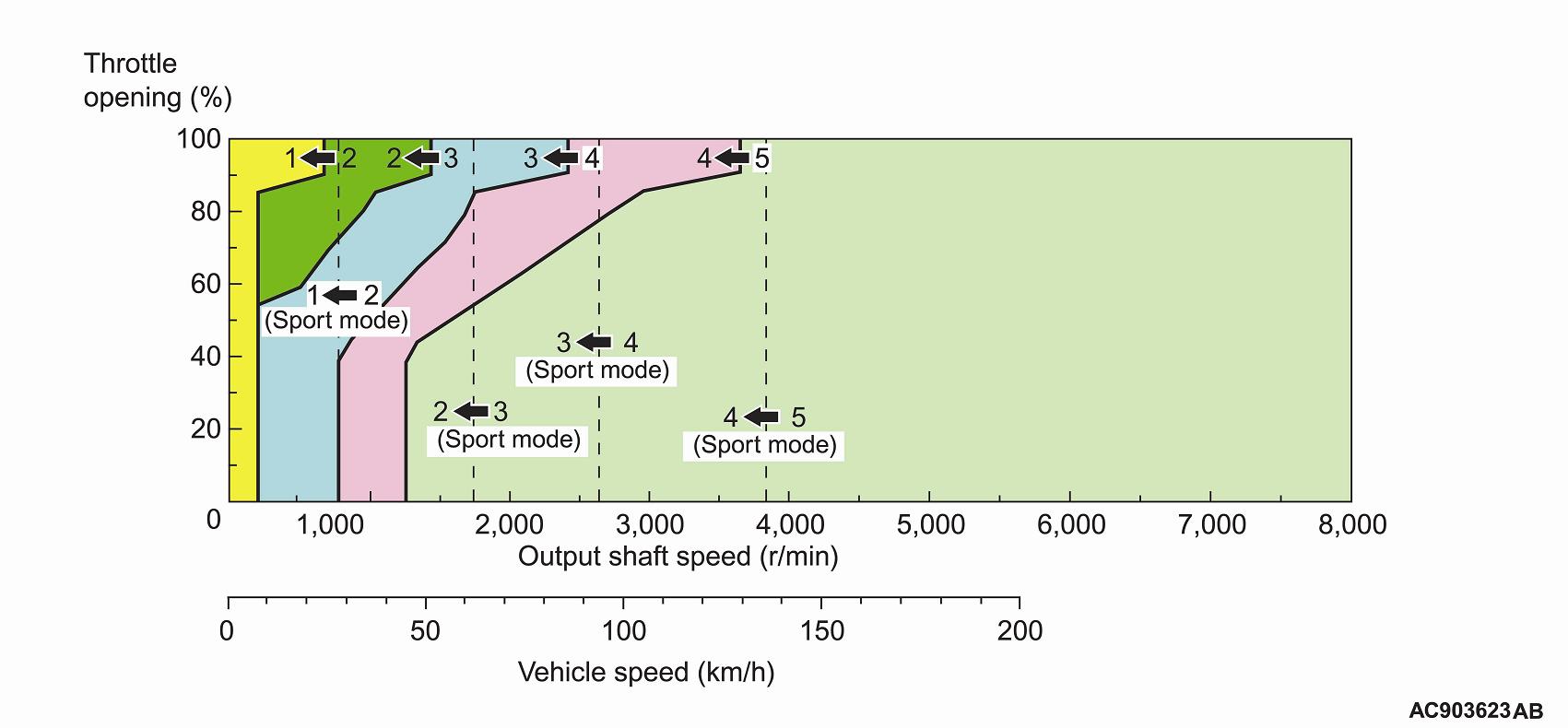

Нет второй... я все понять не мог, почему второй передачи нет при определенных условиях.Свят писал(а):Я гоняю, жена тоже меньше 7й проги в ШайтанКоробке не опускается, АКПП не напрягает.
Но вот ради эксперимента на линейном искал2ю на описанных выше режимах и скоростях-
нет 2й.....
Горячая линия говорит, что да, есть "неудобства", но на безопасность ведь не влияет...

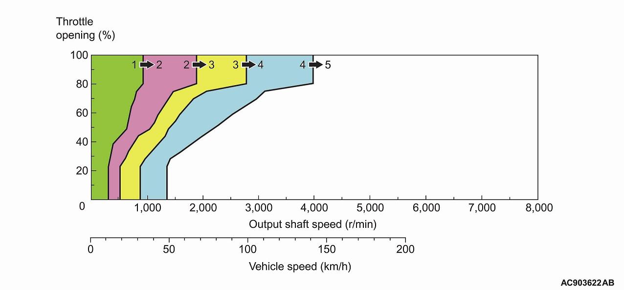

Дело в том, что в принципе может быть включена не та передача, ну коробка тупит, ну там конструкторы так задумывали, что вместо второй может быть третья, а вместо 1-ой вторая..., но неужели на заводе придумали такую логику работы, что или 1-я передача, либо 3-я!!! Вторую передачу они не предусмотрели.

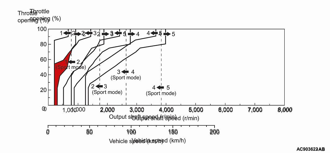

Вот смотрите А теперь я солью эти два файла в один То что выделено красным цветом - это либо 1-я передача, либо 3-я передача - второй тут действительно нет и быть не может. Ну как можно перепрыгивать через передачу? Вот такие "неудобства" "не влияющие на безопасность"
Это что конструктивный дефект?

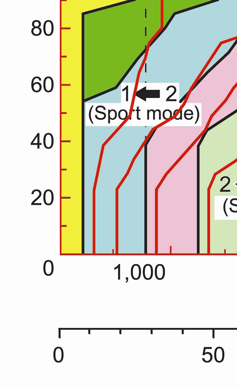

Простите что поднял старую тему, опять на перекрестке судорожно дергал лепестки и рукоятку - мать ее
Вот немного крупнее это самое место Все усугубляется тем, что слушаешь музыку и... не слышишь напряжный вой двигателя. Определяешь, что не тянет именно тем, что все еще стоишь на перекрестке и нет ожидаемого ускорения
