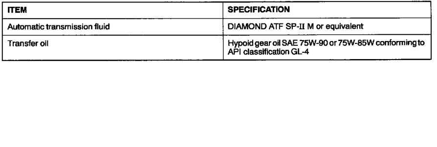

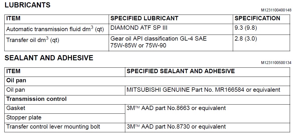

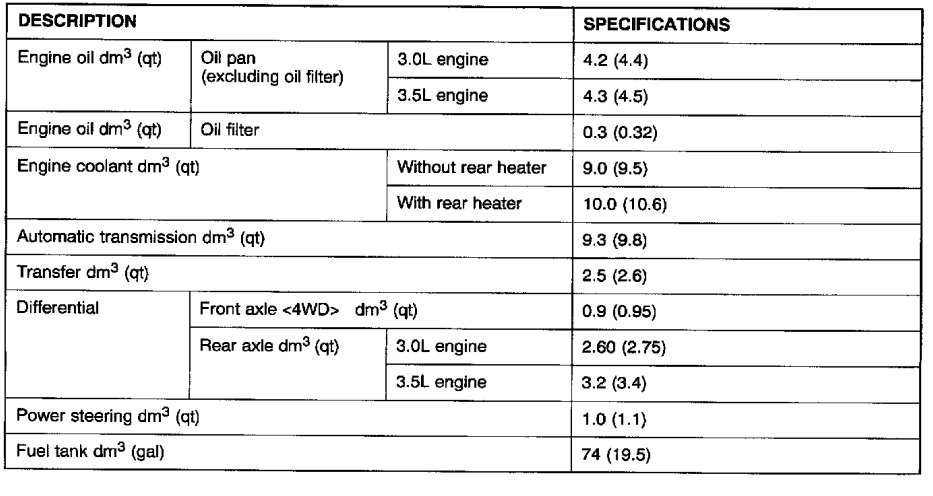

Как изучить тему, если все молчат? ))
Что и куда заливать знаю, поэтому и спросил здесь реальных эксплуатантов.
При замене 2.3 в раздатку парттайм влезает, а не 2.8.
А про расход я написал свои предположения, не про бездор. Т.к. на 75-90 агрегат нормально так греется. Наверное, при заливке более жидкого масла может на две капли снизиться расход. А может и нет.

- SNOOPER
- Сообщения: 57502
- Мой автомобиль(и):: NewMPS
- Откуда: 78
- Откуда: Spb
- Благодарил (а): 1024 раза
- Поблагодарили: 4804 раза
масло в раздатку и мосты
Вам дан пример.
Ну а Вы тут мирится начинаете......
Ну что, сами виноваты.
У Вас информация из недостоверных источников.
Вот сколько нужно заливать именно в Вашу раздатку. Выше был ПРИМЕР для ММС 04 года АВД-СС
Ну и спецификация для именно Монтеро Спорт 2000г И давайте на этом закроем вопрос.
