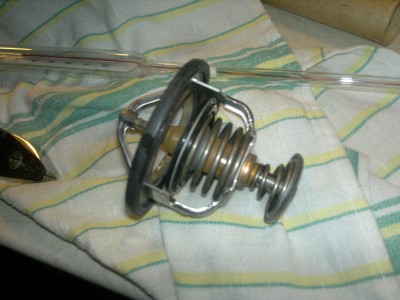

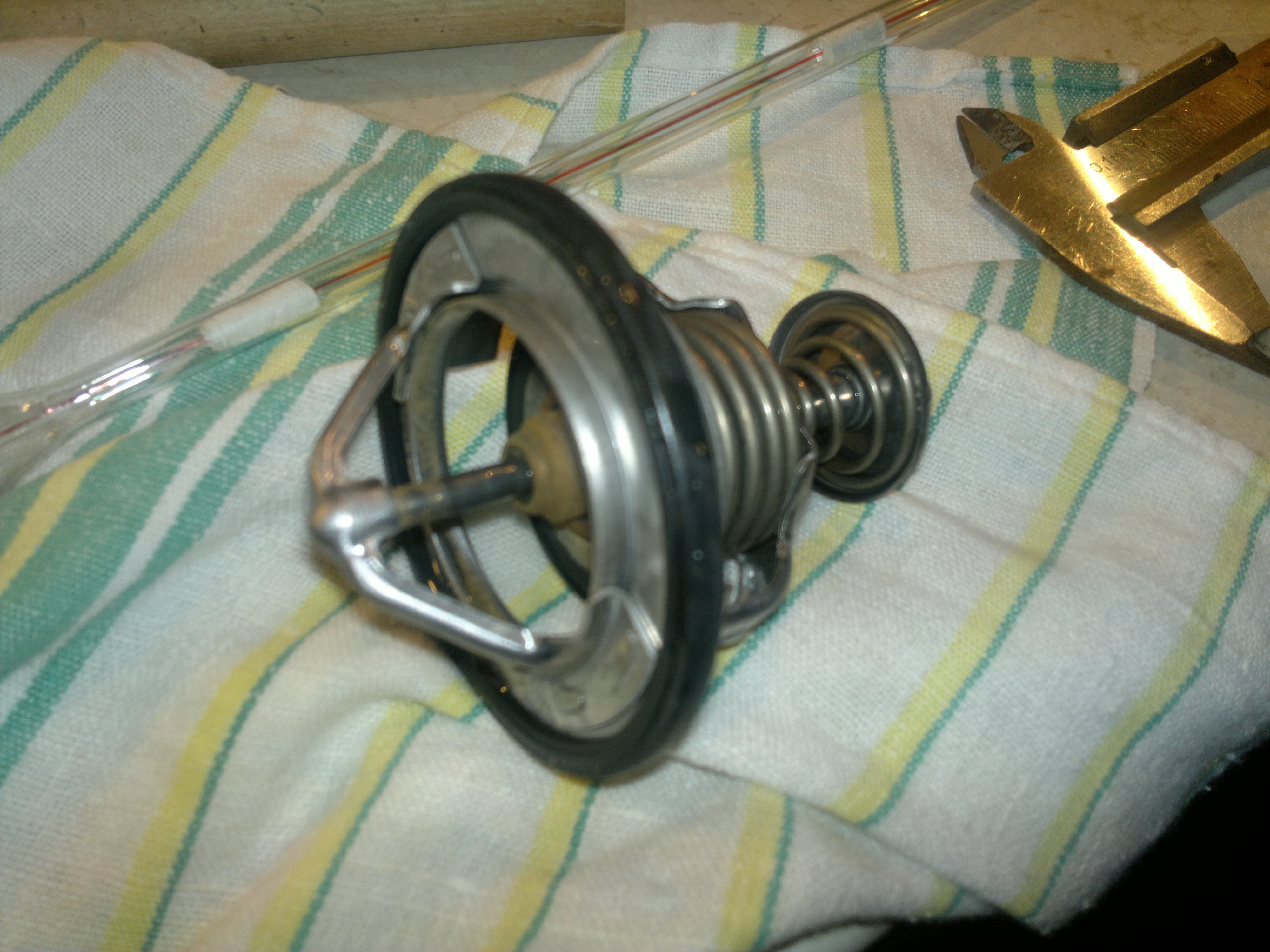

Re: Рабочая температура двигателя
Я в небольшом замешательстве после вчерашего "теста" термостата снятого.Napic писал(а):Армеец, а вот теперь можно и на бездорожье![]()
А если серьезно, то как бы проверить твой родной термостат на исправность....![]()
Может проверишь? Нужен градусник, кастрюля, вода, линейка и немного времени....
Термостат при испытаниях отработал штатно:
- начало открытия - 82 град.
- полностью открыт - 95 град. (при 90 град - открыт на 70%)
- ход клапана(закрыт/открыт полностью) - 10,5 мм.
Получается он исправен
Вывод (имхо): т.к. при снятии термостата мы обратили внимание, что он установлен был неправильно (не горизонтально) - думаю причина может быть только в этом. Ну а как ещё можно объяснить, что движок стал на 5-7 град. меньше греться???
Проверить это можно только одним способом - поставить правильно старый исправный термостат.
Просьба!!! Если кого то ещё беспокоит повышенная темп.движка (а судя по опросу такии есть)
при смене ОЖ посмотрите как установлен термостат, если не горизонтально - поправьте его.
Жаль, что проверить можно только тем у кого мультик стоит, штатный "стрелошка" не показывает изменения от 82 до 100 град. (судя по мануалу это нормальные пределы рабочей темпиратуры).
Армеец, этого то я и боялся. Если термостат исправен, а я устанавливал родной термостат строго горизонтально и у меня грелась, то причина одна- воздушная пробка.
Либо на заводе у части машин не убирают воздушную пробку либо у части машин чуть сопливит прокладка и воздушная пробка образуется сама по себе.
Дырочка получается в данном случае крайне необходима.
