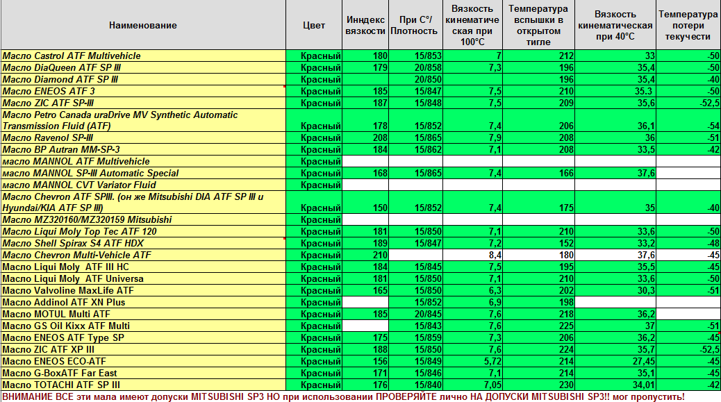

Собрал из тырнета информацию по маслам имеющим допуск SP3 Если есть ошибки сообщайте подправлю. Можно и в FAQ)
Внимание, информация собрана из сети и представлена в сокращенном виде!!!! если вам нужна точная информация запрашивайте у дилеров!
Все спрятал под спойлер, дабы не мозолить глаза... Забегу вперед ZIC (-52,5C) и Petro Canada (-54 С) обогнали всех
Помогите дополнить информацию!

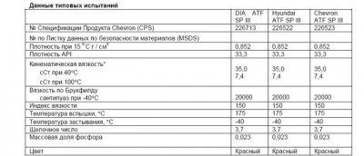

Тут хочется отметить что Diamond ATF SP III выпускается с разными этикетками
Это все масла Diamond ATF SP III!!!

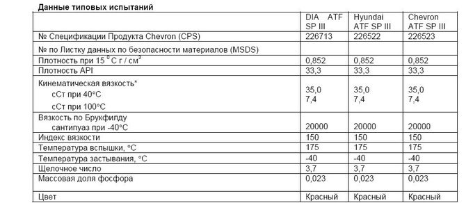

Тут есть табличка блуждающая в просторах тырнета подтверждающая то что Diamond, Hundai и Шеврон ИДЕНТИЧНЫ

Тут собрал табличкой! Более полный список, без картинок(

sem_tom писал(а):Собрал из тырнета информацию по маслам имеющим допуск SP3 Если есть ошибки сообщайте подправлю. Можно и в FAQ)
Все спрятал под спойлер, дабы не мозолить глаза... Забегу вперед ZIC обогнал всех) по -52,5 С
Тут

Масло Chevron
Есть другая инфа по петро-канаде -54С* http://www.oil54.ru/catalog/maslo/petro ... l#specific

drozd272
Сообщения: 4813
Мой автомобиль(и):: МПС 2014
Откуда: Новосибирск
Откуда: РФ
Благодарил (а): 48 раз
Поблагодарили: 265 раз
Re: Масло коробки передач, и раздаточной коробки.
Сообщение drozd272 »
По хорошему надо сделать таблицу
марка...два столбика вязкости при+40,+100C*...сам идекс вязкости,,и теператырные показатели,что есть допуск SP-III наверно и не стоит указывать и так понятно.Вот у петро-канады есть допуск SP-IV,единственное масло с таким допуском.
