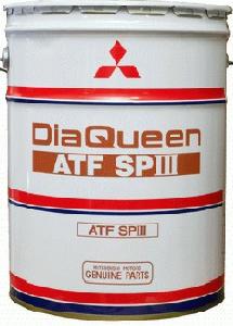

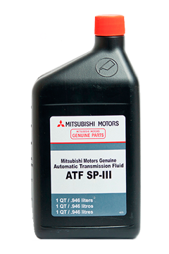

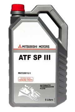

Собрал из тырнета информацию по маслам имеющим допуск SP3 Если есть ошибки сообщайте подправлю. Можно и в FAQ)
Внимание, информация собрана из сети и представлена в сокращенном виде!!!! если вам нужна точная информация запрашивайте у дилеров!
Все спрятал под спойлер, дабы не мозолить глаза... Забегу вперед ZIC (-52,5C) и Petro Canada (-54 С) обогнали всех
Помогите дополнить информацию!
Тут

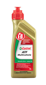

Масло Castrol ATF Multivehicle
Cспецификации/Допуск - Mitsubishi Diamond SP-II, SP-III
Типичные характеристики
Цвет красный
Плотность при 15°C 0.853
Вязкость кинематическая при 100°C 7.00
Вязкость кинематическая при 40°C 33
Вязкость по Брукфильду при -40°C 13700
Индекс вязкости 180
Температура потери текучести -50.0
Температура вспышки в открытом тигле 212
Масло DiaQueen ATF SP III
Допуск mitsubishi
Характеристики DiaQueen ATF SP III:
- Плотность при 20С-853кг/м3;
-Вязкость кинематическая при 40С – 35мм2/с,
при 100С-7,3мм2/с
-Инндекс вязкости – 179;
-Температура вспышки – 196С
Температура потери текучести - -50С

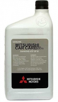

Масло Diamond ATF SP III
Допуски:KIA SP III/Mitsubishi SP III/Hyundai SP III
Плотность при 20 °С, кг/куб.м 85
Вязкость кинематическая при 40 °С, сСт 35,4
Температура потери текучести, °С - 40
Температура вспышки, °С 196
Тут хочется отметить что Diamond ATF SP III выпускается с разными этикетками
Это все масла Diamond ATF SP III!!!
Масло ENEOS ATF 3
Вязкость кинематическая при 100 С, сСт 7.496
Вязкость кинематическая при 40 С, сСт 35.367
Плотность при 15С, кг/куб.м 847
Щелочное число, мг КОН/г 2.91
Температура вспышки, С 210
Температура потери текучести, С -50

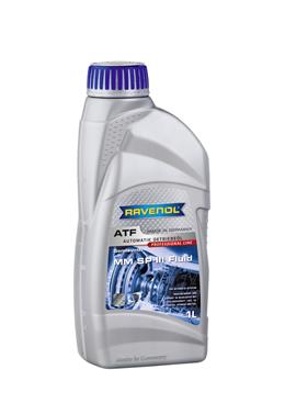

Масло Ravenol SP-III
759-MM-SP-III-Fluid-SPIII-SP3-SP-3-atf-mm-sp111-fluid-atf-mm-spIII-fluid-1L-Hyundai-KIA-MITSUBISHI.jpg
759-MM-SP-III-Fluid-SPIII-SP3-SP-3-atf-mm-sp111-fluid-atf-mm-spIII-fluid-1L-Hyundai-KIA-MITSUBISHI.jpg (8.89 КБ) 1893 просмотра
Технические данные:
Цвет Красный
Плотность (При 15°C) г/cм3 0,865
Вязкость (При 40°C) мм/с 36,0
Вязкость (При 100°C) мм/с 7,9
Индекс вязкости 208
Температура вспышки °C 180
Температура потери текучести °C —51
Щелочное число мг KOH/г 6
Динамическая вязкость (При —40°C) мПа с 11200

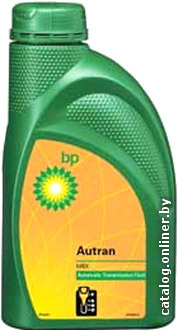

Масло BP Autran
t°С воспламенения 208
t°С застывания -42
Вязкость при 100°С, мм?/с: 7.14
Вязкость при 40°С, мм?/с: 33.5
Индекс вязкости: 184
Основа: полусинтетическая
Плотность при 15°C, кг/л: 0.862
Цвет: красный

Масло MZ320160/MZ320159 Mitsubishi
Тех информации не нашел!
Технические данные:
Цвет Красный
Индекс вязкости 208

Масло BP Autran
t°С застывания -42
Цвет: красный
