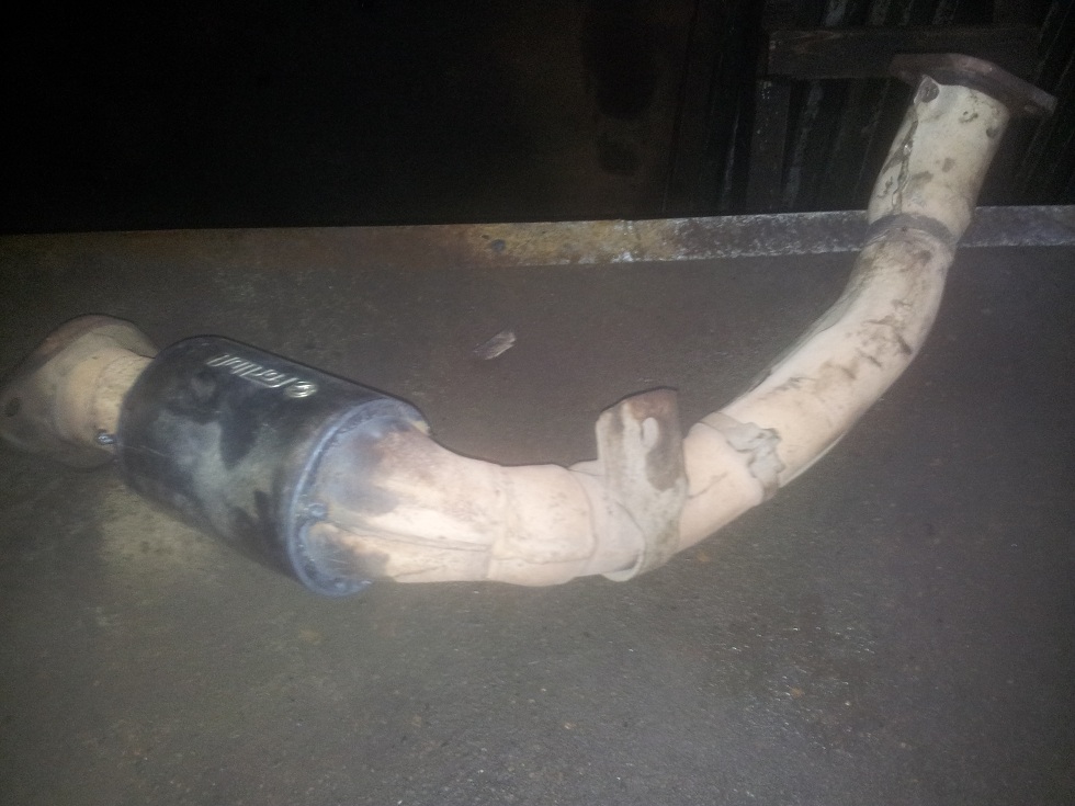

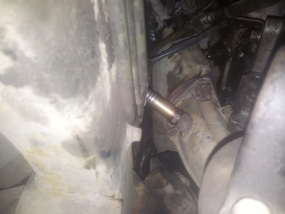

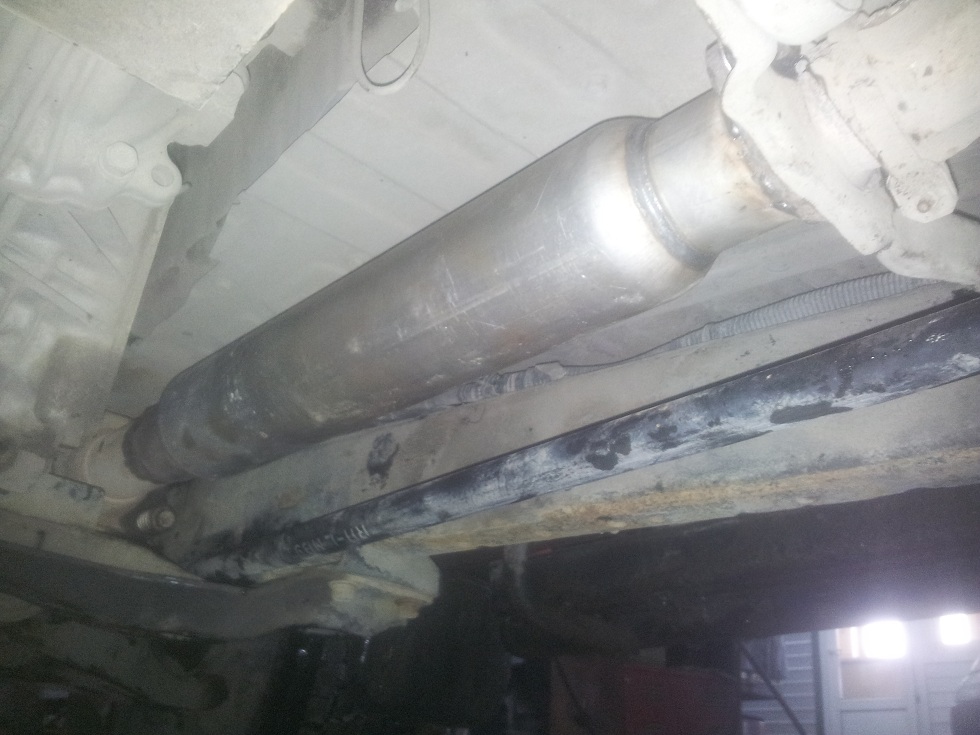

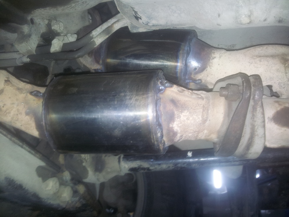

Итак все заменено.
На всякий пишу что ставил что потребовалось, результат
Запчасти:
Bosal 256-390 Прокладка выхлопной системы 3х145 руб
fortluft 10013057sk Пламегаситель 2х1560 руб
fortluft S60550AL Пламегаситель 1х1480 руб
Bosal 251-203 Пружина крепления глушителя 2х130 руб
Fa1 771-961 Кольцо уплотнительное приемной трубы глушителя 1х270 руб
Mitsubishi MR 431025 Болт крепления глушителя 2х165 руб
Bosch 0 258 986 507 Датчик кислородный на перед 1х2450 руб
Дополнительно 2 обманки механические по 700 руб на сервисе
Работы 6 т.р. - кому сервис подсказать пиите в личку.
Результат: Меняли в этапа, 1 - вырезали 2 передних ката - они кстати были в идеале, звук радовал, запаха топлива почти не было. 2 - вырезали задний (он умер от коррозии) - звук стал похуже, запах топлива появился, но не на столько чтоб раздражал. Обманки поставил (в идеале перешить мозг, но у меня просто денег не хватило), чек не загорается ни в городе ни на трассе, погас в общем. Машина стала бодрее, но сразу оговорюсь боролся с комплексом проблем - троение, лямбда, подсос воздуха.
Фотки ниже.
