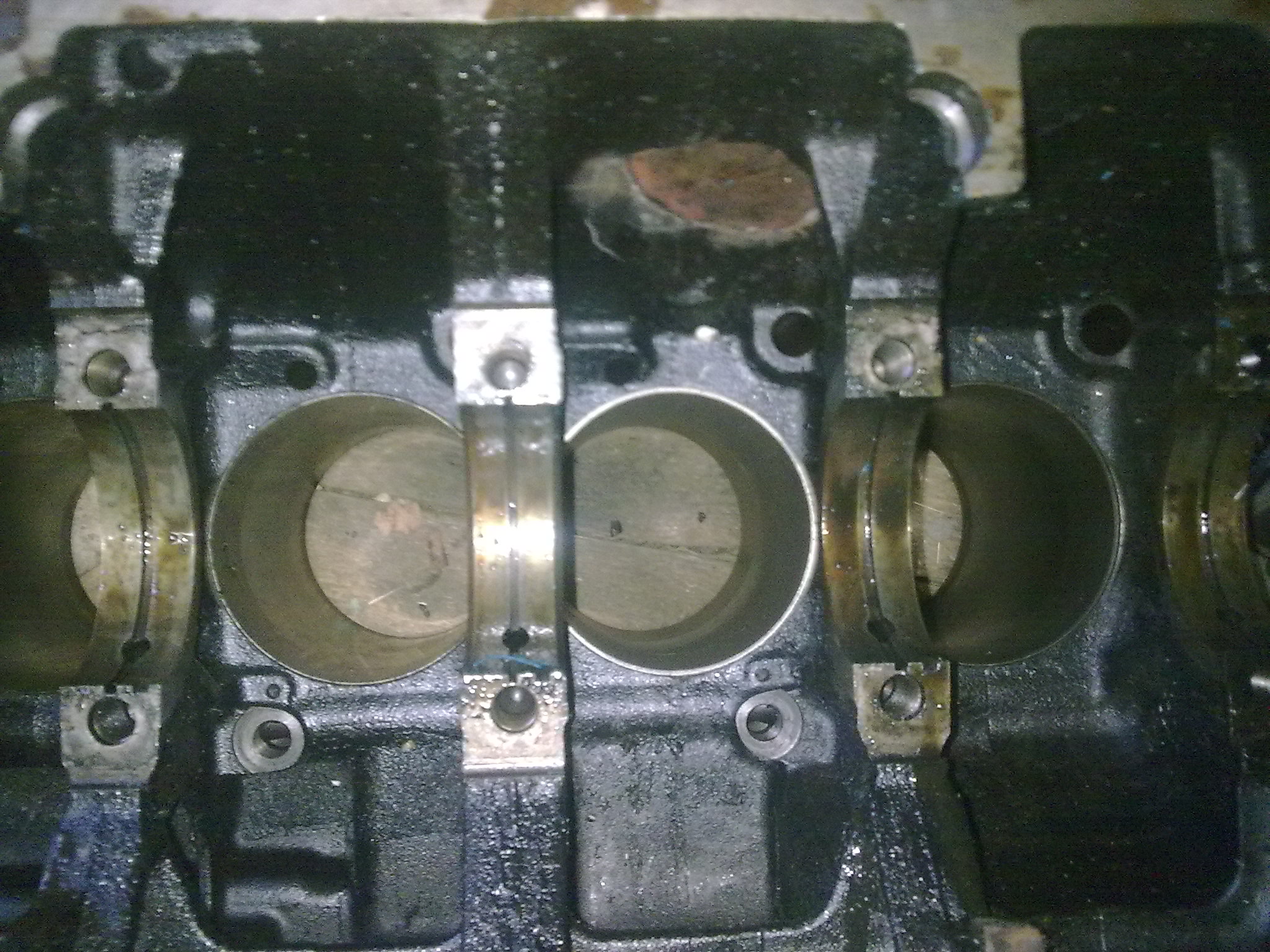

Re: 4D56T- ГБЦ
Я крутил 40тысяч км,потом как на верхних фото,поршень в хлам,в блоке дыра,точнее дыры.А двигатель был практически новый.У меня еще удачно ГБЦ пострадало,я только поменял втулки направляющие и клапана,но ГБЦ была установлена абсолютно новая,проехала только эти 40т.км. К слову после всех катаклизмов она уже проехала еще 100т.км,но 3000 об. это святое.

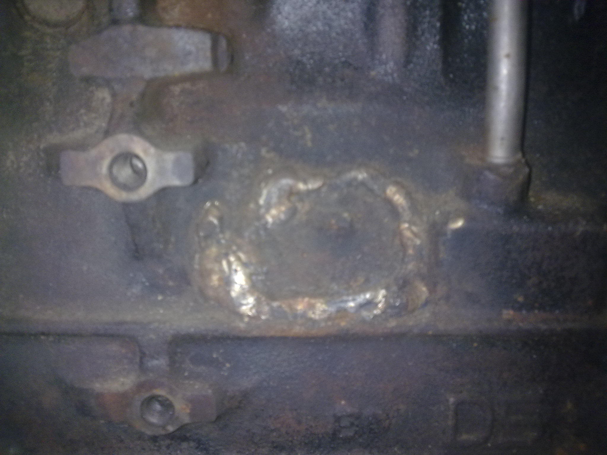

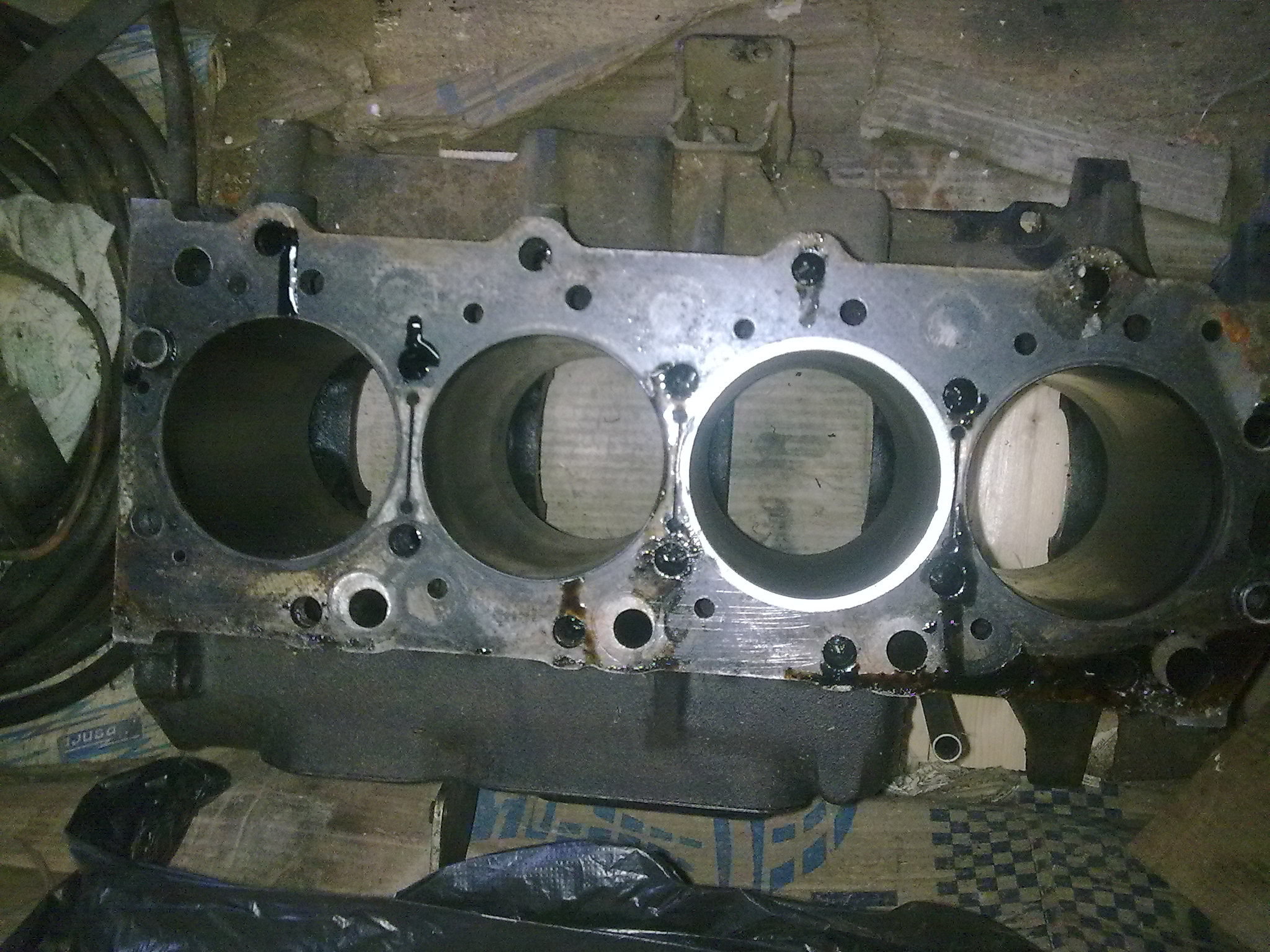

Re: 4D56T- ГБЦ
Блок после ремонта.

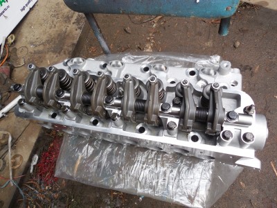

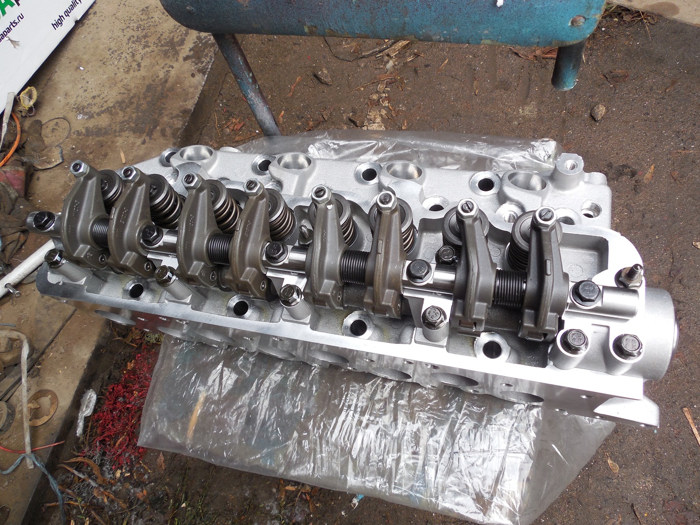

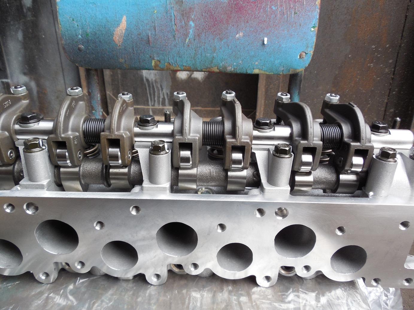

Чего то сюда не отписал.
Поставил ГБЦ в сборе фирмы PandaParts. Китай, но на Тоетофоруме такие давно пользуют. Цена на нее от 17000 до 20000
В общем буду наблюдать, пока при установке проблем не возникло. Клапана подрегулировал. Единственное пока на холодную - троит, но течет одна форсунка наружу (вроде все кольца новые и тянул с моментом нужным, может мусор попал), надо бы их отрегулировать... и тнвд тоже
П-2 6G72 93г ушел на запчасти
На Драйве
На Драйве

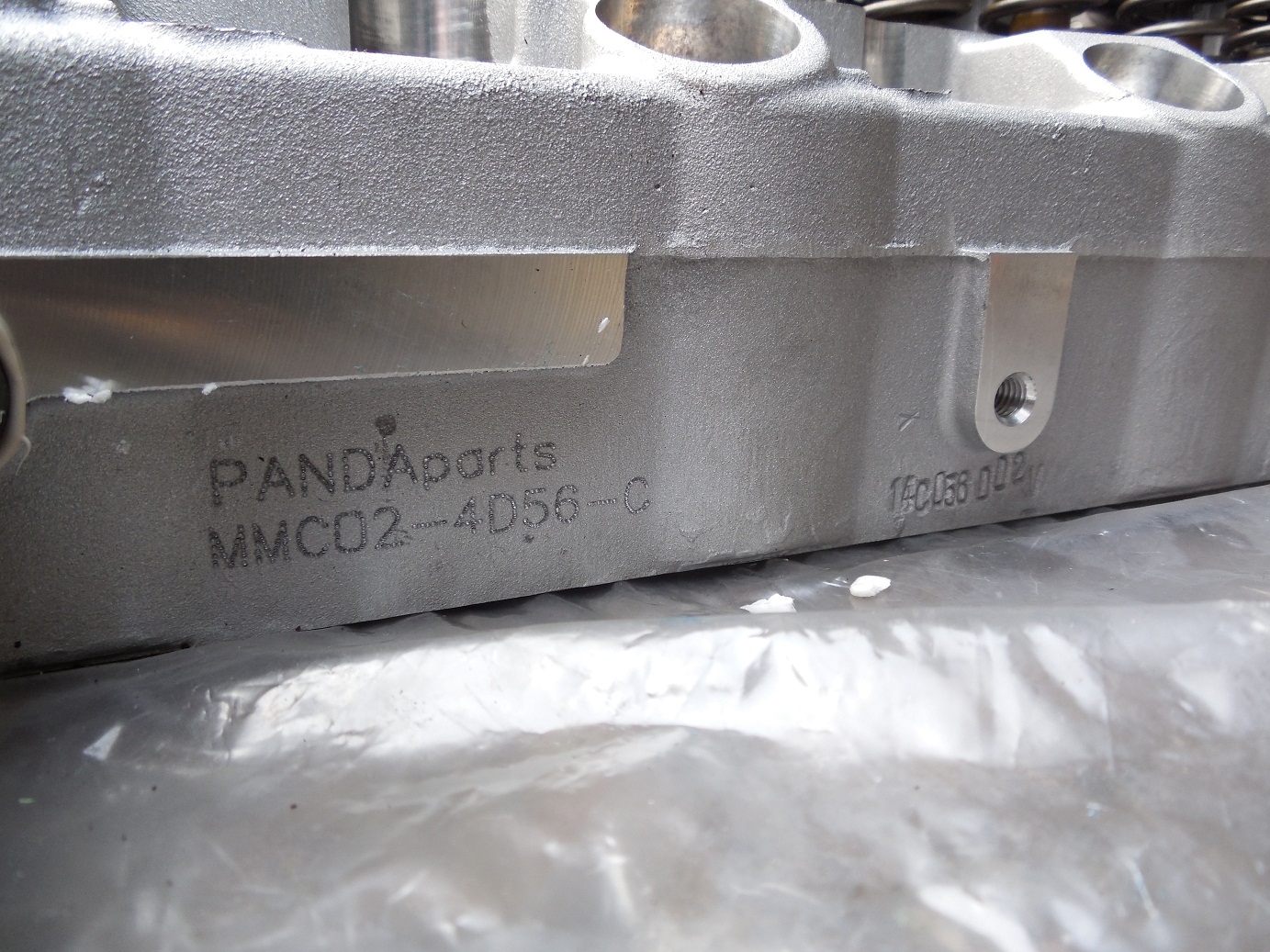

Re: 4D56T- ГБЦ
номер детальки напишиJenek писал(а):Чего то сюда не отписал.
В общем буду наблюдать, пока при установке проблем не возникло. Клапана подрегулировал. Единственное пока на холодную - троит, но течет одна форсунка наружу (вроде все кольца новые и тянул с моментом нужным, может мусор попал), надо бы их отрегулировать... и тнвд тоже![]()
- Jenek
- Сообщения: 3932
- Двигатель:: 4d56
- Откуда: Новомосковск
- Откуда: Новомосковск 71
- Благодарил (а): 30 раз
- Поблагодарили: 116 раз
Re: 4D56T- ГБЦ
На фото видно mmc02-4d56-c

За эти деньги испанскую можно взять. На лендровер ставили, сделана качественее чем английский оригинал.Jenek писал(а):Чего то сюда не отписал.
