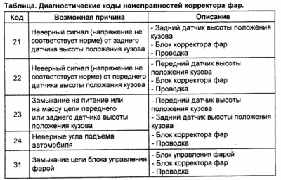

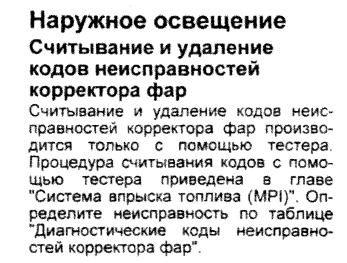

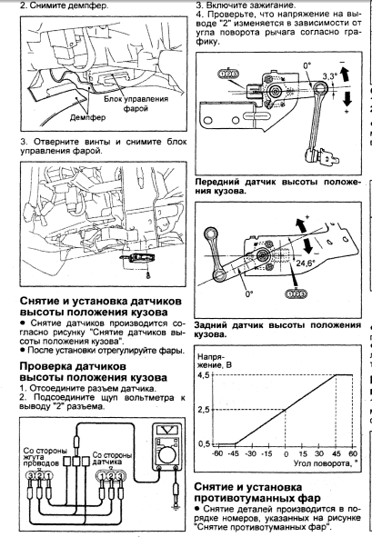

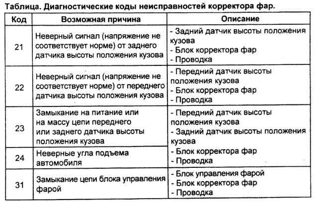

Сканером/лампочкой, дополнительно тестером. Я бы начал с разьемов и тестера- голые они, для Мск самое то((

Можно обычным вольтметром проверить?

А почему нет? Проморгай сначала лампочкой дабы сузить зону поиска и вперед пачкаться))) в теме вроде было описание такой проверки

Только что завел авто. Включил фары лампочка не горит. Выключил фары и оставил поработать на холостых. Через несколько минут загорелась лампочка. Я вот прикидываю: если бы тяги были сломаны, то светилась бы сразу?
most people respect badge...
...Everyone respects the gun
Lebed
Сообщения: 10748
Двигатель:: ******
Мой автомобиль(и):: ******
Откуда: ***
Откуда: ***
Благодарил (а): 236 раз
Поблагодарили: 431 раз
Re: тяга датчика положения кузова (задний)
Сообщение Lebed »
Блок рожига, лампы, контакты... Тяги с твоих слов целы... Смысл гадания на кофейной гуще? И блок розжига тестится, и лампа проверяется... По решению вопроса сломанной задней тяги-каждому свое.

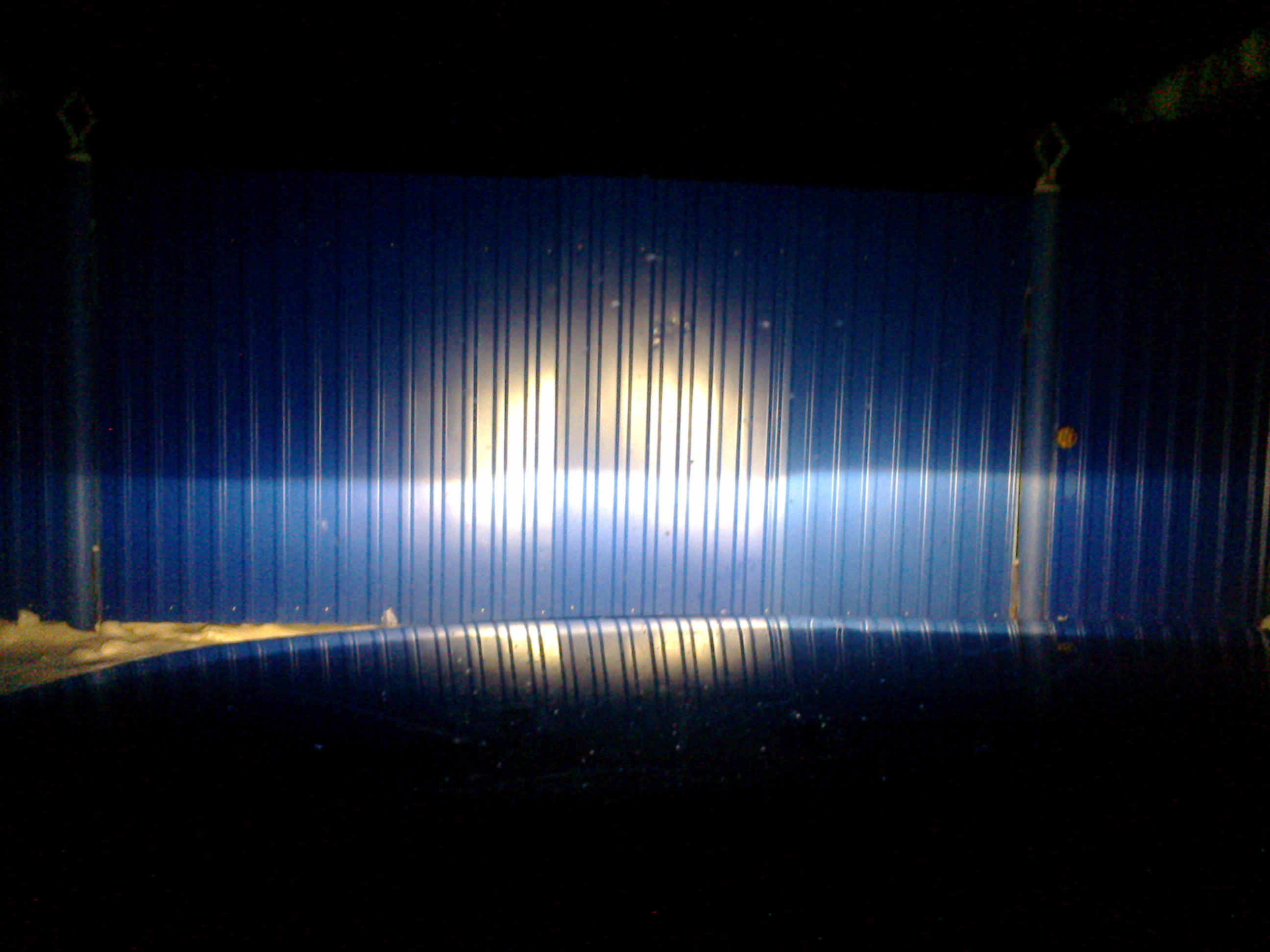

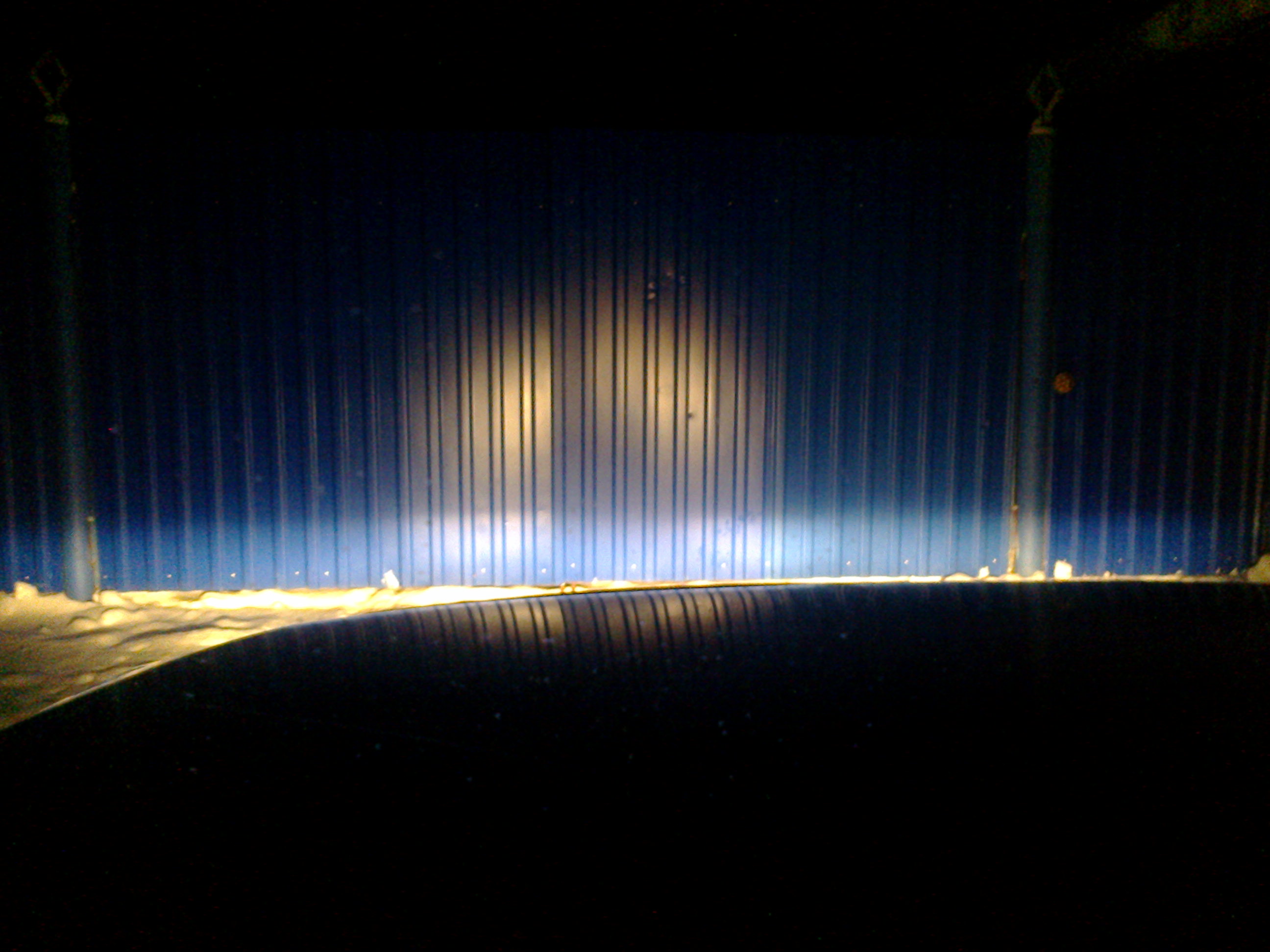

Лампочка с оторваной тягой горит не постоянно,типа загорится погаснет.Ну и простейшая проверка фар,туманки и ближний,пятна на заборе это габариты.

А подцепить сканер не судьба???
Ни гаданий, ни валяний.......
Евгений
alex2x2
Сообщения: 1839
Зарегистрирован: 22 дек 2013, 15:54
Двигатель:: 6G75
Мой автомобиль(и):: Pajero 4 3.8 EFS Suspension
Откуда: Москва ЮАО
Благодарил (а): 26 раз
Поблагодарили: 85 раз
Сообщение alex2x2 »
Delika379 писал(а):А подцепить сканер не судьба???
За сканер надо платить как ха диагностику. Около 1 тыс рупий. Хочется немного сэкономить, поэтому и народ приходит на форум за помощью.
