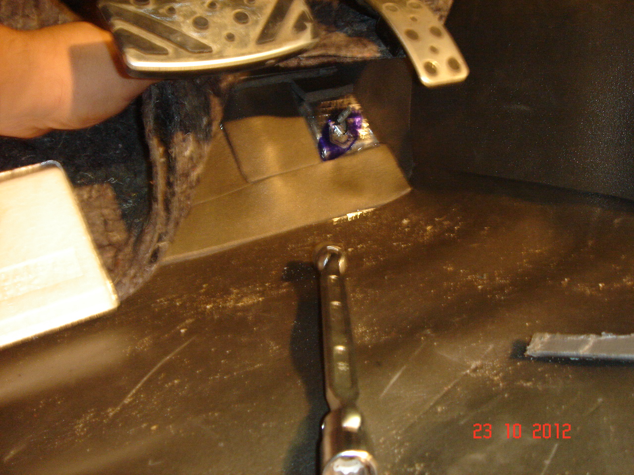

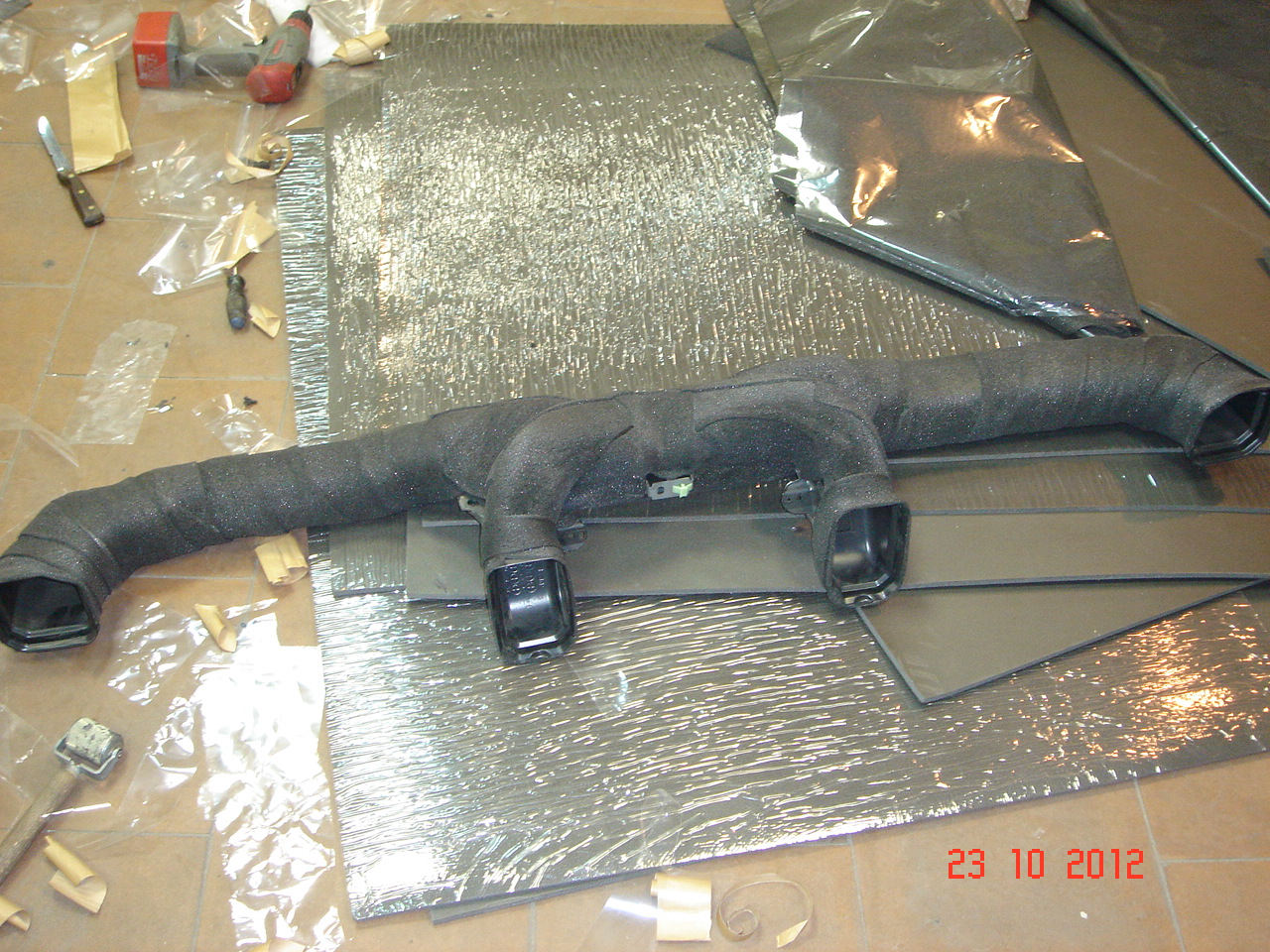

ПыСы. Обещанные фото.

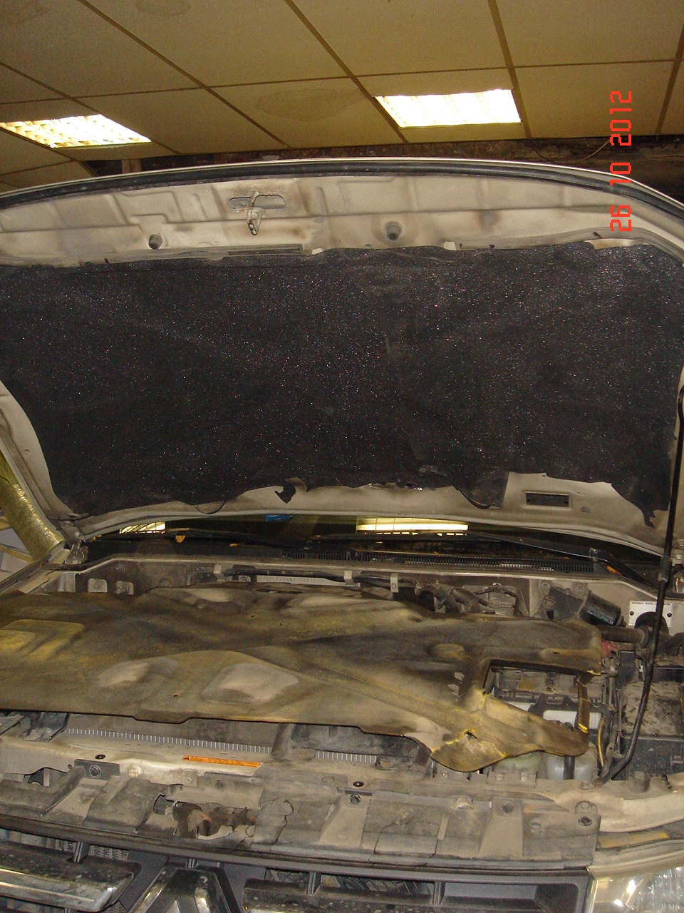

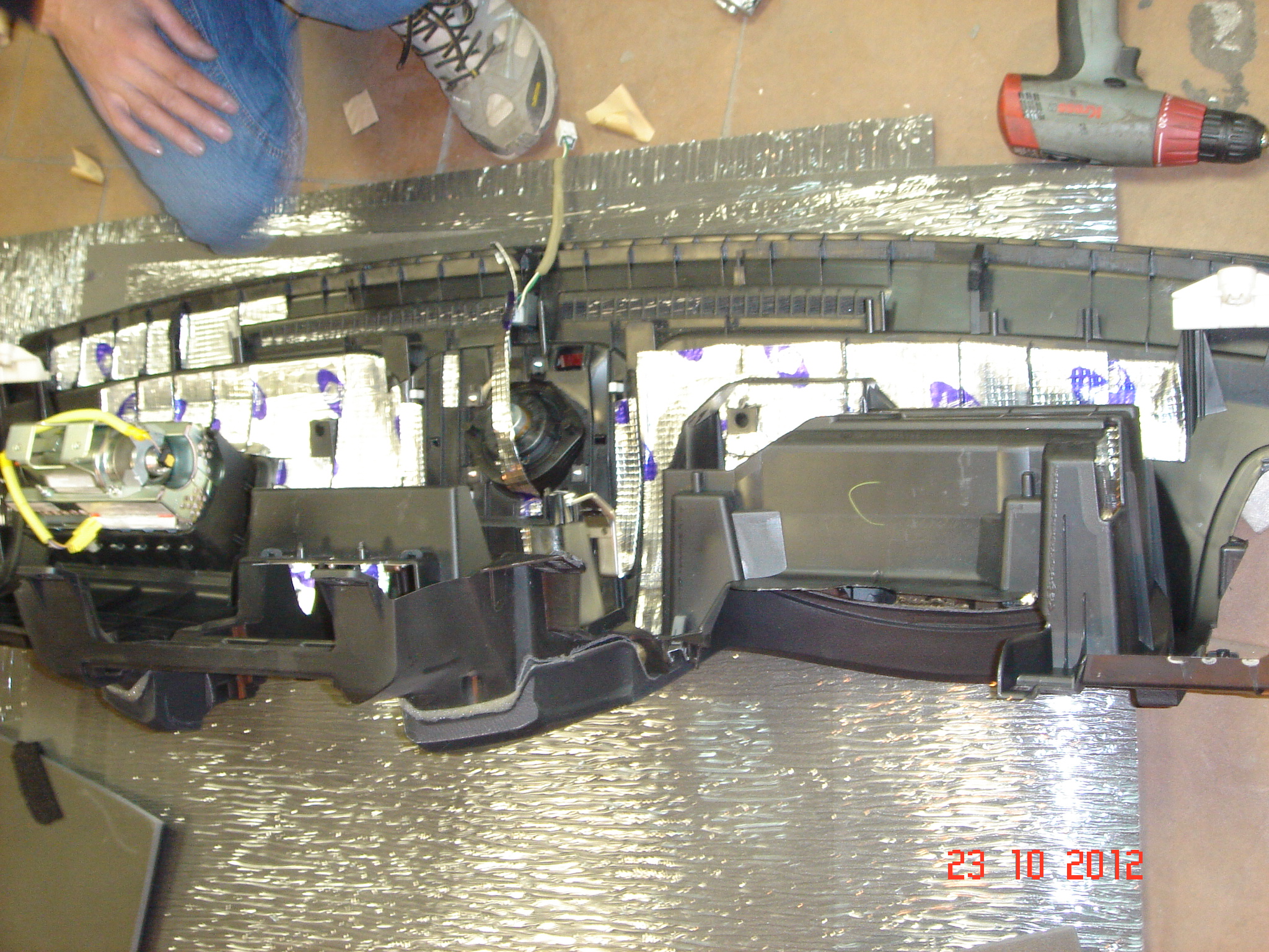

Как называется материал который на крайней фотке? Тот что на капоте, черный.

Re: Сделал шумку на Паджерик!
Здравствуй Виктор!
ХЗ. Днём позвоню в эту организацию, узнаю и отпишусь.
- Lebed
- Сообщения: 10748
- Двигатель:: ******
- Мой автомобиль(и):: ******
- Откуда: ***
- Откуда: ***
- Благодарил (а): 236 раз
- Поблагодарили: 431 раз
Позвонил. Сплэн. Какой именно? Не уточнял.viktor292 писал(а):...Как называется материал который на крайней фотке? Тот что на капоте, черный.
