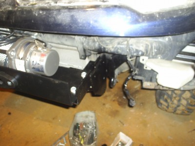

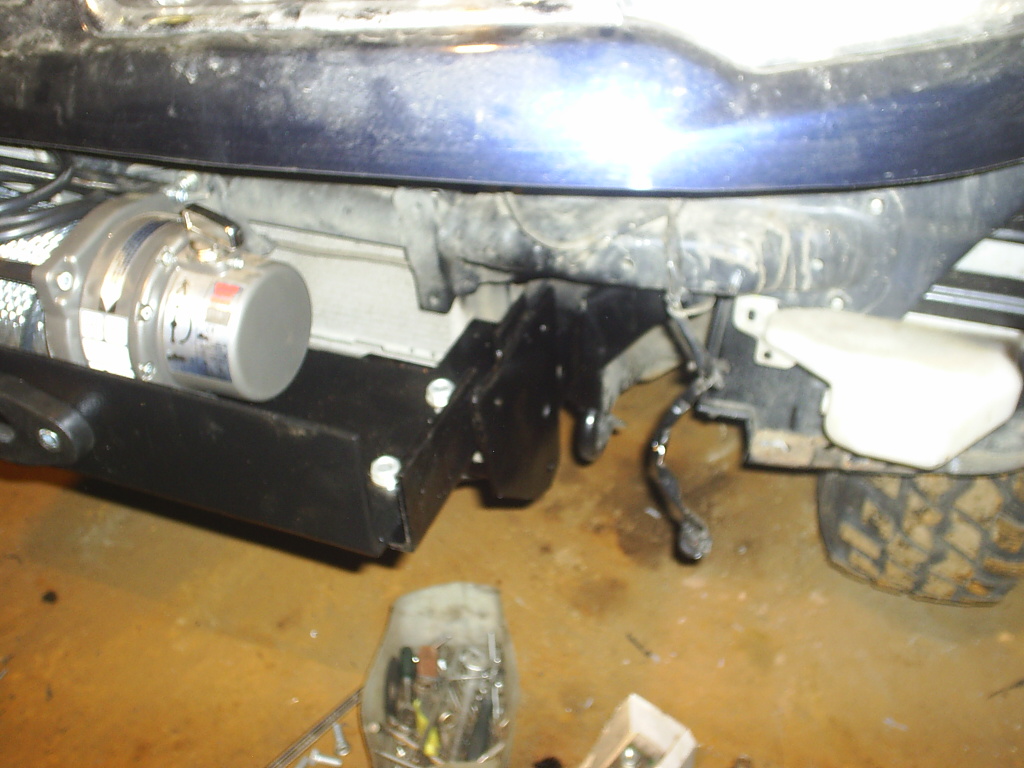

Тоесть вот так? (фото ниже)
Неее,на картинке- болты работают на отрыв....разверни полку((швеллер на 180 гр),штоп лебедка ,при лебежение в неё упералась....вероятно,верхний бортик со швеллера придется срезать,бо лебедка не влезет между интеркулером и полкой
Получается что "губы"/клюз в дно швеллера прикручиваться будут. Вариант этот попрочнее конечно, правда за намоткой следить хуже будет, а интеркулер все равно поднимать выше (сантиметров на 10).

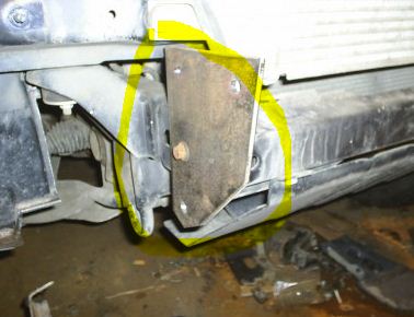

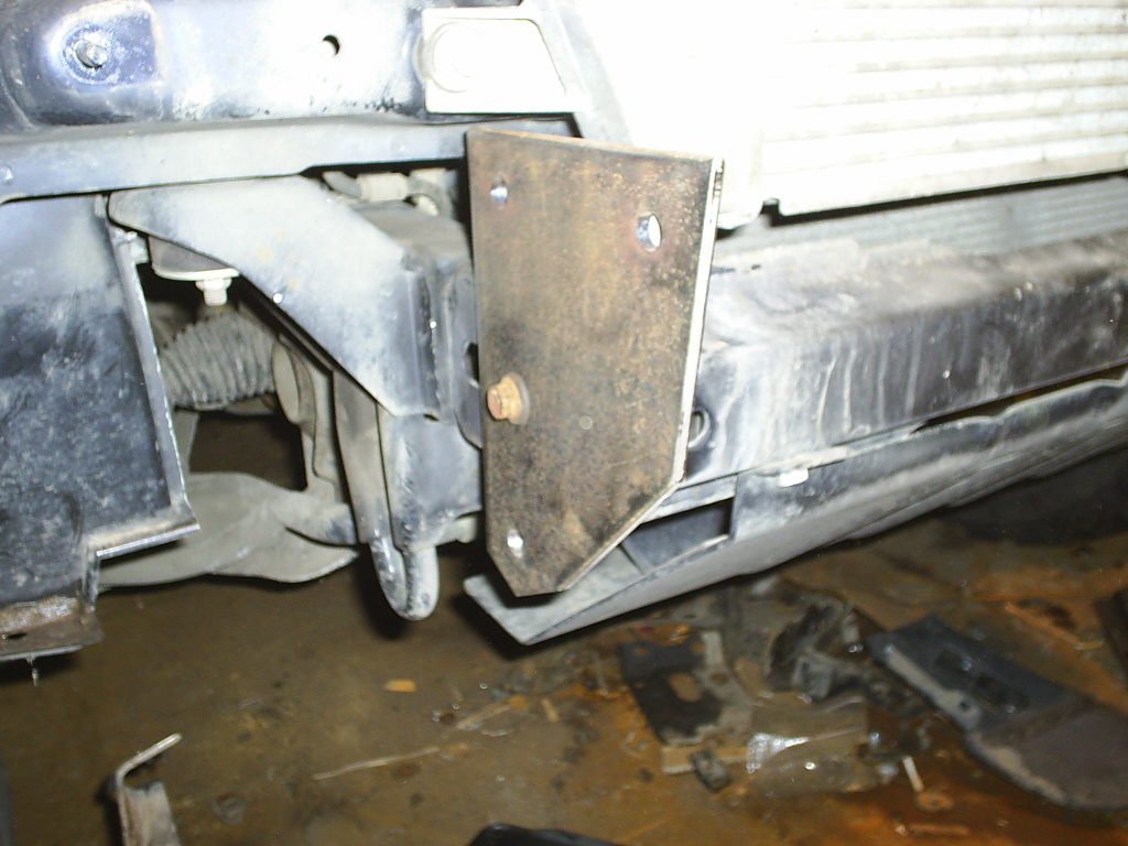

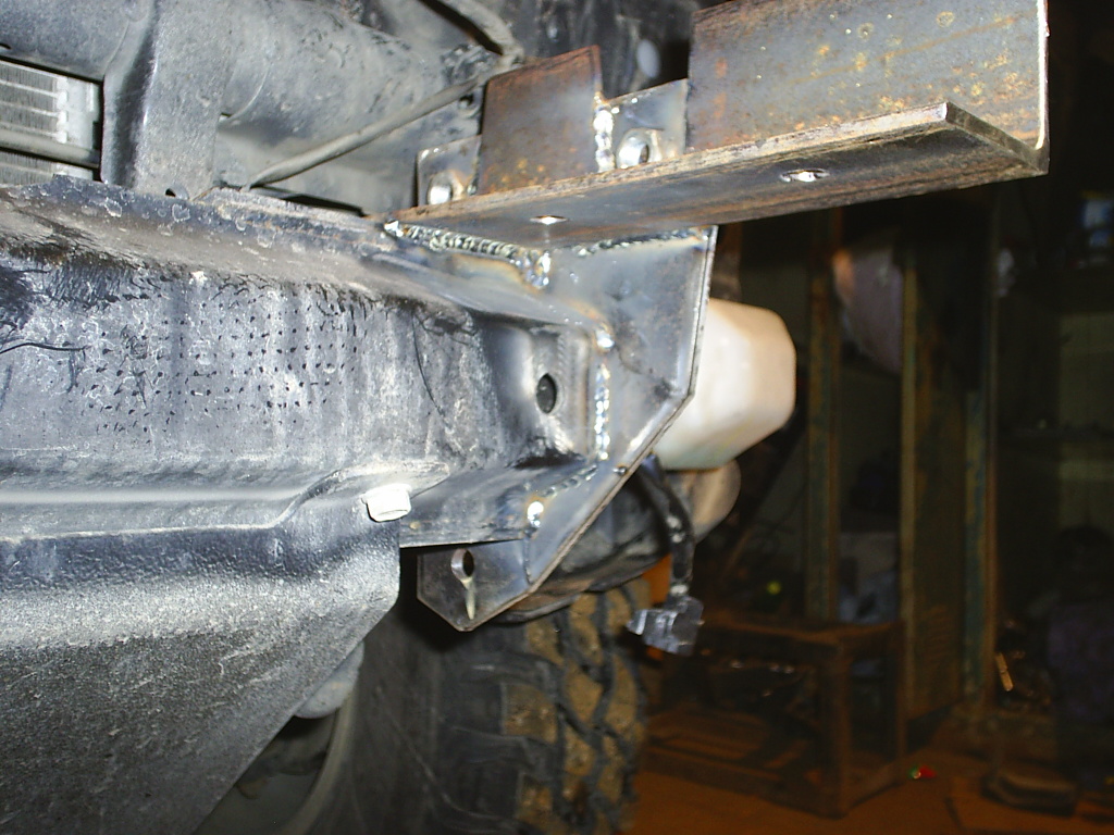

Теперь остается вопрос по крепежу этого швеллера к раме, которая при обрезке лишнего выглядит вот так: (фото)

Переверни интеркулер,чтоб патрубки снизу входили....Тыж его тупо поднял- при таком раскладе решетка из за резинового патрубка может на встать на место
По крепежу: с 2-х сторон от рамы ,начиная от чашек кузовных подушек,привариваешь " домики" на манер крепления сток бампера на П-2....можешь ещё завязать полку лебедки на поперечину рамы( труба под радиком)

По крепежу: скорее всего нужно вваривать втулку вертикально (или 2 горизонтально), так надежнее будет. Пока гемморой с интеркуллером.

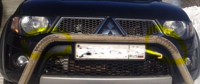

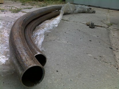

Еще хотел бы спросить, нужно выгнуть переднюю трубу (2 метра, наружн. диаметр 76 мм стенка 3,5 мм).
Примерно как на фото 1.
В нашем "городе" так выгнуть негде, есть ближайшая кантора за 150 км, что не рентабельно.
Если выгнуть самому подрезая трубу в местах загиба (фото 2), не потеряется ли прочность, если все загибы делать подобным образом?
МШУ
Сообщения: 28930
Двигатель:: 6.2диз и 1.3бенз
Благодарил (а): 91 раз
Поблагодарили: 515 раз
Re: Установка лебедки без установки силового обвеса
Сообщение МШУ »
БогданТ писал(а):Еще хотел бы спросить, нужно выгнуть переднюю трубу (2 метра, наружн. диаметр 76 мм стенка 3,5 мм).
:shock: Зачем Ф 76???? она будет весить ,как чугунный мост....Ф 57 с той же стенкой- гуд.
ЗЫ на 1 фотке- труба прокатана на вальцах,а не согнута на трубогибе....
Болгаркой "прокатать" моть и можно....имхо за неделю сделаешь ::-D:

Да прикладывали трубу 57мм, она как дворник смотрится, а 76 мм самое оно и вид отличный и крепкая, а по весу на 2-3 кг больше.

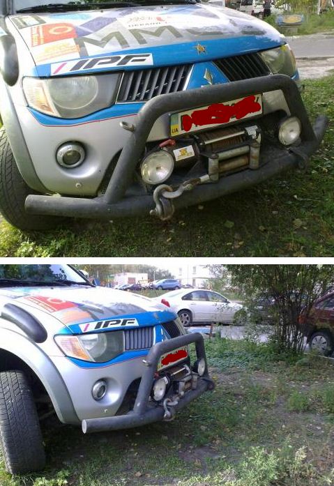

Добавлю, вот на этом фото 86 мм труба (по наружи), авто боевой, конструкция проверенная, да и смотрится нормально, хочу делать что-то похожее, а с 57 трубой думаю будет жалкое зрелище.

Ессно боевой- даже парктроники стоят ::-D: ,а этим забором ваще убили угол въезда.

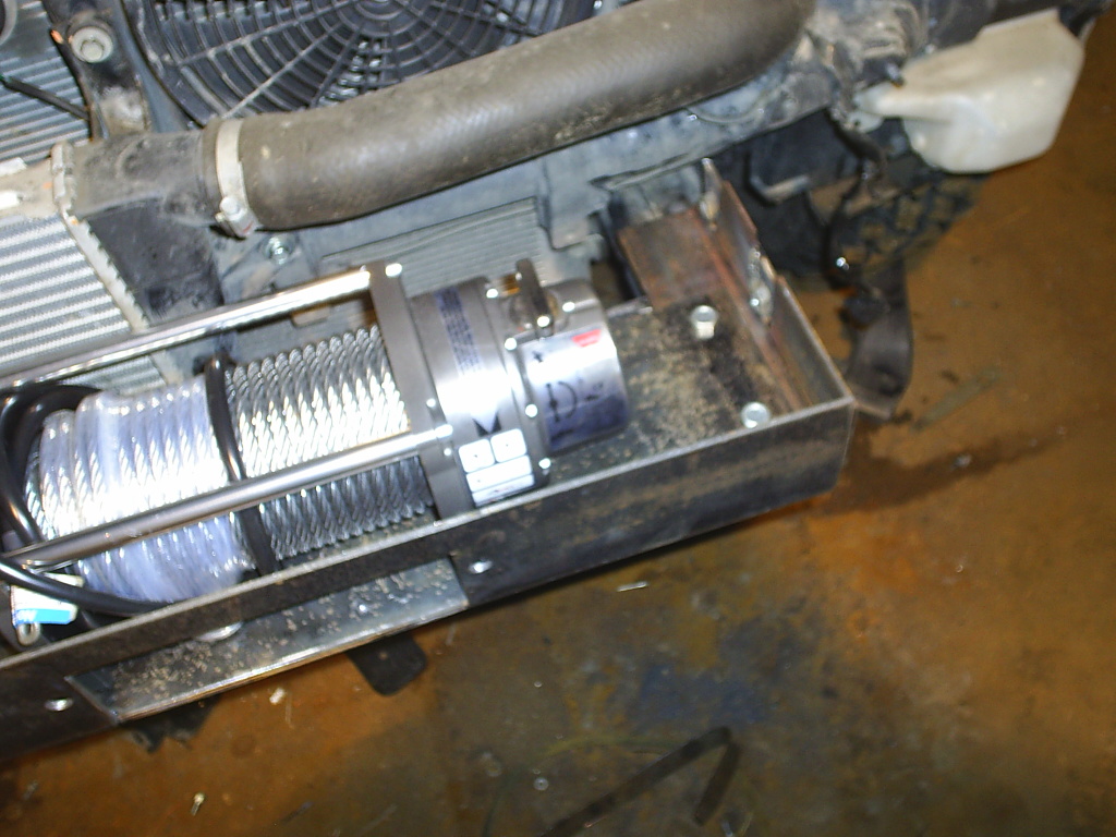

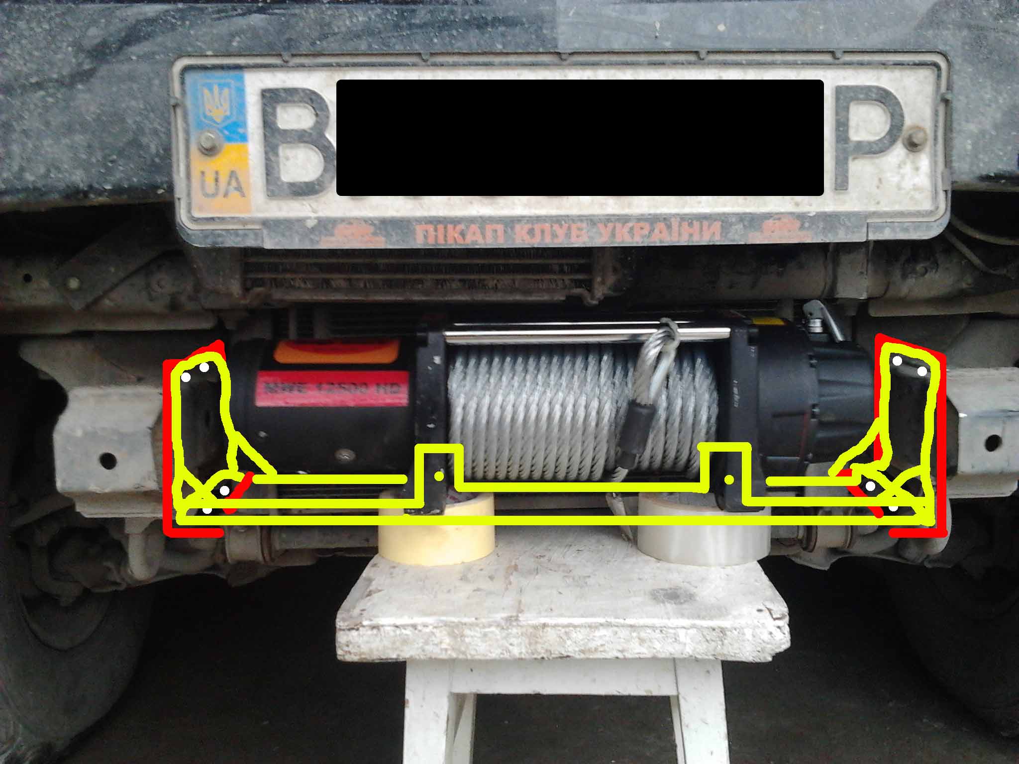

МШУ, приветствую. Сейчас озадачился креплением швеллера 200 (площадки под лебедку, на фото желтым) к раме. Пока надумал следующим образом.
На ширину площадки швеллера (200мм) берем такой же швеллер и отрезаем один верх, получаем деталь буквой Г которая приваривается к раме (с обеих сторон, на фото красным), получается с боков какбы полка, на которую ложится сама площадка с лебедкой (думаю, будет удобно при монтировании) и прикручивается 4мя болтами с каждой стороны к приваренной детали буквой Г. На фото отверстия отметил белым. 2 сверху вбок и 2 внизу вертикально.
Думаю по фото будет понятно (извините дорисовал как смог). Будет ли такая сборка конструкции надежной?
П.С. И еще вопросец, какое расстояние оставлять от краев лебедки к радиаторам (сзади лебедки) 2-3 см? Будет ли играть конструкция как силовой бампер? Также под площадкой будет приварен упор для хайджека (буквой П), для поднятия за центр авто?
П.С.2. А вот эту часть, которая приваривается - хватит 6-ки или толще нужно?
