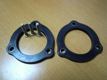

Подскажи,что это за кольца такие,где их можно найти.Я не бум-бум в этом.Видел картинки этих проставок и возник вопрос,за чем к ним ещё по три болта идёт,если я хочу на шпильки стойки её надеть?Из инфы я понял,что нам и от П-4 подходит?А 15мм уже много?Вот такие нашёл у нас 10мм.

Я на П4 ставил те, которые готовил для себя)) Так что подходит)
Да, на фото смысл тот. 15 мм чтоб поставить- придётся перебивать шпильки в верхней чашке. С соответствующей разборкой.
А 10 можно одеть на родные шпильки просто опустив немного стойку вместе с рычагом. Резьбы на шпильках должно хватить. На Паджике, которому я ставил, всё получилось нормально.

Возьми линейку и измерь длину резьбовой части шпильки, которая торчит над гайкой. Это и будет максимальновозможная толщина проставки для штатной шпильки.drozd272 писал(а): на штатные шпильки можно тоже сделать проставку.
У меня стоит проставка 7мм, железная. Штатные шпильки торчат из гаек на 1-1.5 витка резьбы.

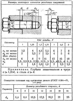

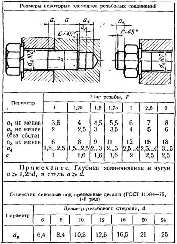

Может и не денется. Ноdrozd272 писал(а):Ну не будет не много торчать из гаек или в ровень,да и фиг с ними,ни куда не денется эта стойка.
" В каждом болте со стороны гайки должно оставаться не менее одной нитки резьбы с полным профилем". (СНиП)
http://snip1.ru/montazhnye-soedineniya- ... tochnosti/
И еще И еще http://tmmdm.com/index.php/2012-07-18-14-04-32
Как то так
