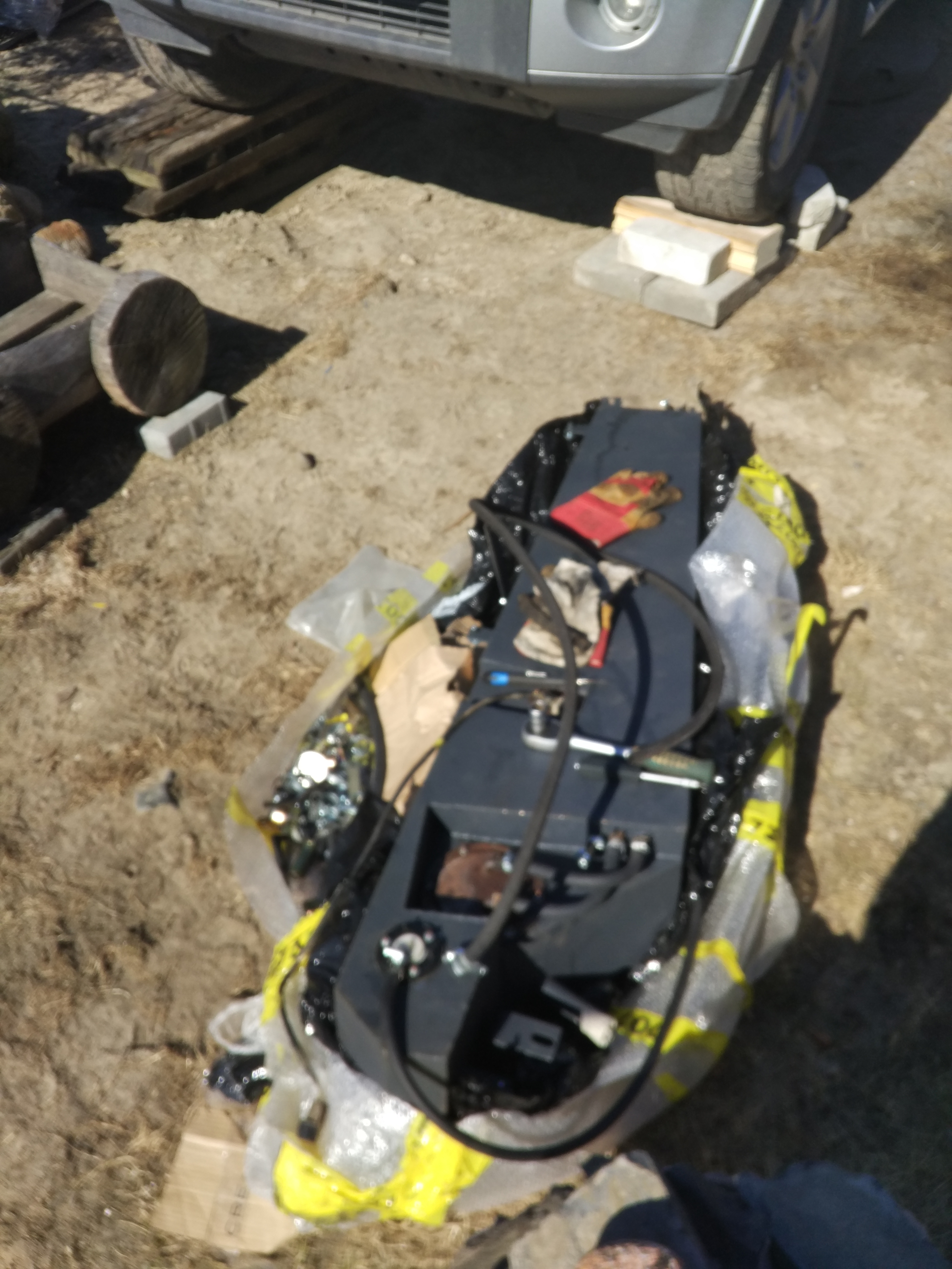

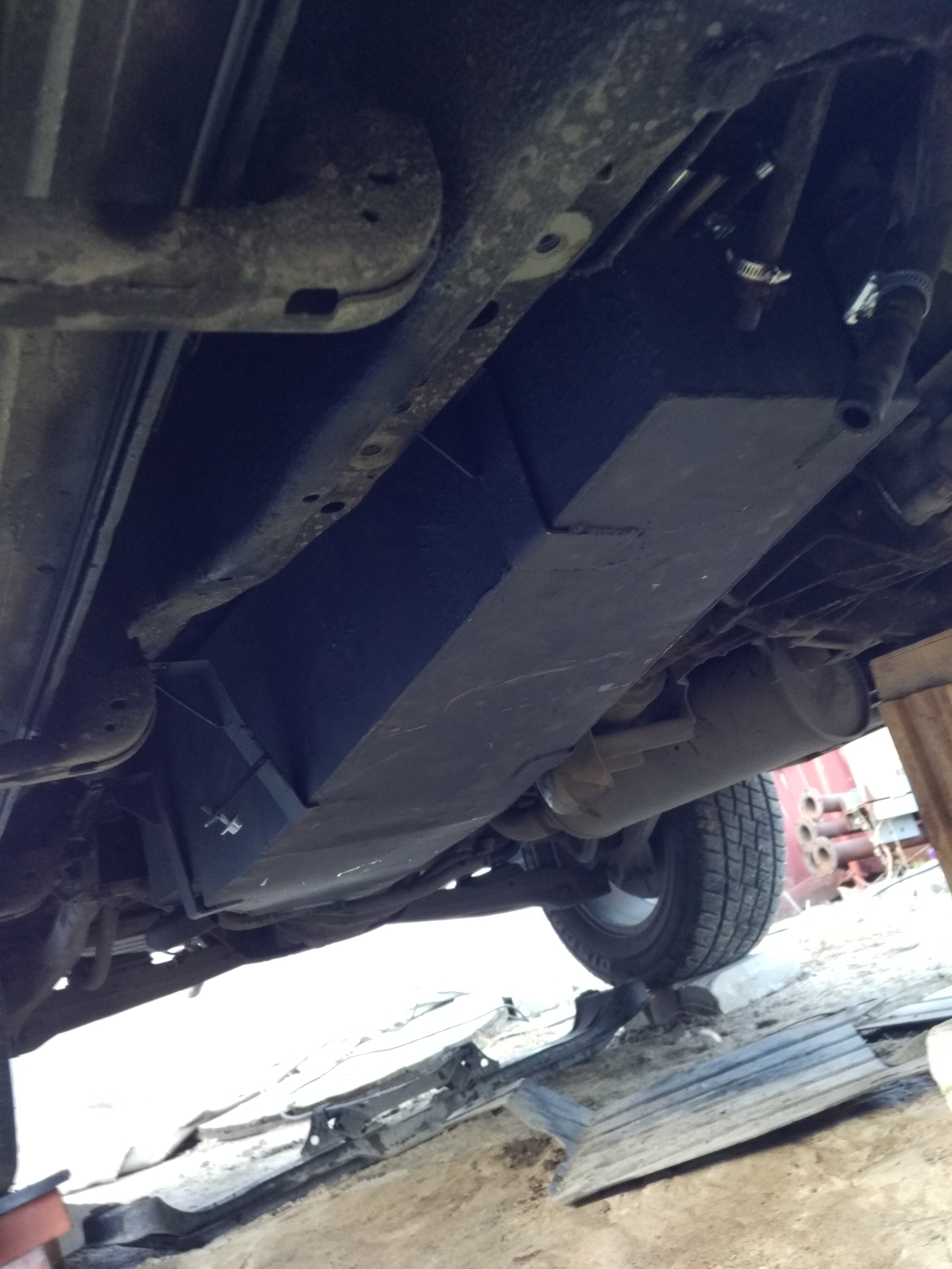

Бак брал в Питере у ребят на Левашовском шоссе, ставил сам. Бак отлично сделан и точно встает. Дырки в горловине увидел в процессе установки, поэтому горловину сделал из горловины от 2110, патрубков и такой-то мамы)

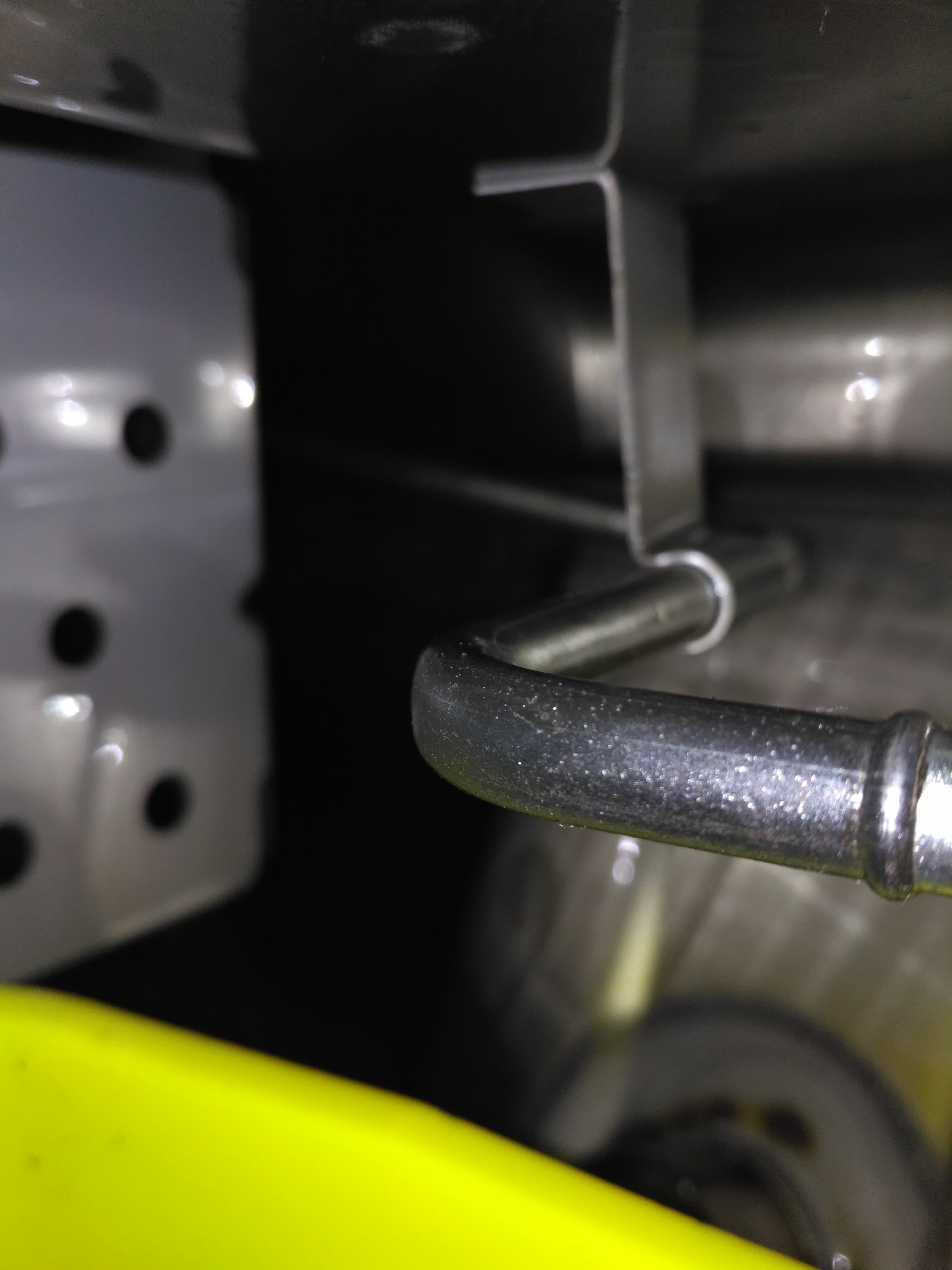

Дошли руки, до замены бака от "самовара", (который на 82л).Менял сам, мудохался 2-а дня, лежа на землеden1ska писал(а):Отлично блин! Может мне не ставить свой?Игорь68 писал(а):Вот я уже месяц катаю это чудо бак (стандарт-САМоВАР),негатива от его эксплуатации и ремонту по гарантии хапнул.По порядку,заказал и установил бак прям в Твери, неделю катал и слушал уханья, как бочка не полная в кузове грузовика.Через неделю лужа саляры на полу гаража ровно под задней частью бака, я звоню в САМоВАР, они мне-приезжайте. Если наш косяк исправим ситуацию и дорогу кампенсируем. Приехал,сняли бак,опресовали и потекло из под шланга.Шланги хомуты и прочее ихнее входит в 6т.₽ за установку бака.После окончания ремонта я подошёл к упрочняющему и спросил компенсирует мне фирма дорогу из Балашихи (185км.). Нет, это не наша вина мы хомуты не делаем а виноват хомут!!!До ремонта по гарантии я ещё пару раз натерпелся когда а/м глох не стого не сего,пока насосом на фильтре не накачаеш саляру не заводился.И до сих пор если саляры пол бака и больше он бухает под днищем что слышно в салоне прилично ходя у меня на а/м шумка от ,,авто-лока''.Вывод мой такой КАЛХОЗБРИГАДА'' за немалые наши деньги,я пожалел выбрав этот САМоПАЛ.
P/S/ Игорь68, я правильно понимаю, что потекли "шланги", которые на фото (под лючком)? То, что как "бочка" в кузове, это конечно не радует нифига!
P/P/S Спустя, несколько месяцев, эксплуатации, хочу признать, иногда "буханье" бывает

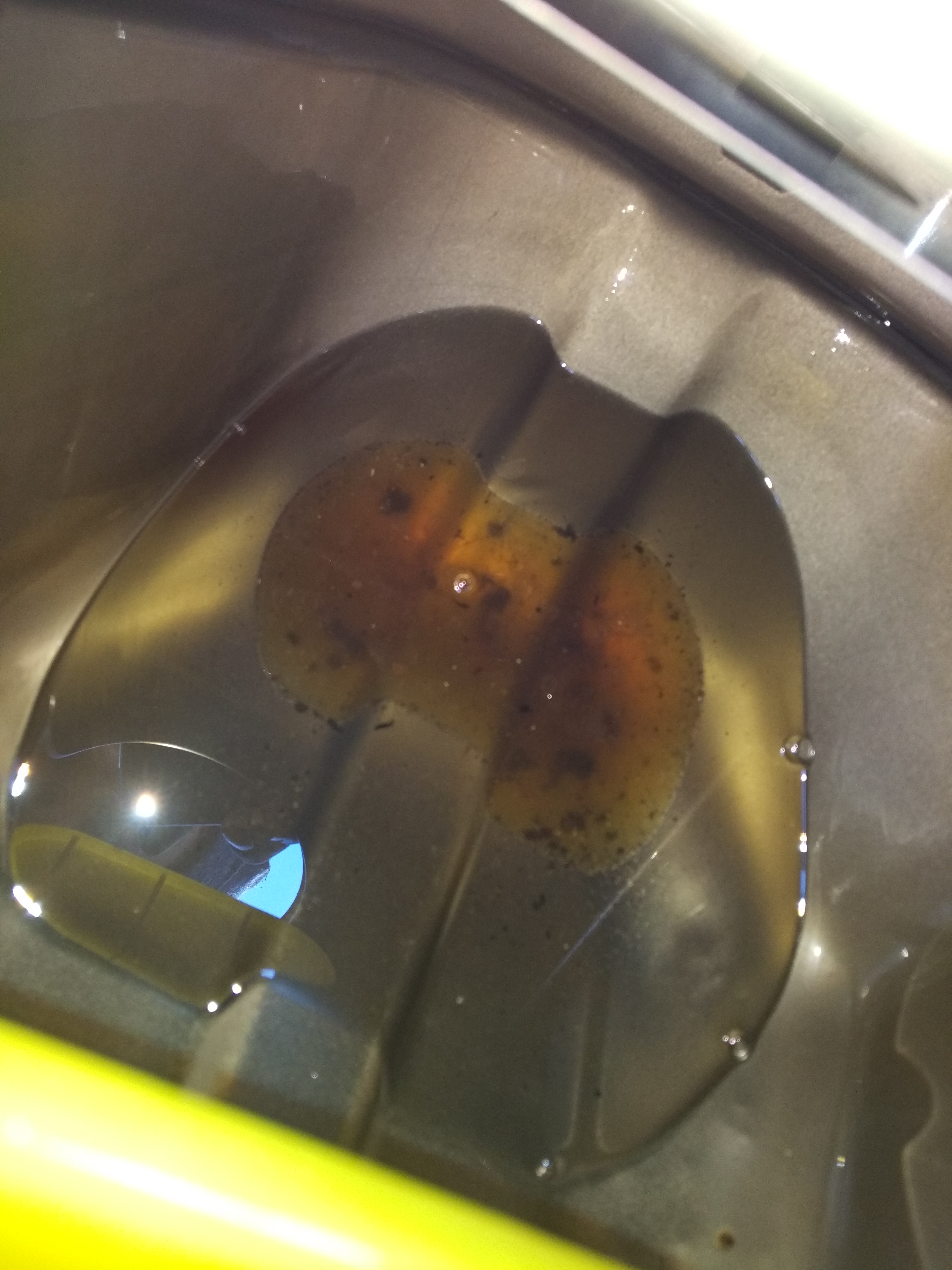

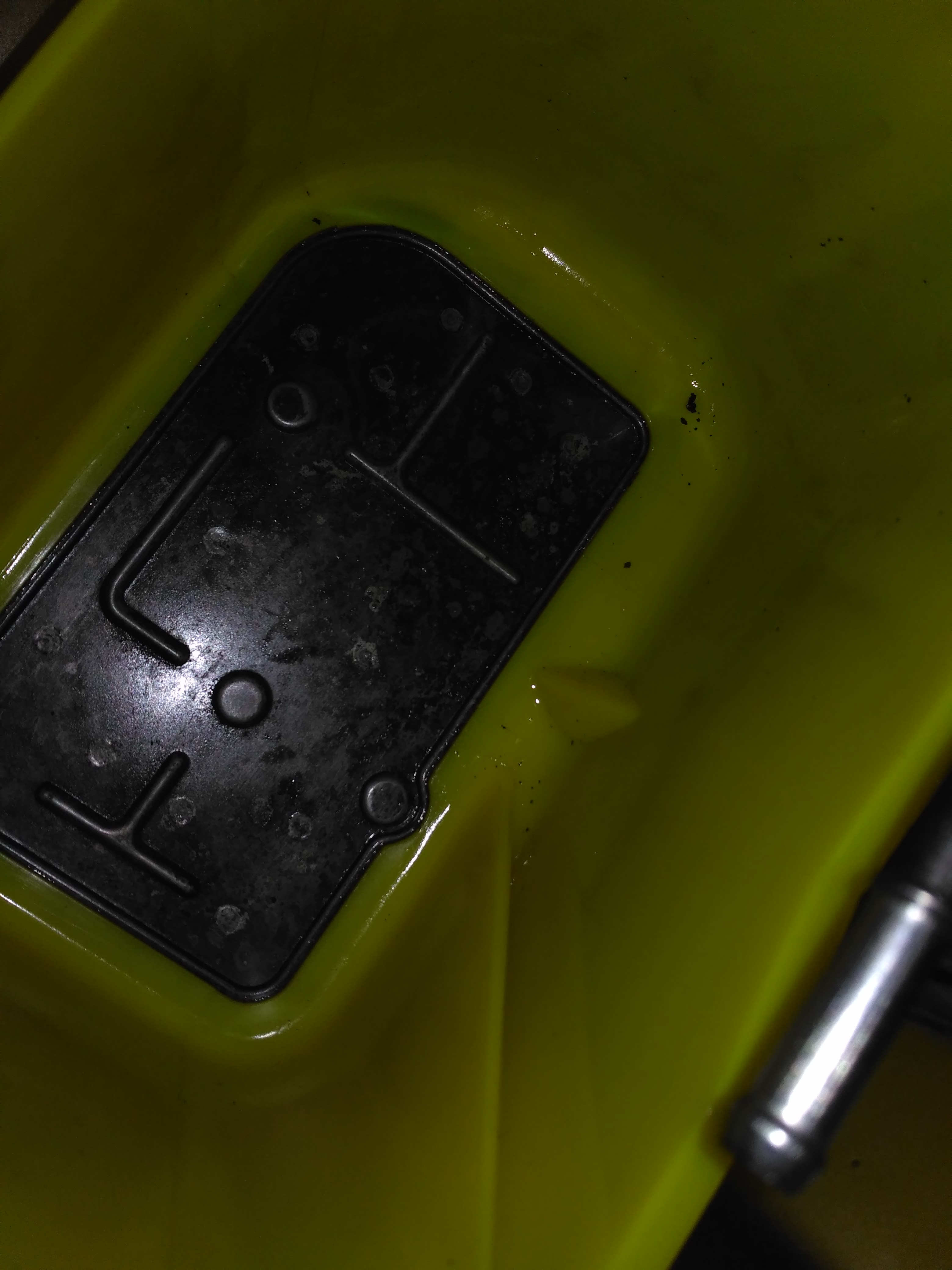

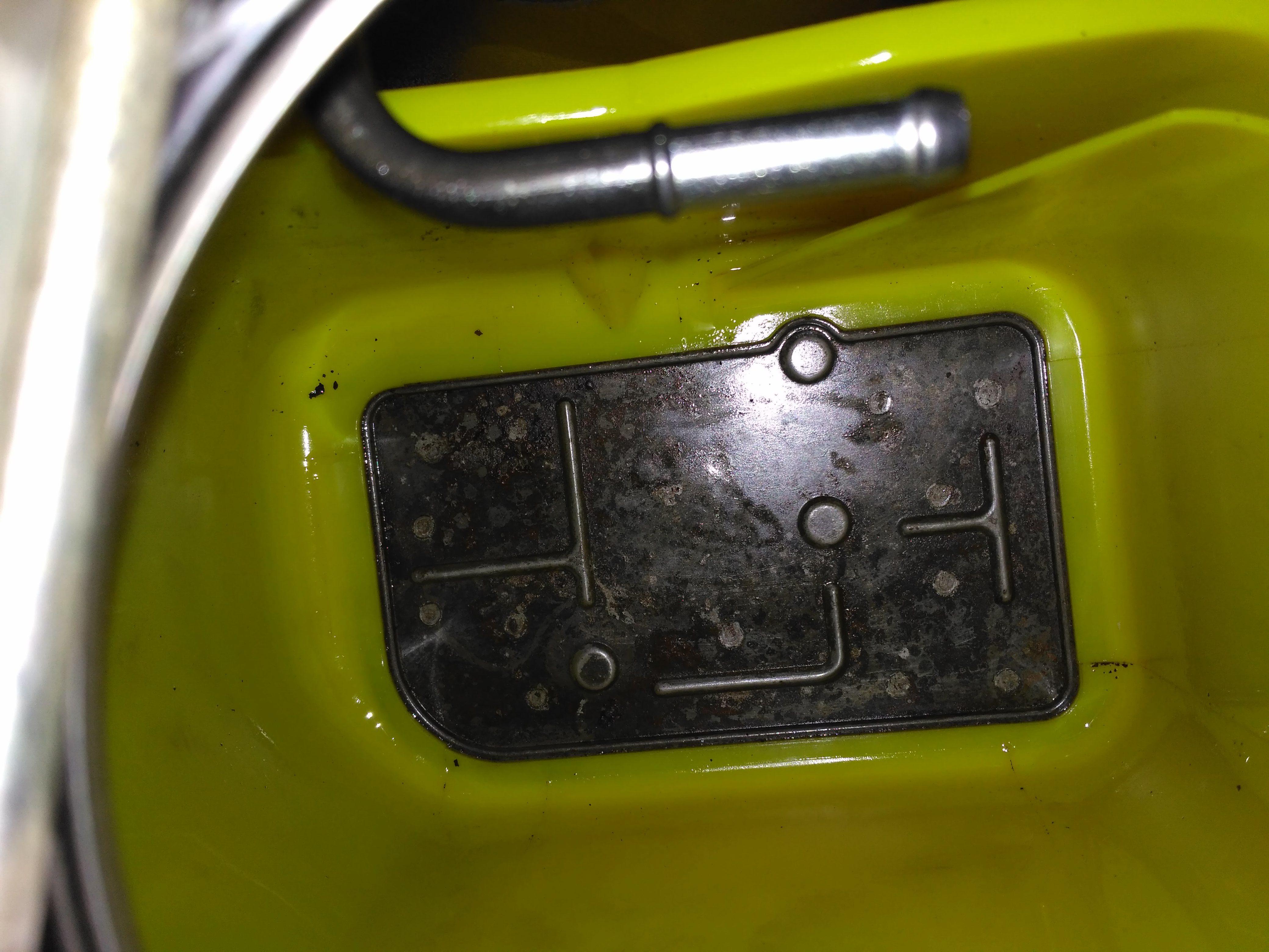

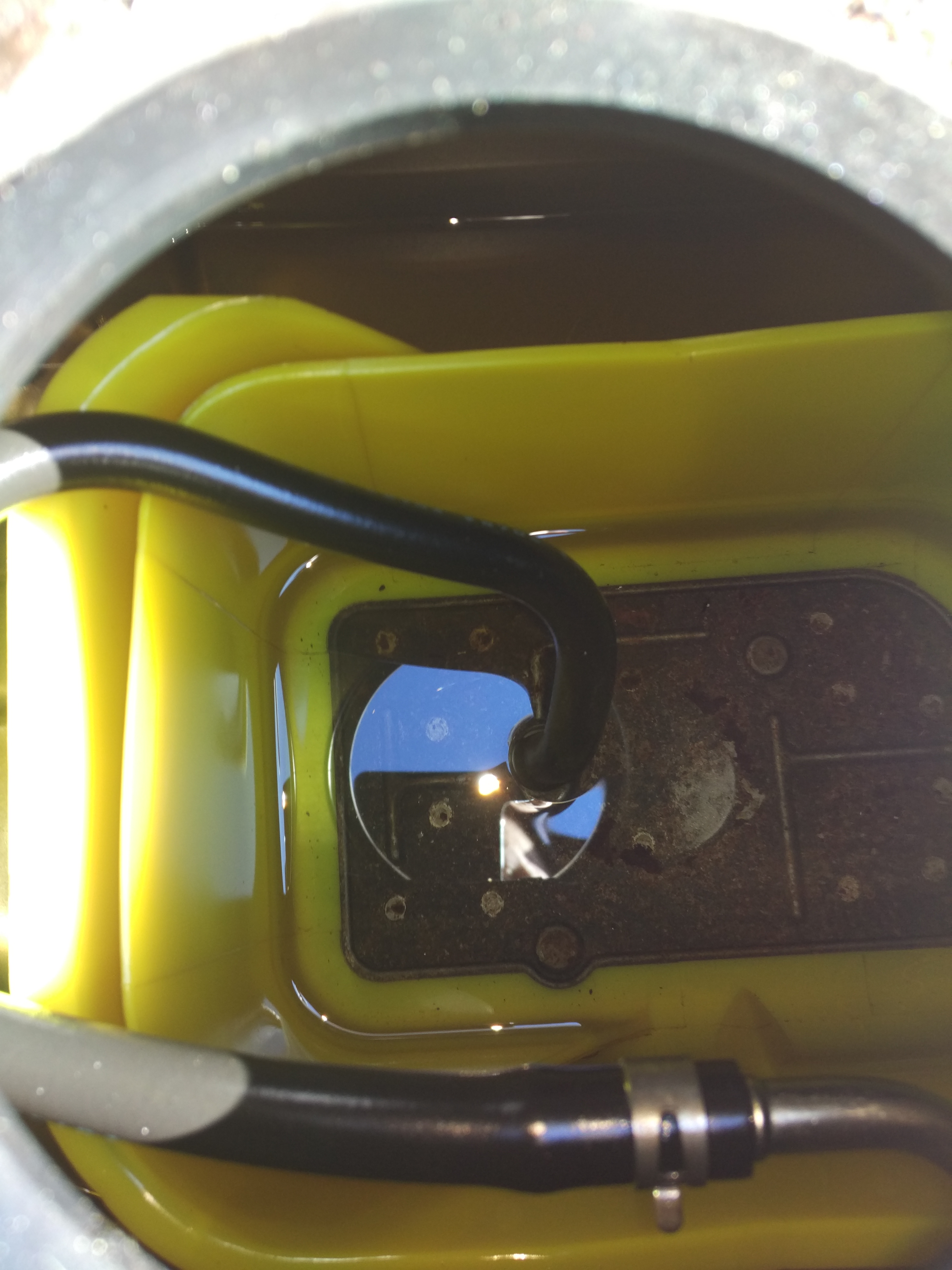

всем доброго времени суток!
может кому-то и пригодится моя информация.
вчера делал ревизию баку - загорелся ЧЕК (считали ошибку - засорен топливный фильтр номер по-моему 1276). машина 2008 3,2 D пробег 130 000 км стояла 4 года (раз в неделю заводили и ездили). Несколько раз сливал воду с топливного фильтра - загоралась лампочка. Фильтра менял через 5 000 км. перед заменой фильтров предварительно очистил шпильки и гайки топливного заборника щеткой и пылесосом и забрызгал их "Жидким ключом" (не Вэдэшкой!!!) фирмы Hi Geer балон черный с зеленым написано "Проникающая защитная смазка" брызгал несколько раз в течение недели (заливал от души). Кстати второй лючок вытаскивается несложно - надо просто покрутить его в разных положениях. После этой химии гайки открутились БЕЗ ПРОБЛЕМ накидной ключик на 8, головки, воротки и карданчик. Фото извините не делал руки в солярке. Шланги с заборника снялись без проблем. Заборник тоже выходит не сразу а надо его покрутить и когда он наполовину вытащен с него надо снять еще один шланг который внутри бака. Когда заборник был извлечен замена сеток - не проблема они на защелках и одна крепится болтом под крестовую отвертку (сетки были заказаны заранее их в баке две и ОНИ РАЗНЫЕ). Проблему слива солярки из бака решил с помощью наших китайских друзей, заказал у них топливный насос 12 В тоже заблаговременно вот такой цена 500-600 руб. на него одеваются два шланга один в бак другой в канистру накидываются крокодилы на клеммы и 50 л топлива и воды которая была в баке были слиты за 15-20 минут. После опустошения бака вся грязь внутри бака убирается тряпками, а слитое топливо отстоялось в канистрах и с помощью этого же насоса (только теперь в разрыв шланга был установлен обычный прозрачный топливный фильтр тонкой очистки ценой 30 - 40 руб которые ставят в разрез топливных шлангов) было перекачано в бак только шланги в канистры опускались не до дна, а находились в 10 см от него, чтобы не захватить отстой с водой. После этого был заменен топливный фильтр под капотом. Вся работа без предварительного замачивания шпилек заняла 2 - 2,5 часа. Стоимость сеточек - фильтров в баке 950 руб и 230 руб. Я думаю что это упражнение надо проделывать раз в год. Надеюсь кому-нибудь эта информация поможет, если что - пишите. Всем удачи и "ни гвоздя, ни жезла"

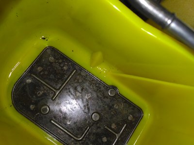

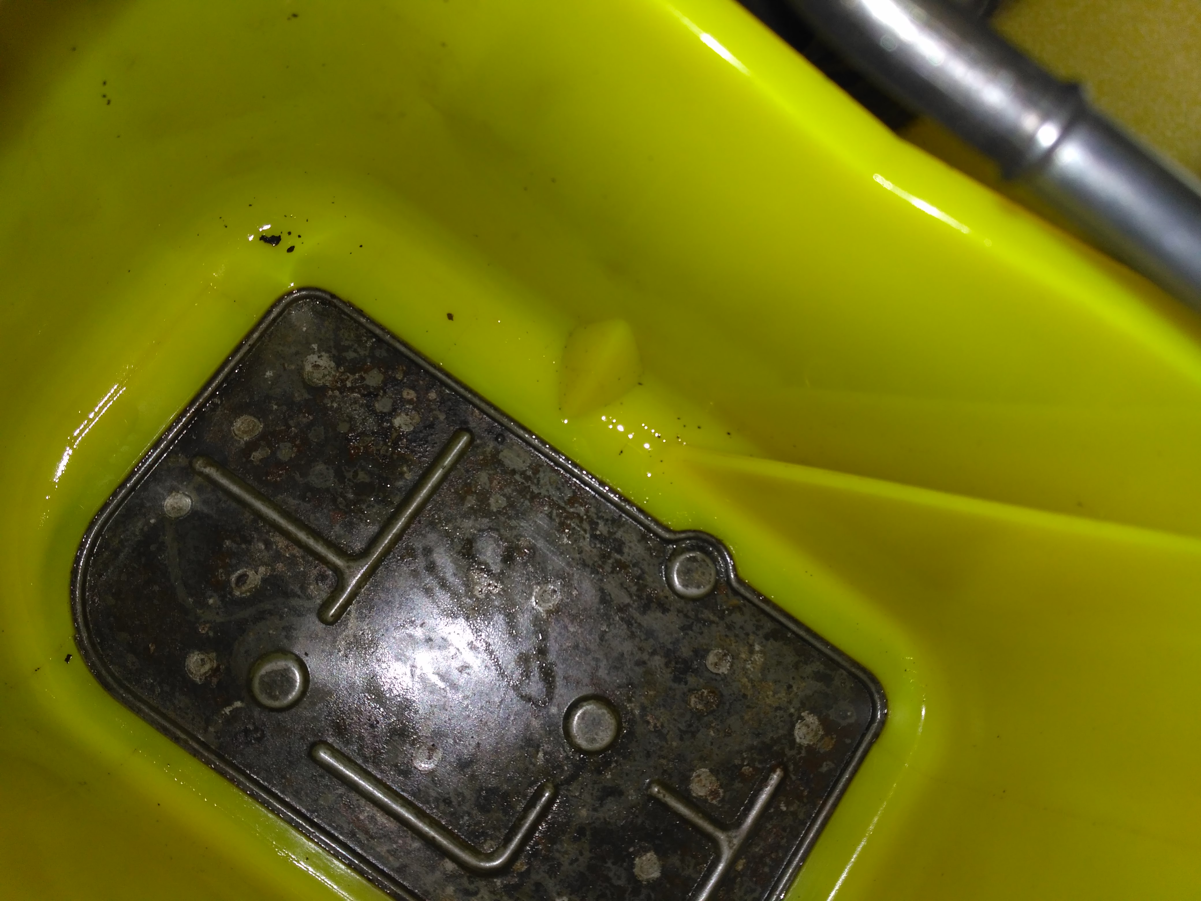

Нужен совет.

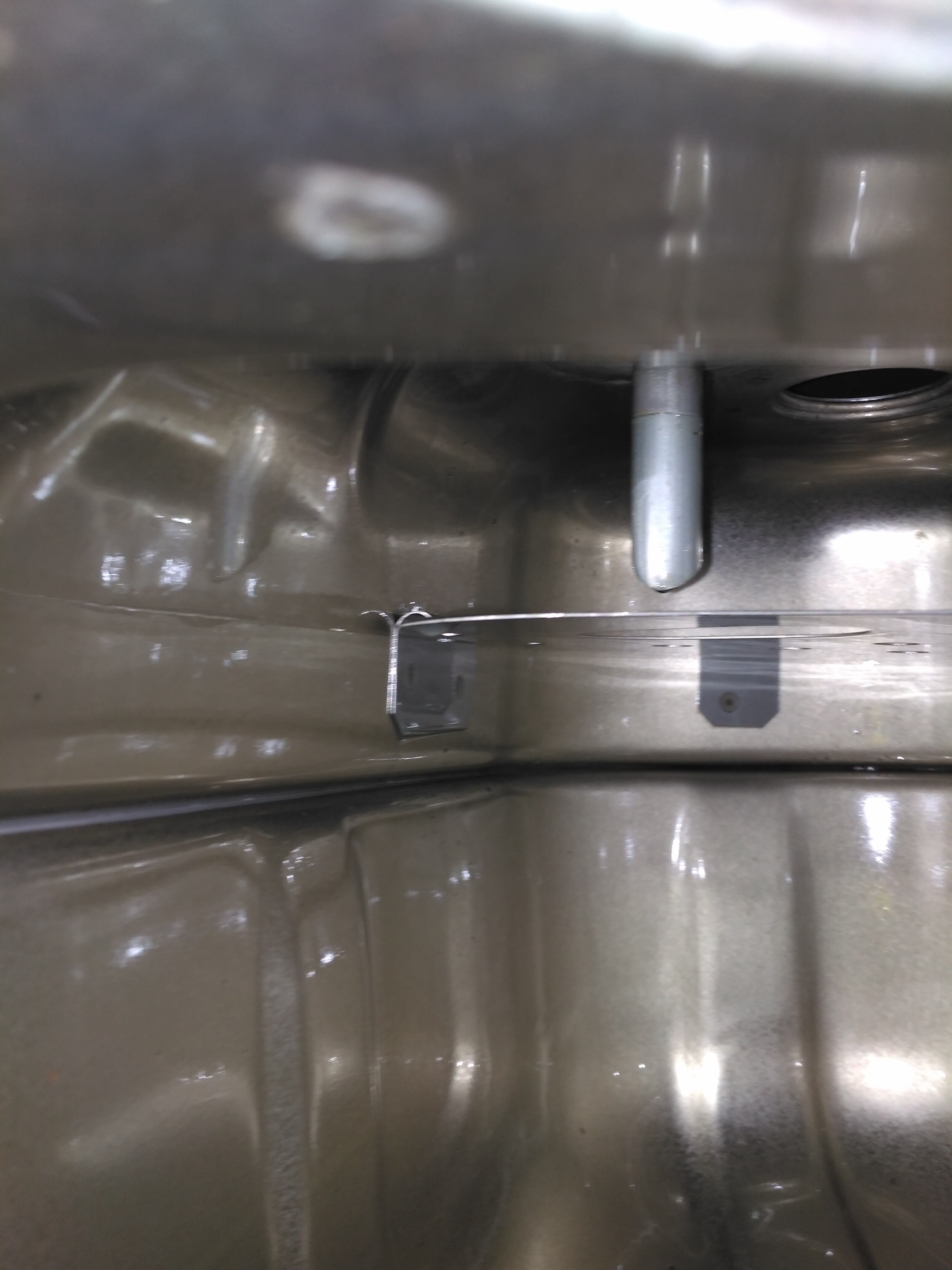

Снял свой топливный бак 2008 года выпуска. Дизель. Бак вроде ничего так. Гайки тоже открутились. Но в одном месте, посреди желтого стакана, там где установлены фильтры грубой очистки появилась таки ржавчина. ЕЕ немного, но вопрос есть.
Что делать? Обработать эту часть и чем-то покрыть, но вопрос чем? Мнений в интернете немного. В основном либо эпоксидка, либо лак бакелитовый. Есть еще спец составы какие-то. Или только новый бак?

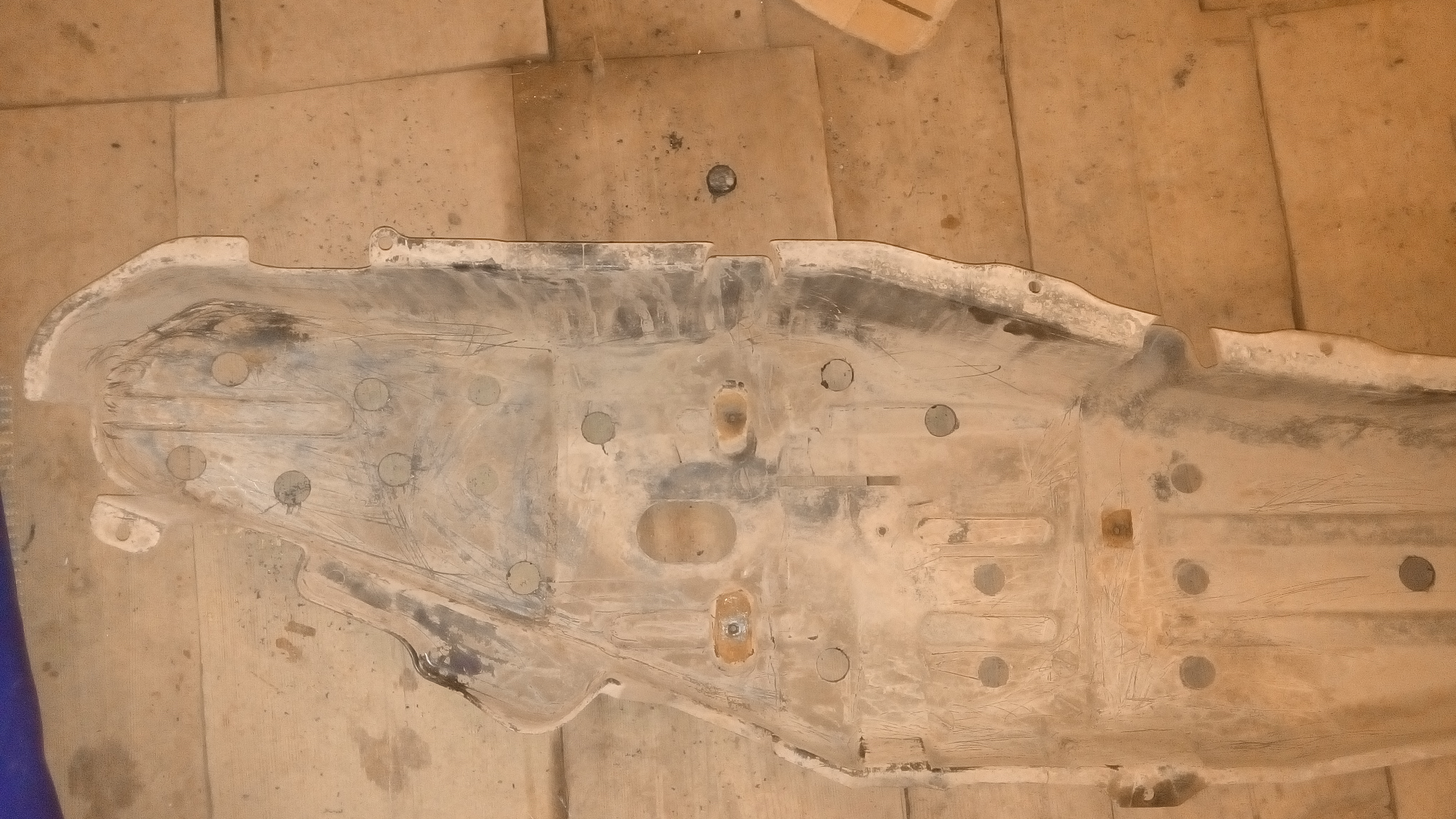

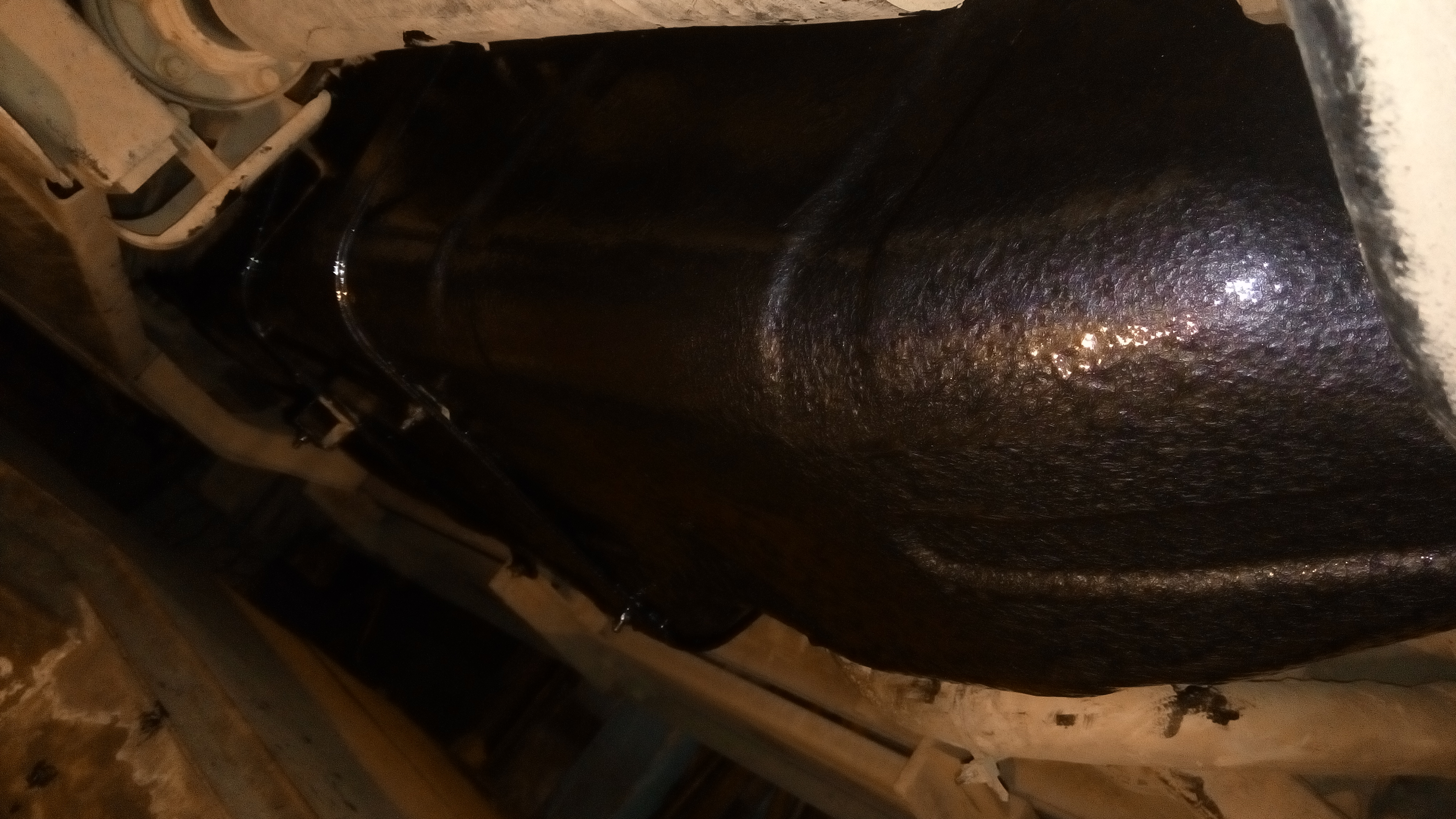

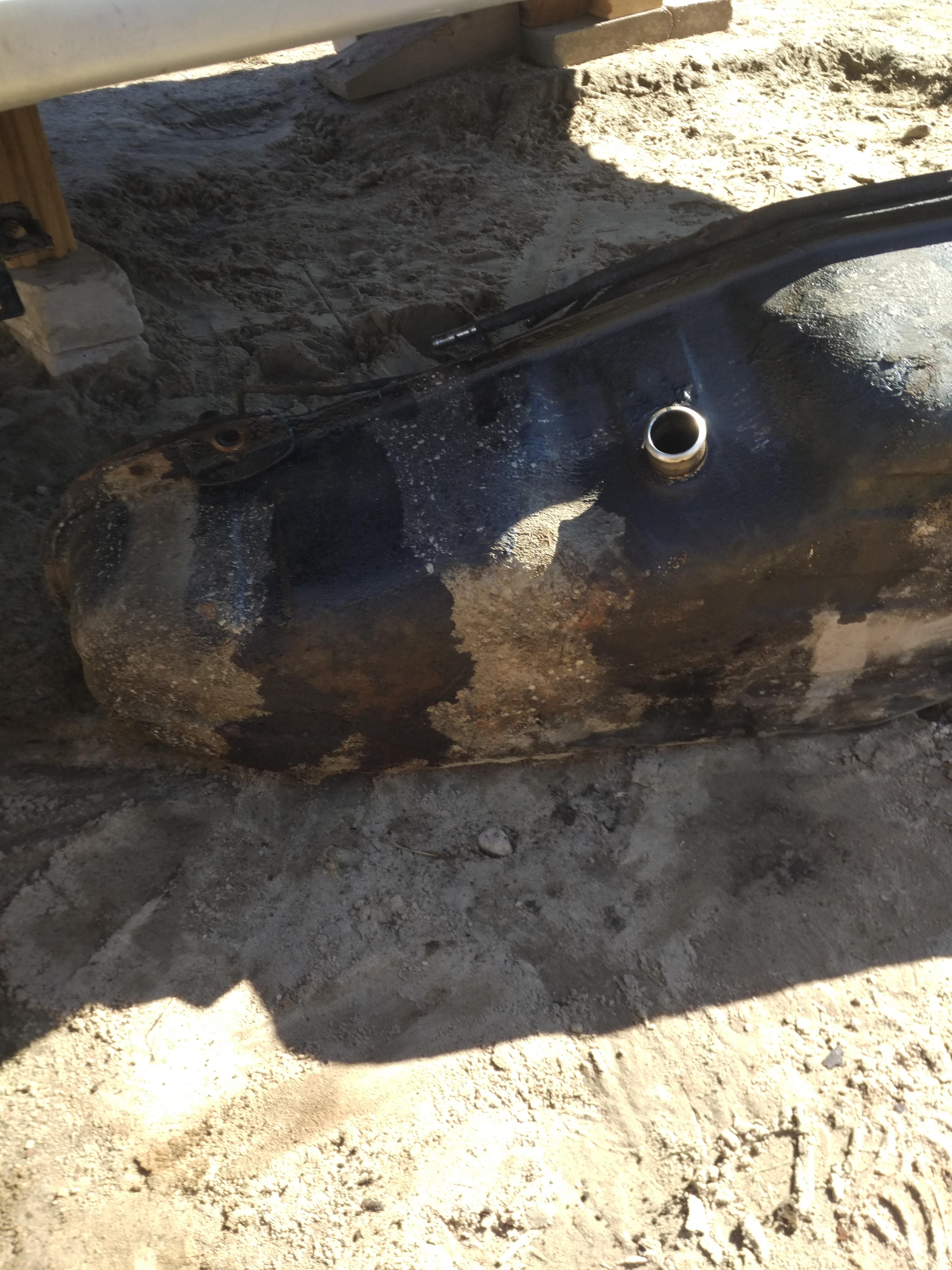

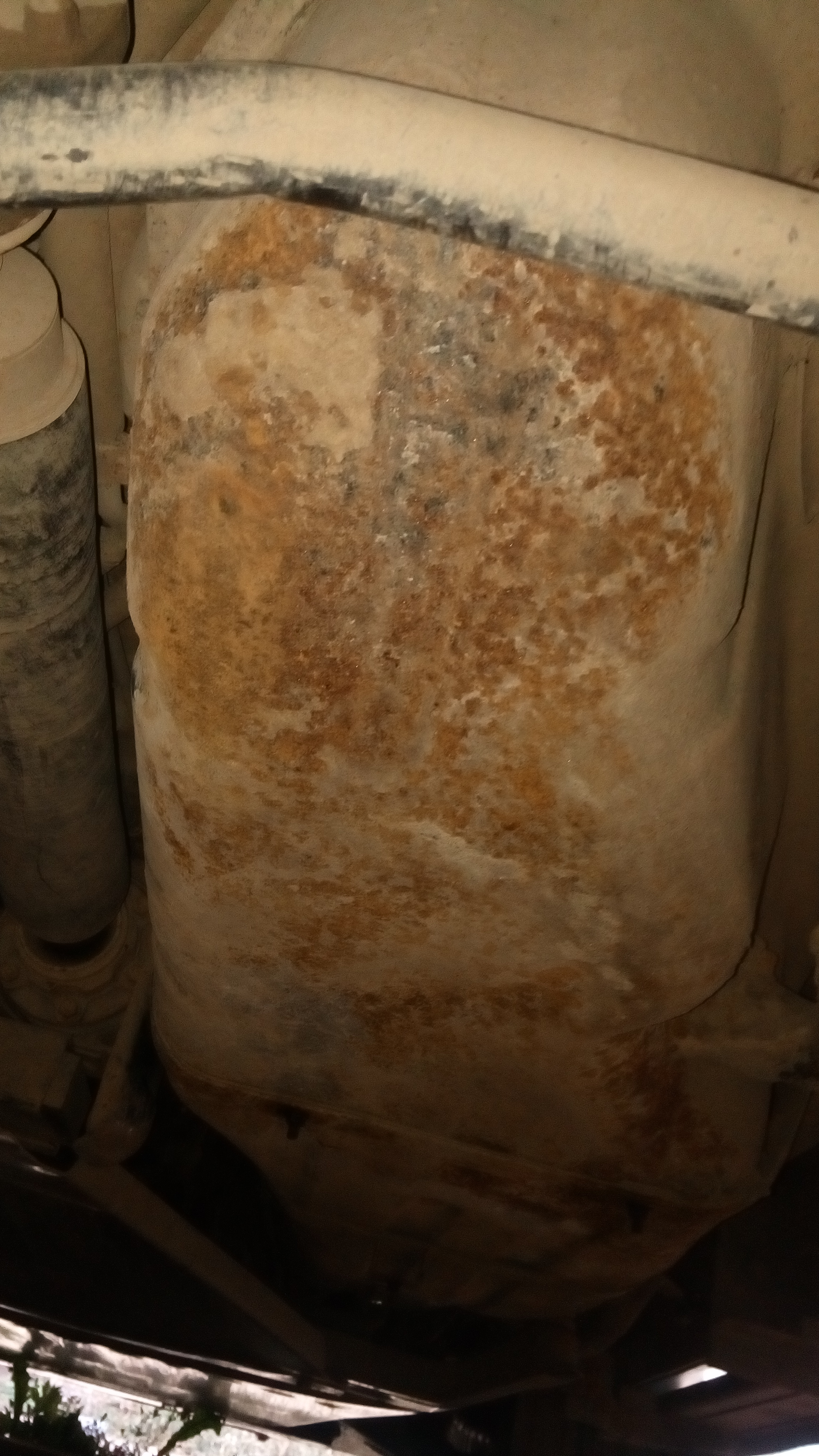

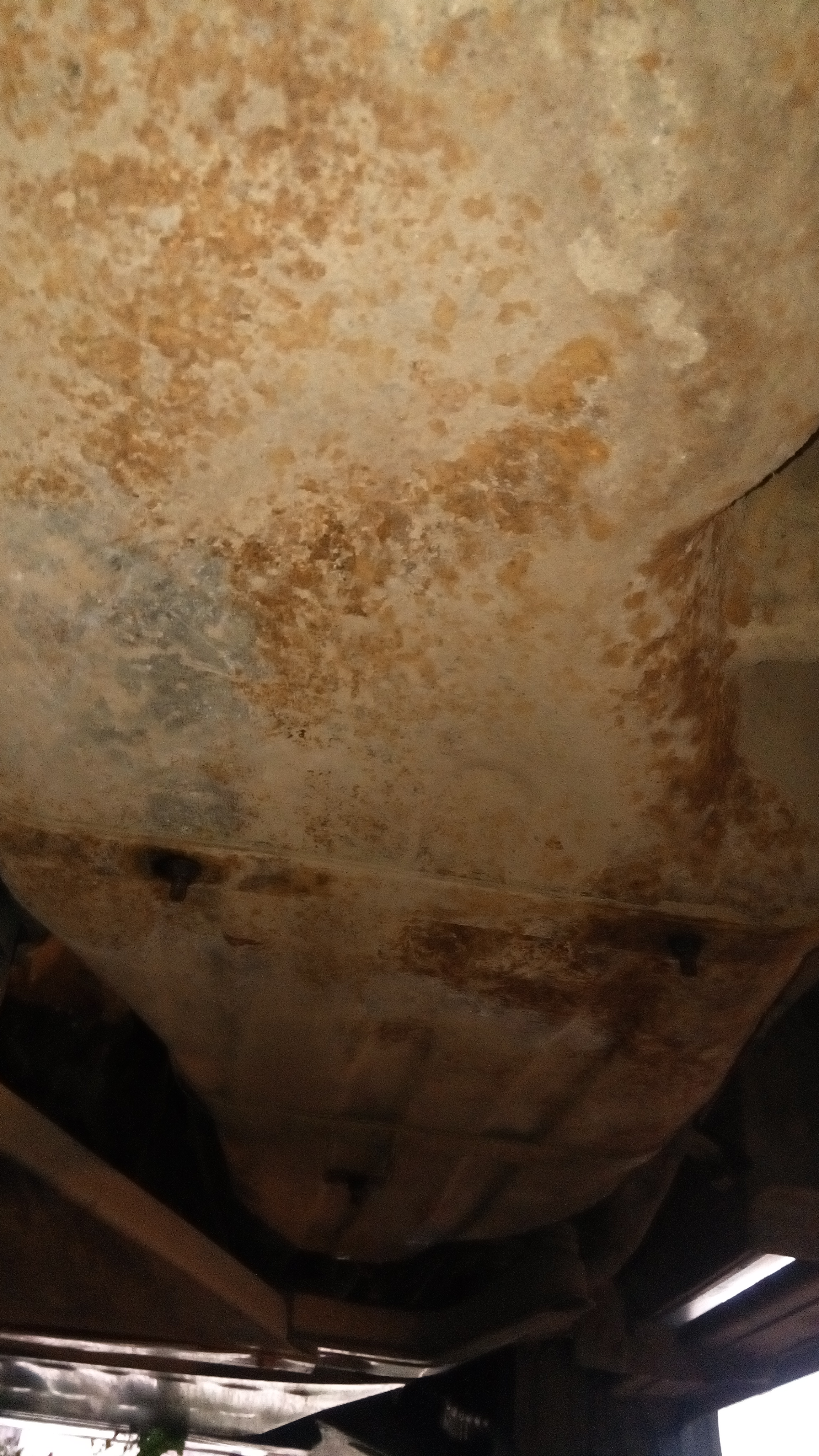

Еще летом при ревизии заливной горловины обратил внимание, что бак на машине ощутимо заржавел под защитой. Неделю назад удалось заняться этой проблемой. После снятия защиты и выгребания из нее кил десяти земли наблюдаем вот такую картину. Печалька, ну что поделать. Дрелью с металлической насадкой содрал всю рыхлую ржу. Потом на два раза обработал преобразователем ржавчины "цинкарь". После этого все покрыл краской три в одном для окраски прямо по ржавчине (сначала хотел забрызгивать из баллона резино-битумным покрытием, но потом передумал. В составе краски все-таки есть какой-никакой грунт и еще какие-то добавки). В итоге все стало выглядеть вот так. Защиту издырявил дополнительно коронкой по дереву диаметром 30мм, особенно в задней части. Все крепежные гайки открутились нормально, дополнительно покупал 5 штук клипс с артикулом MR200300, потому что часть старых разрушилась при снятии. У кого защита на баках старого образца очень рекомендую насверлить в ее задней части дополнительных отверстий. После зимы посмотрим, как себя проявит новое покрытие. Защиту кстати снимали и ставили на подъемнике, у себя в гараже на яме мне бы ее было не снять.
