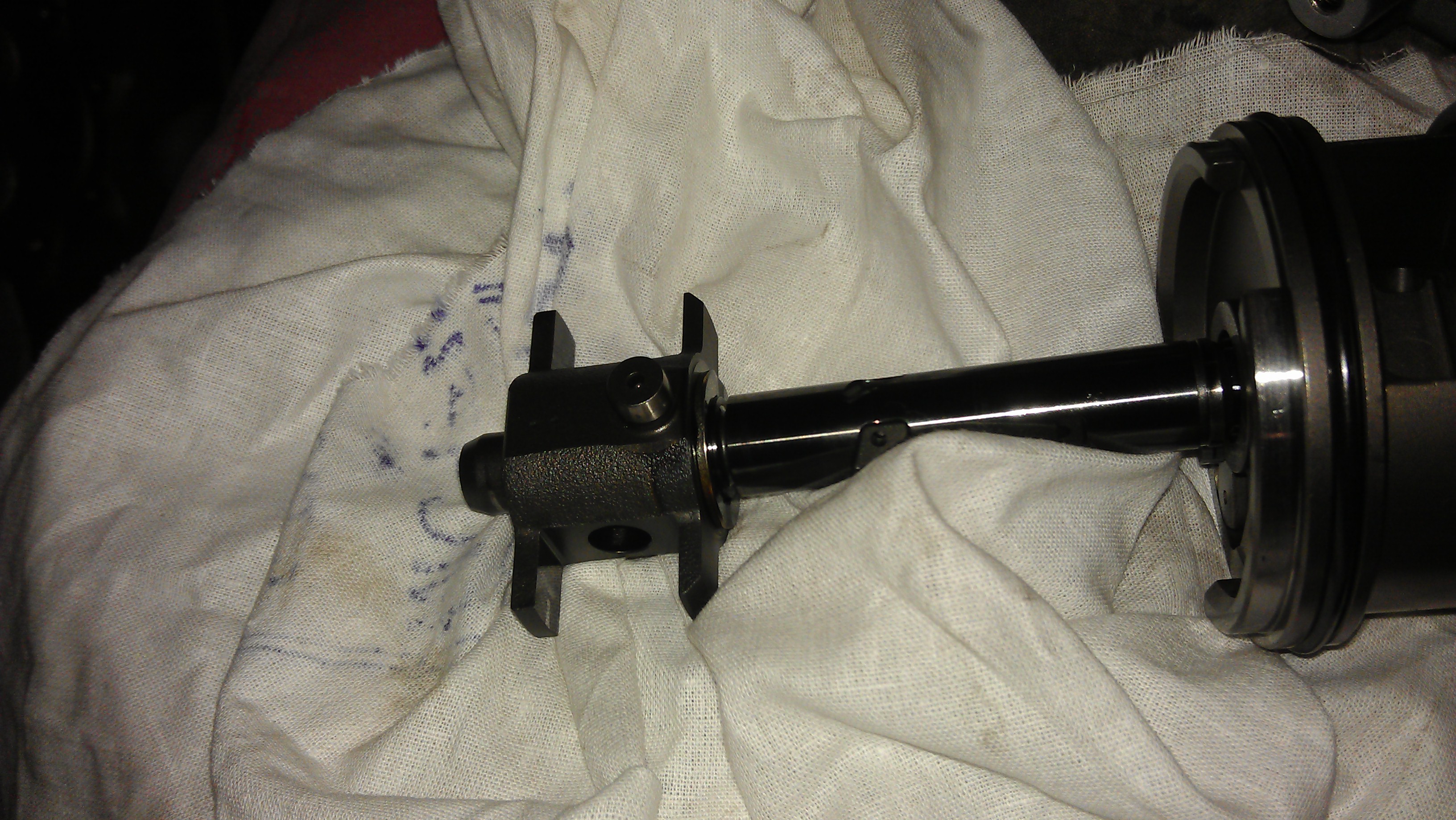

Вот такая фигня выявлена при снятии и разборке ТНВД- приводная шестерня вместе с валом имеет люфт 2-3 мм вдоль вала.
это ведь не нормально?
http://www.youtube.com/watch?v=OLcGcVi4oJo
что может быть?
и вопрос знатокам кто разбирал ТНВД сам: смотрю на вал ротора, а он по всей поверхности имеет однородный блеск, как вороненое железо (темное).
полагаю что при износе ротора, его поверхность имеет где то больше потертости, где то меньше?
А у снято вся поверхность одинаковая по всей длине.
новый (заводской) ротор также выглядит?
что может быть?

Люфт должен быть, есть даже допуски (на память не помню), для этого там под ротором и стоит мощная пружина.
Ротор покрыт графитом, ну или что то графитосодержащее, из за этого и не видно мест его выработки, новый выглядит так же. Но глаз и не узнаешь нормальный он или нет, только налив (производительность). Даже показания давления тебе ни о чём не скажет. Ты кстати проверял внутрикорпусное давление, перед разборкой (не помню, спрашивал ли)?

Давление 5.5-6.5 (на ХХ)
Есть у кого фото изноше нного ротора, выложите для сравнения или в кличку киньте .

Я же тебе говорю, если ничего под него не попадало, по ты ничего и не увидишь. А всё из за того что он покрыт графитом....BEAR77 писал(а):Давление 5.5-6.5 (на ХХ)

Не соглашусь...Люфт должен быть, есть даже допуски (на память не помню), для этого там под ротором и стоит мощная пружина.
По Вашей фотографии определить состояние ротора не возможно, очень темная. Если есть насечки в зоне окон, будут утечки на ХХ и заниженная подача в следствии оного...Есть у кого фото изноше нного ротора, выложите для сравнения или в кличку киньте

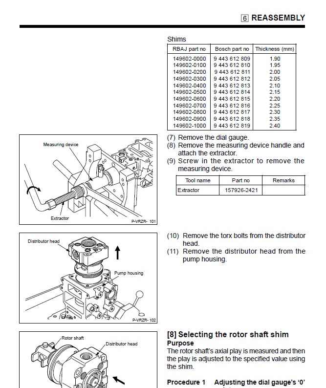

Серёж, а у меня в мануале другие цифры. Гляну скажу. Или я давно не заглядывал туда....Dizel Man писал(а):Не соглашусь...Люфт должен быть, есть даже допуски (на память не помню), для этого там под ротором и стоит мощная пружина.

Не Сергей, эти данные даются для собранного насоса, уже гидроголовой и пружиной, а он нам показывает на видео почти разобранный насос, и там люфтит, вал до стопора. Это ему при сборки надо будит проверять люфт вала и если будет более десятки, то есть регулировочные шайбы под своими номерами.

Задача пружины компенсировать продольное перемещение ротора в процессе работы. А вот люфта вала выше указанного быть не должно. Иначе при каждом "газе" будет неизбежный выбег вала с большой, ударной, продольной нагрузкой. Разобъет все в "хлам"...Не Сергей, эти данные даются для собранного насоса, уже гидроголовой и пружиной

Для ротора другие цифры, посмотри ниже и он там выбирается своими шайбами. И меряется со стороны гайки на гидроголове....
Люфт есть даже на совершенно новых насосах, которые даже не стояли на движке. Перебирал один кар кантеровский насос, человеку привезли новый, я ему делал с него Паджеровский.
