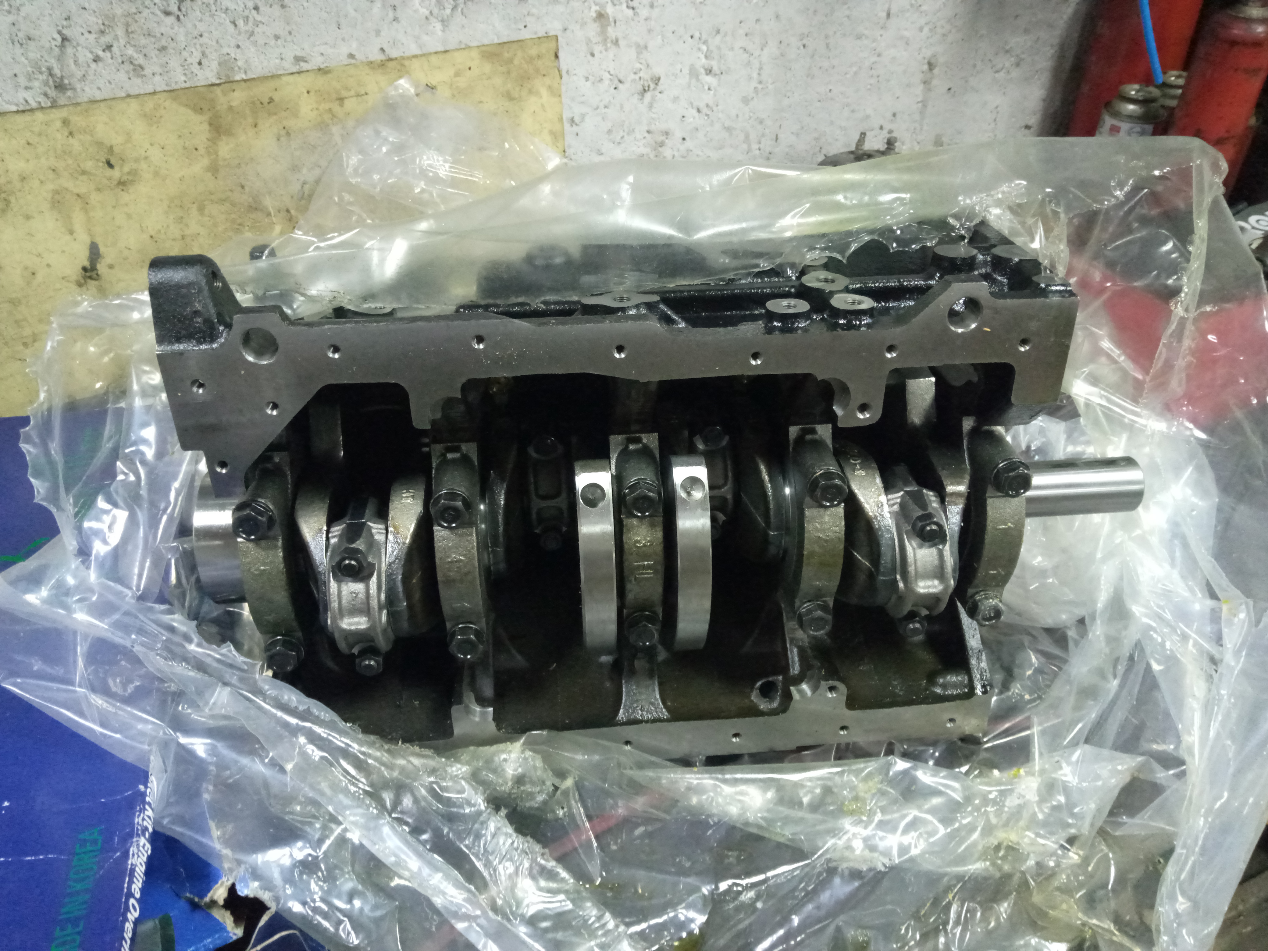

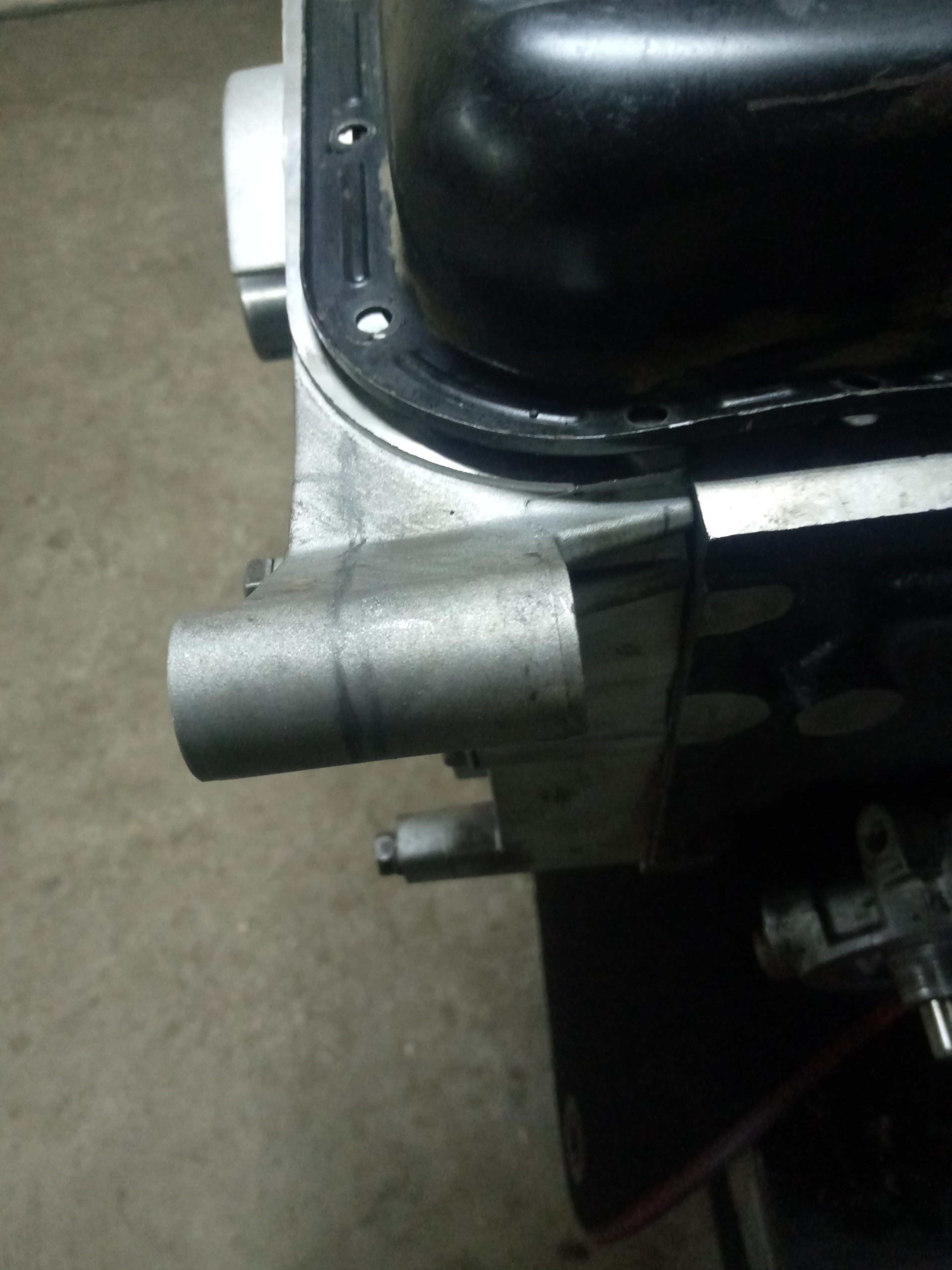

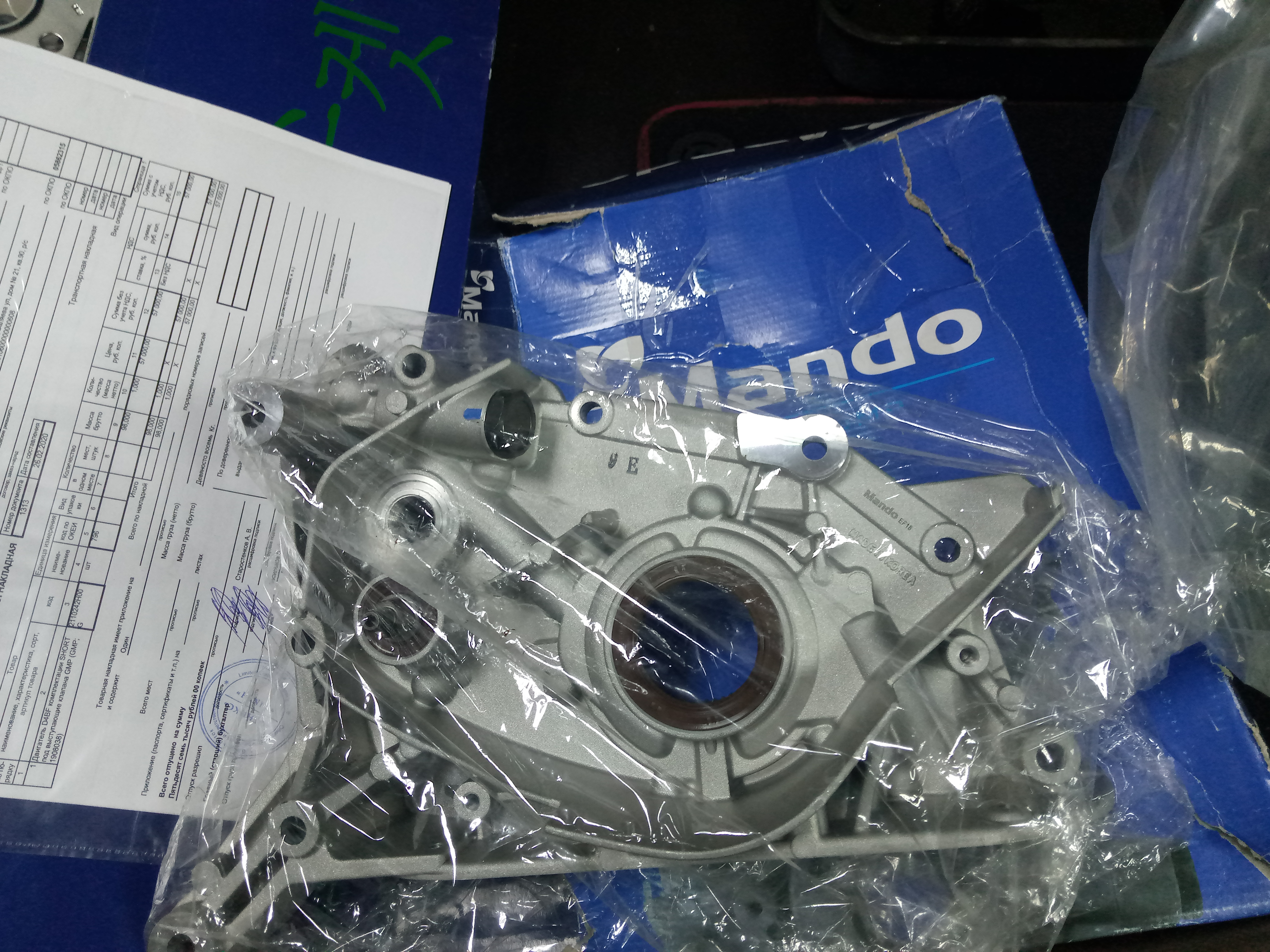

сам себе
Так же взял сразу маслонасос Mando, тоже в принципе все норм кроме ушей под гену, у меня там кронштейн, но он тоже не встает, пришлось подпилить их.
Пока обкатываю...
