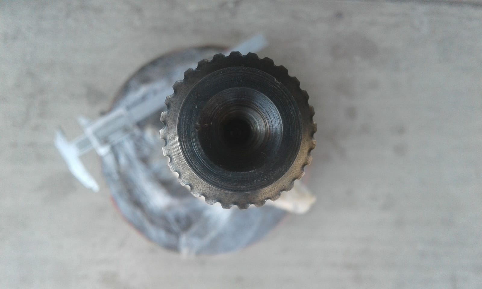

А скока шлицев на приводах? есть от П2 2.8( 28шл)

Я с этого начал. И тупил на результат около часа.
Может я чего не так делал, может привода попались такие, но в сжатом разница в их длине была никакая. А в растянутом очень заметная глазу.
На правых нет шлицов. Т.е. конечно есть, но со стороны ступицы, а там у всех все одинаковое. Я с правыми развлекался сейчас.алексей - Маленький Мук писал(а): ↑22 май 2019, 07:43 А скока шлицев на приводах? есть от П2 2.8( 28шл)

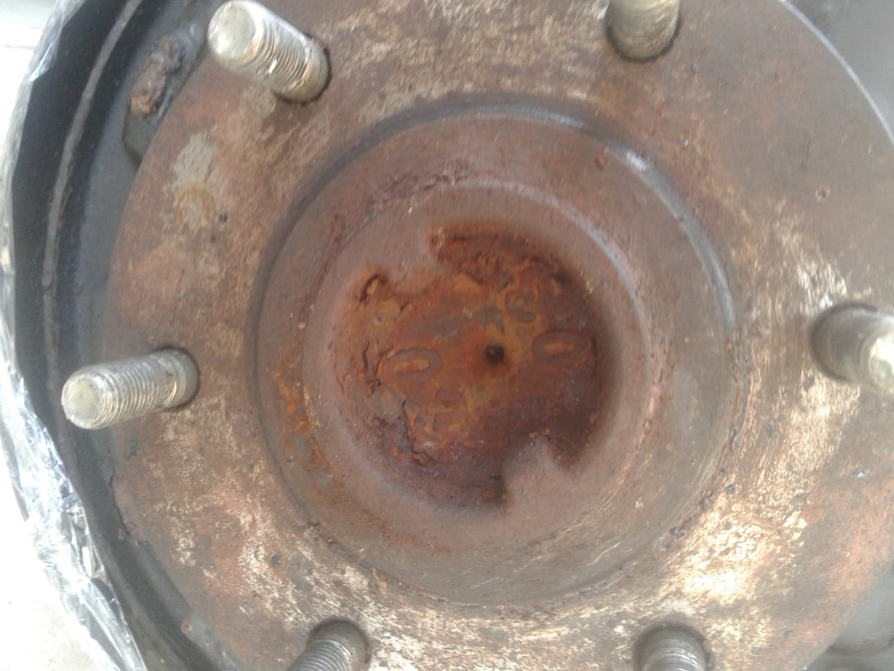

разница у правых пож есть, в 1.5.2 мм точно не помню. Фланец к которому он прикручен имеет разность в отверстиях и от 3л не встает на 3.5.
