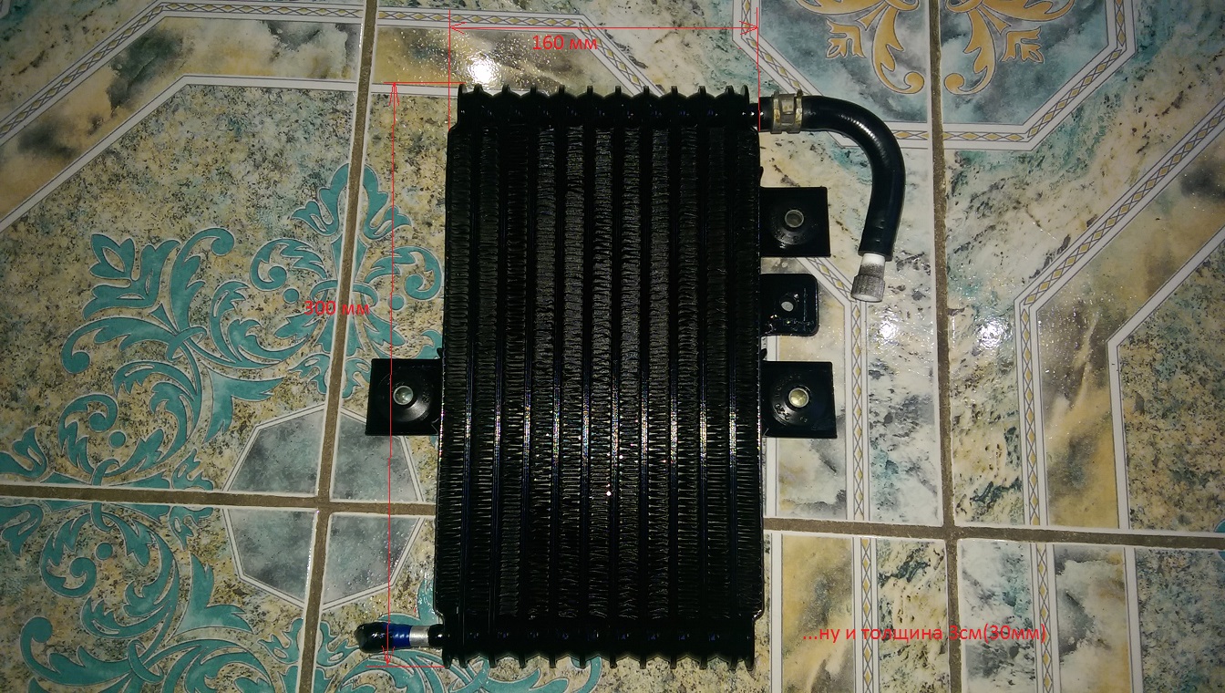

А вот и размеры штатного:
Продам Б/У масляные радиаторы Denso, сделаны в Японии, сняты с системы охлаждения АКПП японского внедорожника.
Примерные габаритные размеры 300х180мм.
С новосибирского сайта.

Надо бы не примерные, а точные размеры штатного радика.

Drakon057 писал(а):Надо бы не примерные, а точные размеры штатного радика.
размеры 160х300х30

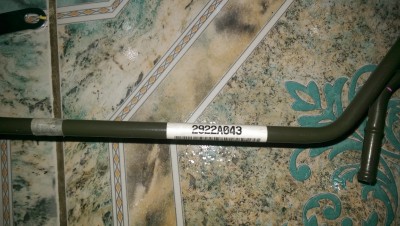

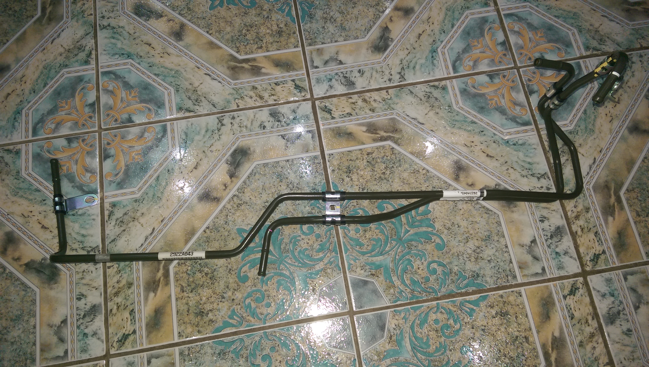

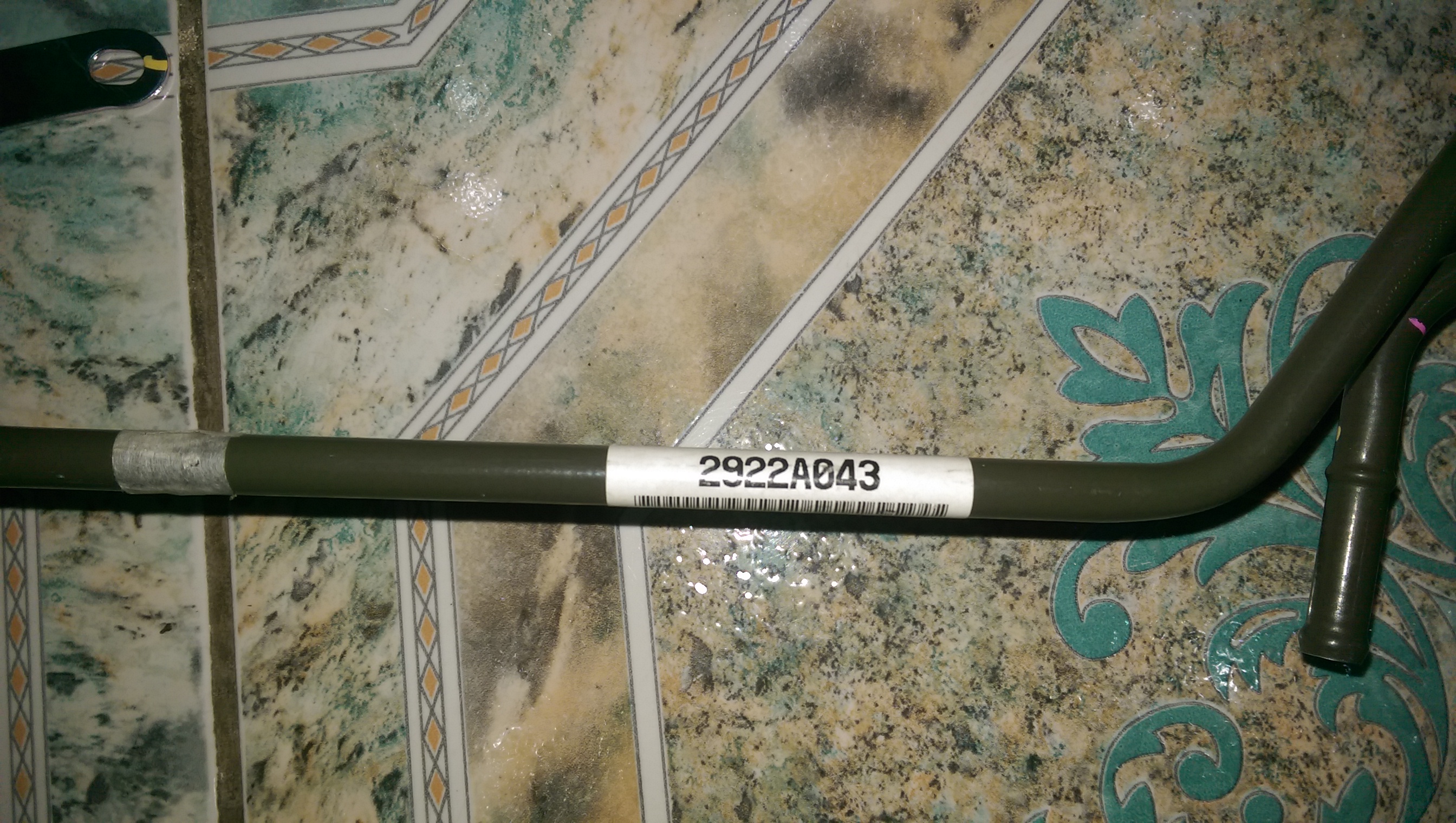

Re: Доп. радиатор, термостат и прочее охлаждение АКПП
Точно номер верный?russan88 писал(а):Drakon057 писал(а):Надо бы не примерные, а точные размеры штатного радика.номер каталожный 2922A043
размеры 160х300х30
Пишет трубка магистрали охлаждения АКПП
или 2920а019.

- russan88
- Сообщения: 136
- Зарегистрирован: 01 июл 2012, 21:16
- Двигатель:: 4N15
- Мой автомобиль(и):: NMPS 3 Ultimate
- Откуда: Одесса
- Откуда: Одесса
- Благодарил (а): 36 раз
- Поблагодарили: 26 раз
...таки опечатка вышла однако!!!ritmmm писал(а):Точно номер верный?russan88 писал(а):Drakon057 писал(а):Надо бы не примерные, а точные размеры штатного радика.номер каталожный 2922A043
размеры 160х300х30
