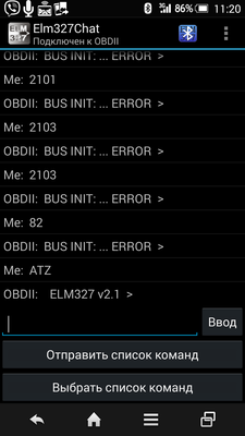

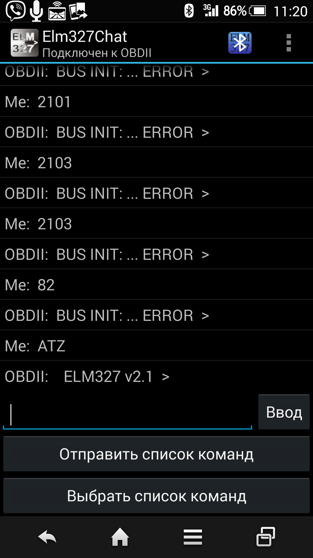

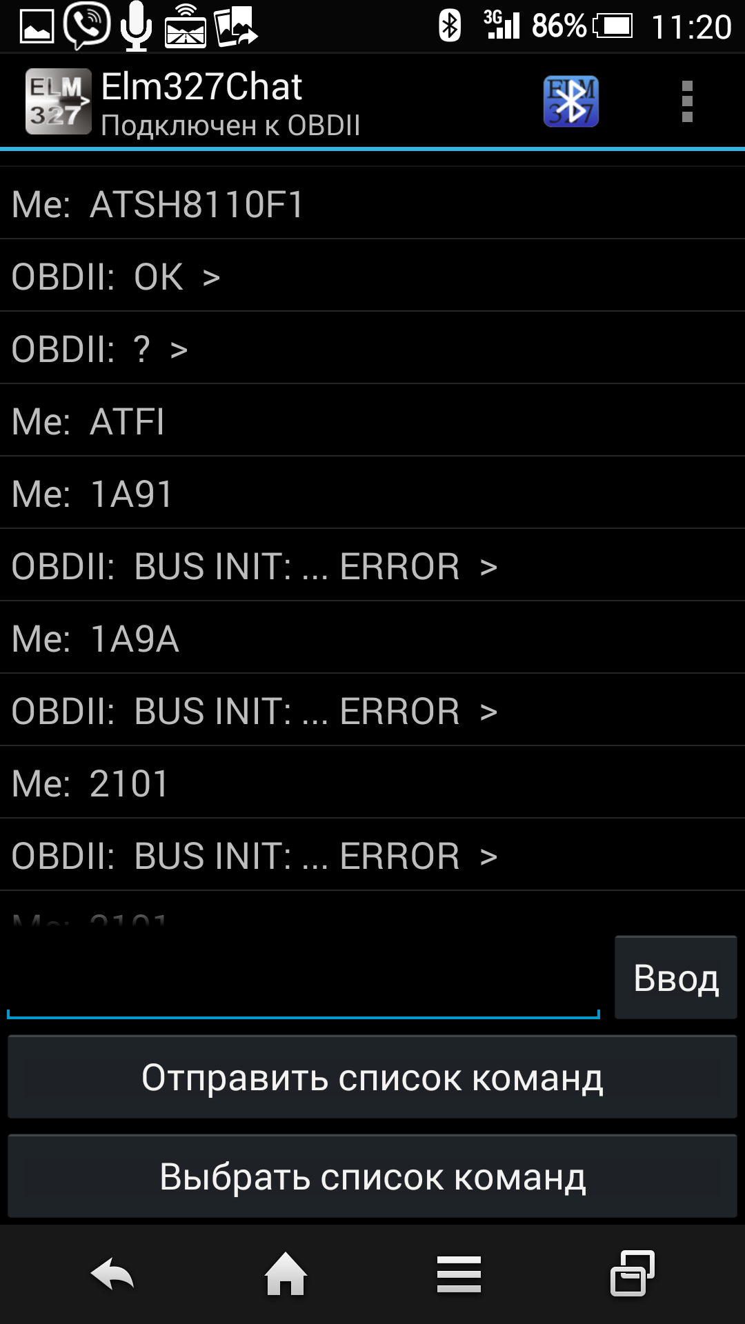

установите терминал https://play.google.com/store/apps/deta ... Chat&hl=ru
в авто с включенным зажиганием, подключившись к адаптеру, выдать команды построчно

эти команды только читают данные, ничего не записывают
