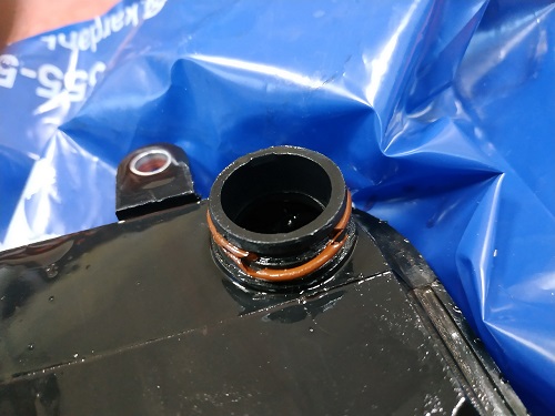

Вот сегодня менял масло и фильтр на машине с таким же траблом.
С холодами переставала ехать пока не прогреется.
Итог: Фильтр цел, но плохо пропускает жидкость.
Слили только три литра, хотя уровень в норме.
После снятия фильтра, слилось недостающее.
Кольцо дубовое. Оно собственно и пропускало воздух.
А на пене АКПП не едет.
Масло менялось перед прошлой зимой, и первую зиму машина отъездила нормально.
На вторую начались траблы.
Затягивать с устранением не стоит. Так как АКПП не сильно полезно работать без жижи.

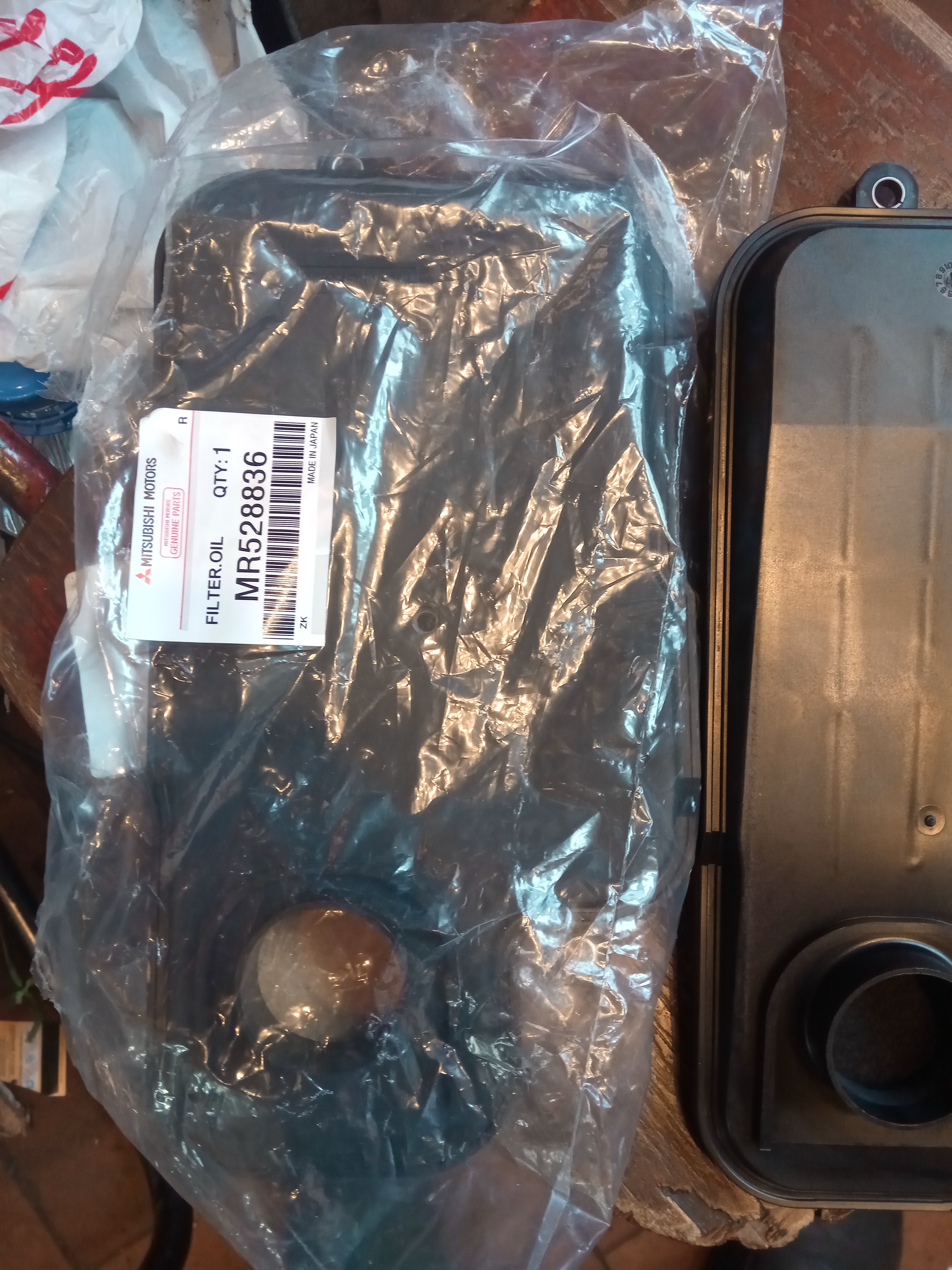

Походу мой случай. Писал выше про непонятный фильтр в оригинальной упаковке.

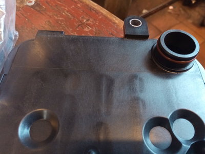

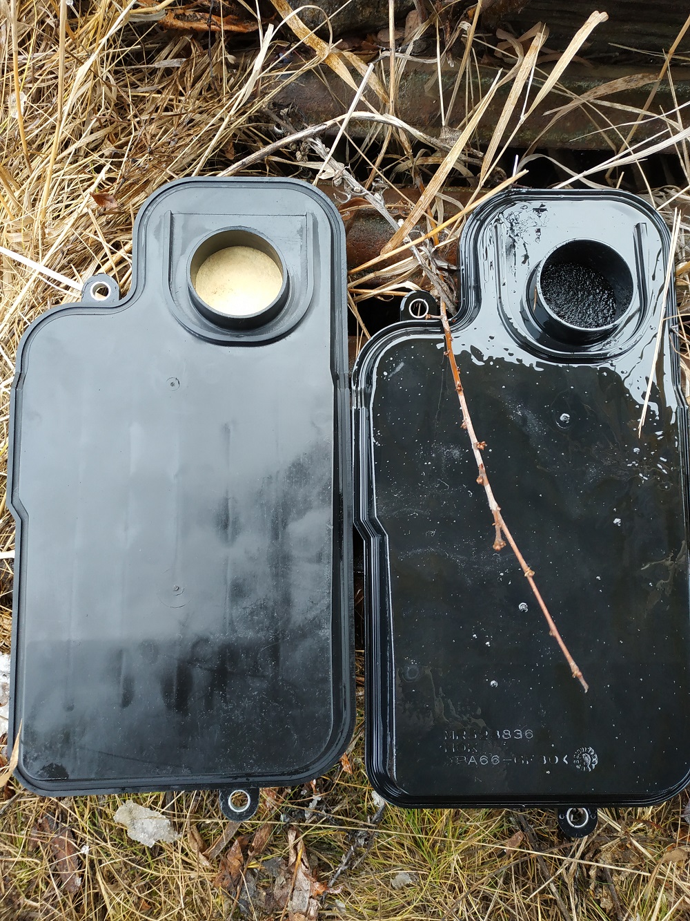

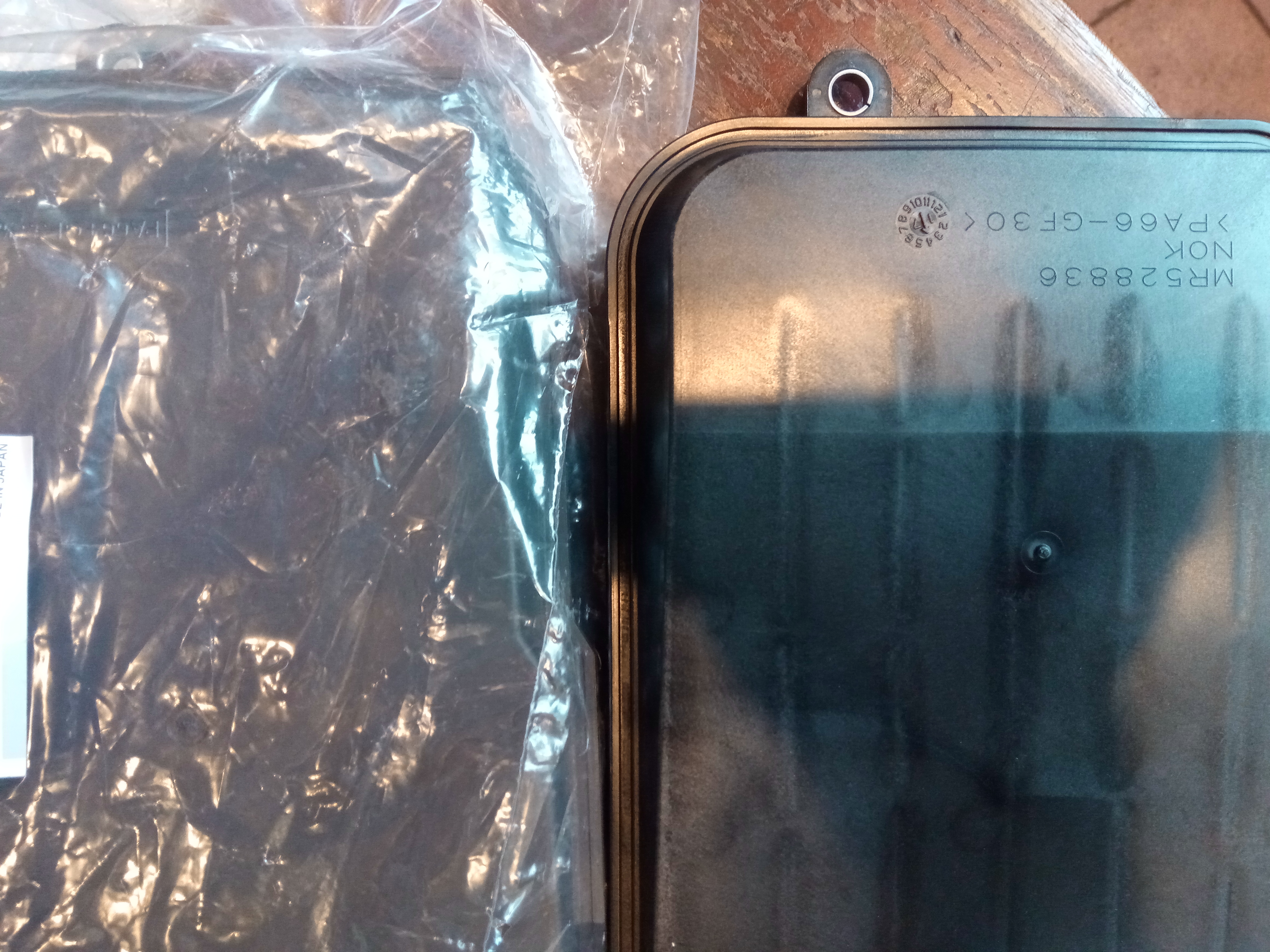

Рубль писал(а):Походу мой случай. Писал выше про непонятный фильтр в оригинальной упаковке.
Мне тут три раза пытались поставщики с МСК впарить ХЗ что под видом оригинала.

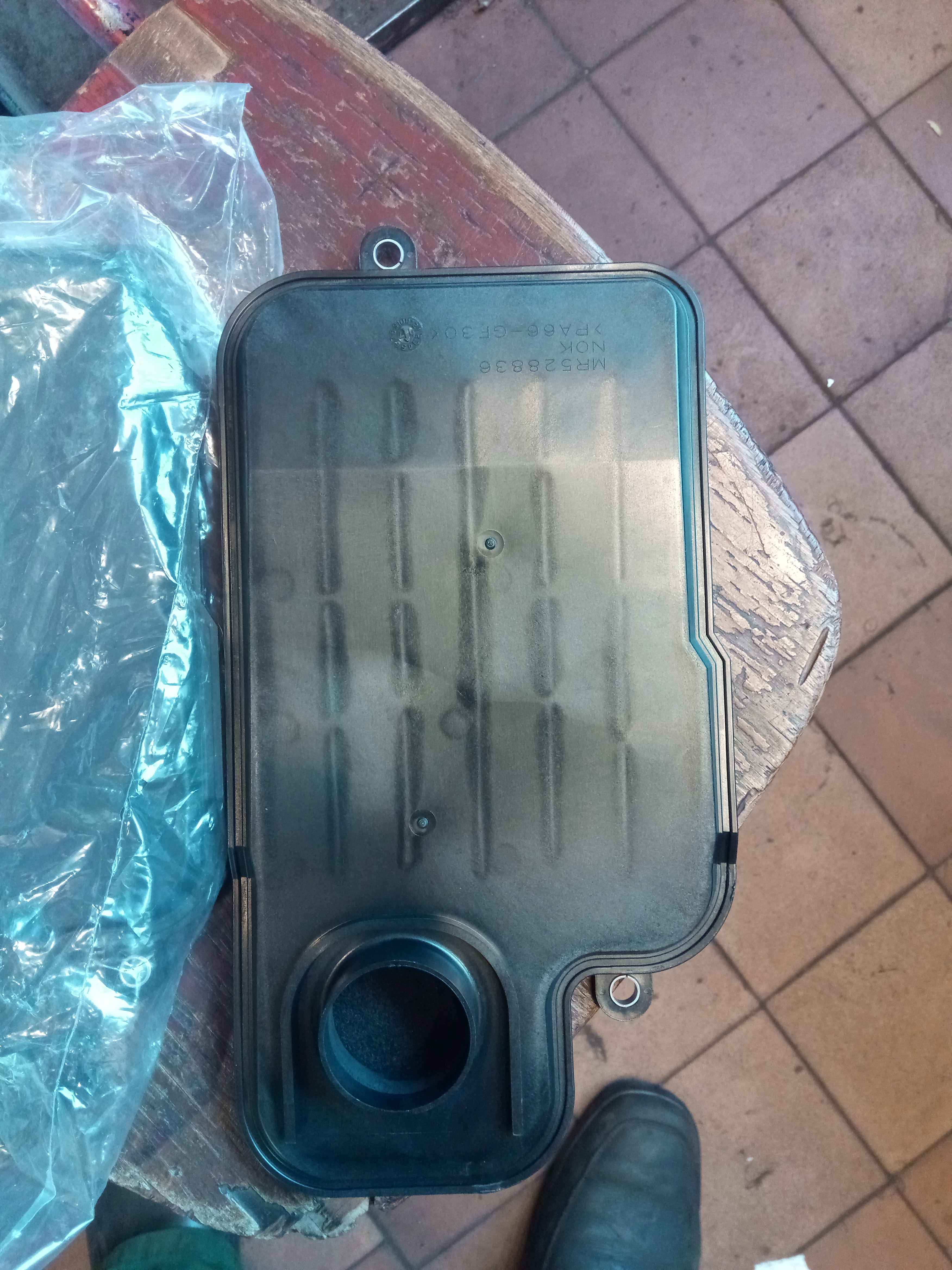

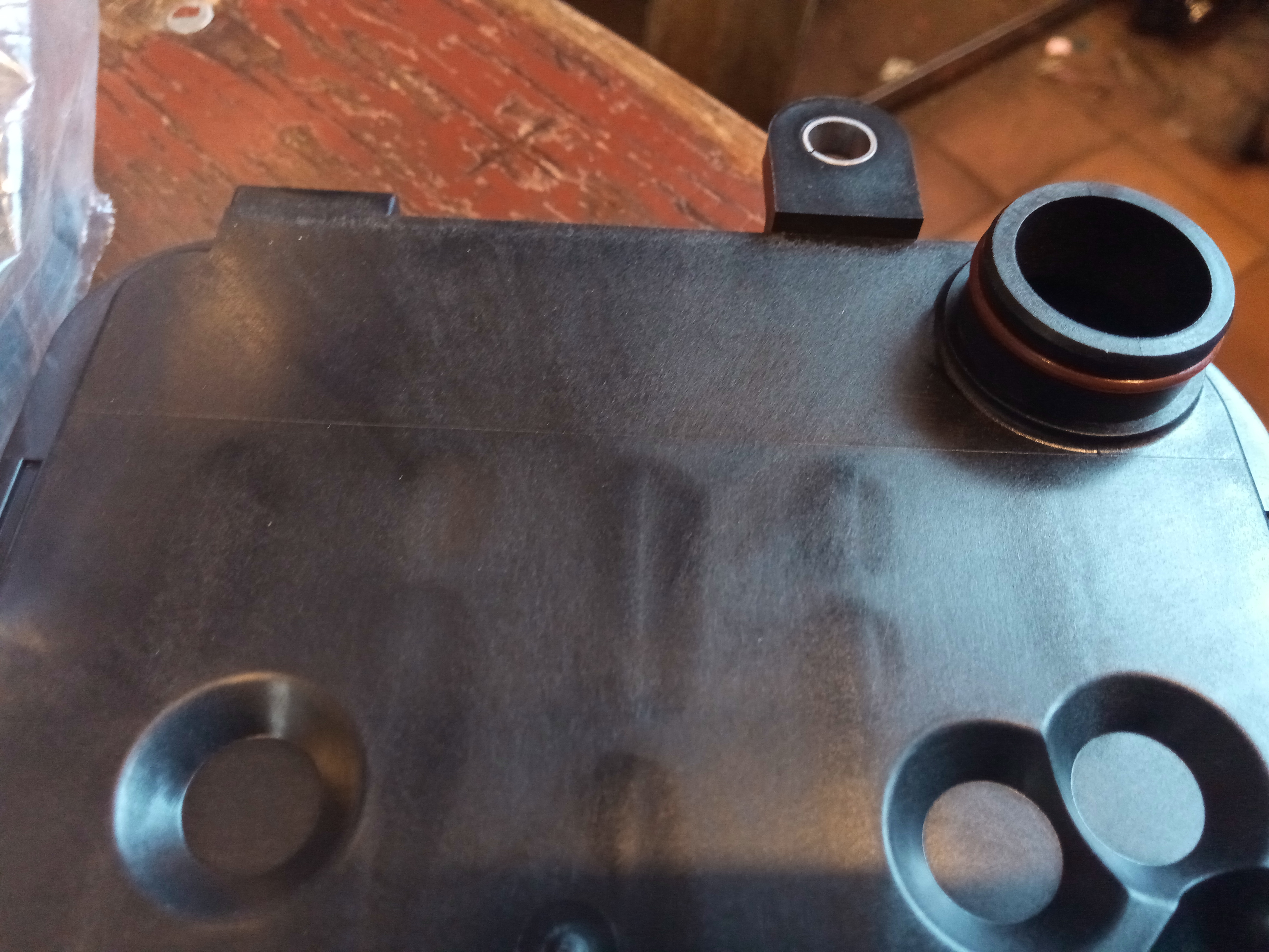

Вот краткая инструкция как отличить фильтр.
1 Фильтрующий элемент должен быть черного цвета
2 Оригинальный номер отлит на корпусе
3 Уплотнительное кольцо красно-коричневого цвета
Ну и как выглядит не оригинал.
1 Фильтрующий элемент, желтый или серый
2 Оригинальный номер отсутствует
3 Кольцо черного цвета
Нашел фото своего фильтра во время замены. Вышеуказанные симптомы как раз у меня и присутствуют. Придется заказывать снова.

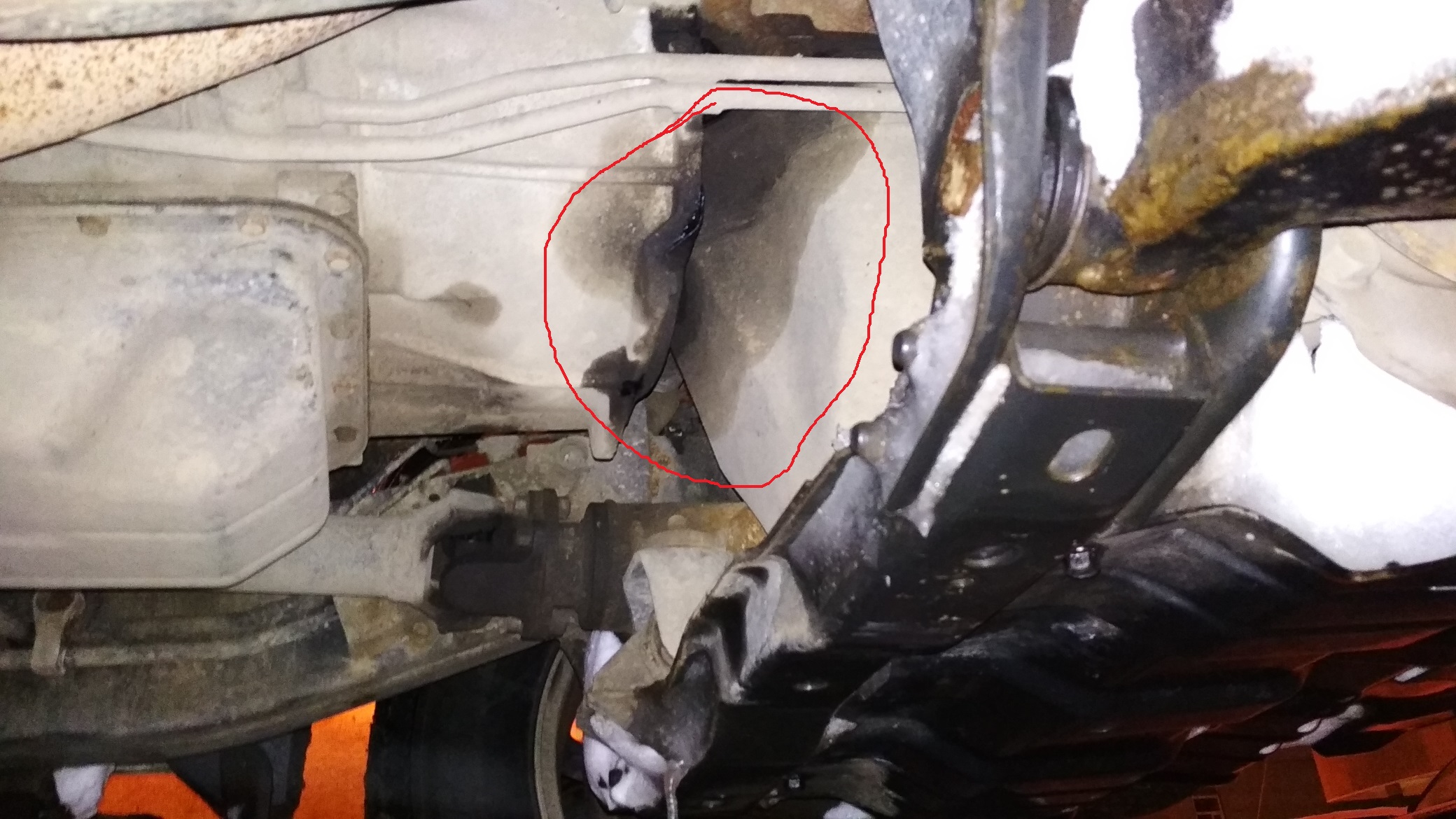

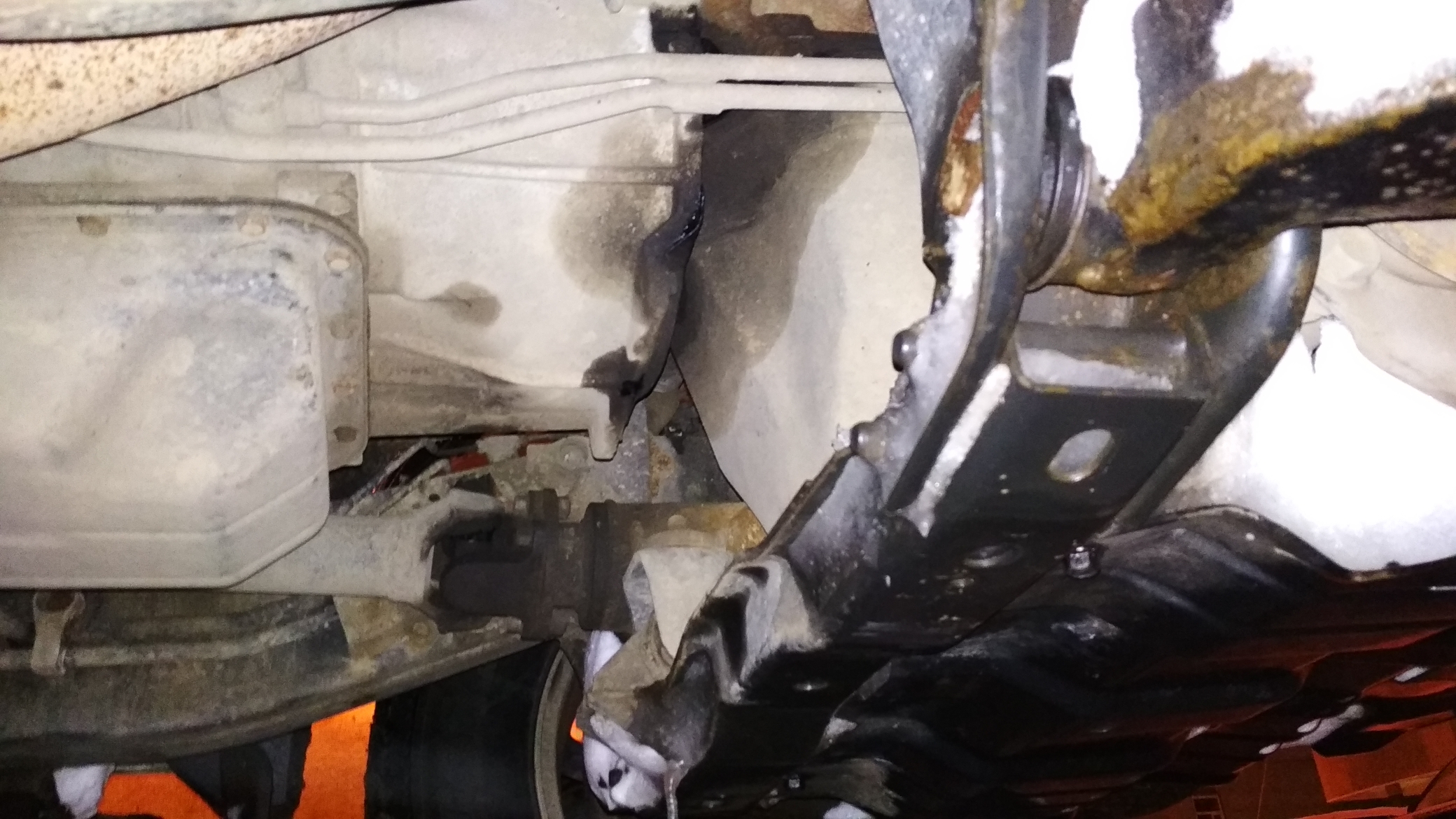

Доброе утро! Сегодня проблема повторилась! Правда перед тем как трогаться попробовал включить D затем R машина отреагировала положительно. Включил R отъехал метров 5 и все.... через +- 1 минуту воткнулась и поехала и это происходит только после ночи, вчера день простояла на парковке и без проблем.
По приезду на парковку провел небольшой осмотр и заметил следующее (фото)..... Может это быть причиной? И куда теперь бежать?

Это я понял! Теперь беспокоит то что на фото! Когда загонял на диагностику, этого не было! На сколько критично?
Сообщения: 57490
Поблагодарили: 4803 раза
Re: Глюк в работе 5-ст АКПП
На какую диагностику, перед покупкой?

kav946 писал(а):Это я понял! Теперь беспокоит то что на фото! Когда загонял на диагностику, этого не было! На сколько критично?
Проверьте уровень масла в движке. И какое заказывали на замену? при замене присутствовали? Какой объем залили?
Это перелив моторного кажется.

Машину купил в конце декабря. 30.12 загнал в сервис, для собственного успокоения (т.к. машина такого класса первая, до этого были кроссоверы в т.ч. дизельный). Провели так называемую входную диагностику (осмотр ходовой и т.д.) - особых нареканий не было (замена колодок, дисков). Механик обратил внимание, и показал мне, на старый (сухой) след подтека именно в этом месте. Из работ сделал только замену масла с фильтром в двигателе и долили в коробку. Глюк с коробкой появился до сервиса, после долива масла, до вчерашнего дня не вылазил.

Потёк с мотора могли просто замыть перед продажей, но в данный момент он нас не интересует.
