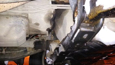

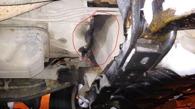

По приезду на парковку провел небольшой осмотр и заметил следующее (фото)..... Может это быть причиной? И куда теперь бежать?

Это я понял! Теперь беспокоит то что на фото! Когда загонял на диагностику, этого не было! На сколько критично?

На какую диагностику, перед покупкой?

kav946 писал(а):Это я понял! Теперь беспокоит то что на фото! Когда загонял на диагностику, этого не было! На сколько критично?
Проверьте уровень масла в движке. И какое заказывали на замену? при замене присутствовали? Какой объем залили?
Это перелив моторного кажется.

Машину купил в конце декабря. 30.12 загнал в сервис, для собственного успокоения (т.к. машина такого класса первая, до этого были кроссоверы в т.ч. дизельный). Провели так называемую входную диагностику (осмотр ходовой и т.д.) - особых нареканий не было (замена колодок, дисков). Механик обратил внимание, и показал мне, на старый (сухой) след подтека именно в этом месте. Из работ сделал только замену масла с фильтром в двигателе и долили в коробку. Глюк с коробкой появился до сервиса, после долива масла, до вчерашнего дня не вылазил.
Масло залили Мобил 1. На замене не присутствовал, проверил уровень после выдаче машины - по риску.

Потёк с мотора могли просто замыть перед продажей, но в данный момент он нас не интересует.
