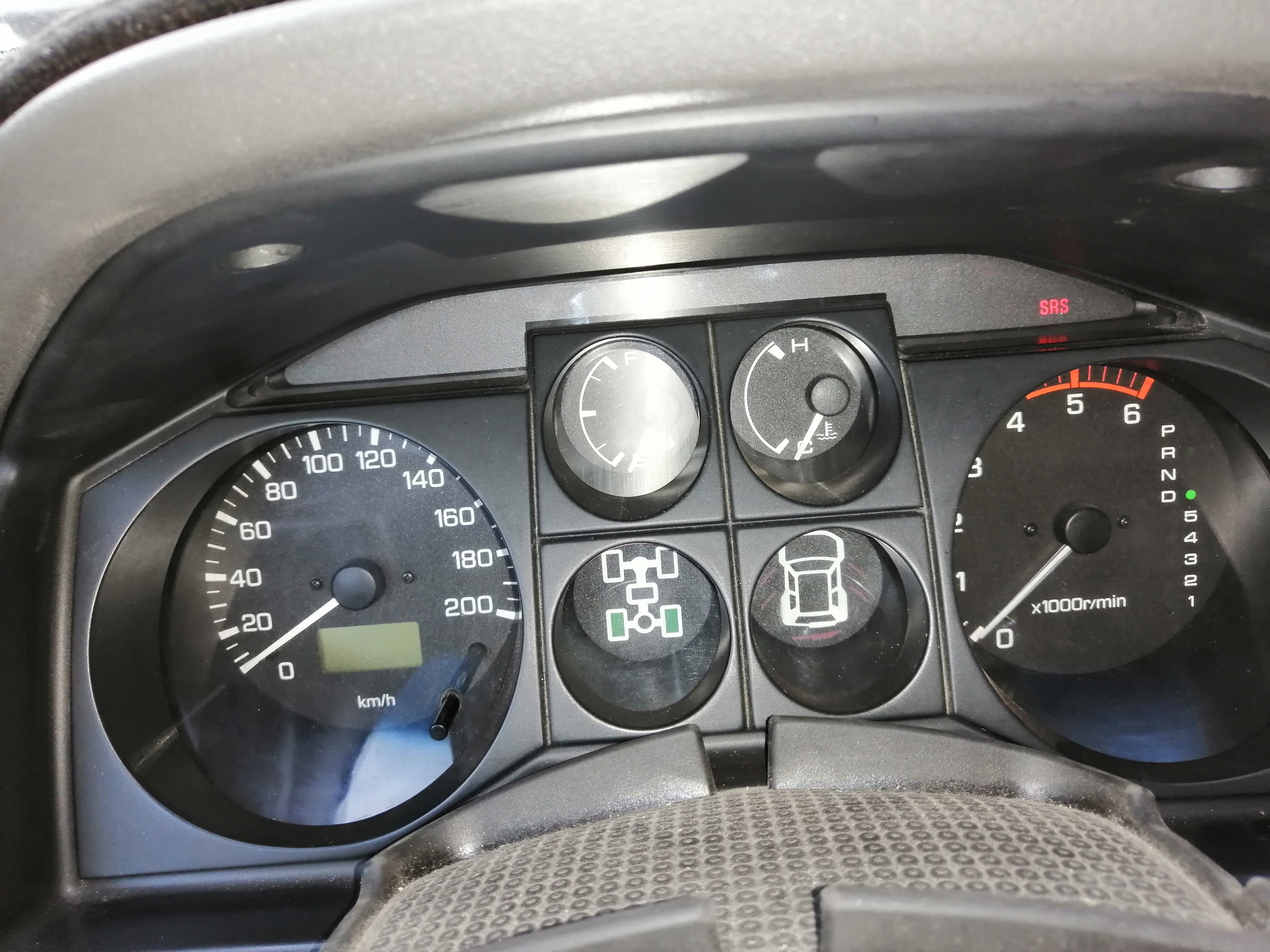

Отвечу на вопросы по автоэлектрике
Здравствуйте. Помогите решить проблему с приборкой. Не показывают приборы. Спидометр, тахометр, уровень топлива и тем-ра охл. жидкости. Сначала начал глючить счетчик километров(может это и не связано) основной пробег не отображался. Подсветка работает, машина заводится. Вот не большое видео https://www.youtube.com/watch?v=WsfZyS1_Dy4. Заранее благодарен.
- .kkursor
- Сообщения: 1549
- Зарегистрирован: 21 авг 2014, 10:37
- Двигатель:: 4M41 VRZ
- Мой автомобиль(и):: тыр-тыр 16 дыр
- Откуда: Москвачкала
- Благодарил (а): 161 раз
- Поблагодарили: 120 раз
Попробуй плату приборки сзади открутить и поставить на место, при этом надо снять стекло и пальцами щёлкнуть по бокам одометра.

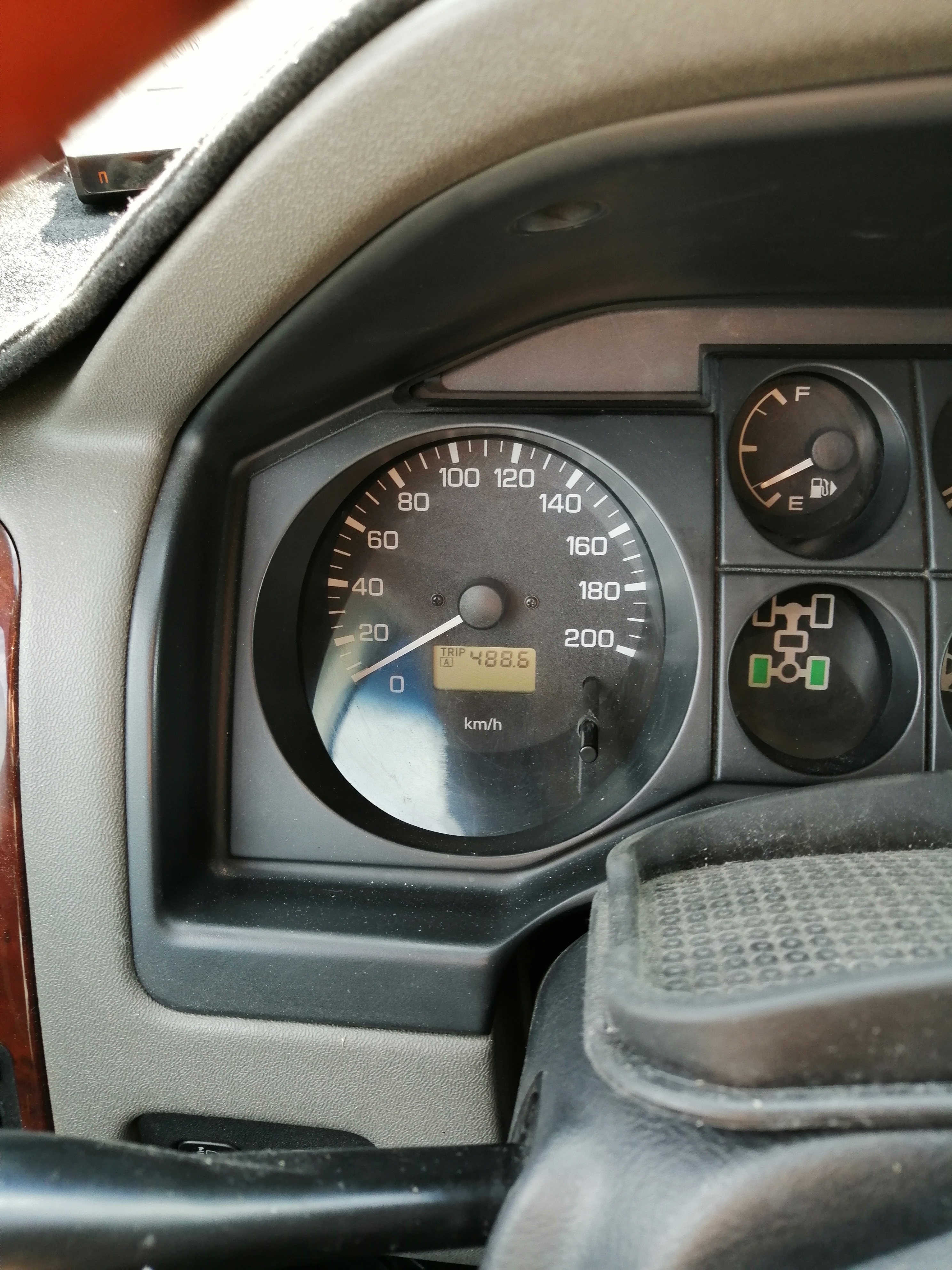

Всем добра.
Подскажите пожалуйста с чем может быть связанно то что на выключенной приборной панели стрелка не на нуле а на 40 стоит?
