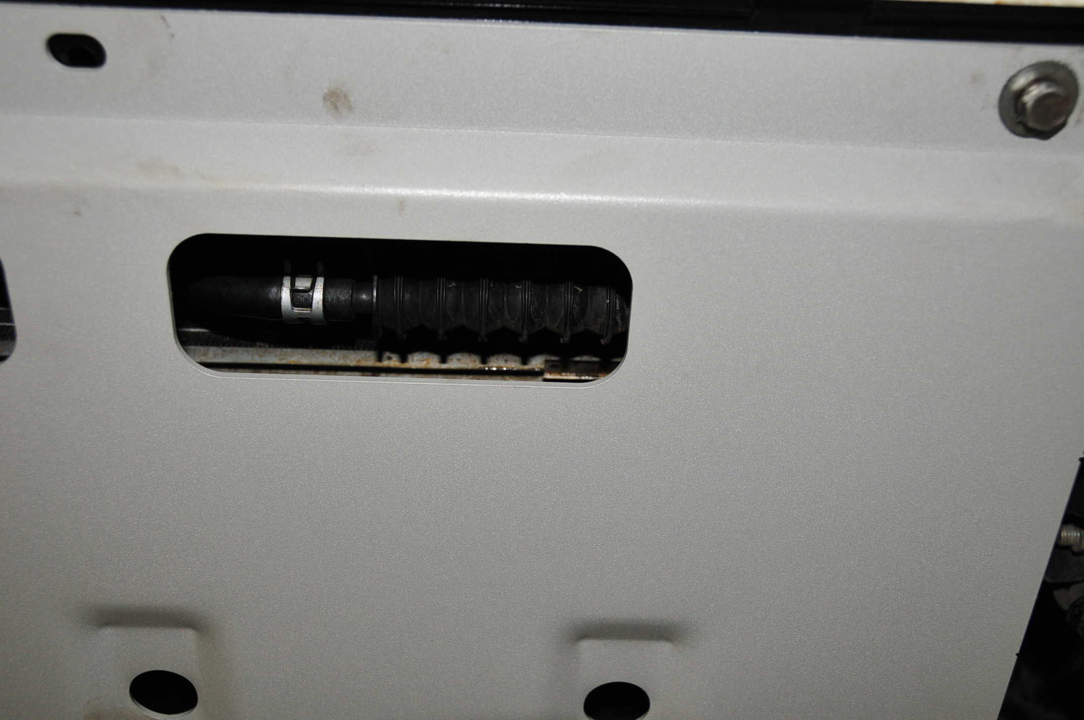

Да, бампер АРБ.К.Резник писал(а): При наличии бампера ARB (судя по подписи) на самом деле непонятные для меня цифры.
У меня аналогичный радиатор, установленный на штатное место, эффекта не дал, из-за отсутствия продува.
Похоже, что обдув проходит через отверстия в первом листе защиты. ( они как раз под радиатором оказались ).

У меня ARB-шная защита, у ней отверстие как раз напротив радиатора, даже видно его, не помоглоВатсон писал(а):Да, бампер АРБ.К.Резник писал(а): При наличии бампера ARB (судя по подписи) на самом деле непонятные для меня цифры.

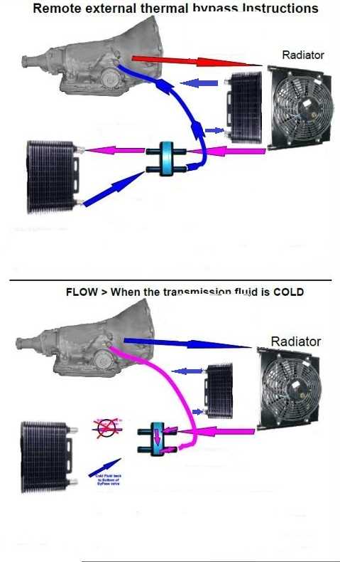

Всем привет!
Выношу на критику свой дальнейший апгрейт системы охлаждения АКПП.
К существующей схеме подключения радиатора АКПП который установлен перед вентилятором кондера и работает через термостат планирую подключить родной радиатор (от Л200) установленный в штатном месте. Подключение будет до термостата через тройники (латунь). Т.е. в теории система "на холодную" будет работать как штатная заводская. Т.к. термостат будет закрыт на большой круг. Подключенный "в параллель" штатный радиатор даже при перемерзании поток жидкости не перекрывает (между IN и OUT штатного радиатора ставить как я понимаю надо трубку меньшего диаметра для эффективной циркуляции жидкости через радиатор). Так вот, при повышенных нагрузках термостат будет открывать поток на доп. ЛОНГовский радиатор, который также имеет автоматический обдув вентилятором кондера при t>85.

А может стоит поставить один штатный. И посмотреть результат?Vistereos писал(а):Всем привет!![]()
ПС Для более эффективного (большего) охлаждения, нужно радиаторы включать последовательно.

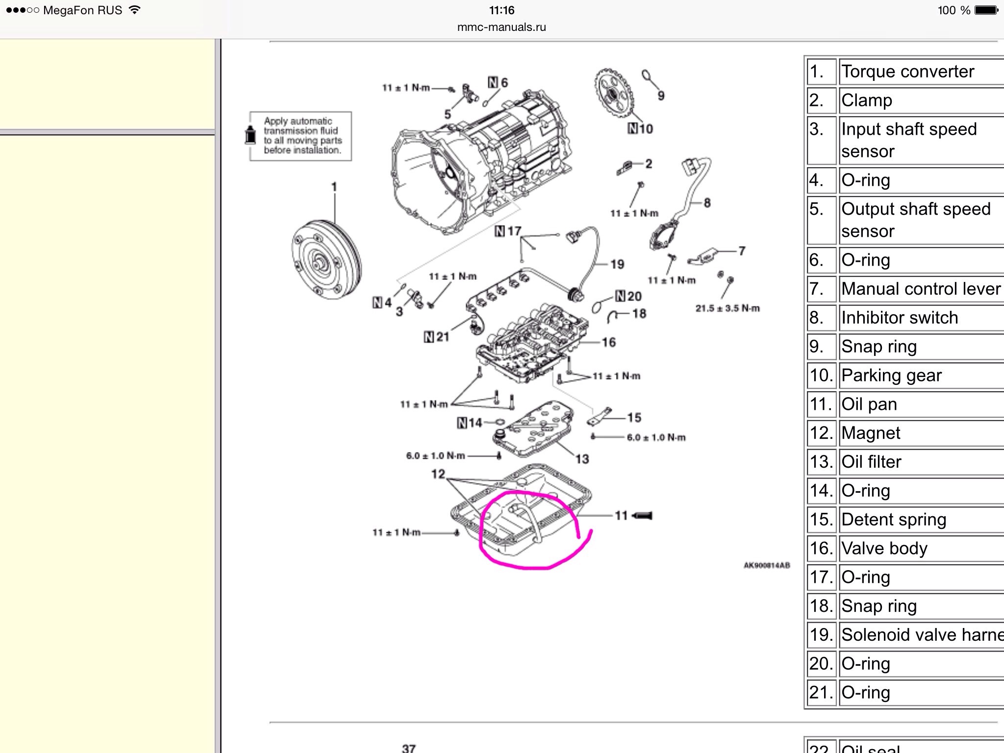

Парни, поставил радиатор на акпп , сам себя грузанул:
Масло замерять в положении P или N ?
И может быть разница по уровню в выше указанных положениях?
Я понять не могу почему так, на N уровень выше чем на P)))))
Вроде не пил!, мерил на работающем прогретом двигателе( проехал от люблинки до мичуринского)- на работу.
Мозг себе взорвал!))))

имхо в положении Р все аналогично нейтрали, за исключением механической защелки парковочного тормоза)

+100% разницы нет в N или Р только положение рычага.Вот положение щупа может быть не правильным возможно,там вроде буквы RF должны повёрнуты быть к АКБ,ну или на тебя,если смотришь со стороны фар.

Re: Доп. радиатор, термостат и прочее охлаждение АКПП
Уровень не изменится от положения щупа, уровень мериется в трубке и в картер акпп не окунаетсяdrozd272 писал(а):+100% разницы нет в N или Р только положение рычага.Вот положение щупа может быть не правильным возможно,там вроде буквы RF должны повёрнуты быть к АКБ,ну или на тебя,если смотришь со стороны фар.
Зачем тогда на щупе метка лучше ответь...а не как жижа мерится.
