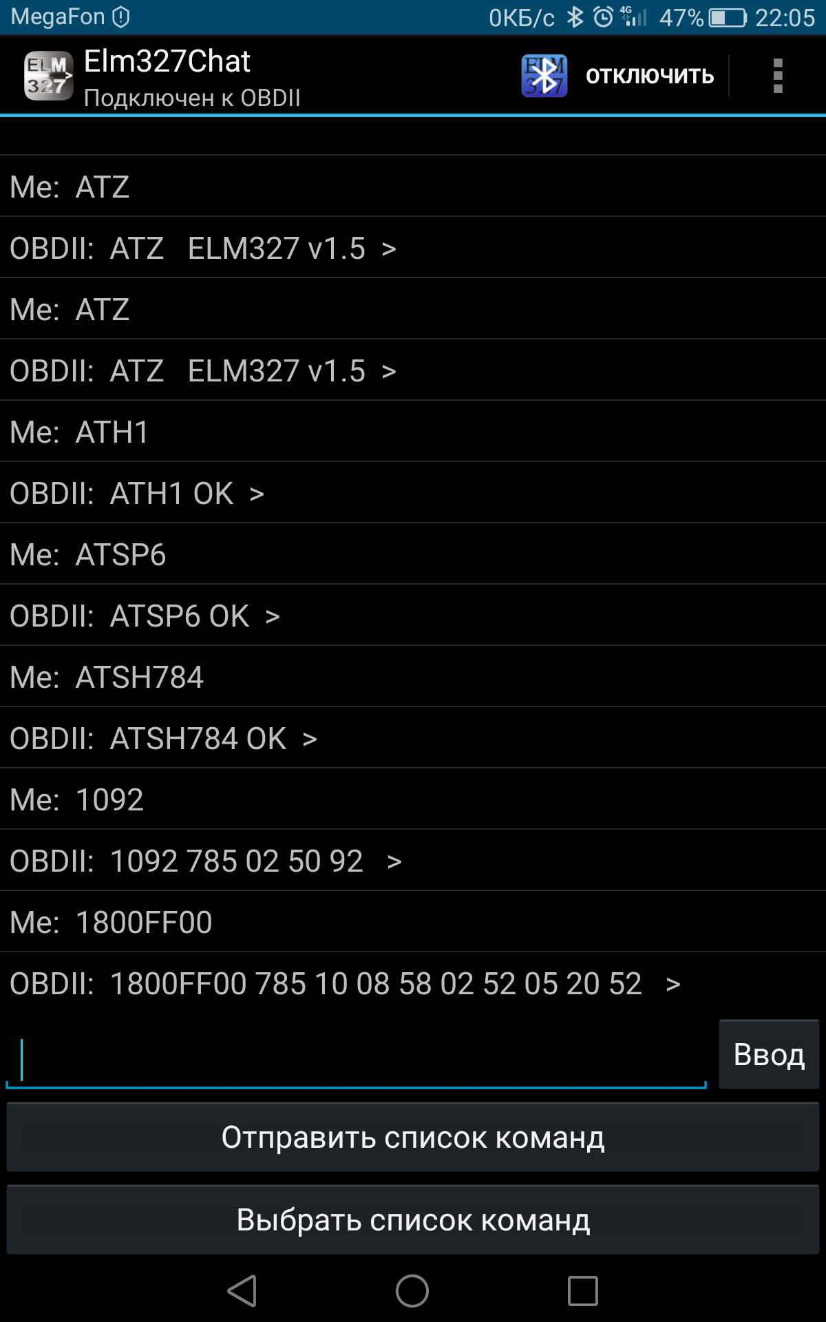

Люди добрые, переведите пожалуйста, что елм ответил по ошибкам АБС.
cintakc
Сообщения: 1188
Зарегистрирован: 15 янв 2015, 15:25
Мой автомобиль(и):: Toyota
Откуда: Спб
Благодарил (а): 114 раз
Поблагодарили: 406 раз
Re: ELM 327
Сообщение cintakc »
две ошибки, одна C1205 Датчик переднего левого колеса обрыв
код второй ошибки не виден полностью C12xx, так как в запросах не применялся режим флов-контроля
lesnik5000
Сообщения: 6565
Двигатель:: 4D56U
Откуда: Архангельск
Благодарил (а): 482 раза
Поблагодарили: 420 раз
Re: ELM 327
Сообщение lesnik5000 »
cintakc писал(а):две ошибки, одна C1205 Датчик переднего левого колеса обрыв
код второй ошибки не виден полностью C12xx, так как в запросах не применялся режим флов-контролярежим флов-контроля
Попрошу не выражаться! ::-D:
Не знаю что это такое, список команд ты мне давал когда-то. Я смог только скопипастить. ::-[:
