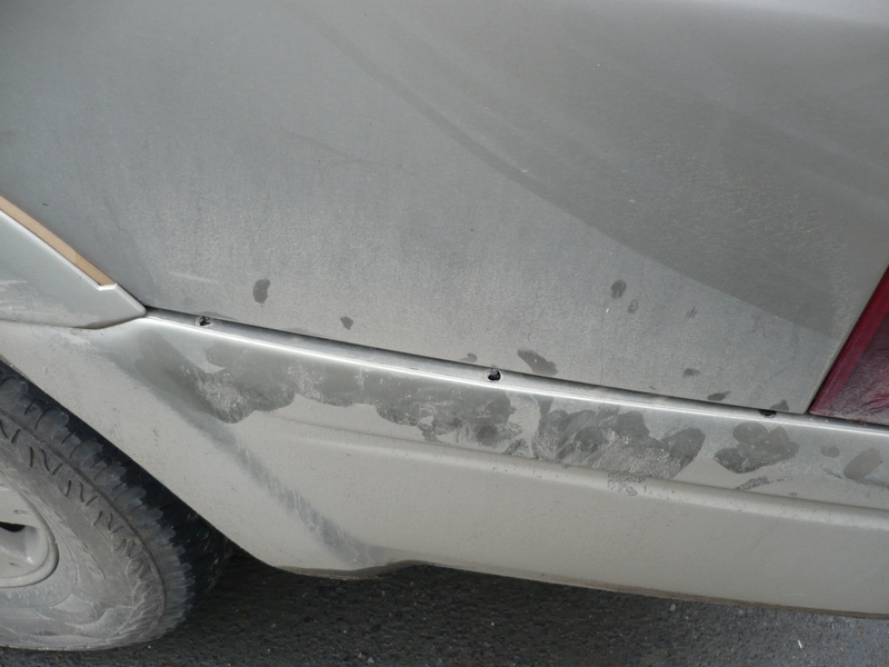

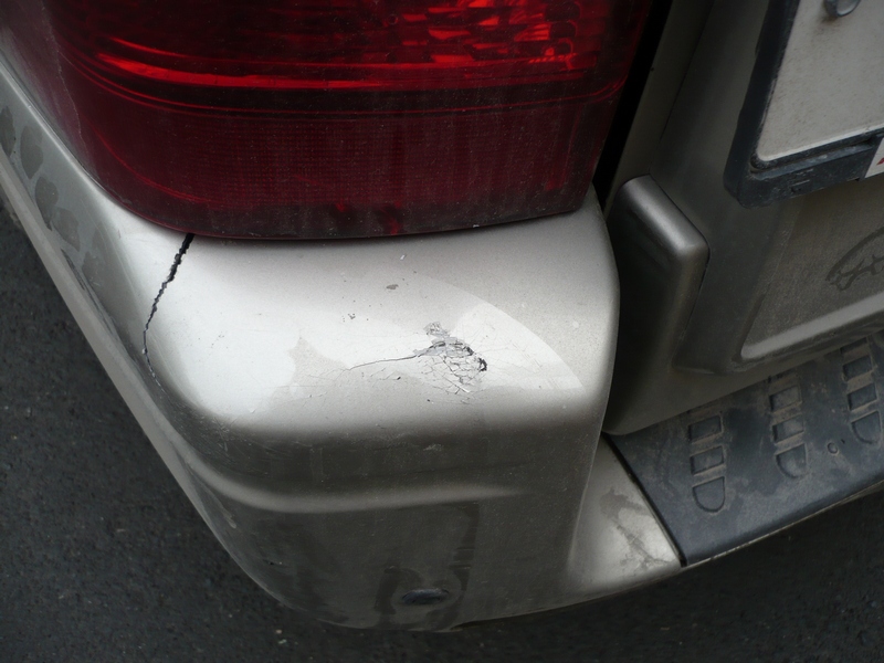

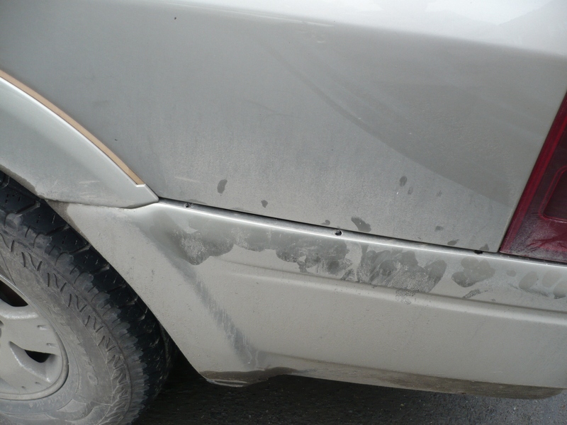

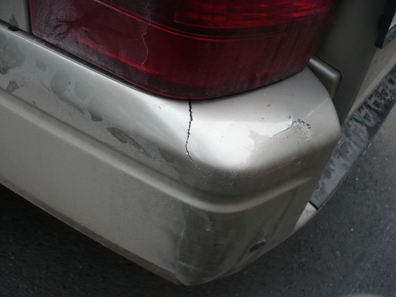

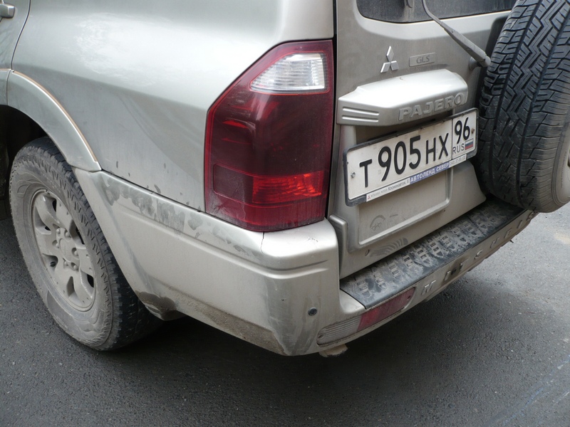

вот и фотки.... сегодня на свежую голову подумал, заделать трещину стеклотканью да покрасить не весь бампер а только левый бок. мне "товарного" вида не нать(продавать все равно не буду)
Уполз немного вперед
Место,где "приложился"
Общий вид безобразия
Слетел с крепежей
Слетел с крепежей
Трещина
Трещина

бампер сделается это мелочи менять не надо а крась полностью так как базой крыть в переход а лачить все ровно полностью придется иначе переход будет видно. ремонт встанет тысячь 5-6 я в прошлом автомоляром в автоленде работал пока врачи не запретили.люди с такими трещинами на разборах покупает а ты менять хочешь.по поводу камеры если выключина магнитола то и камера не работает а датчики всегда в работе это мое мнение

так на разборе б\у встанет дороже чем новый дубль...100%
я нашел новый дубль за 5500.... на разборе ниже 6500-7000 вообще близко не подходи.....
завтра поеду к своим сервисменам на смотрины повреждений.... видимо родной буду восстанавливать и красить весь, если "ухо" левое целым осталось!!!!

В общем буду родной бампер восстанавливать и красить.... бюджетнее гораздо и проще!!!! :*VICTORY*:
