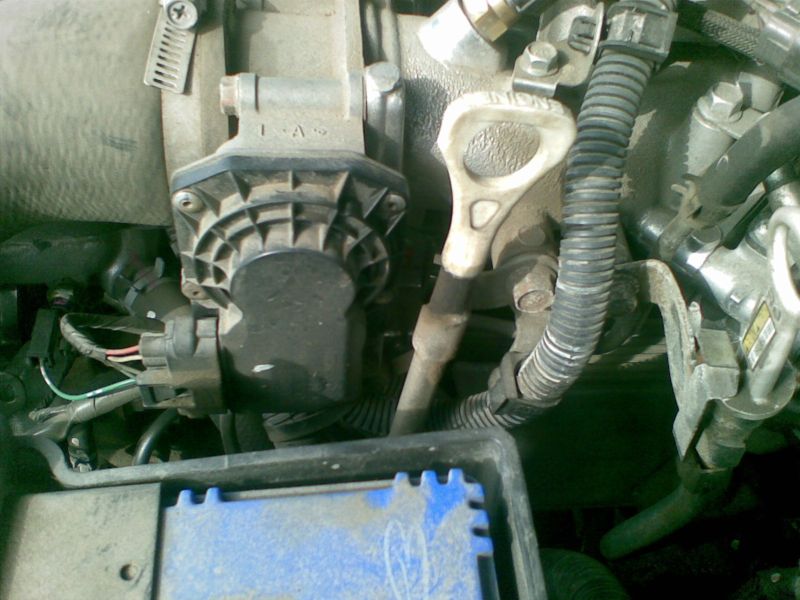

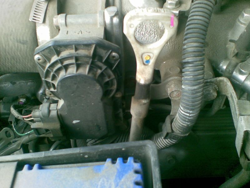

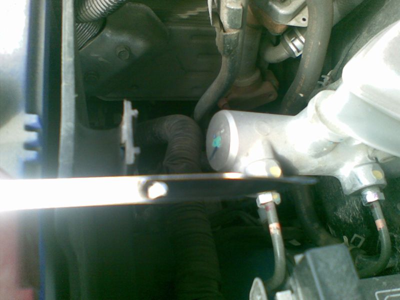

Я попробую найти фото щупа с двигла Эльки,там при развороте щупа уровень меняется в пол литра,то есть в одном положении макс,а при развороте на 1.5 см ниже,Элька нев которая.Вот и будем применять этот закон.Вот он и пишет...почему уровень разный то нормальный,то выше максимума.
цитата Я понять не могу почему так, на N уровень выше чем на P)))))
Вроде не пил!, мерил на работающем прогретом двигателе( проехал от люблинки до мичуринского)- на работу.
Мозг себе взорвал!))))
Фото делал лично на своей Эльке и тоже афигел,думал что масло за 1500км после замены жрёт.Оказалось щуп при разных разворотах выгибается по разному,отсюда и разные показания.

drozd272, а ты уверен что на фото щуп акпп? И атф странного цвета

Я по моему ясно написал,это щуп двигателя.Объяснил человеку,почему у него уровень разный показывает при одинаковых условия.Он его суёт разными сторонами,поэтому и получается....далее привёл пример наглядный,как при тех же условиях получается разный уровень.Он всё понял и сказал спасибо,вы же в какую то теорию вдарились.Я спорить до усрачки не собираюсь,пишите формулы дальше,мне ни чего доказывать не надо и вообще уже это можно прекратить.

drozd272 писал(а):Я по моему ясно написал,это щуп двигателя.Объяснил человеку,почему у него уровень разный показывает при одинаковых условия.Он его суёт разными сторонами,поэтому и получается....далее привёл пример наглядный,как при тех же условиях получается разный уровень.Он всё понял и сказал спасибо,вы же в какую то теорию вдарились.Я спорить до усрачки не собираюсь,пишите формулы дальше,мне ни чего доказывать не надо и вообще уже это можно прекратить.
Ты бы определился о чем пишешь . название темы Доп. радиатор, термостат и прочее охлаждение АКППdrozd272 писал(а):+100% разницы нет в N или Р только положение рычага.Вот положение щупа может быть не правильным возможно,там вроде буквы RF должны повёрнуты быть к АКБ,ну или на тебя,если смотришь со стороны фар.

проблема с уровнем масла возникла в результате установки радиатора АКПП, отсюда и родился вопрос.
drozd272 подсказал в чём может быть проблема, за что ему отдельное спасибо!

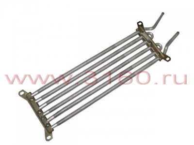

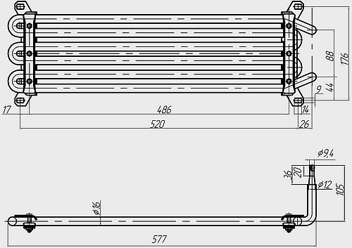

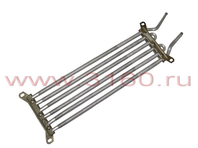

Добрый день, Уважаемые, подскажите пожалуйста, а почему бы вот такой радиатор не установить на свой авто . Пуду благодарен любой разумной критике по делу.
Вопросы по креплению отпадают, а также по запитыванию.
Радиатор масляный 3160-101301001
Устанавливается на автомобилях УАЗ (г. Ульяновск).
Теплоотдача — 1,6 кВт.
Скорость воздуха перед радиатором- 10 м/с.
Расход масла через радиатор — 10 л/мин.
Температура масла на входе в радиатор – 100°С.

Цитата:"Теплоотдача — 1,6 кВт. Скорость воздуха перед радиатором- 10 м/с. Расход масла через радиатор — 10 л/мин. Температура масла на входе в радиатор – 100°С.
1. Хорошо бы перевести кВт теплоотдачи в GVW для наглядности.
2. Откуда взята скорость воздуха в 10 м/с? Он эту теплоотдачу обеспечивает при такой скорости воздуха? Так коробка греется чаще не на скорости, а в пробках и при нагрузках. Значит, принудительный обдув обязателен, так как штатный вентилятор работает от Т двигателя, а двигатель и коробка по температурам не обязательно в связке.
3. А какой Т масла будет на выходе из этого радиатора? Каков градиент температур?
Если будем знать ответ на эти вопросы - можно и обсуждать его применимость. Был у меня УАЗ с таким радиатором. В жару пару раз включал, и больше не использовал, так как кроме падения давления в системе смазки двигателя на 2 очка больше никаких эффектов от него не было. Кроме течей в резьбовых и хомутных соединениях.

Эти характеристики взяты с сайта производителя, повторюсь, планирую установить такой на акпп, сомневаюсь, что в пробке родной тоже эффективный.
Ах да, из-за чего решил боротся с этой проблеммой, как на улице 25 гр. и выше, так машина не хочет ехать. Вот и думаю в чем же всетаки дело в АКПП либо ДВС?
Как температура ниже либо значительно ниже так летает авто огого...
Масло в акпп заменено, на родное толку ноль.

Не сомневайся эффективныйAleksus089 писал(а):Эти характеристики взяты с сайта производителя, повторюсь, планирую установить такой на акпп, сомневаюсь, что в пробке родной тоже эффективный.

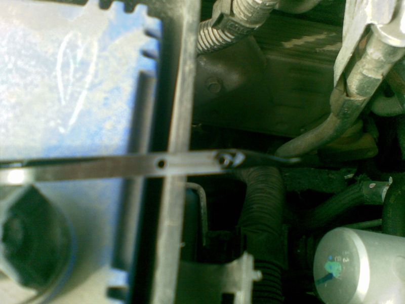

При монтаже обрати внимание на заглушки в трубках. Так с завода идет. Заглушки мягкие и могут провалиться в просвет трубки. У меня так было на УАЗе. Их при сборке на конвейере даже не вытащили, шланги надели прямо на трубки с заглушками.
Не удивился, когда снял радиатор, узнал страну...

УАЗ'овский радиатор на Мицубиси, Карл.
УАЗ'овский!
УАЗ'овский!
