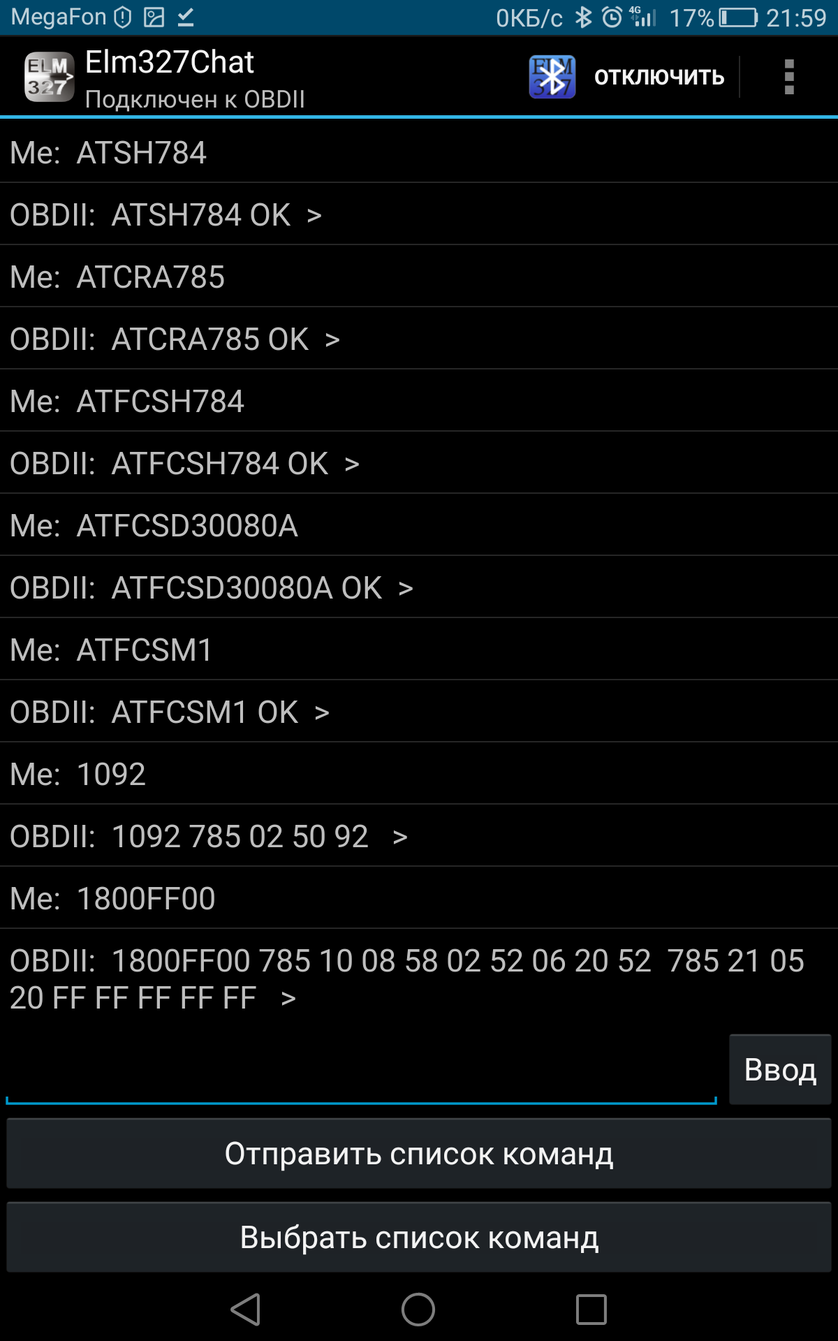

:) попробуйте сбросить ошибки, может останется одна и тогда увидите ее код, а может и ни одной,
еще вариант, когда устраните первую ошибку, останется одна и можно будет прочитать ее код :8-):
ну и последний вариант команды с режимом флов-контроля
atz
ath1
atsp6
atsh784
atcra785
atfcsh784
atfcsd30080a
atfcsm1
1092
1800ff00

Провод перетряхнул, ошибка горит. Задал команды по последней схеме.
Зажигание включал-выключал, погасла.

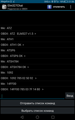

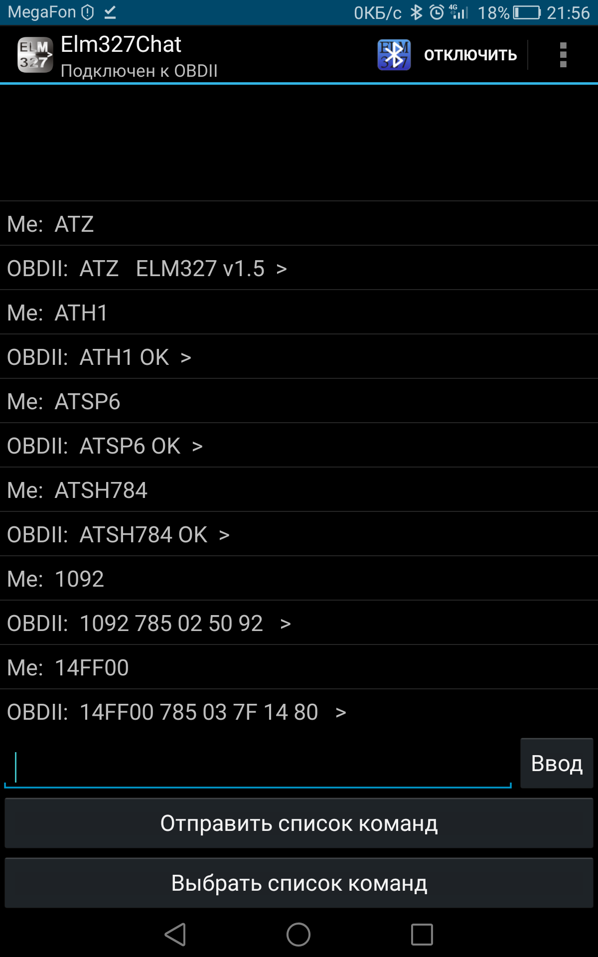

две ошибки C1205, C1206, обе по переднему левому датчику, одна короткое замыкание, другая обрыв
смотрите датчик
попробуйте удалить ошибки
atz
ath1
atsp6
atsh784
1092
14ff00

Вот ввел команды.
Потом по новой.
Лампа абс не горит. Проводка сгнила, обрезал большой кусок чтоб припаяться.

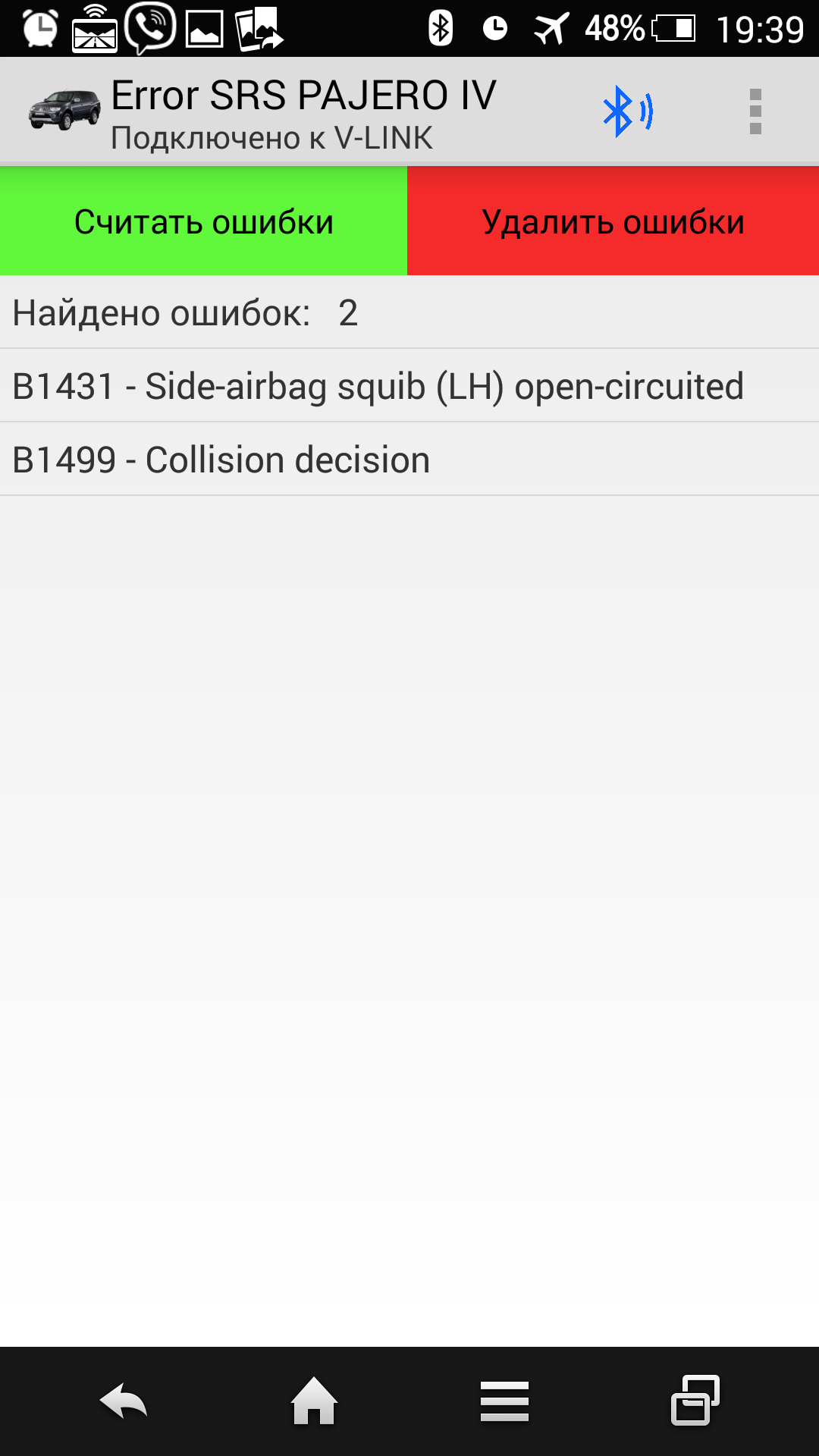

Вообщем опять здравствуйте, приехал норм. адапрер и ошибка оказалось в отсутствии подушки, только какой так и не понял.
Провел проверку утечки -181-182
Провел обучение и...
Помогите причесть все коды.

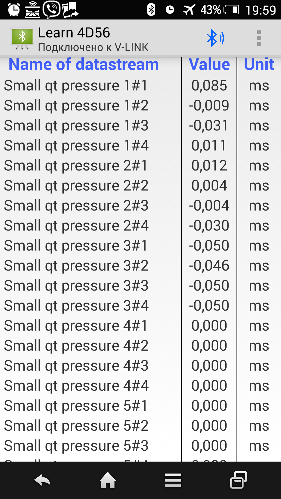

Спасибо , а скожите парометры после обучения впрыском в норме?

И скажите пожайлусто , параметры после обучения, в допуске или же ...?
Ошибка B1499 , как с ней быть, только замена блока srs, или же есть какие варианты её решения.

по коробке нет ошибок, параметры после обучения в допуске, насчет замены блока не подскажу

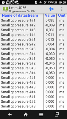

cintakc писал(а):версия программы с возможностью выбора режима обучения или режима контроля параметров,
во втором случае в режим обучения не входит, можно смотреть параметры на месте или в движении
в этом режиме можно погреть машину до нужной температуры, посмотреть давление топлива заданное и реальное
проверьте кто-нибудь и отпишитесь как работает программа
Learn 4D56 a6.0.18.rar
