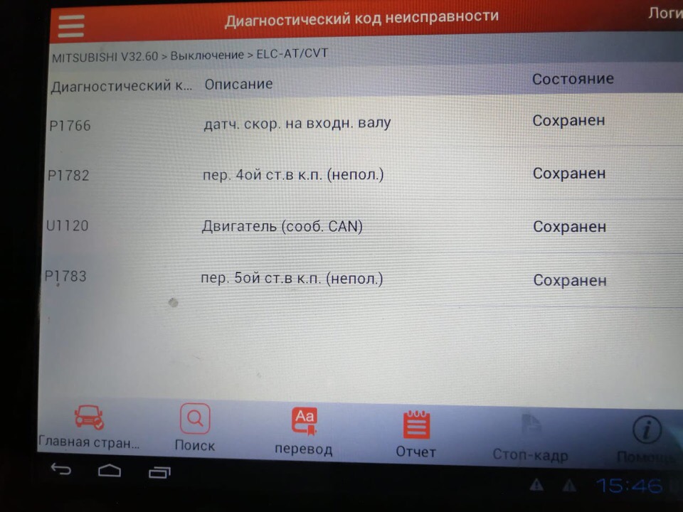

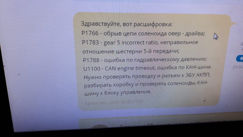

Глюк в работе 5-ст АКПП
Вот ошибки, которые выдавались.
Никогда ничего не прошивал, прошивка ЭБУ движка и коробки дефолтные.

Для начала нужно перетряхнуть жгут проводки на предмет гнилых проводов и исключить датчик скорости.
