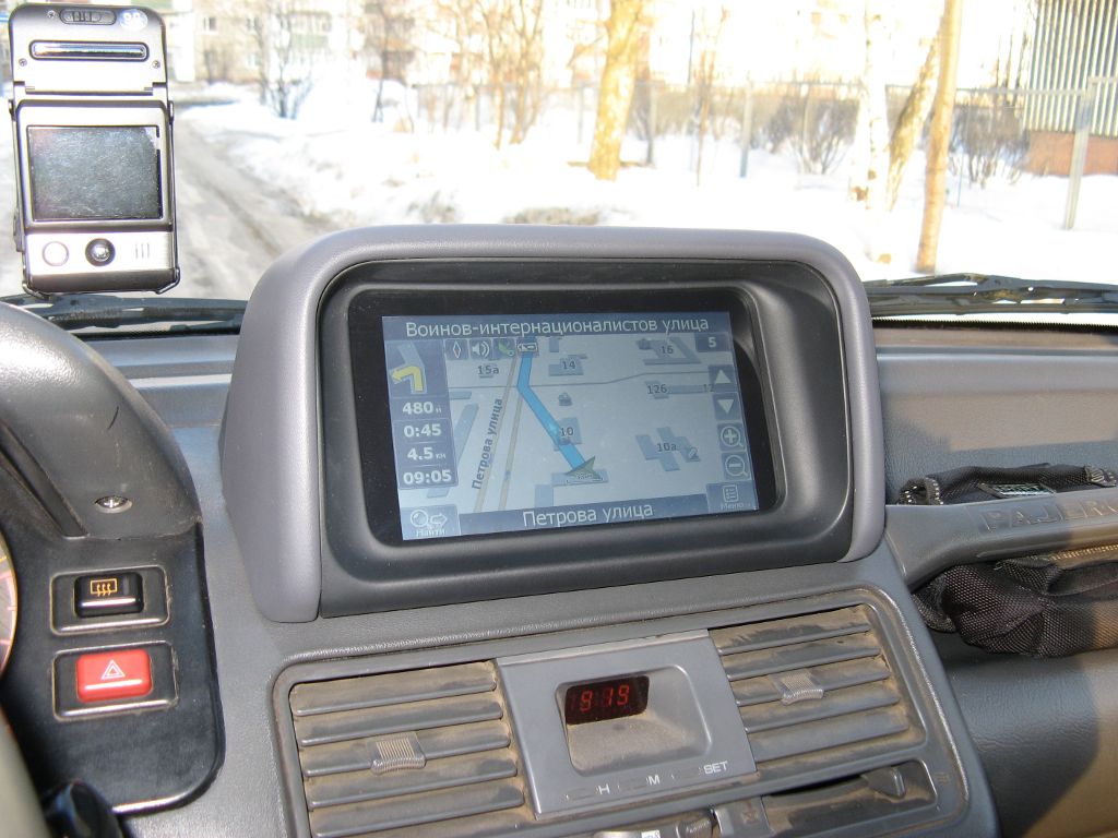

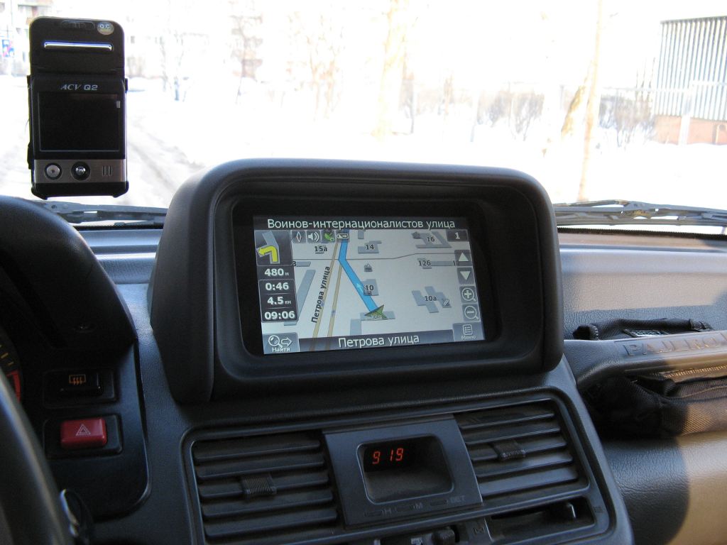

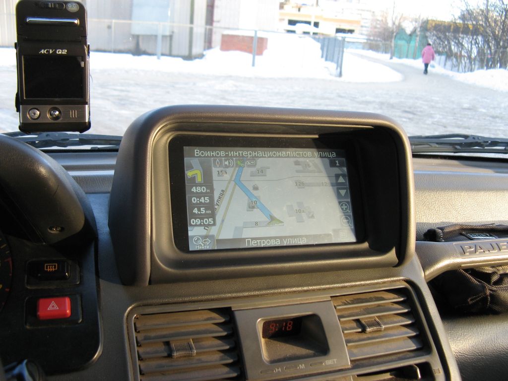

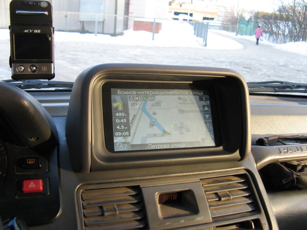

Эх, мля, аккум навигатора на холоде высадился за одну ночь в спящем режиме, соответственно, утром не проснулся при подаче питания. Надо что-то думать.
Фотки (сегодня солнечно) - под прямыми лучами, в тени со вспышкой, в тени без вспышки.
