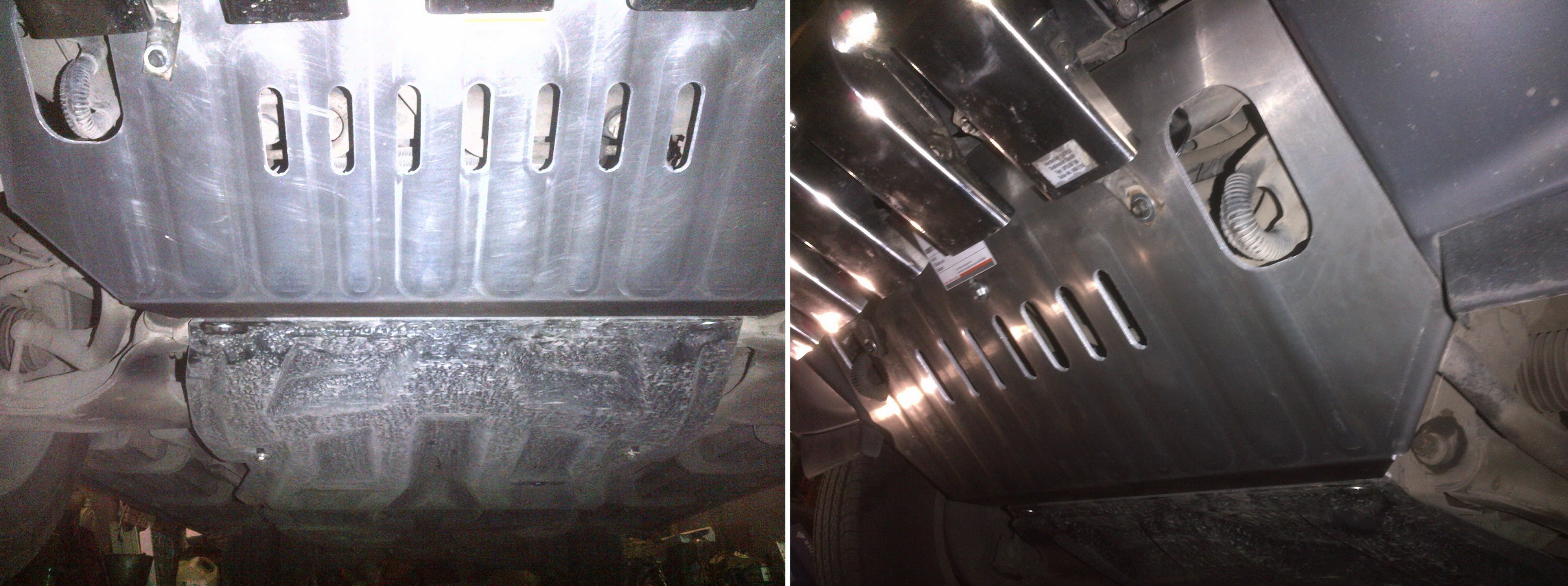

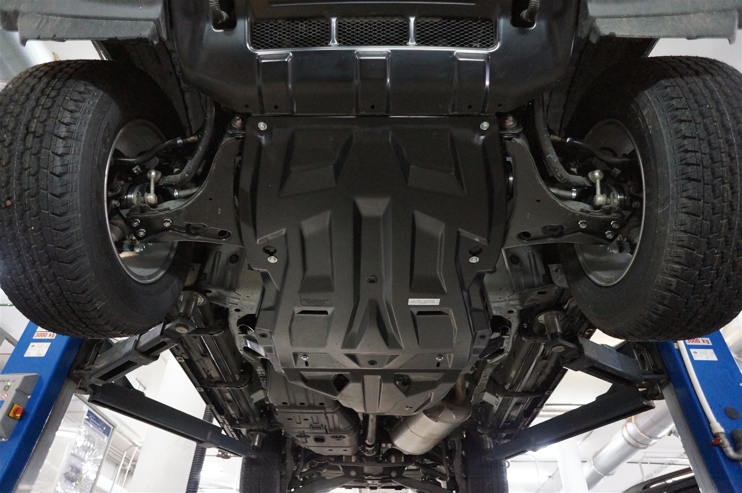

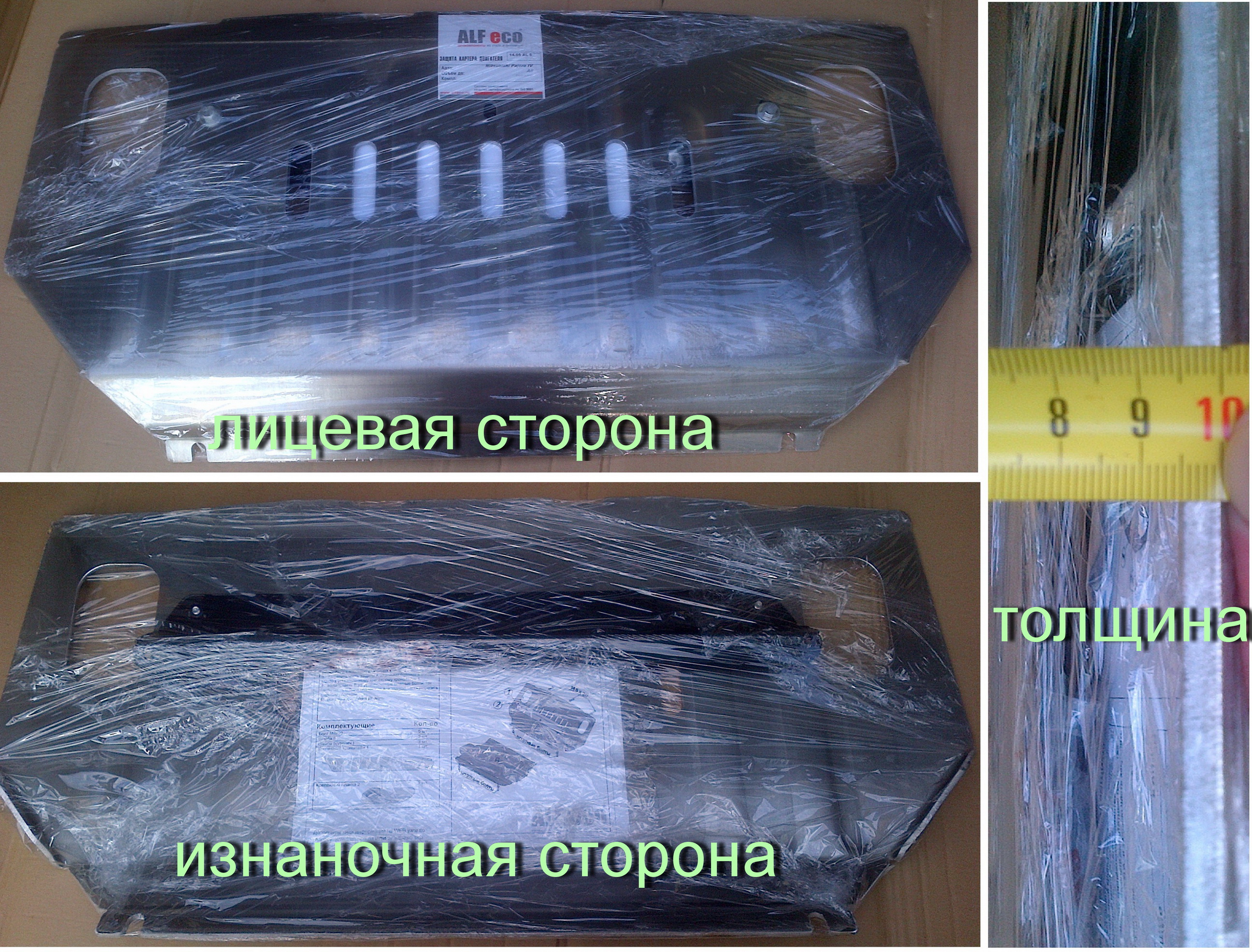

Приветствую!

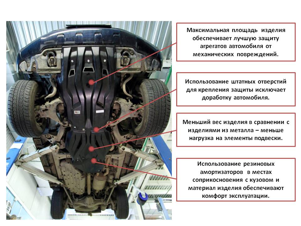

1. По защите картера и рулевых тяг считаю очень удачной АлфЭко (ООО "Техавтодоп", "14.05 Mitsubishi Pajero IV 2006-all Радиатор, 5мм-2500руб) : На машине: 2. По днищу сейчас лучший (для меня) вариант-композитная от АВС-Тюнинг: "Защита картера, АКПП и РК MITSUBISHI Pajero IV (V-3,0; 3,2TD) (06-) (2 части) композит"-10 300руб., .
Есть вопросы и по этому варианту: болты на композитной раскручивавются самопроизвольно, не критично-однако, неприятно. Борюсь с этим. Скоро отчитаюсь-как.
А так все гуд! Стальная от Шерифа лежит в гараже, возвращаться к ней никак не хочется.
Удачи!

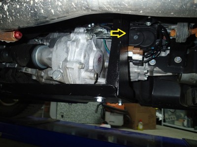

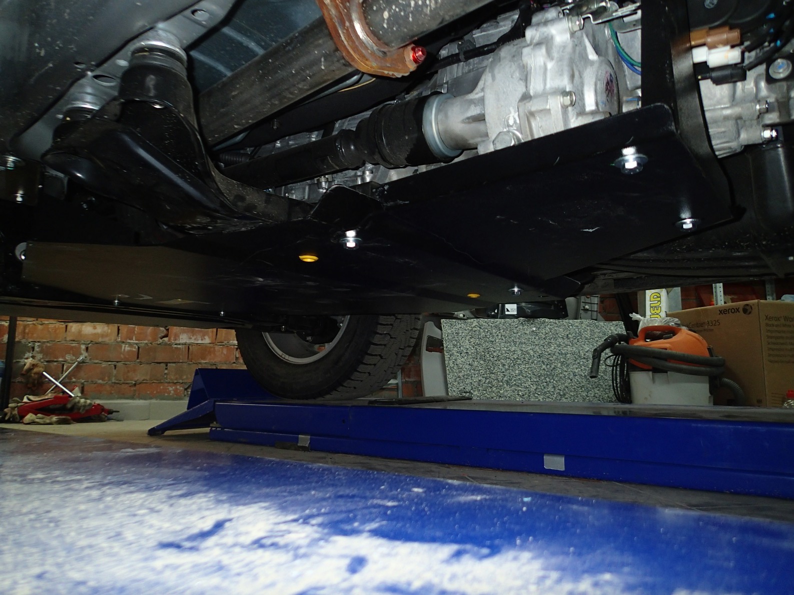

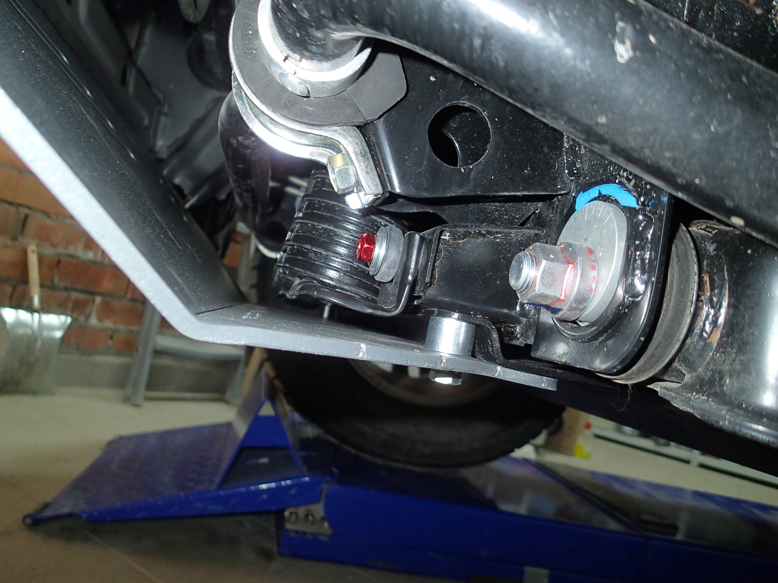

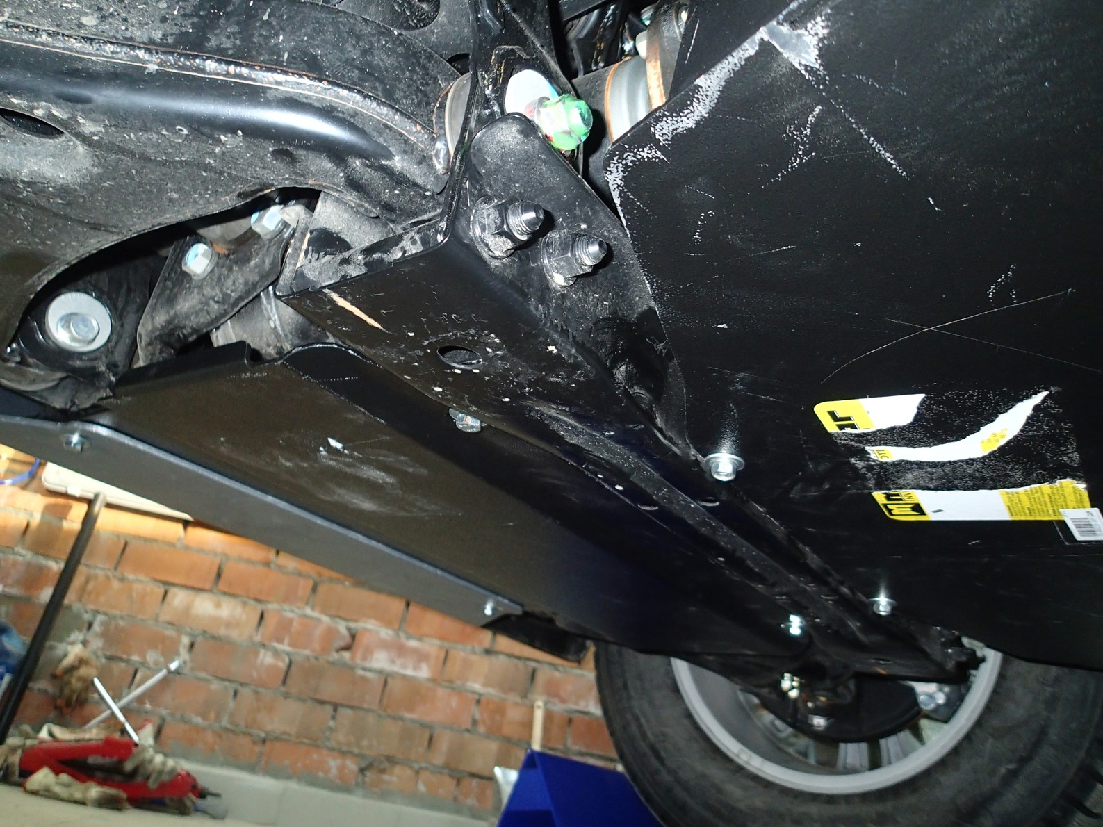

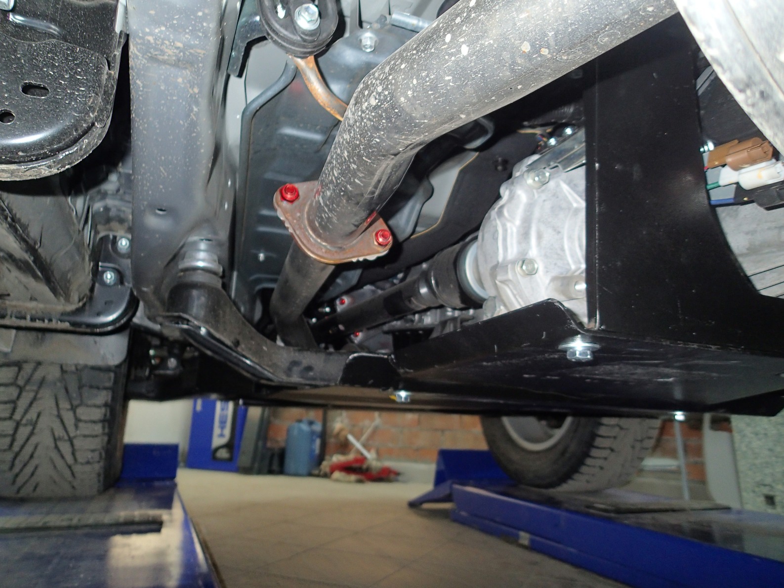

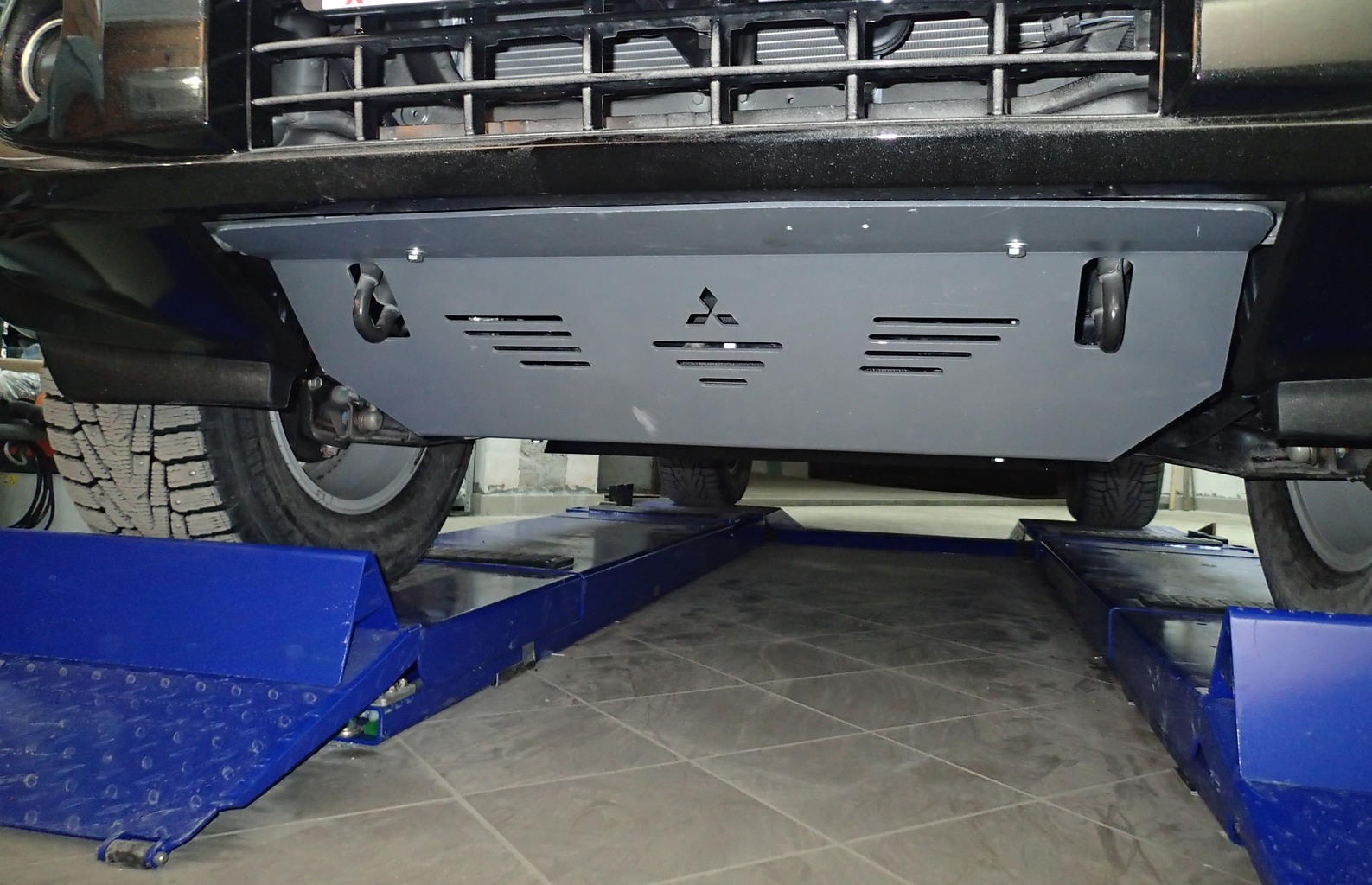

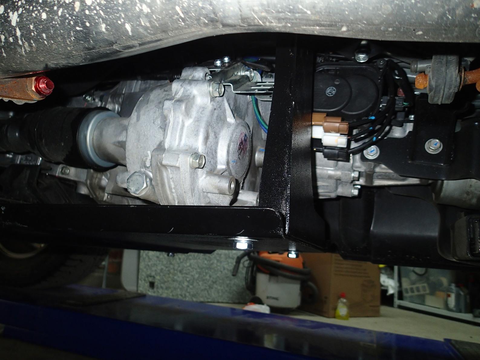

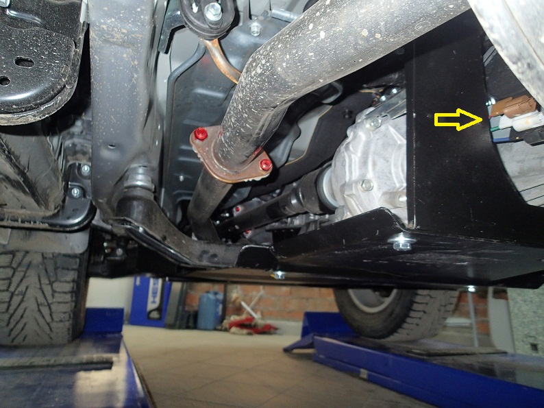

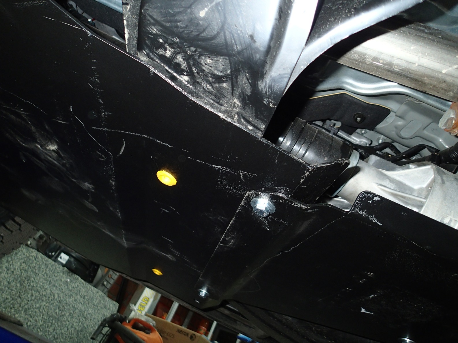

Фотки защиты Мотодор для дизеля. Передний лист алюм.
Motodor 11.320 Защита двигателя, КПП
Motodor 11.322 Защита рк
Motodor 31.302 Защита радиатора и интеркулера
Хочу добавить, что тех инженеров, кто придумал ставить втулки, как отдельную деталь между листами защиты, в аду ждёт отдельный котёл.
Лист который закрывает картер АКПП и кусок раздатки пришлось доработать кувалдой, разогнуть в разные стороны лепестки примыкающие к кузову. Иначе задевали и бренчали.
ИМХО Мотодор самая граммотная защита.

И где такую поискать?m11 писал(а):ИМХО Мотодор самая граммотная защита.

Присмотритесь внимательнее.AniliN писал(а):И где такую поискать?m11 писал(а):ИМХО Мотодор самая граммотная защита.
