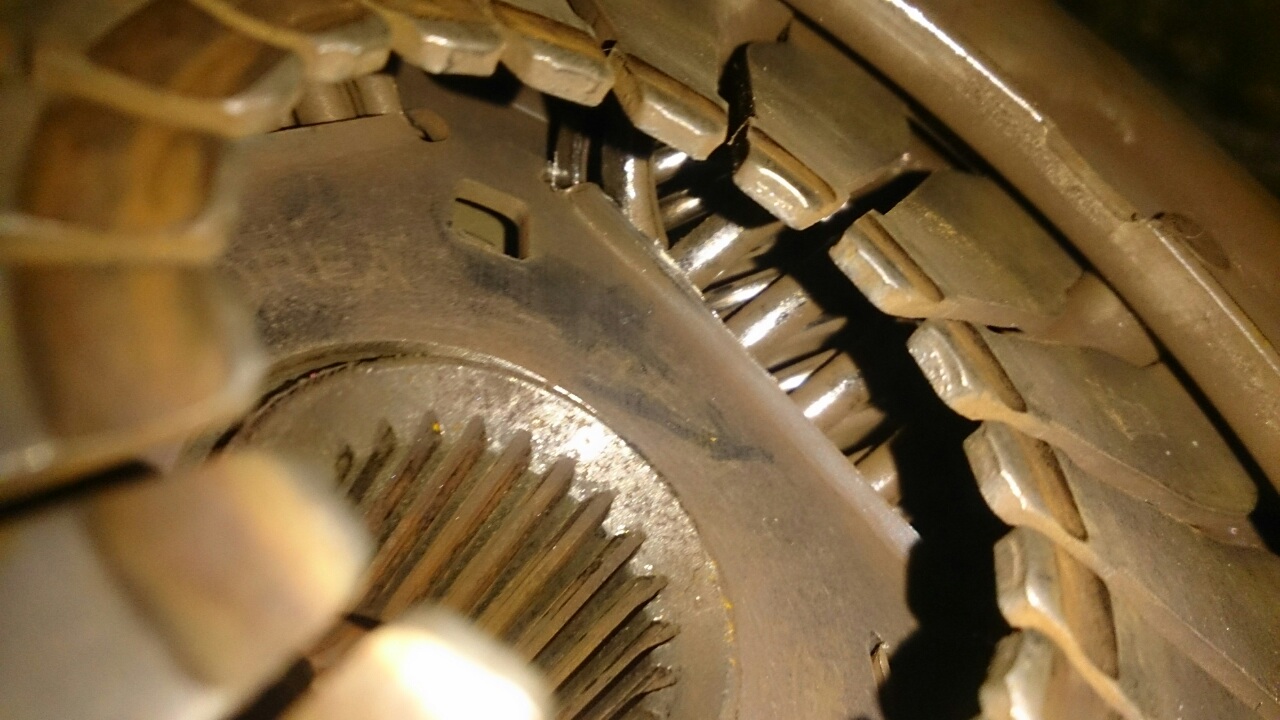

Сергей убилось сцепление. А пролетел то тысяч 10.
Лучший писал(а):
....... после 5-10 т.км. Пробега,вдруг перестали включаться скорости.Сняли каробас,оказалось что пружины на диске разлетелись в хлам.
такая же засада
https://www.drive2.ru/l/8262215/

Пружины цеплялись за лепестки корзины. Есть мнение, что нужно ставить диск выступом в маховик. Как думаете?

если перевернешь диск, коробас не встанет. Я так делал зачем-то по запаре.
